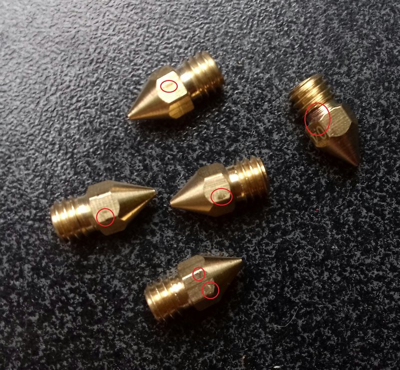

Добрый день. На некоторых новых соплах иногда есть следы потемнения латуни и микро сколы (отмечено на фото).
Влияет ли это на долговечность сопла, процесс/результат работы? Или можно не обращать внимание?
Потемнение и сколы на соплах

На эти "дефекты", конечно же, можно забить. Но стОит обратить внимание на сами сопла. По моим наблюдениям они гораздо хуже стандартных от E3D V6.

А чем именно для Вас хуже? Визуальное отличие присутствует: MK8 более вытянутый кончик в отличии от сопел V6, как-то отражается на результате работы?

Конечно отражается, при том не в лучшую сторону. У E3D V6 длиннее хвостовик с резьбой, лучше теплопередача от нагревательного кубика. Нормально печатает до скоростей 120-140 мм/сек. А МК8 с длинным носом и короткой резьбой начинает "тупить" где-то начиная с 80 мм/сек. И ещё у него нос острый, хуже разглаживает первый слой и верхние грани. Потому считаю МК8 неудачной конструкцией сопла. Но дело хозяйское, многие ими печатают и не жалуются.
