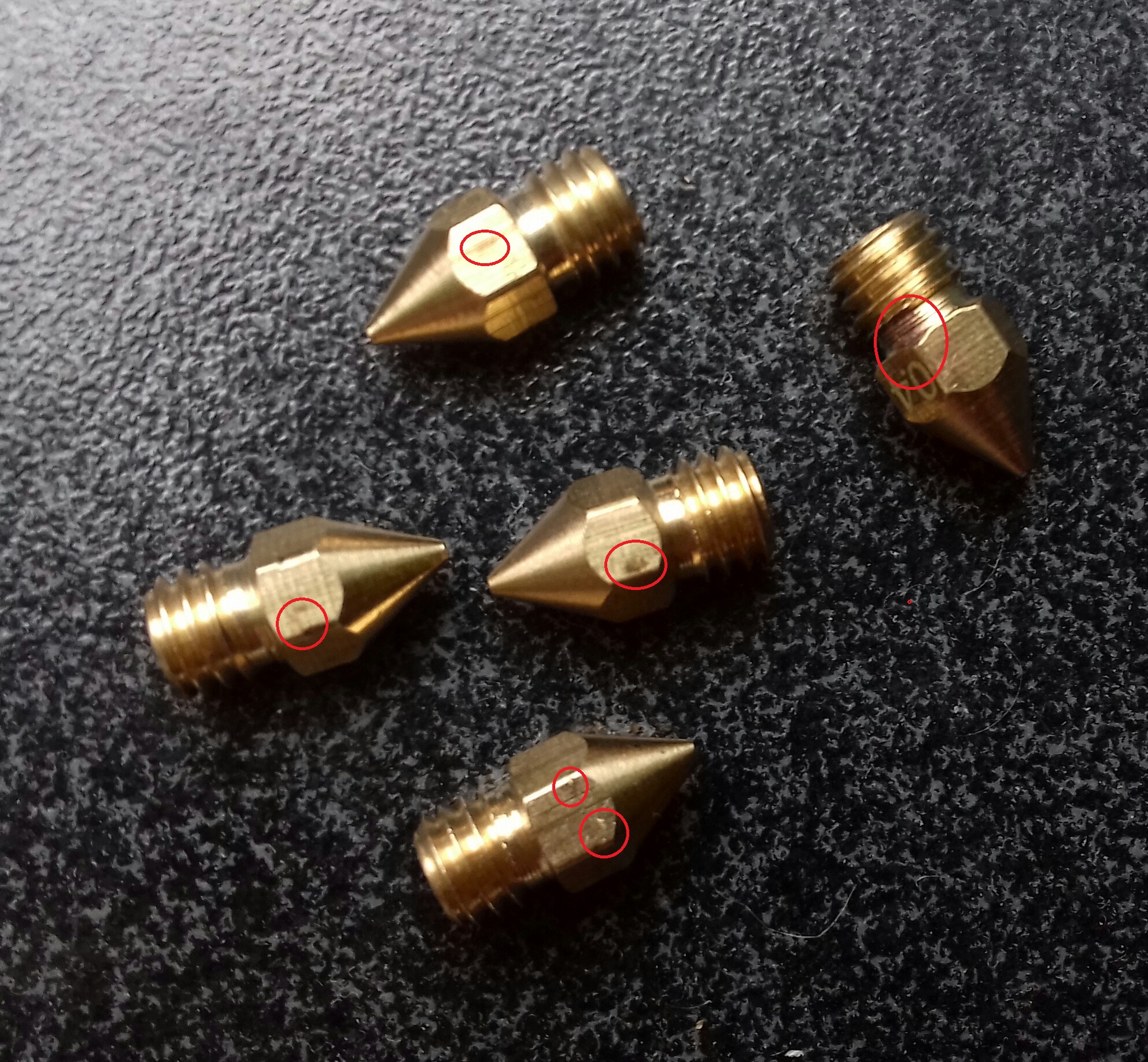

Добрый день. На некоторых новых соплах иногда есть следы потемнения латуни и микро сколы (отмечено на фото).
Влияет ли это на долговечность сопла, процесс/результат работы? Или можно не обращать внимание?

На эти "дефекты", конечно же, можно забить. Но стОит обратить внимание на сами сопла. По моим наблюдениям они гораздо хуже стандартных от E3D V6.

А чем именно для Вас хуже? Визуальное отличие присутствует: MK8 более вытянутый кончик в отличии от сопел V6, как-то отражается на результате работы?

Конечно отражается, при том не в лучшую сторону. У E3D V6 длиннее хвостовик с резьбой, лучше теплопередача от нагревательного кубика. Нормально печатает до скоростей 120-140 мм/сек. А МК8 с длинным носом и короткой резьбой начинает "тупить" где-то начиная с 80 мм/сек. И ещё у него нос острый, хуже разглаживает первый слой и верхние грани. Потому считаю МК8 неудачной конструкцией сопла. Но дело хозяйское, многие ими печатают и не жалуются.
