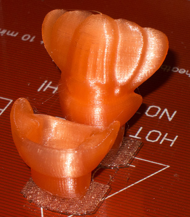

Китайский PLA пруток 2,85 мм, цвета лососевой (красной) икры. Хотэнд E3D-v5 Original со стальным каналом (без тефлоновой трубки).

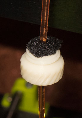

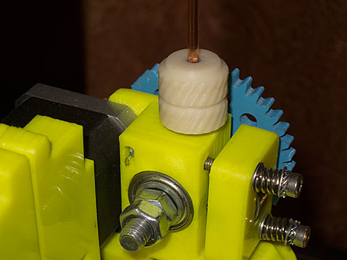

Требует смазывания касторовым маслом для получения однородного насыщенного цвета. Смазываю через поролон пылефильтра.
Печатаю при температуре 195-200 градусов на голом боросиликатном стекле 55 градусов. Первый слой 210\80 градусов. Голое стекло требует использования Каймы (Brim) или Подложки (Raft). И обязательного обезжиривания.
Любит заполнение 100% и сильное охлаждение вентилятором.

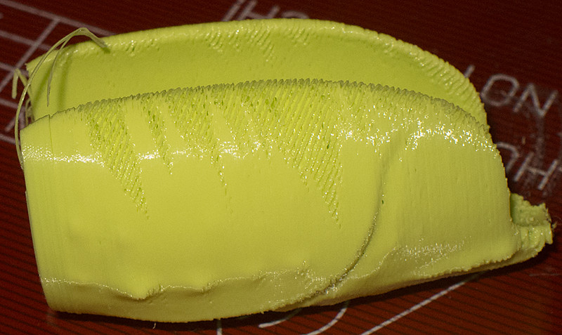

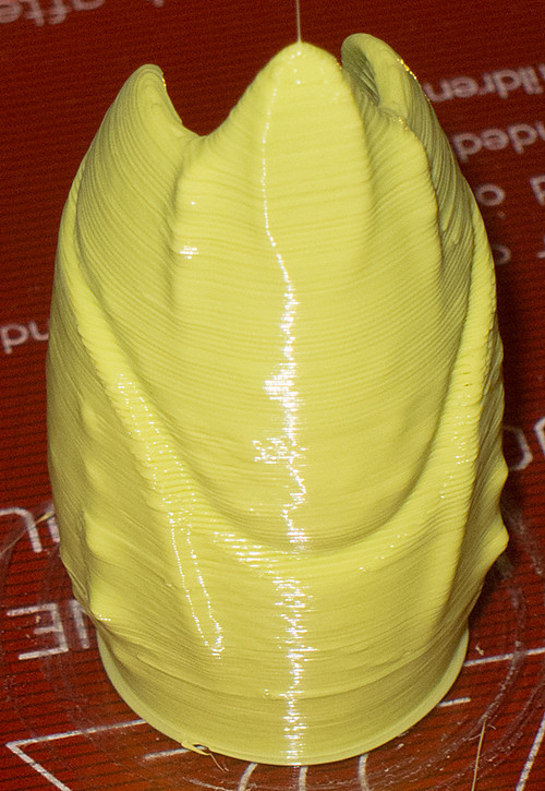

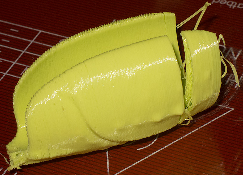

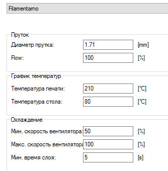

Пытаюсь освоить печать пластиком Филаментарно 2,85 мм. Пока ничего не получается.

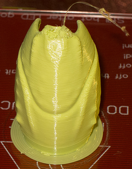

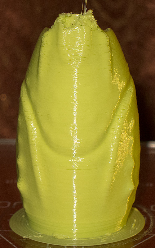

Начал печатать на температуре 230\80. Слой 0,15 мм. Низ получался волнистый. Снизил температуру до 220 и Flow до 90%. Включил обдув, как для PLA. Ближе к верху поверхность опять стала неровной. Ещё снизил температуру и общую скорость печати. Деталь не допечаталась.
На стекло брызгал лак Нелли. При снятии первые слои детали оторвались и остались на столе. Стол отскребал ножом от остатков каймы.
Сама деталь получилась очень мягкой и легко порвалась руками.
Сейчас пробую повышать температуру и печатать без обдува.
Прошу подсказок и советов :roll:

Непрочитанное сообщение YurMar » 12 дек 2015, 09:42
Для Филаментарно хотэнд нагреваю до 240, стол 85, на стол обычный лак для волос и то с трудом оторвать, охлаждение с 0.45, высота слоя 0.2, чем меньше высота слоя, тем хуже печать

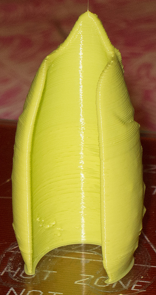

Непрочитанное сообщение AKDZG » 12 дек 2015, 12:04
Спасибо за подсказку. Стало немного получаться.
Температура 245, слой 0,25 мм для надёжности, Flow (Текучесть) 105%. Трёхрядная стенка, без заполнения. Обдув похоже не нужен.

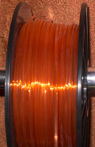

Филаментарно? У меня есть моток 1,75 мм, но пока до него не добрался. Не могу придумать применение этому пластику.
ROMERO
Сообщения: 95
Re: Особенности печати пластиками разных производителей
Непрочитанное сообщение ROMERO » 17 фев 2016, 14:17
AKDZG писал(а): Филаментарно?
Да, Т серия, прозрачный который. S серией, не прозрачный, еще не печатал.
Когда первый раз пробовал печатать им, то слои плыли (очень похоже на ваши картинки), потом попробовал включить обдув и все норм стало.

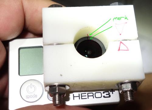

Всем день добрый, по работе возникла неообходимость в съемнике для оптики как на фото, сделали модель напечатал из АВС и тут возникла проблема как бы сильно я не зажимал этот хомут прокручивается, проскальзывает и все ((
Подскажите из какого пластика можно напечатать съемник чтоб он не проскальзывал ?
P.S думаю попробывать из пластана.
