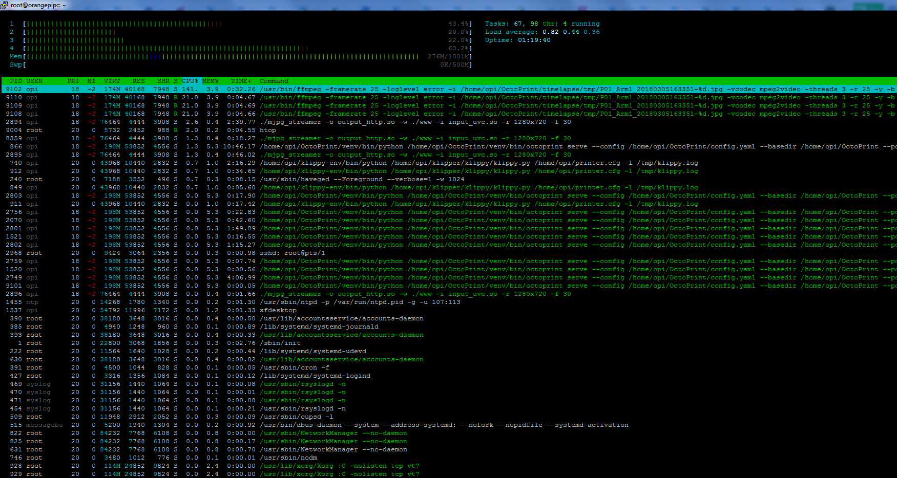

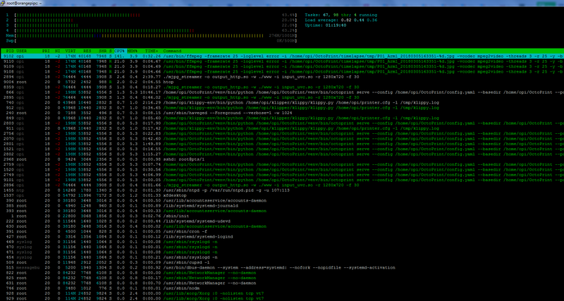

Таймлапс жрёт безумное количество ресурсов. Камера сохраняет в MJPEG, а клип в MPEG2. 40 минут на создание клипа и это в 3 потока.
Даже не обращал внимания, на работу не влияет. После печати всё равно идёт остывание стола и детали, за это время создание ролика завершается.
На работу может и нет. А при тестировании - да. Стол остывает минут за 5-10, а апельсинка ещё занята.
