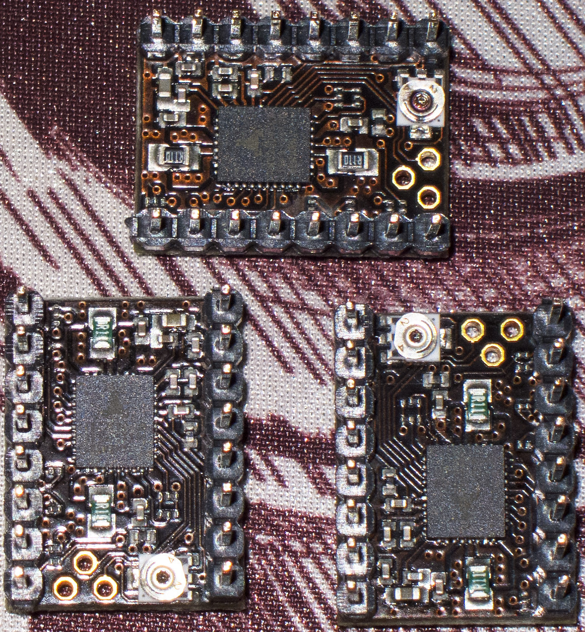

Предлагаю здесь собрать фотографии различных версий и типов драйверов шаговых двигателей используемых в 3D принтерах. Для каждого вывести свою формулу расчёта Vref и проверить на практике на пропуск шагов.
Нас интересуют номиналы токочувствительных резисторов RS.

Мои драйверы
A4988
DRV8825
TMC2100 (куплены на filastruder.com)

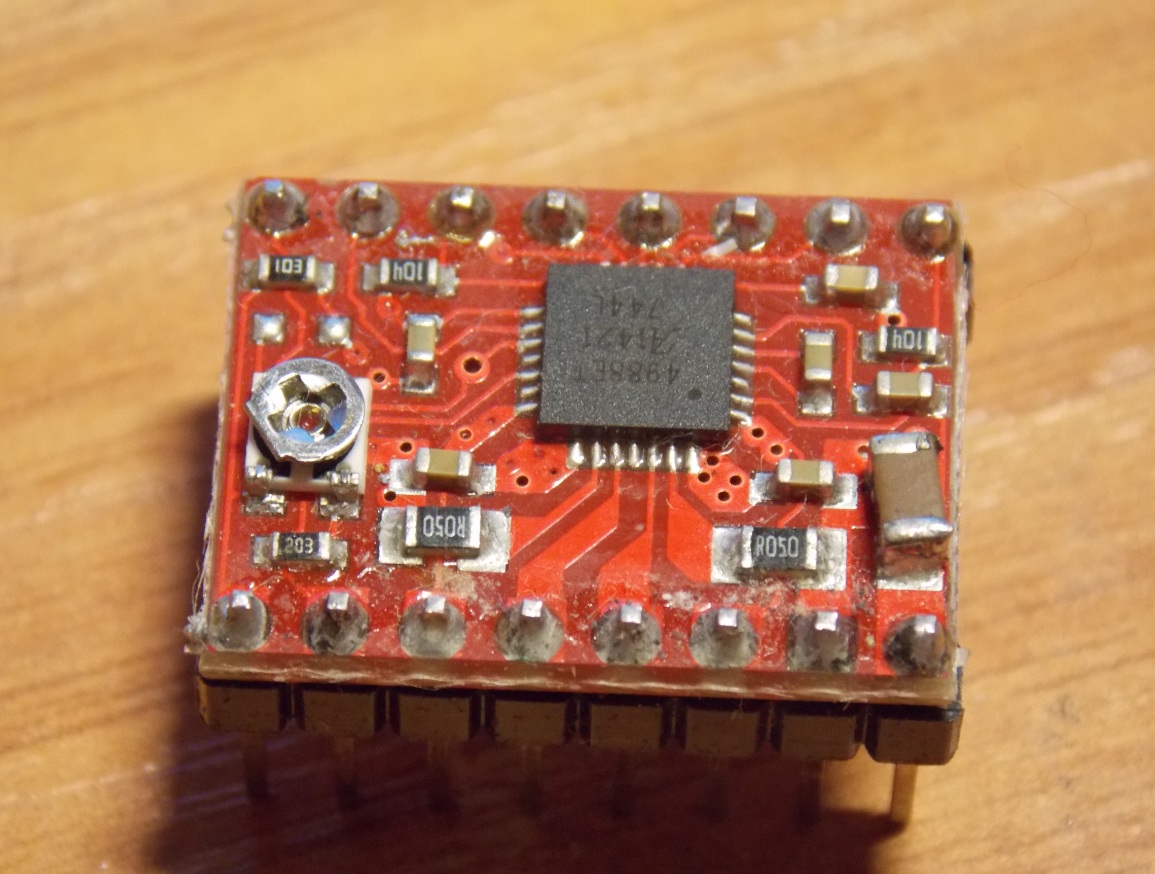

Вот у меня такие A4988. Покупал их на али в комплекте с рампсом и мегой
Двигатель STP-42D221-03 переделанный в биполярный. К сожалению характеристики этого движка я не нашел, но без пропуска шагов и без нагрева драйвера работает на напряжении 1,25v.

Выходит у вас резисторы стандартного номинала 0,05 Ом и формула расчёта стандартная
Vref = Current Limit / 2,5

Если смотреть только на резисторы RS, то получается
Vref = ITripMAX * 8 * (RS) = 1,7 * 8 * 0,1 = 1,36В
а это в два раза больше установленного сейчас и рабочего Vref 0,68В, при этом я ещё и снижал его до 0,58В и заметных проблем не было обнаружено. Поэтому возникает вопрос - А применима ли эта формула для китайских не оригинальных драйверов?

aaj писал(а):по которой для драйвера А4988 и двигателя с 1.3А = 1.3/2.5 = 0.52 Я выставил это значение.. и у меня начался полный беспредел... Принтер стал печатать часть модели ровненько, слой в слой, потом раскидывал нить вообще в разные стороны... Вот и хочется понять. Верно ли? Может нужно выставлять несколько больше?
Формула Vref для A4988 изменяется от номинала токочувствительных резисторов. Это два чёрных прямоугольника на плате драйвера. Обычно подписаны R050 или R100.
Код: Выделить всё
Vref = Current Limit * 8 * (RS)
RS = 0,100
Vref = Current Limit * 8 * 0,100 =  Current Limit / 1,25
RS = 0,050
Vref = Current Limit * 8 * 0,050 =  Current Limit / 2,5
