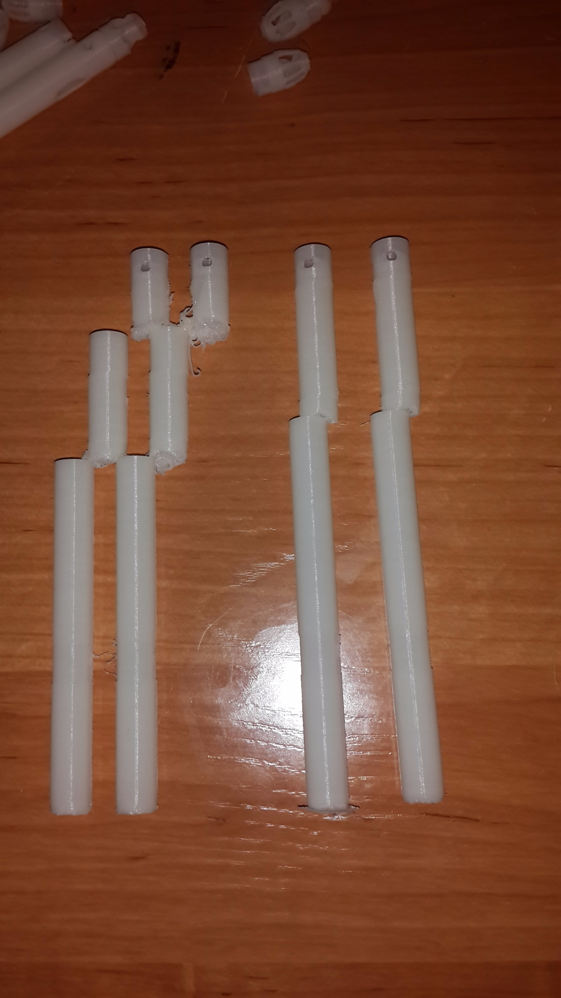

Кто подскажет в чем дело? В случайные моменты времени (от первого слоя до (что особенно приятно) последнего) происходит сдвиг экструдера на случайное расстояние, см. фото.
Принтер RepRap i3 что-ли, китайский, контроллер MEGA 2560, плата управления RAMPS 1.4, драйвера А4988. USB кабель с ферритовым фильтром, питание меги от USB, питание принтера (RAMPS)через бесперебойник, сеть стабильная.

а зубчатый шкиф GT2 на моторе хорошо закручен ? похоже что прокручивает именно он

Я пологаю сопло цепляет пластик и пропускает шаги двигатель по какой оси смещение?

Копайте в сторону концевика оси Х . Было подобное на плате Melzi . Закончилось заменой конденсатора на входе концевика . Тоже долго не мог понять почему такое происходит. Попробуйте разнести провода от концевика и моторов.

В слайсере поставьте скорость перемещений такую же, как скорость печати. А то по умолчанию там может стоять что-то типа скорость печати 50, скорость перемещений 100. Накручиваешь крутилкой 200%, и скорость перемещений получается 200. Вот на этих дрыганьях и пропускаются шаги.

Вообще-то ответ для всех. Вы рассматриваете случай, когда наблюдаются ПРОПУСКИ шагов шаговика, т.е. потерю шагов. Я же наблюдаю не пропуски, а наоборот, скачки вперед по сравнению с тем позиционированием, что должно быть. Поэтому проблема остается.

Тогда начните с замены драйверов. Они часто попадаются бракованные и могут вытворять всякие странности. Т.е. вроде бы они и работают, но как-то не так. Могут иногда пропускать шаги, прыгать вперёд, как вы сказали, могут спонтанно менять деление шагов, а могут даже сжечь стабилизатор на ардуинке.

А вот это интересно. У меня есть пара 8825, которые вроде помощнее, заодно и их проверю. Спасибо за подсказку. Что получится - сообщу.

3D-SPrinterу: вы оказались правы: после замены драйвера А4988 на 8825 прогнал два теста, 5-и часовой и 31 часовой (распечатал две модели). Ранее за это время было бы три сбоя минимум. Теперь - ни одного. Т.е. эффект есть. Только при рекомендлуемом Vref = 0.85В ШД грелся градусов до 60. Поэтому уменьшил Vref до 0.76В. Посмотрим, что дальше будет. Думаю, что и с другим экземпляром А4988 был бы такой же результат, но у меня его нет :)
