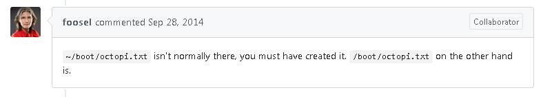

Здравствуйте жители 3deshnik а . Вопрос по конфигурационному файлу Octoprint sudo nano /boot/octopi.txt , в этом файле все настройки по изображениям USB камеры и RASPI камеры были закоментированы. В него была введена строка из описания
https://3deshnik.ru/blogs/akdzg/podklyu ... spberry-pi
camera_raspi_options=”-fps 1 -x 2592 -y 1944 -sh 25 -vf -ex sports ” в эту строку была введена настройка переворота камеры -vf , для проверки работоспособности этого файла. ... Не работает. Но работает настройка переворота камеры в основном файле настроек nano ~/.octoprint/config.yaml # Whether to flip the webcam vertically flipV: true . На гит хабе народ пишет , что есть 2 решения этого вопроса , отредактировать так называемый файл #!/bin/bash путь /home/pi/scripts/webcamDaemon ...у меня открывается пустота.
НЕ МОГУ НАЙТИ ЭТОТ ФАЙЛ , чтобы его отредактировать . OctoPrint установлен с готового образа с гит хаба под raspberry pi3.
Или создать новый файл ~/boot/octopi.txt в отличии /boot/octopi.txt . https://github.com/guysoft/OctoPi/issues/42. Мне второе решение не очень нравиться . Хочется увидеть #!/bin/bash путь /home/pi/scripts/webcamDaemon. Бьюсь долго ....Please...Please

Re: Принтсервер OctoPrint
В этой командной строке введена опция переворачивания картинки ... -vf ... camera_raspi_options=”-fps 1 -x 2592 -y 1944 -sh 25 -vf -ex sports ” . это было сделано для проверки работает ли функционал этого файла . Не работает!
В тоже время если в водишь команду на переворот картинки в файле nano ~/.octoprint/config.yaml flipV: true Оно работает , картинка переворачивается.
Вообще хотелось бы увидеть файл Put this in /home/pi/scripts/webcamDaemon:
описанный в https://github.com/foosel/OctoPrint/wik ... g-Raspbian
Я поставил готовый образ с гит хаба , видно в этом образе насколько я понимаю , файл /home/pi/scripts/webcamDaemon для работы mjpg-streamer . Либо лежит где то в другом месте , либо обозван как то по другому . Хочется как то найти и открыть этот файл.
Спасибо за ваше беспокойство Robert Sa.
Незачто Анатолий, попробуйте обновить ваше изображение отсюда - https://octopi.octoprint.org/latest
Дело в том что мое изображение старое и сильно допиленное,а так же возможно очень много отличий так как используестя не родная камера малины, а веб камера.
Наверное попробую пройти вот этот путь . https://github.com/foosel/OctoPrint/wik ... g-Raspbian
