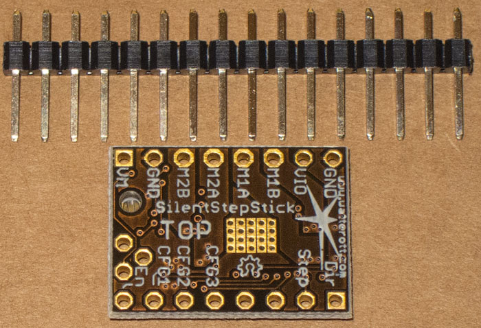

Драйверы получил.
Отправили из США (LAWRENCEVILLE, GA 30045) 23.11. Прибыло в место вручения (Иркутск) 09.12. Хорошая скорость доставки 8-)
Немного фотоотчёта:
Вот такой конверт USPS
Внутри свёрнутый пупырчатый пакет
Ломаться нечему. Всё по отдельности.
Какая это версия пока не разбирался.

Это версия 1.0. Где-то читал, что они рассчитаны на меньший ток двигателя, но сейчас не могу найти эту информацию.

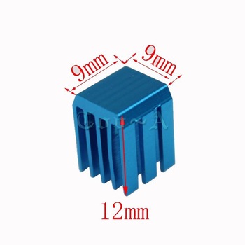

Жду радиаторы на немецкую версию и буду тестировать.
