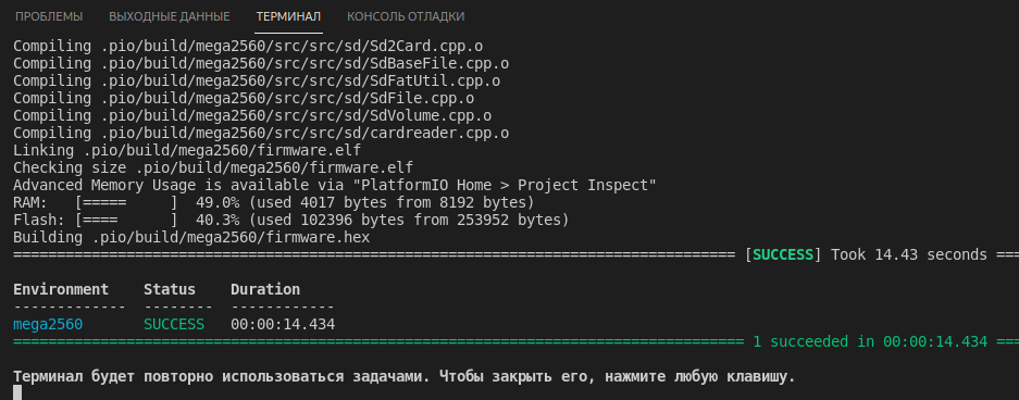

Непрочитанное сообщение Avtonomys » 13 сен 2021, 11:25
Попробовал скомпилировать с экраном и sdcard:
проблем не возникло.

Непрочитанное сообщение Avtonomys » 13 сен 2021, 13:07
Rfd39 писал(а): ↑
13 сен 2021, 12:46
по факту после компиляции у вас должен появиться файлик который нужно скинуть на флешку и стартануть его и он должен сам прошиться ?
Нет, mega нужно прошивать подключив к компу...
В видео инструкция не под mega2560, там skr...
под mega2560 там вообще ничего не нужно трогать и выбирать, оно уже сразу все настроено под нее. Просто раскомментировать строки в Configuration.h и Configuration_adv.h и вбить свои цифры...
