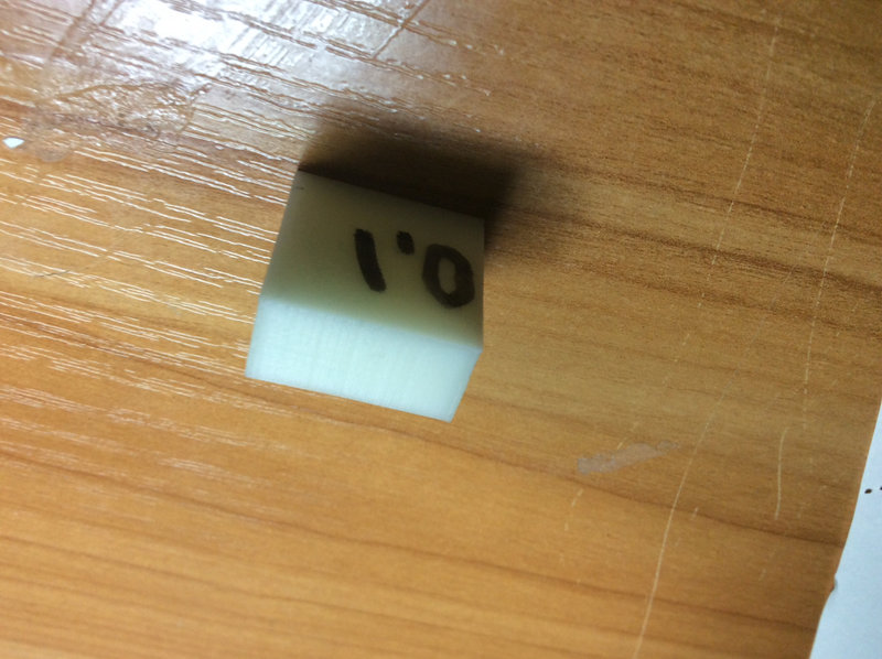

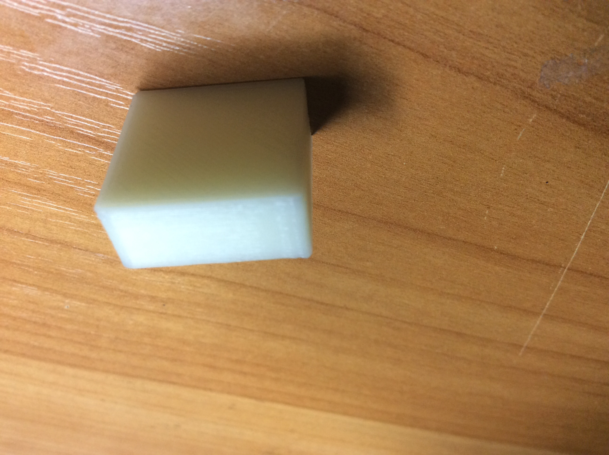

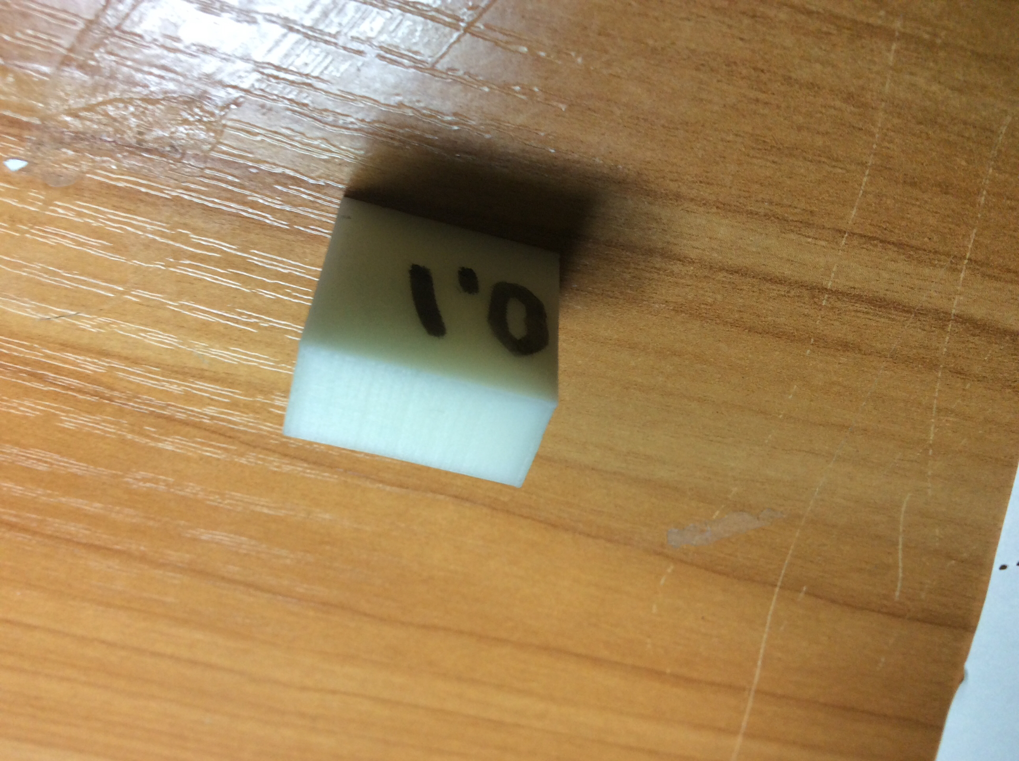

Взял я сопло 0,5 и начались танцы блин с бубном не могу от него добится корректной работы.
Вот соплом 0,3 слоем 0.1 все красиво и оочень долго А вот соплом 0,5 уже пробывал и разные слои 0,25-0,2-0,3 игрался скоростями, а в результате по одной стороне по углам наплывы да еще и углы начал закруглять (((

Все эти наплывы по углам оказалось были по причине того что пластик не успевал остывать на скоростях, пришлось сделать ограничения по времени печати на слой потерял конечно во времени но по качеству приемлемо. ))

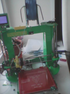

Всем привет, в ходе испытаний своего принтера столкнулся с очередной пробелмкой температура хотенда гуляет в диапазоне 5 градусов раньше этого не было, калибровку делал результата нет ((
началось после того как с основного блока питания снял питание платформы и перекинул на дополнительный БП, а на основном выставил питание 12,2 В под нагрузкой.
При этом если я запускаю принтер через программу Printrun температура держится стабильно. Принтер работает через малину и веб сервер.

Проблема оказалась таки в малине, при отключении и печати с карты памяти все нормально. Такая классная идея принт сервера на малине и такая фиговая и проблемная реализация. ((( печально

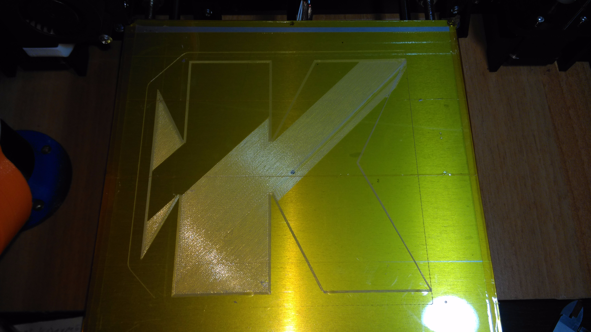

Всем доброго времени суток.
Столкнулся с непонятной проблемой. Печатаю на Прусе с Melzi и прошивкой Repetier и на Прусе с Ramps, паршивка Марлин. Недавно на рампсе проявилась непонятка. При печати фигур, ограниченных диагональными линиями, с правой стороны заполнение вылазит за пределы периметра, да и сам периметр приближается вплотную к пограничной линии справа, до которой должно быть 10 мм. Слева при этом все ОК. Например, буквы А, V, Ж. Если диагональные линии внутри, например, буква M, то все ОК. Прямоугольные и круглые фигуры печатаются нормально.
На Прусе с Melzi те же модели печатаются нормально.
Где покопаться?
Еще нюанс. При настройке Марлина, я не нашел, где установить отступ осей Х и Y от нуля. В итоге, перед печатью, если надо, чтобы фигура печаталась по центру стола, я ставлю в Repetier Host отступ -40 по оси X и -24 по оси Y и загружаю в EEPROM. Потом отключаю от USB и печатаю с флешки сколько угодно до перезагрузки. Не знаю, может эти два момента взаимосвязаны…
