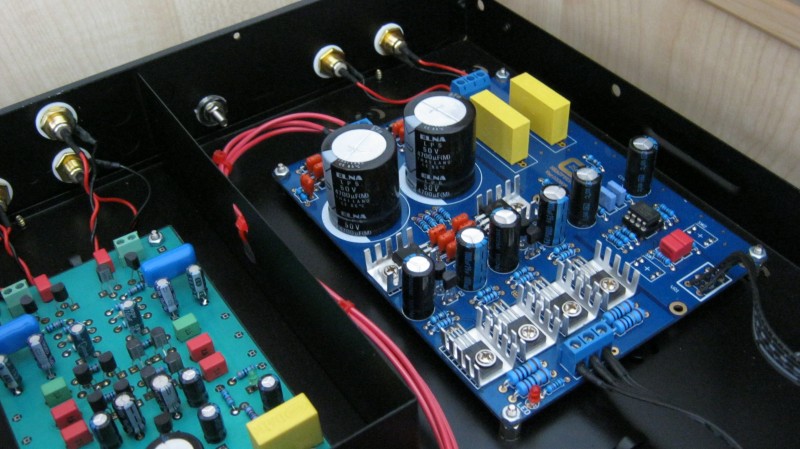

Re: Звук
Изображение можно сюда загрузить http://vfl.ru/ , а сюда ссылку вставить.Кое как смог вставить изображение
А по теме - да, отличный клон Lehmann Audio.
