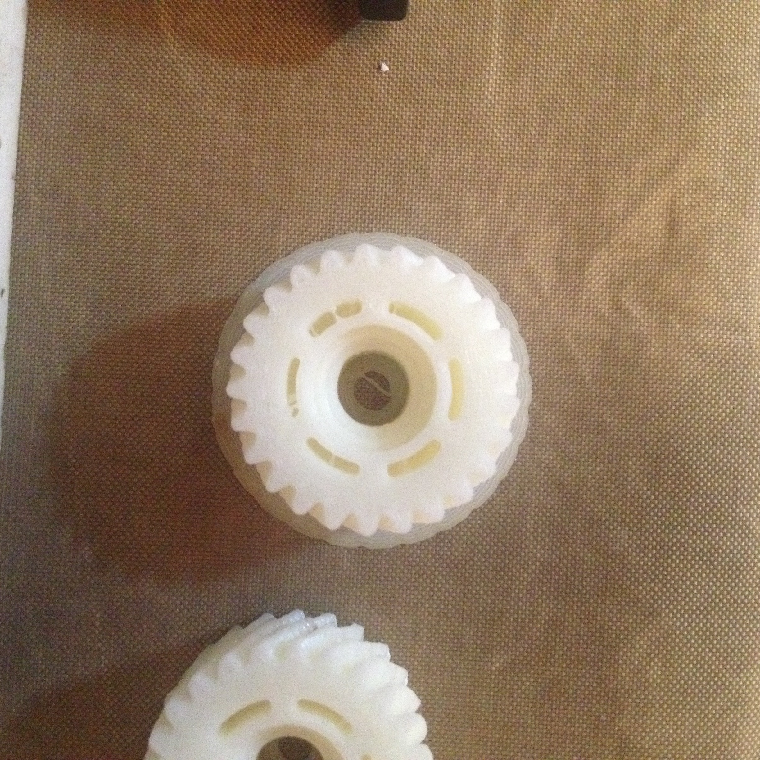

Напечатал шестерню - овал получился. Увеличил на 0,5 в ширину в слайсере - вышла "овальная трапеция" какая-то ... Шаги на моторах/осях одинаковые, ничего не менял с прошлого принтера, подшипники на ремне менял и ослаблял, чтобы не закусывало, рельсы не затыкаются (проблема стабильная). Думал обдув с двух сторон АБС усаживает. Отключил сейчас вообще.. посмотрю что выйдет, но визуально уже не ровно, видно на первых же слояхь (ПО другое, крайнее фото уже из репетира, после слика) - Что побеждать, подскажите люди

Чота опа какая-то. Не могу круг круглым напечатать. Раньше с таким гемором не сталкивался...

Для начала я бы просто кубик напечатал калибровочный, и посмотрел бы, насколько расхождение.
Потому как и по зубьям видно, что деталь как бы просто сплющенная с боков.
Или квадрат, а лучше несколько, разных размеров. Можно было бы выяснить, это искажение абсолютное или в процентах от размеров детали.

Напечатал три квадрата разного размера с кругом внутри.
Завтра замерю. Уже сейчас видно, что на всех круг немного элипсом влево по диагонали верхним краем
п.с. а это не может быть при использовании симплифая изначально настроенного на 200х200 сто, а сейчас просто в профилях материала изменил размер стола и печатаю? Чота мысля возникла...

Не может. А может быть, что где-то что-то развинтилось и появился люфт. Н-бот люфтов очень не любит, сразу начинает по диагонали детальки кривить

Ды как же развинтилось, если свинтил недавно
Но поковыряю сегодня. Знать бы еще куда смотреть. В рельсах и ремнях люфта нет. Шпули на моторах чётко сидят, моторы с фасками, не то, что до этого были..

Вот, сделал пояснения на скрине после ночной печати. Надеюсь понятно тут расписал.
Видно, что везде по Х на 0,4 сжимает... Блин, полезу в прошивку.. может там что...
Посмотрел прошивку - там всё вроде нормально шаги одинаковые

А хотэнд не болтается?
Если у хотенда есть люфт по Х, то такая картина может быть.

нет, напрямую на каретке рельса прикручено и закреплено как положено. Хотя вру, небольшой люфт есть, если на низ потянуть на себя (постукивание слышится если подёргать) но это как бы вроде не в сторону Х -Х а по У и только в 5см слева от края. Дальше вообще никаких люфтов.

Шкивы одинаковые? Не кривые? Рельса Х подходит параллельно краям?

Шкивы вроде одинаковые. Один уже менял (показалось, что яйцом). Х подходит в обе стороны идеально ровно.
п.с. у меня такое ощущение, что когда руками перемещаю экструдер туда/сюда по всем направлениям, есть какое-то волнообразное движение, типа легче/тяжелее, как буд-то в каком-то месте задевает что-то (отсюда мне и казалось, что шкив один яйцеобразный). Однако если бы волнообразно затык был, то косяк был бы вероятно не такой как сейчас.

Можно натяжку ремней посмотреть. НА моей ультитумбе такая фигня была. Квадратные отверстия получались, особенно маленькие.

Странности... Уменьшил ток на драйверах - искажение стало не 0,4 по Х, а 0,2 примерно. Увеличил шаги (да, глупо, но попробовать надо) - стало лучше по размеру (квадрат 30х30 напечатался 29,8х29,8 на сколько позволяет измерить китай штангель) но отверстие внутри один фиг немного завалено.
Ремни натянуты вроде нормально. По крайней мере не слабее, чем на 200х200 принтере. Вообще странное поведение.
п.с. я уже думаю, может драйвер косячит или мотор? Чисто теоретически такое возможно?
