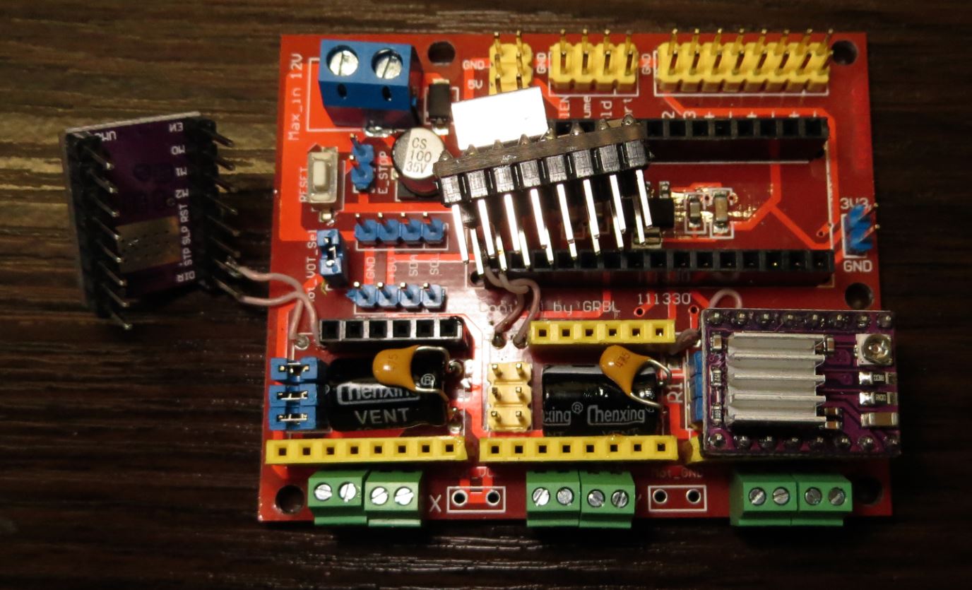

Зато смог перейти внутренний барьер и взяться за Фрезер из ЛДСП (а он конструктивно и программно проще 3d принтера в разы) - по механике тяжело шло. Но ведь тоже ни фига, ни где не объяснено почему это надо делать так , а это так. Я только пять вариантов ведущих гаек перепробовал на разных осях и несколько вариантов соединения двигателя и оси с ведущей гайкой. Так кое какие понятия появились. Электроника и электрика собралась быстро - но не заводилась с ходу тоже - на плате шилда под GRBL были перепутаны дорожки сигналов СТЕП и ДИР - но движки то крутились, хоть хреново, но крутились, а нормально схема не работает - тоже вот сидишь и думаешь толи в электрике косяк (неправильная разводка проводов, толи мощности БП не хватает), толи в программной настройке косяк - а на шилд (control by grbl 111330) думаешь в последнюю очередь , ведь серийное изделие -то. Но нашёл информацию перепаял ноги в разводке, немного добавил деталей:
И фрезер стал крутить более -менее, добавилось момента у движков. Но издержки конструктива - не правильный выбор конструкции, пара изменённых нюансов, чтобы легче было изготовить и концептуальный промах - Фрезер это штука не для квартиры -пыльно и шумно. Можно было бы взяться за нормальный фрезер -но где ему найти место размещения в квартире? И ка это решают другие. В итоге фрезер будет , но микро - с полем 10*20 см - для радио плат(сверловка, гравировка) а остальные моменты настольный фрезер просто не ив состоянии делать в силу конструктивных ограничений, и возможно он будет - НО потом, точно не сейчас.

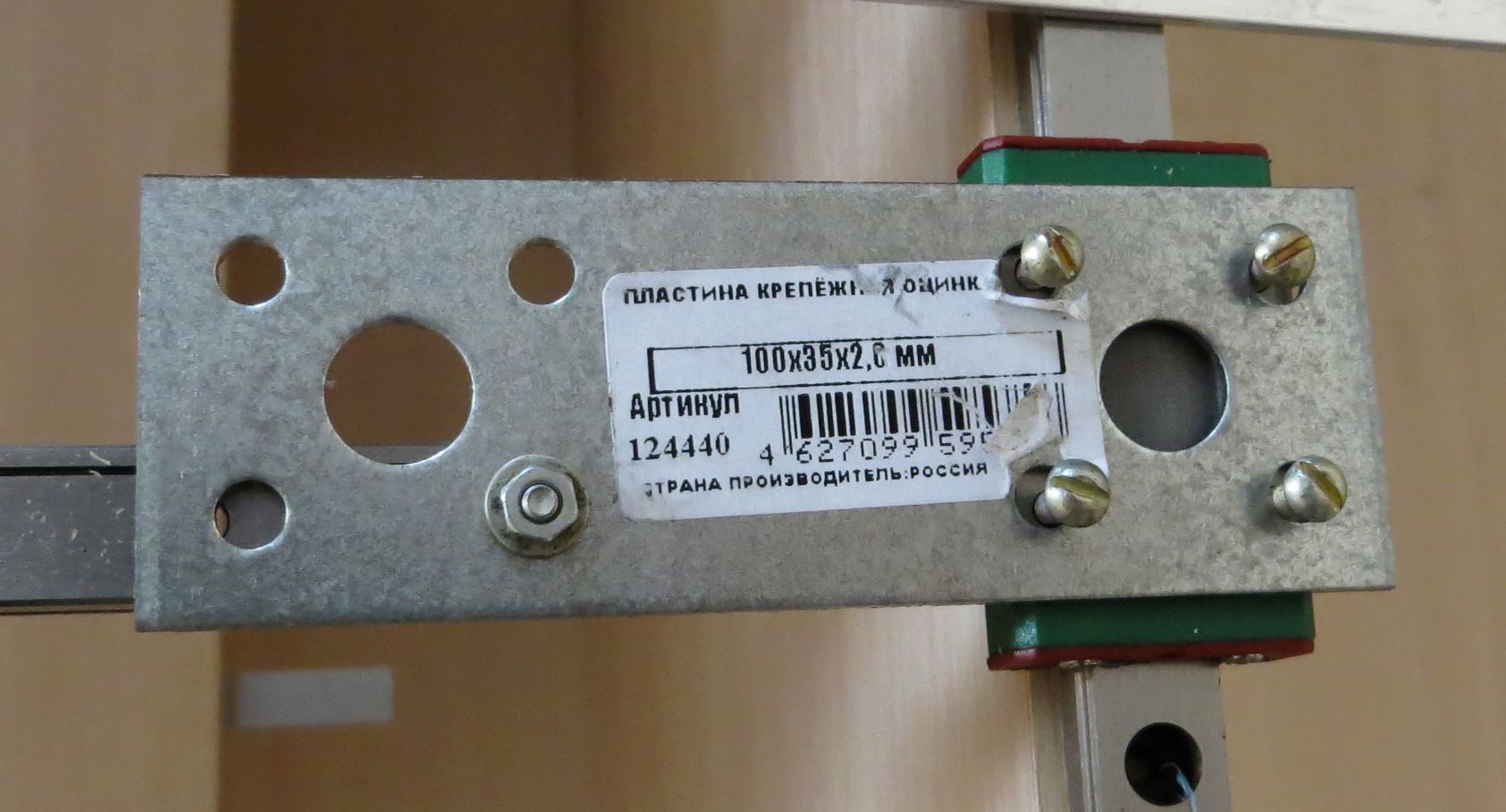

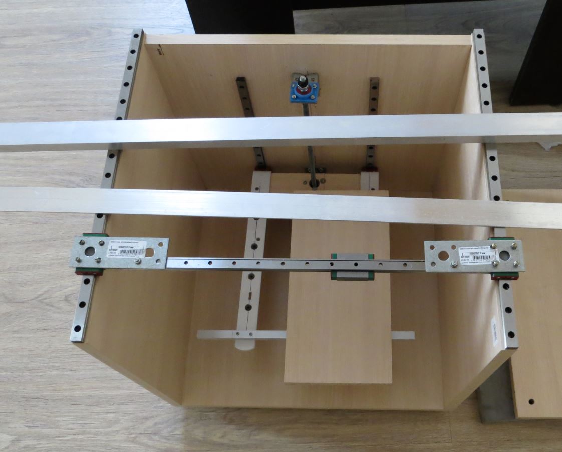

Вот прикидка в живую . Три варианта - с использованием стандартных накладок из оцинкованной стали 2 мм, можно использовать алюминиевую полосу 30*3 мм, или прямоугольную алюминиевую трубу.
В стандартноей накладке надо только одно отверстие просверлить и одно отверстие в бок шасширить - из трех отверсти на одну сторону оси Х. Но это будет куда трудней, чем насверлить отверстий в алюминиевой полосе. Я задал такие размеры, что у меня примыкание рельсы Х к боковой стороне линейных подшипников У в плотную. Так что алюминиевая полоса не должна работать при нагрузке на изгиб, а только на срез.

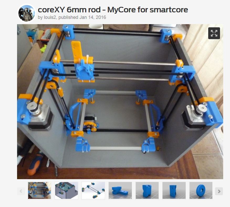

Так же тут есть варианты электронику размещают внутри корпуса
И снаружи корпуса сзади на задней стенке.

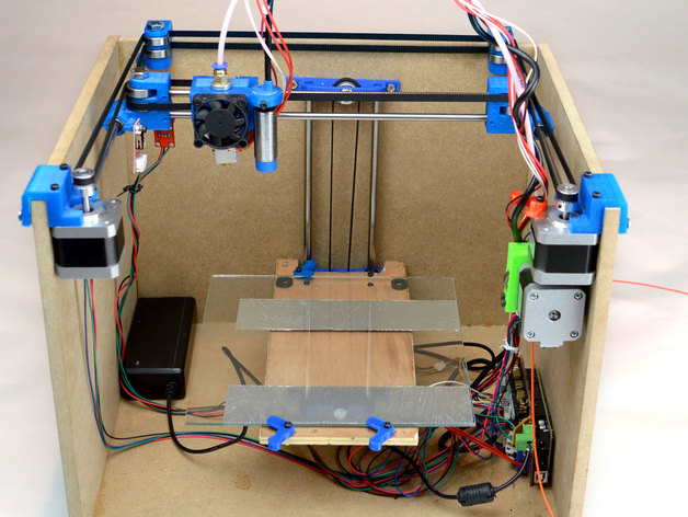

Но если располагают электронику внутри корпуса нагреватель стола не монтируют, печатают только PLA пластиком. Но мне все равно кажется, что платы будут без вентиляторов перегреваться. У меня стояли на весу - и без вентиляторов перегревались и давали сбои в работе программы. А достаточно одного сбоя , чтобы принтер сбросил текущую печать .

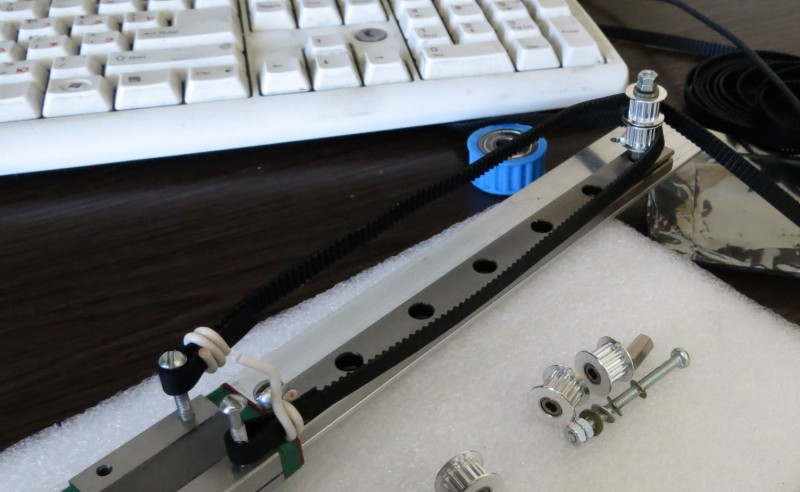

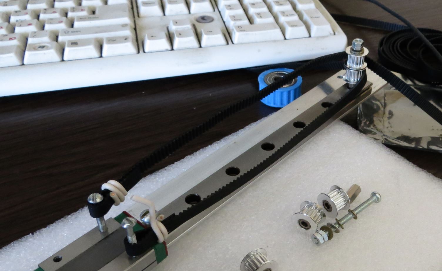

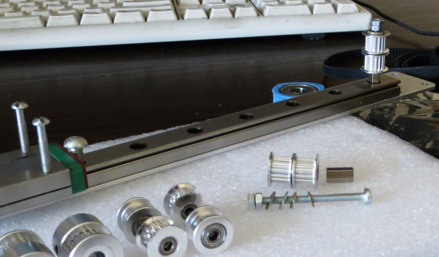

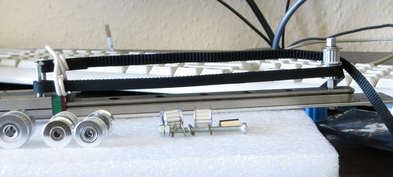

Тут просили подробнее выкладывать фото по прикидкам на ХY-core.
Надо прикинуть, как напечатать П - поддержку оси роликов. Хоть и без неё держит винт ролики, но возможен прогиб по направлению к каретке печатающей головки. Был бы винт из калёной стали, вообще бы, ничего делать дополнительно не стал бы. Но самая простая конструкция "съедает" 5 см хода по оси Х.

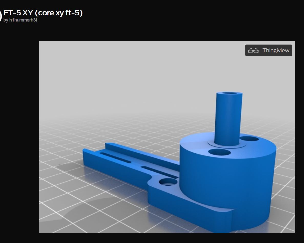

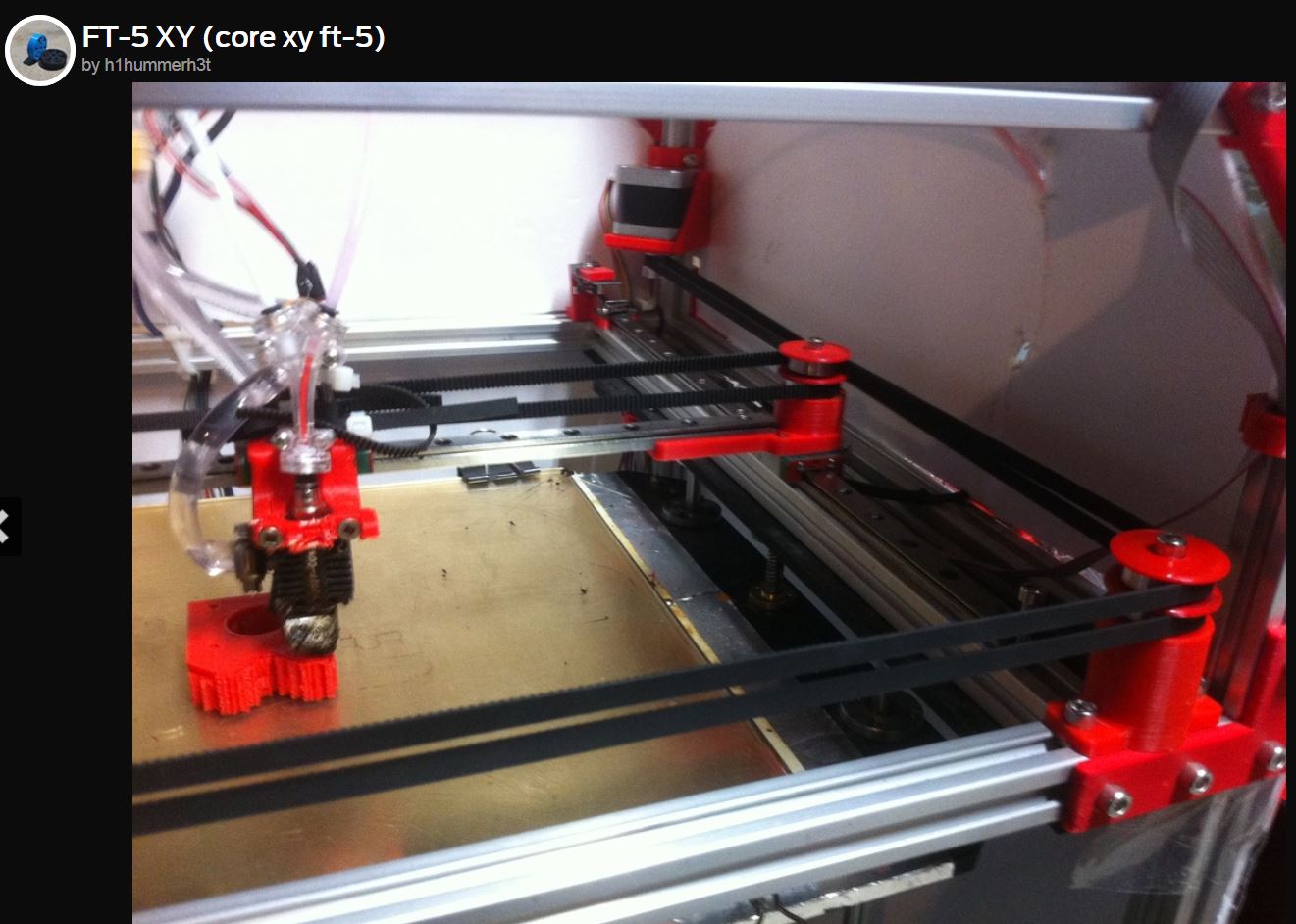

Вот вариант вообще без П образной поддержки - его вполне можно под свою схему переработать Ось пластиковая внутри 3 мм винт можно через рельсу пустить и задать ось, плюс сделать площадку под два винта рядом с рельсом. Короче интересный вариант.
Вот исходный конструктив:
FT-5 XY -1.JPG (67.4 КБ) 5475 просмотров
Вариантов, если поискать, можно подобрать на свой вкус.
Кстати на фото подходят к Хот-енду прозрачные белые толстые трубки и это не подача пластика -для него другие 3 трубки и они тоньше (похоже подача трех прутков в одно сопло). Я вот прикидываю - это очень похоже на водяное охлаждение хот -енда. Так как многие к 3D переходят с фрезеров, а там водяное охлаждение шпинделя с принудительным насосом - очень распространённый конструктив для мощных и высокоскоростных шпинделей. Или это что-то другое?
