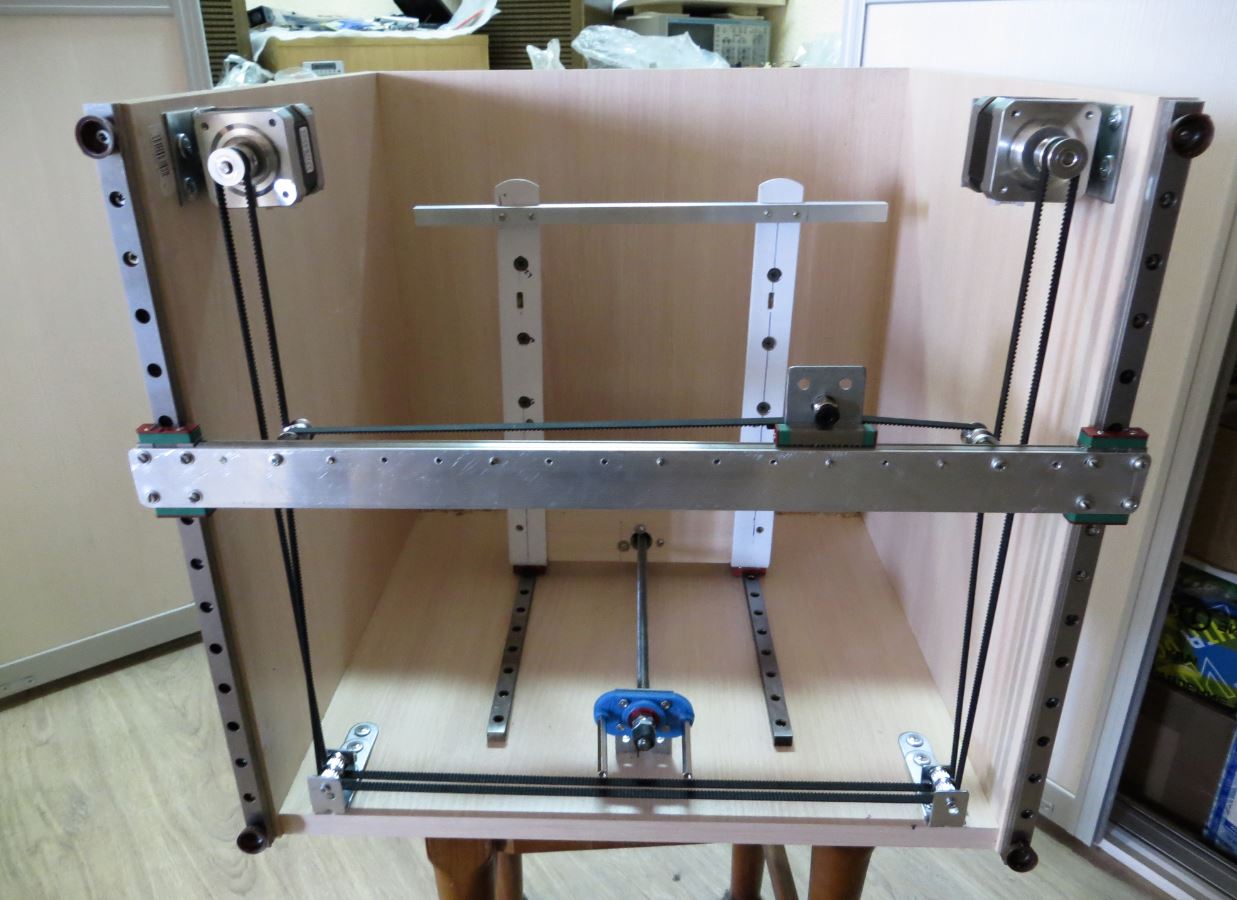

Непрочитанное сообщение Alex Post » 15 июн 2017, 00:53
Могу только еще раз повторить: для 3д принтера объема 20х20х20см хватает для 99% принтов. А чего не лезет - проще напечатать по частям и склеить. Так что не парься, сантиметр-другой туда-сюда ничего не решает.
Непрочитанное сообщение Lenivo » 15 июн 2017, 14:39
Примерка ремней . К оси Х крепится по временному варианту - надо будет печатать крепление ремней - в текущем варианте для отладки пойдёт -а для работы слишком близко они к горячей зоне расположены - чуть ли не в контакт.
Боковые ролики , наверно тоже надо будет сделать со смещением - хотя в двух проектах просматривается треугольник в ремнях тоже (там люди этим не заморачиваются), а в одном варианте сделано смещение верхнего и нижнего ролика, чтобы ремни сделать параллельными.
Непрочитанное сообщение Shaman » 15 июн 2017, 20:19
Мы тут это где то уже обсуждали, но пришли к выводу, что углы, под которыми ремень проходит через шкивы, в процессе работы не должны меняться. Иначе на результате будут искажения и т.д. и т.п. В теории наверное можно рассчитать и с меняющимися углами, только вот надо оно кому...

Непрочитанное сообщение Чиффа » 15 июн 2017, 22:08
По скромному опыту эксплуатации Коры скажу: "... фиг с ними, с ремнями! если и будет заметно, то по краям!"
тонкости технологии должны сгладить изменение угла.

Непрочитанное сообщение Shaman » 16 июн 2017, 10:48
Чиффа писал(а): ↑
15 июн 2017, 22:08
Lenivo, каков бюджет сей конструкции? и не хотите ли оформить в отдельный блог?
Вы не туда смотрите. На фотах конечно хреново видно, но сдается мне, что ремни, которые идут от балки к задней стенке имеют не прямой угол. При таком раскладе даже натяжение ремней будет меняться в зависимости от положения балки. Сколь я понимаю вааще, ремни, которые подходят к балке, должны образовывать четкую H. На ссылке на фингеверсе кстати, ремни правильно идут.
Но хозяин барин, а работать оно и так как нить будет, я уверен.

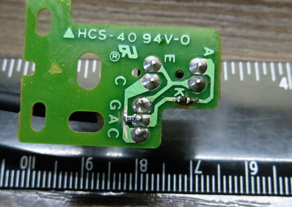

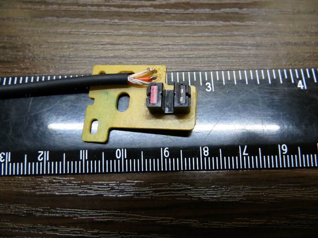

Чего-то я не до понимаю. Либо у меня сильно настойки перекошены - что-то компенсирую меньшими параметрами. Вроде у Марлина есть примеры настроек файла конфиграции? Есть ли там какой подходящий?
Проверить не могу, так все разобрал для установки опто датчиков. Китайские новые не приехали -сижу тут вот SMD с лупой паяю блин- два сопротивления для ардуины впаять надо было. Работает, теперь прикрутить к корпусу надо.
