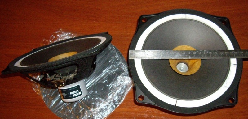

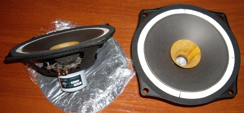

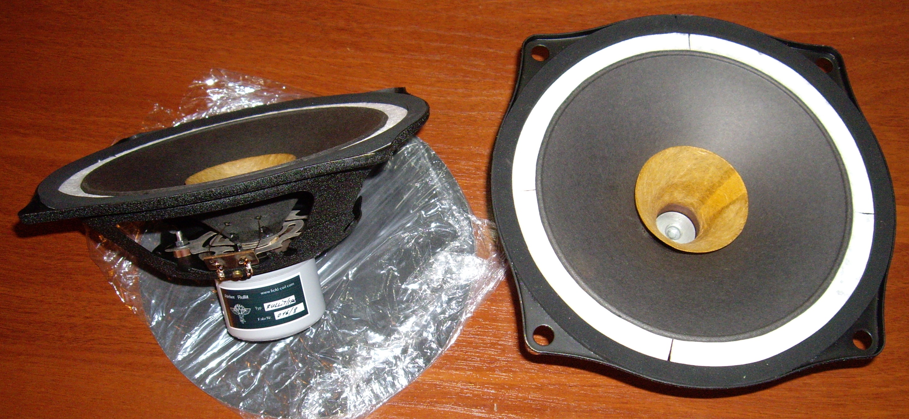

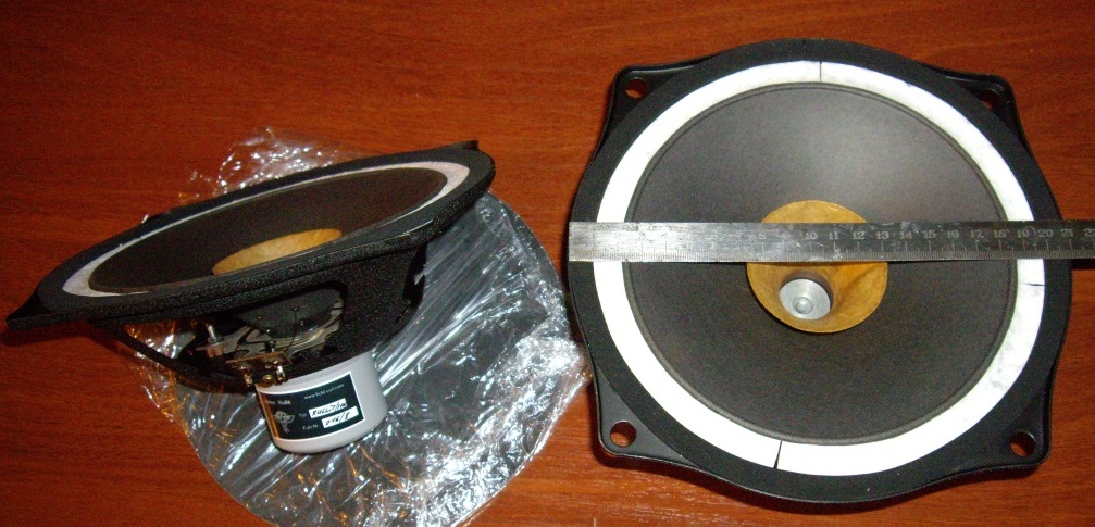

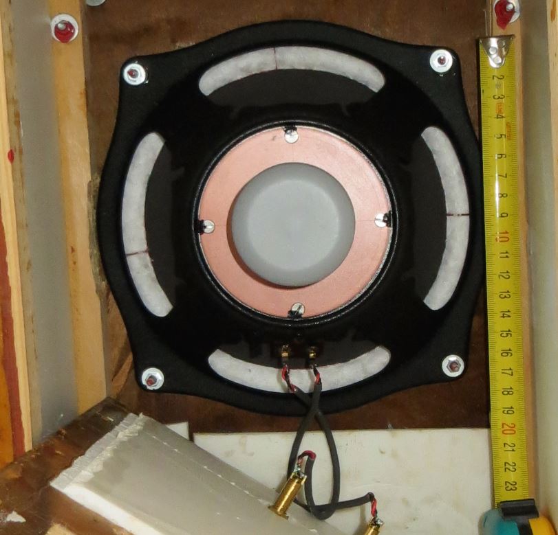

После того как сделал несколько пар АС и переделал несколько кроссоверов у покупной акустики. Вот захотелось мне прикупить качественных винтажных немецких динамиков. Но почитав отзывы и посмотрел в живую на такой винтаж, как в голове четко сложился образ лотерии - попадутся либо хорошие динамики, либо сильно "уставшие", да вдобавок не парные. Долго размышлял и решил купить авторские динамики - сделанные на основе немецких винтажных.
Динамики от Олега Руллита. С доставкой мне обошлись больше тысячи евро. Но пришли и их звуком я доволен. Только потом на толкнулся на волну негатива в сети к этому человеку. НО я получил свои динамики и Они мне нравятся. Покупал через е-вау.

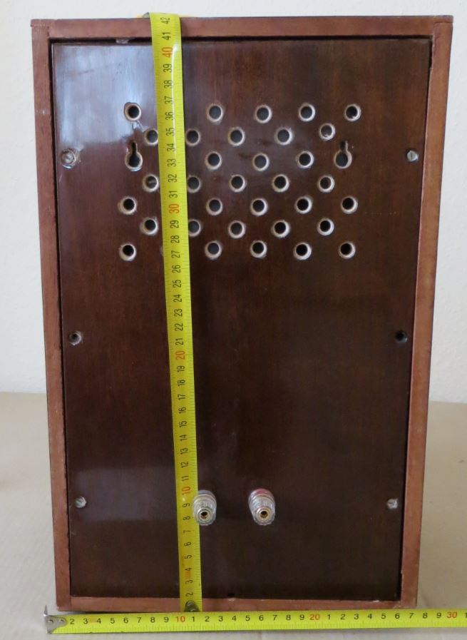

Сперва поставил в такие корпуса от динамиков 4А28

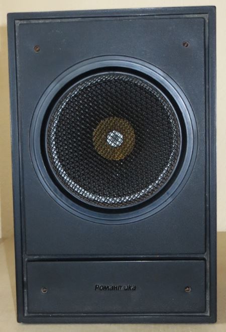

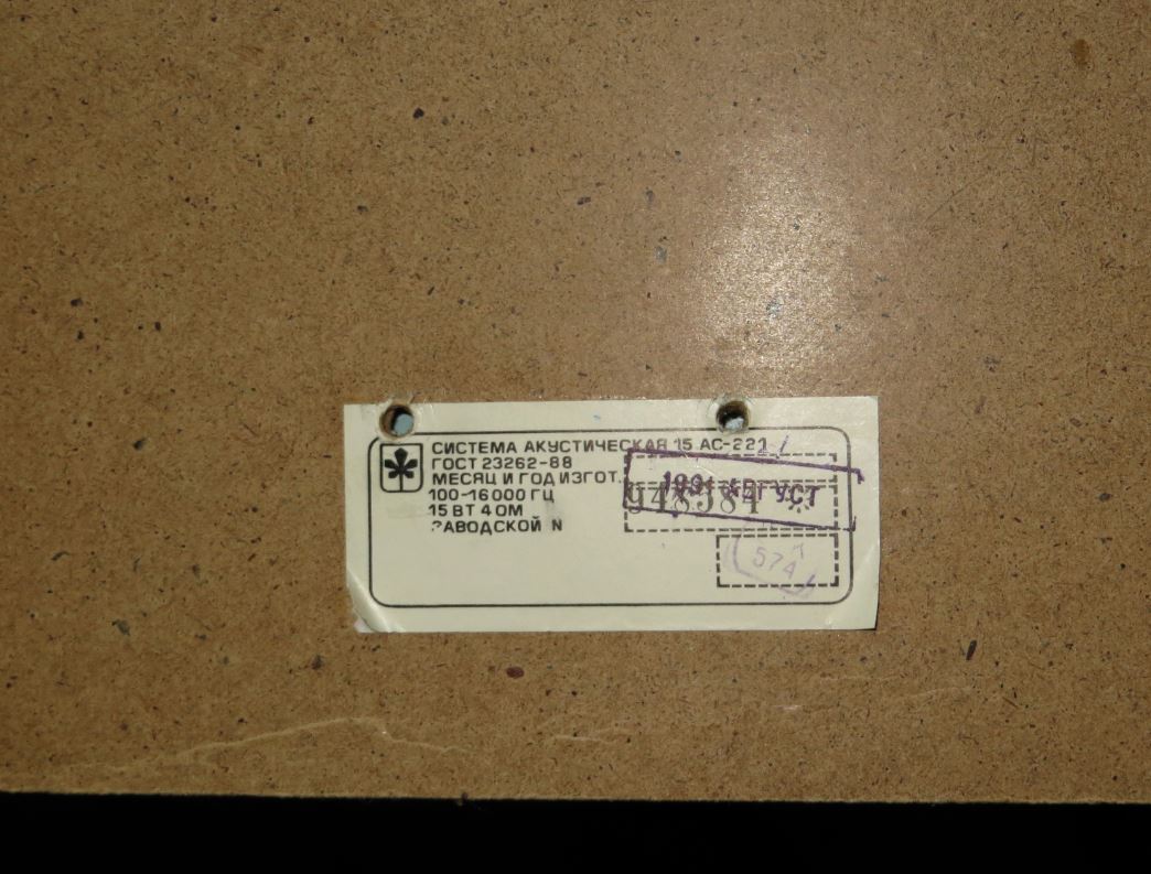

Потом поставил в корпуса от Колонок "Романтика".

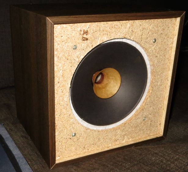

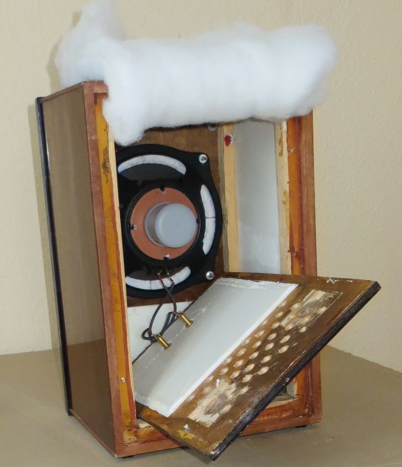

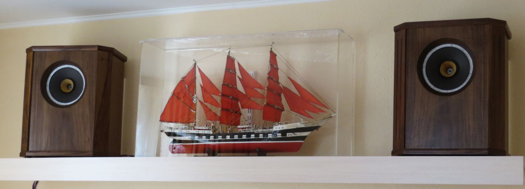

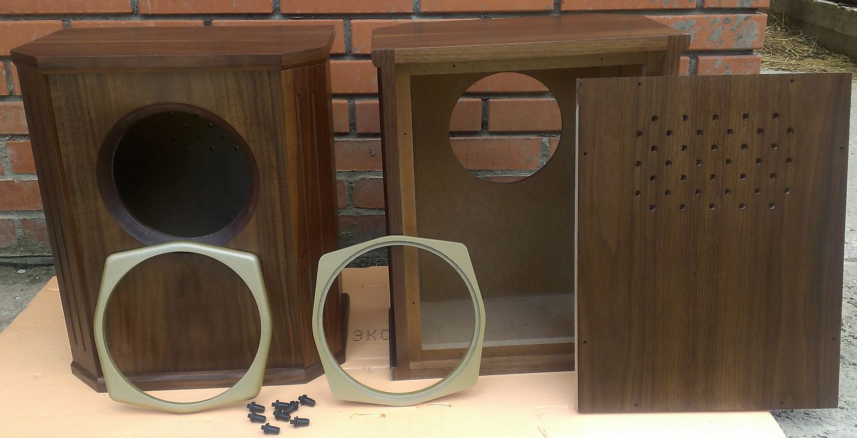

В этих корпусах динамики играли несколько лет, пока не переехал в новую квартиру и эти колонки, ну никак, не вписывались в новую обстановку. Да, и корпуса не давали раскрыться динамикам во всю свою красу. Поэтому заказал корпуса с отделкой американским орехом.

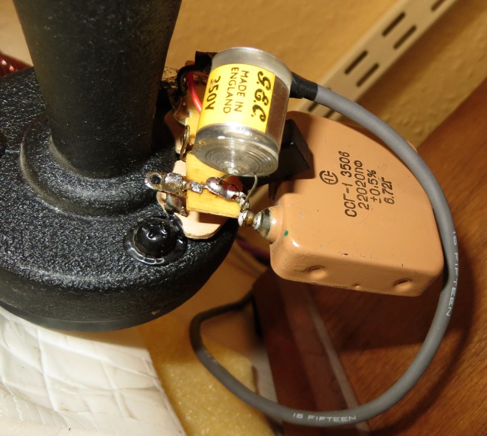

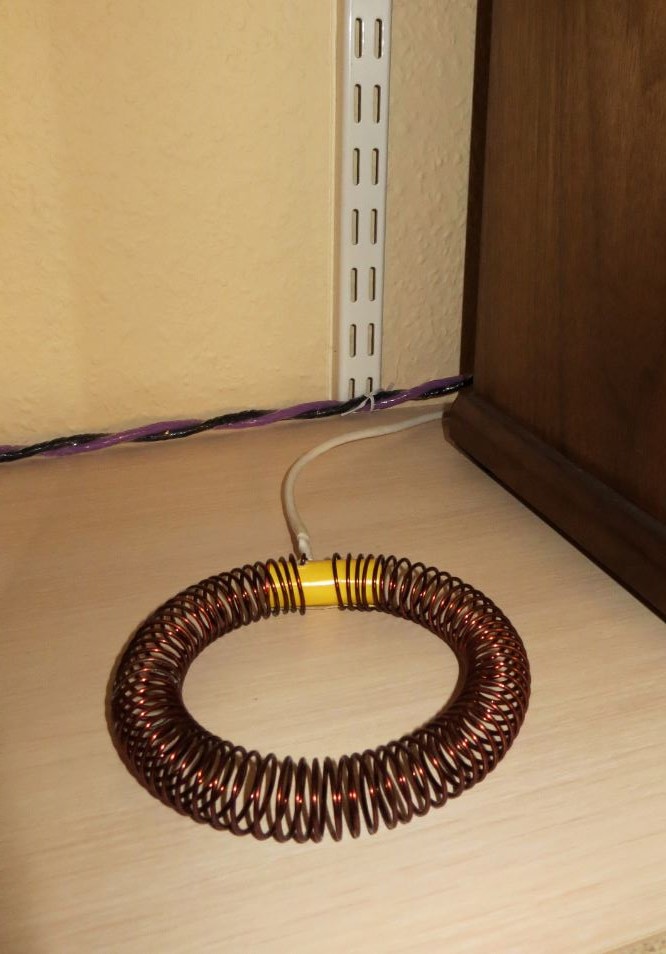

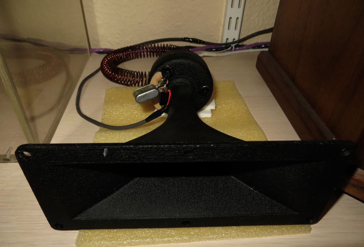

Потом добавил рупорные супертвитеры и гармонизаторы звука - просто положил на полку рядом с колонками. Также добавил саб - он играет ниже 50 гц и тянет до 12 ГЦ (хотя сам ниже 26 ГЦ не слышу). Саб REL STADUIM III.
Гармонизатор, это просто 60-65 витков медной проволоки, навитой на 1,5 см пруток и одним концом подключенной к "+" клемме динамиков:
Рупорный супертвитер , играет выше 14 кГц. Долго думал нужен мне супертвитер или нет , когда поставил понял - звук с ним лучше. Хотя он настроен на область звука гдея я уже ничего не слышу. Но с ним все звуковые образы четче отчерчены и даже басы(!!?) лучше локализованы :

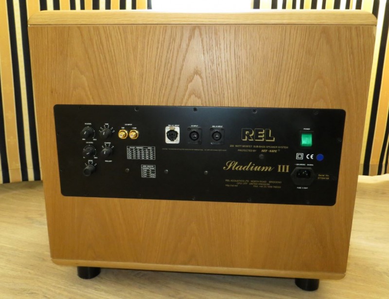

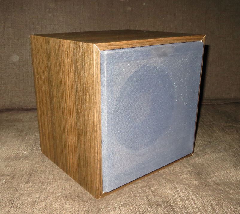

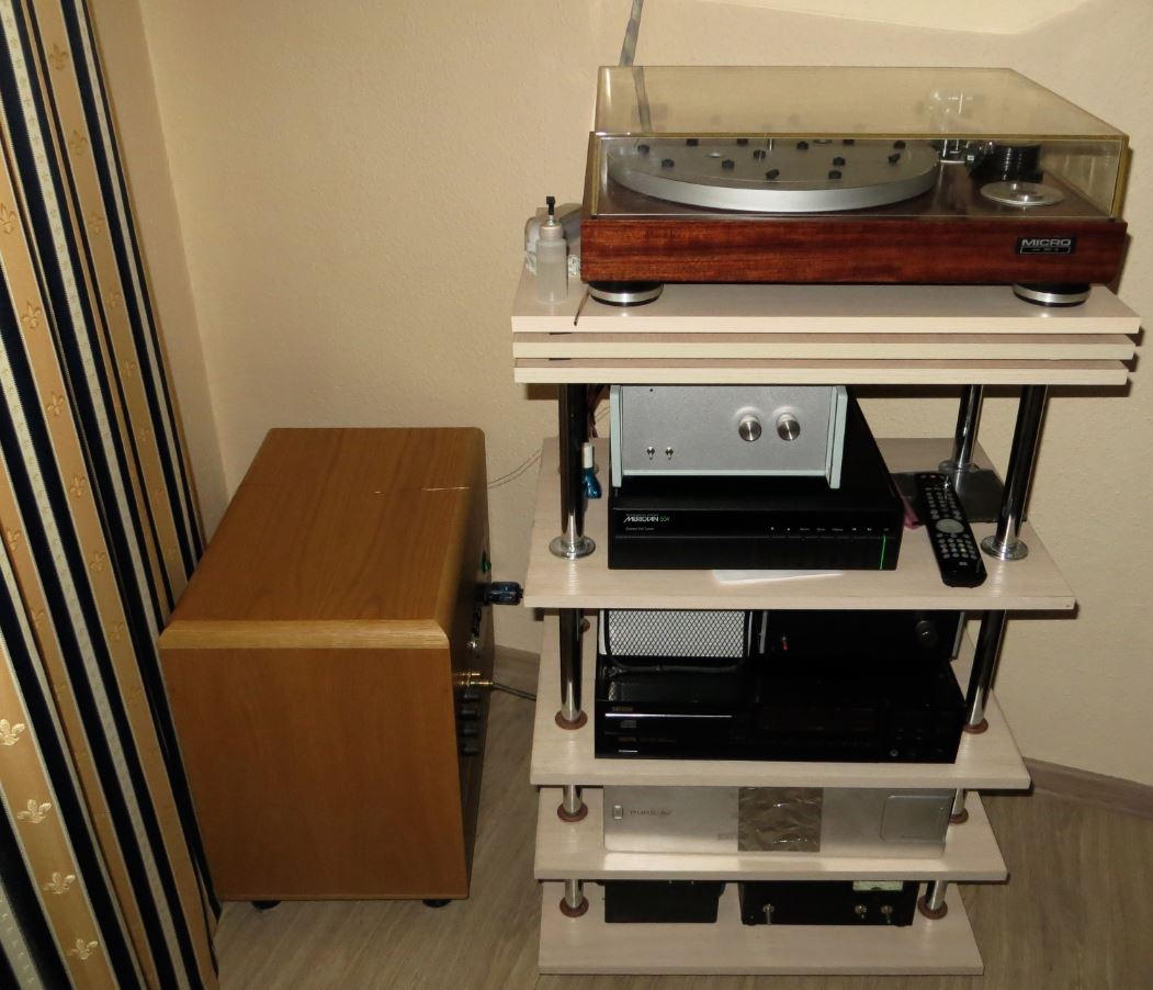

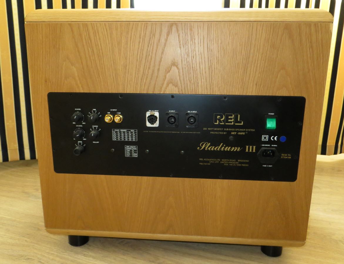

Саб REL STADUIM III. Этот давит в область звуков - где звук чувствуется уже не ушами , а другими частями тела - костями , в грудине отдается и т.д. А иногда так даванёт, что уши закладывает как в самолёте и это на очень низкой громкости.
Ну и провода - стоят как вся остальная система. Лично мне в последнее время нравится японский провод Acrolink 7N-S1010 MkIII.
- И вот уже четыре года в таком состоянии моя аудиосистема меня радуют. Да есть Колонки которые играют значительно лучше - но у них ценник от 800 т.р и они требует остальной аппаратуры на пару-тройку миллионов рублей. Так что посмотришь на такие колонки и всю систему, на её ценник - ну и не возникает желания менять свою систему. Правда кроме этой основой есть ещё две - одна для компьютера на переделанных колонках ПроАках, а другая на столе для пайки на винтажной акустике Телефункен. Так , что надоест слушать одну -слушаю другую и так по кругу.

Особенно понравился гармонизатор. :) Но если с ним звучит лучше, то обязательно надо делать. Потому что часто так бывает, что восприятие музыки штука на 90% эмоциональная, и только на 10% объективно-техническая.

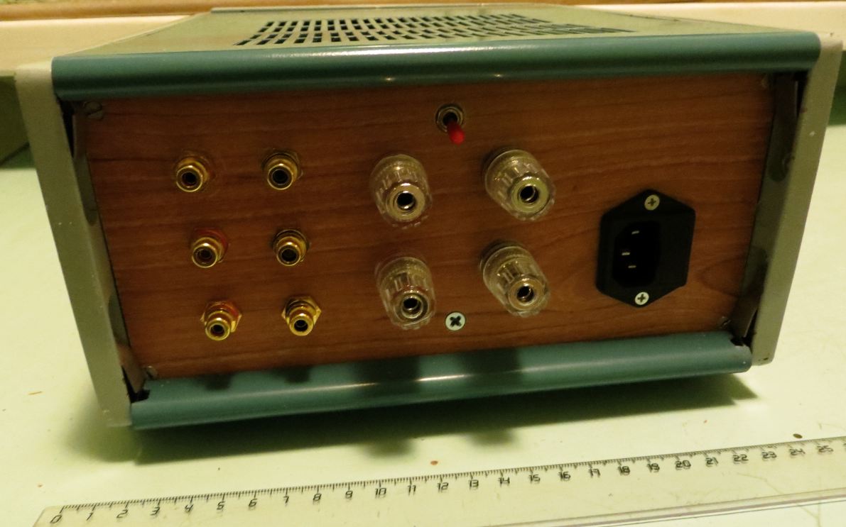

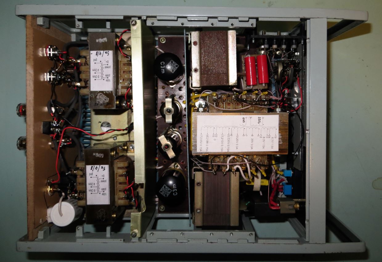

Я свой ламповый усилитель переделывал в течении года, - дошлифовывал до хорошего состояния. Это при том , что у меня в наличие несколько ламповых усилителей, а сделано более десятка.
Основная система играет на усилителе SE c3m+El86 ( или можно поставить EL84,6п14п,6п43п).
Качество звука зависит от многих нюансов. И ламповый усилитель может играть очень хорошо, если исполнение правильное и детали качественно подобраны. Но радиоэлектроника очень быстро развивается - качество радиодеталей улучшается в разы с каждым годом. Если сравнивать устройство двадцатилетней или сорокалетней давности и современное - то при одинаковом ценнике(на новые и с учетом инфляции) выиграет современное устройство. Да и лампы не производятся давно, скоро запасов старых ламп совсем не останется, а новодельные либо очень дорогие , либо просто дорогие но при этом ещё и плохо играющие.
Ламповая эра ушла. У меня ламповый усилитель играет очень хорошо и лучше микросхемных, но микросхемные слушаю чаще - как фоновую музыку или компьютерный контент.

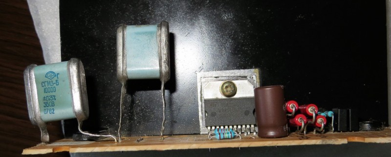

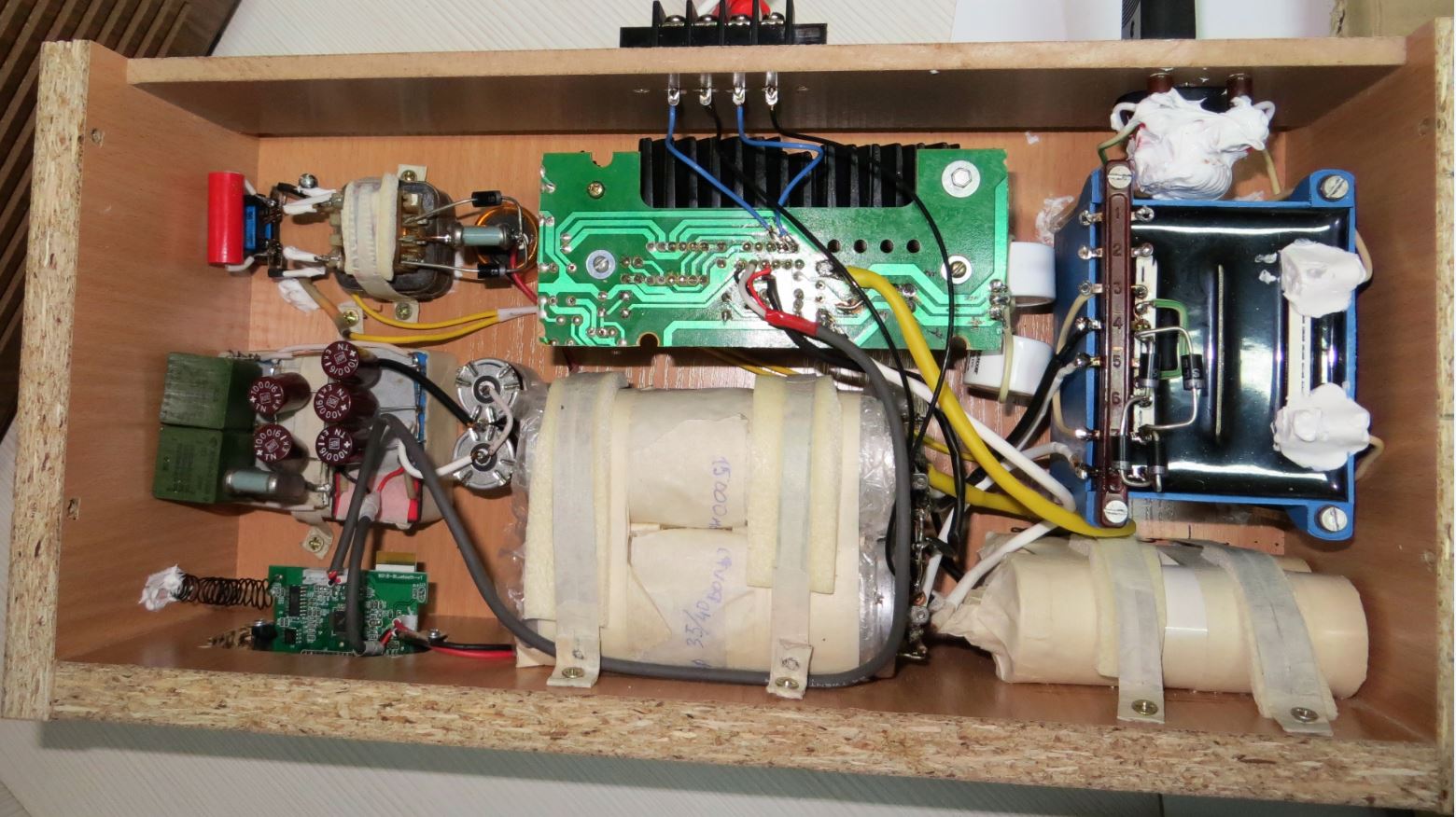

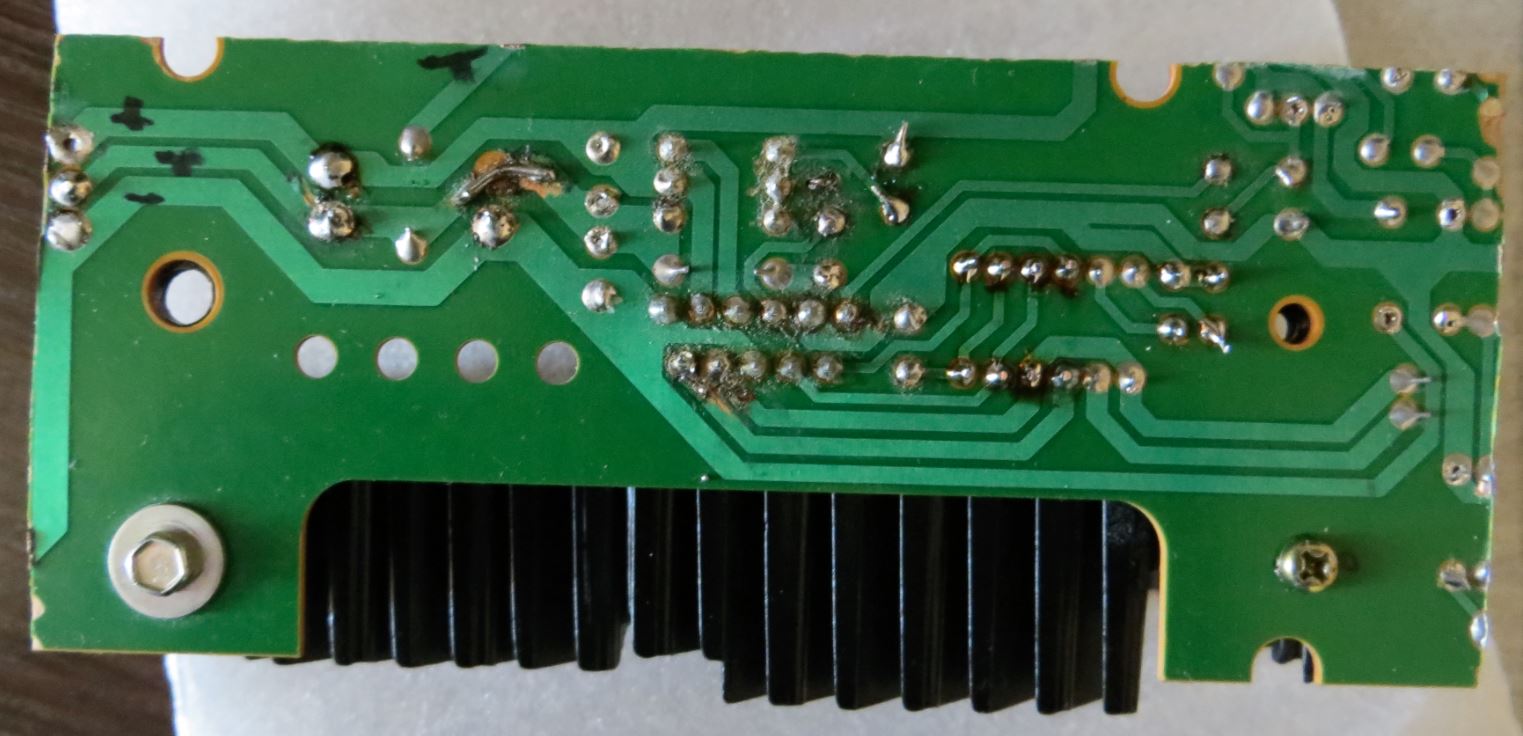

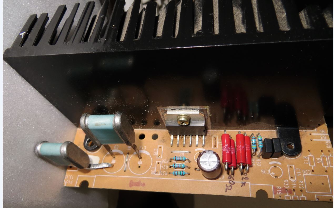

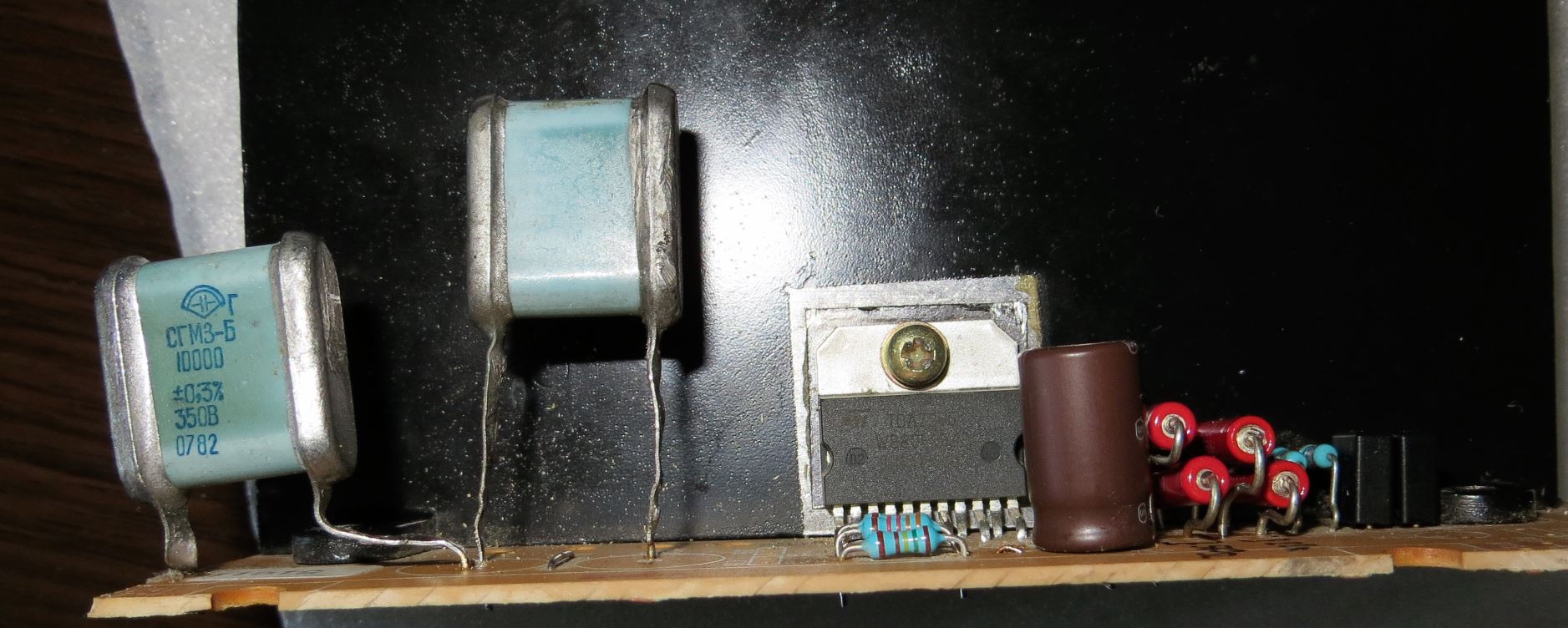

В микросхемном усилителе - звук скорее всего зависит от качества блока питания - блок питания качественный - и звук хороший. Блок питания дешёвый, и детали дешёвые - звук дешёвый.

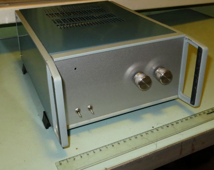

Вот усилок на столе для пайки на TDA7265 - изначально это был усилитель звука в очень дорогом немецком телевизоре, добавил МР3 плеер с USB проигрывателем и фм-радио - ящик набит в основном конденсаторами - там более 100 000 мкф - немецкие ROE. В итоге звук хорош. Но в прямом сравнении проигрывает и ламповому усилителю и компьютерному усилителю - но скорее всего это из-за качества источника звука.

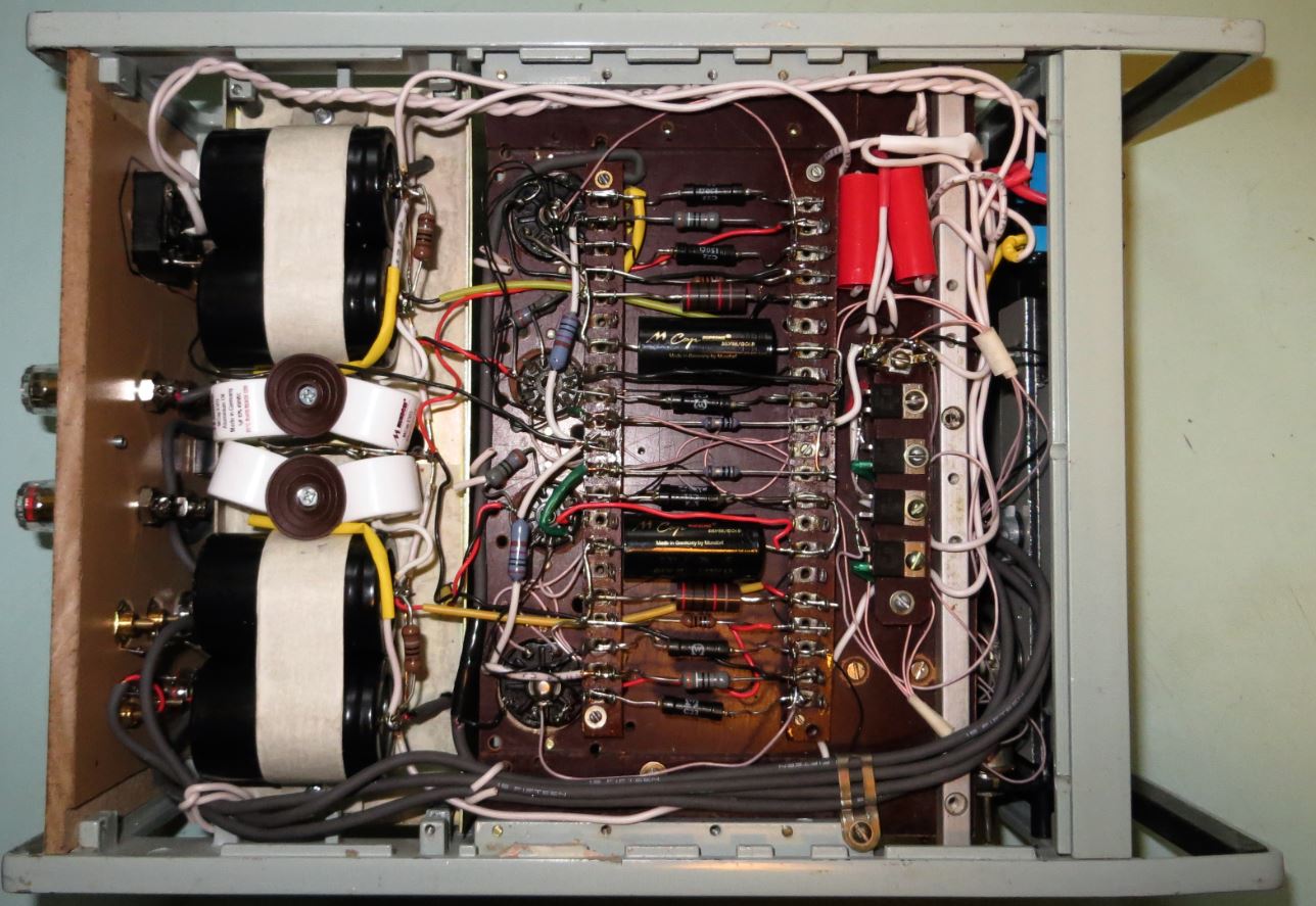

Подвал ламповика:
В полный размер https://images.vfl.ru/ii/1502244755/534 ... 186594.jpg . Я немало ламповиков слушал, в том числе и абсурдно дорогие серийные, и хорошие самодельные. Этот нормально звучит, как и положено однотакту в ультралинейном подключении. И современные китайские "ёлки" с павлинами вполне приличные. https://ru.aliexpress.com/item/PSVANE-E ... ac78&tpp=1
По моим наблюдениям качество звука ламповика зависит в первую очередь от выходных трансов, во вторую от выходных ламп, в третью - от всего остального. Хотя, при слепых тестах те же кондёры звучат как-то так http://www.electroclub.info/other/conders0.htm :lol: .
Насчёт БП согласен, но для больших мощностей. А на 5-10% мощности каменного усилка, как мы в основном дома и слушаем, можно очень сильно упростить и удешевить БП без слышимых проблем. В этом случае грамотность разводки и качество БП влияют в основном на присутствие / отсутствие сетевого фона 50 Гц.

Монтаж у вас на загляденье выполнен. Мне на такое качество терпения не хватает.
Но вот катодные конденсаторы - сильно портят звук. Лучше применять схемотехнику без них - применить с фиксированным смешением. Ну и сопротивления поставить по лучше, чем ВС и синенькие китайцы - вот они сильно портят звук. Лучше из не очень дорогих: PRP и Mills.
http://www.partsconnexion.com/resistors_mills_mra5.html
http://www.partsconnexion.com/resistors ... _watt.html
На электролиты шунты бы поставить. Из винтажных доступных электролитов хороши Филипс и ROE, из современных Мундорфы хороши. А остальные сильно проигрывают им. Хорошие японские электролиты редки и дороги. По мне так ваш усилитель очень хорошо выглядит и имеет существенный потенциал для улучшения звука.
Сам я люблю танталовые резисторы - но они редкие и дорогие:
http://www.partsconnexion.com/resistors_shinkoh.html
По поводу ламп - зачем покупать китайские лампы, когда можно купить японские, европейские и американские лампы? Да и Советские лампы будут получше китайских.

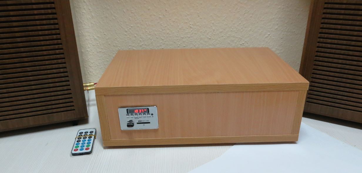

Это не у меня, это у китайцев. :) Специально взял для тестов акустики наиболее популярный, дешёвый и сердитый китайский усилок. И ничего плохого в нём не обнаружил. https://ru.aliexpress.com/item/Rivals-H ... 0.0.kwXN4M
Да, я в курсе насчёт всех этих мероприятий, и запас "породистой" комплектухи имеется. НО, проблема в том, что я не слышу разницы в звуке через кондёры К73-16 и Мундорфы (и не только я http://www.electroclub.info/other/conders0.htm ). Та же история и с кабелями http://www.electroclub.info/other/real_skin.htm (там в конце статьи особенно прикольные фотки :D ). И так как я по-привычке любую свою хобь стараюсь совместить с бизнесом, соответственно, стараюсь всё максимально оптимизировать, чтобы желающие повторить мои поделки не платили лишнего. Потому не могу рекомендовать подобные "доработки". Но в тоже время, согласен, этот усилочек может быть отличной базой для экспериментов.
То же и с принтерами - кто-то торгует эмоциями типа "32 бита это круто", "железный корпус лучше фанерного и за это стОит заплатить в три раза больше", "ШВП гораздо лучше трапеции", "толщина слоя FDM от 10 микрон, а разрешение по X-Y 50 микрон", "сотня хомяков не может ошибаться + гарантия и техподдержка" и т.д. И это в какой-то мере нормально, потому что современный маркетинг в основном на эмоциях / дезинформации и строится. Но мне как-то спокойнее и приятнее делать всё оптимально, максимально дёшево и сердито. Чтобы потом ко мне претензий не было, что я кого-то ввёл в заблуждение и развёл на деньги. :) Благо, пока хватает клиентов, которые тоже предпочитают опираться на здравый смысл и научный подход, а не на эмоции. И с такими клиентами мне иметь дело гораздо приятнее, ибо это не только клиенты, но и единомышленники.
Однако, я совершенно не против эмоционального подхода в творчестве - если человек уверен, что Мундорф и сварочные провода звучат лучше, значит для него они будут звучать лучше! И это нормально! :) В какой-то мере это вопрос веры и даже религии. И если не хочешь нажить непримиримых врагов, к чужой вере надо относиться аккуратно и с уважением.
