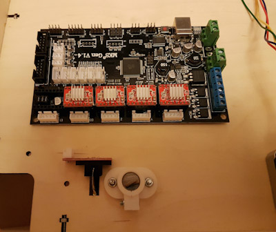

Вот и "мозг" приехал.
Собрал хотэнд с тефлоновой трубкой пока правильный термобарьер не приехал.
Надеюсь работа отпустит собрать в выходные....
Народ подскажите правильное название беленьких разъемов. А то на 3 пина под концевики есть, а на шаговые и на термисторы нету. Я понимаю что дюпонты можно воткнуть , но хочется красиво...
И еще. Драйверы приехали с радиаторами. На радиаторах чтото черное под защитной пленкой. Поленился соскребать это и клеить на термоклей. Налепил так... Это держаться будет? Или срочно отдирать и переклеивать?

Насчёт разъёмов - не знаю, как называются, но на рынке и в чипе-дипе они должны быть. А радиаторы я на родной скотч клею, пока не отваливались. Только клеить надо один раз без сдвигов.
Называются XH2.54,
вот хороший магазин https://www.aliexpress.com/store/group/ ... 75814.html
Обжимка под них вот такая - SN-01BM
https://www.aliexpress.com/item/SN-01BM ... 36704.html
Ну dupont вы уже упоминали - эта же обжимка работает на них.
Ещё бывают 6 контактов на движках NEMA17, это PH2.0
https://www.aliexpress.com/item/50set-l ... 26417.html
Разъемы есть в чип и дипе - только следите за ценами, 3 пина могут быть по 2 рубля, а 2 пина по 20 - с них станет.
Ну и обжимку родную не найдут они, чтобы было обжато как полагается, да и цены на них там неадекватные.
Провода под них AWG 22-24-26,
26 - очень тонкие, 22 - максимально толстые, 24 - средние

Народ! Прошу помощи...
Устал ждать карточку, экран и энкодер от китайцев и решил запустить так... Ну хотя-б попробовать.
Загрузил прошивка для 232 от Андрея. Влил ее в принтер ничего не правя. Ок-все путем.
Подключил Pronterface, сконнектился, а он мне:
[ERROR] Error:Printer stopped due to errors. Fix the error and use M999 to restart. (Temperature is reset. Set it after restarting)
график температуры стола скачет примерно на 25 градусах.
остальные в нулях. Ну думаю фиг с ними. надо на голове термистор менять.
погоняю я хоумы.
По Z поехал домой, остановился.
По Y поехал домой, остановился.
А по X едет не в ту сторону.
Я его конечно ткнул, что-б он не стучался, но что я не так делаю?
Все движки подключены вроде верно (z-четко едет)
Да и при проблемах с подключением он бы и по Y неправильно должен был ехать.
Ступил! Перепутал х и у!
Зато теперь и по х и по у каретка едет не в ту сторону! А по z в правильную.
Все движки подключены одинаково...
Мне надо х и у разъемы повернуть на 180 градусов?
3D-Sprinter 232...
Re: 3DSpriter 232 [archer]
Непрочитанное сообщение 3D-SPrinter » 23 июл 2017, 09:37
archer писал(а): ↑
23 июл 2017, 05:04
Конечно!

Поехало!
Все пашет. Тока вот экструдер дает какие-то страшные расстояния...
#define DEFAULT_AXIS_STEPS_PER_UNIT {(200*16)/(2.0*20),(200*16)/(2.0*20),200*16/4,284}
Это из прошивки. У меня получается, что надо на экструдер около 135.... вместо 284

Непрочитанное сообщение Anry777 » 23 июл 2017, 15:03
мотор другой?
не 1.8?

Непрочитанное сообщение Anry777 » 23 июл 2017, 15:04
или экструдер не родной?
Скорее всего, на экструдере драйвер мотора с делителем 1/16, а в прошивке 1/32. Так что надо цифру 284 поделить на 2.

да, кстати, ты ж сразу где то писал это... что экструдер на 1/32 сконфигурирован
