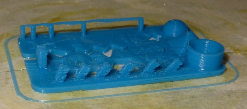

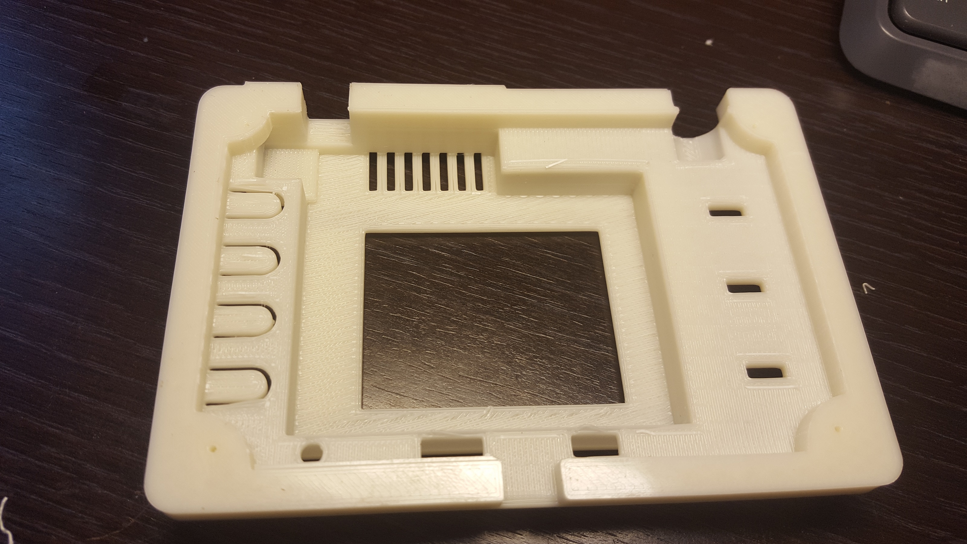

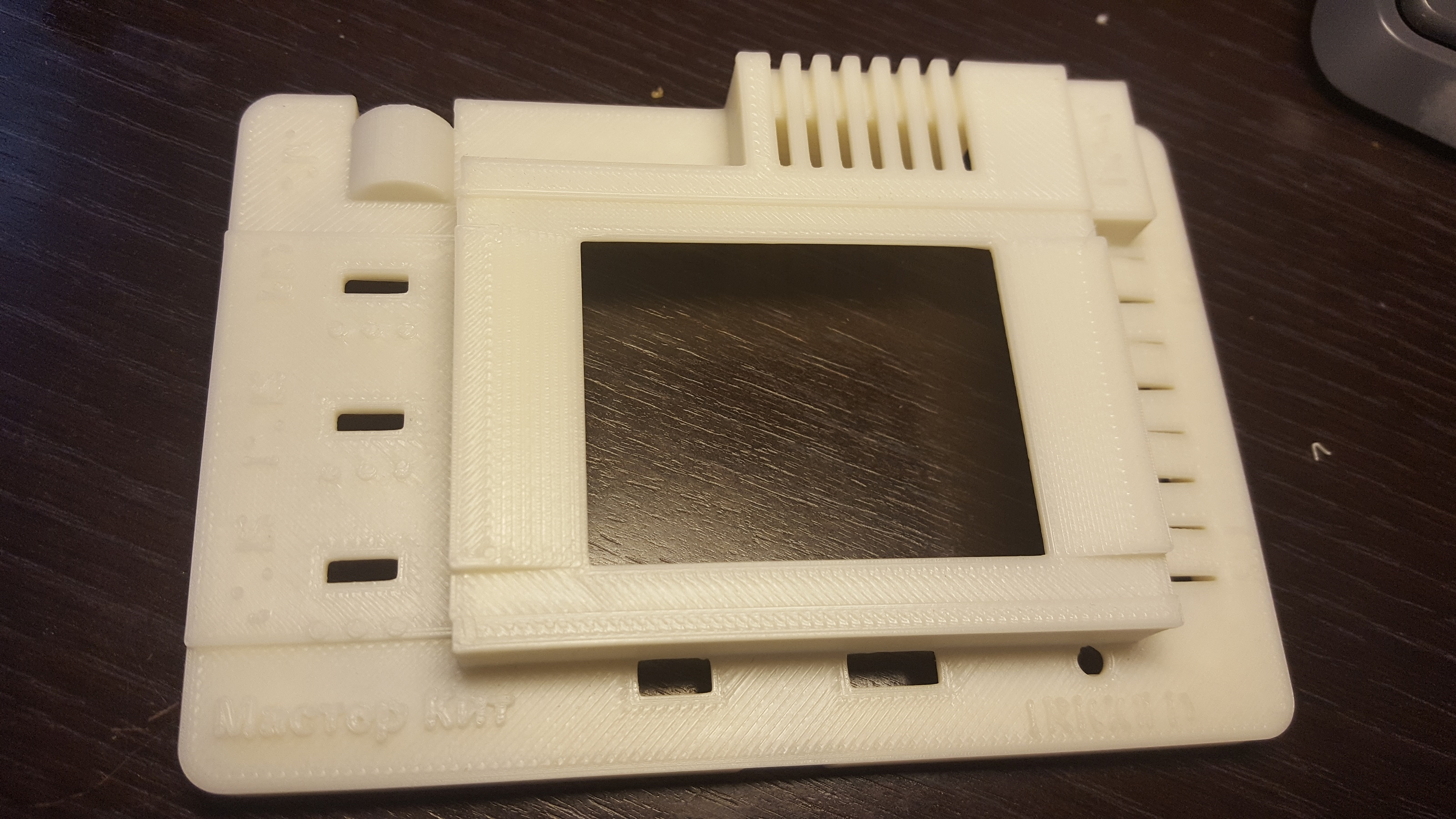

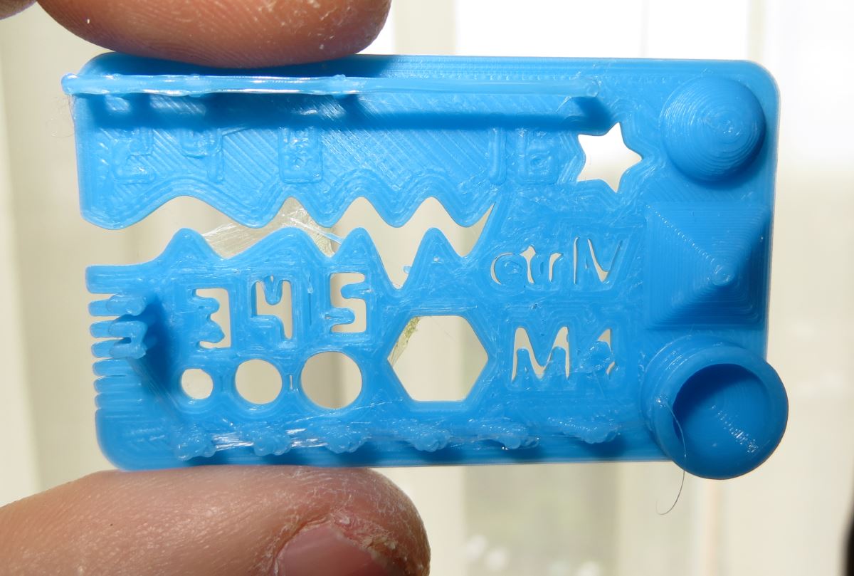

Предыдущую модель принтер плоховато напечатал -подрегулировал механику. Подтянул трубку и закрепил тефлоновую трубку. Перезакрепил ремни, подрегулировал шпули по высоте на движках (чтоб ремень не терся о края).

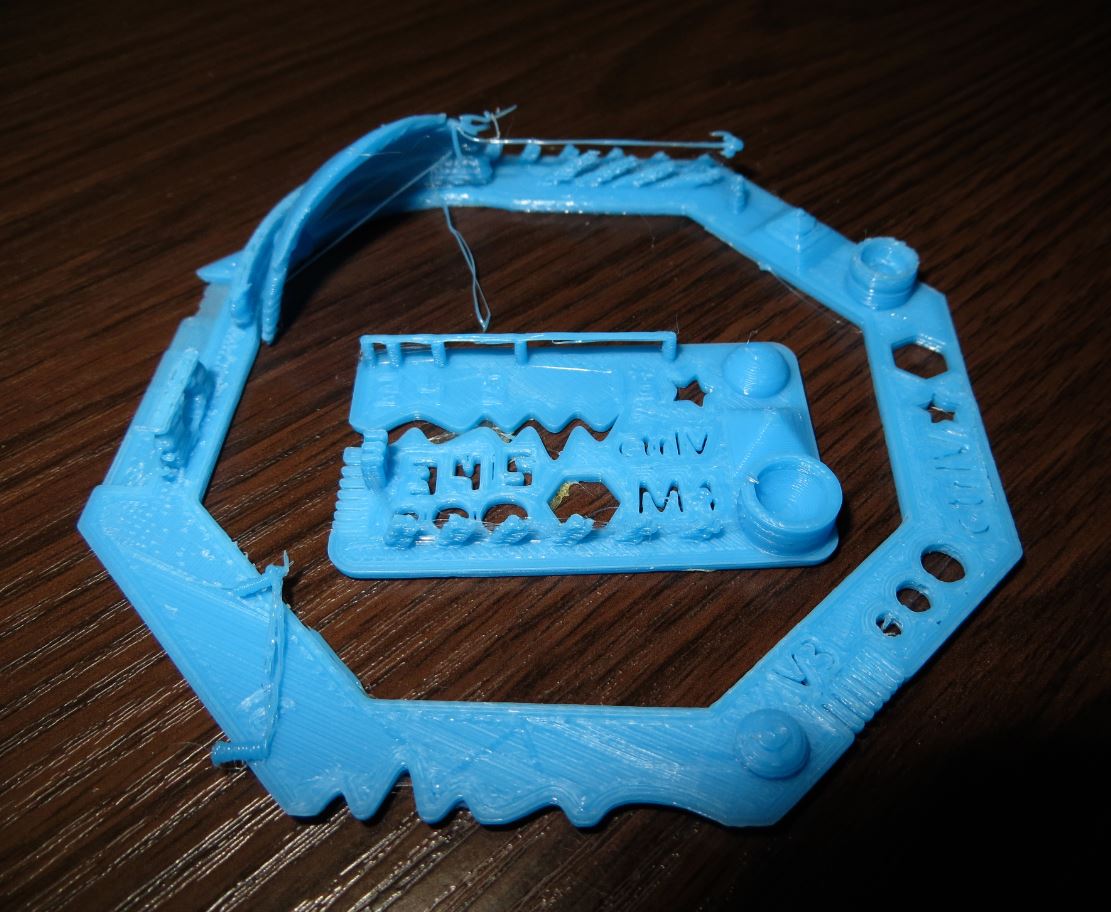

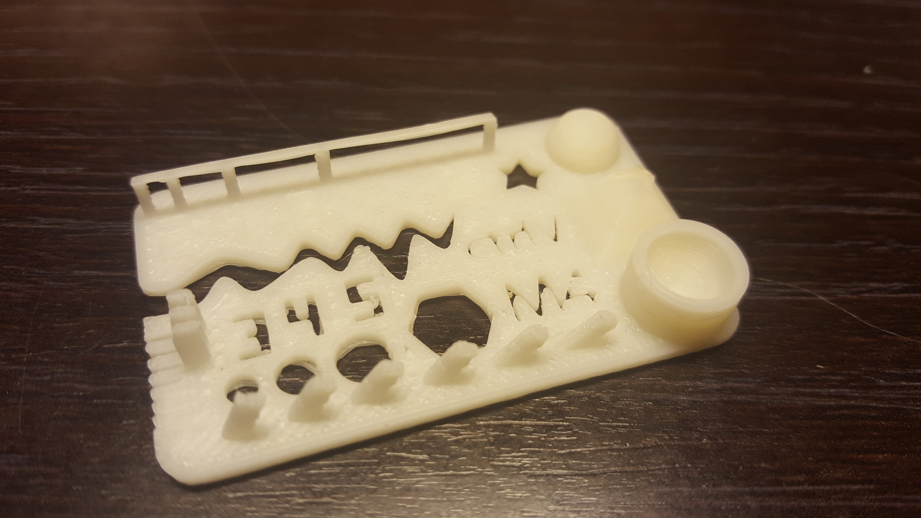

Вот прошу оценить. Напечатано ПЛА, слоем 0,2, температура 210.
Тест 6 7 07 2017.JPG (44.05 КБ) 3728 просмотров
Тест 5 7 07 2017.JPG (42.99 КБ) 3728 просмотров
Что надо в параметрах ещё изменить?

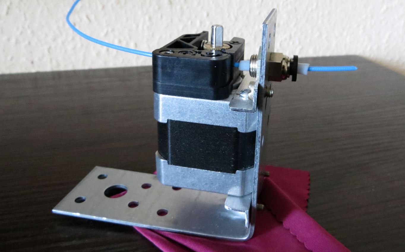

А у вас фитинг сквозной что ли? Просто обычно трубку пихают до упора, но если фитинг сквозной и упор в конструкции экструдера не предусмотрен, тогда трубка вообще может в шестерню экструдера попасть. А если упор есть (трубка же чем то останавливается через 3 мм), то нужно просто что бы трубка изначально в него уперта была.
Да так и есть. Просто несколько раз словил пробки на ПЛА и при вытаскивании ПЛА прутка - утолщение на конце прутка застревало в отверстии подавателя - и его надо было высверливать. Пришлось оставлять промежуток небольшой между трубкой и насадкой подавателя прутка. Да крепежный узел разболтался от нескольких сброк-разборок при извлечении пробки (раз 8 наверное разбирал за последний месяц) пока не настроил более -менее. Вот сегодня опять пробку словил - но успел вытащить пруток (всё без разборки) откусить утолщение и запустить заново. Первую модель печатал - там на куполе вдруг образовалась пробка. У меня прямо на глазах - остановил печать - отстриг и запустил заново. Почему? Так и не понял. После этого на тех же параметрах три модели напечатал нормально.

Чтобы не было утолщения, нужно доставать пруток так - плавно давим из сопла, чтобы пошел пластик и тут же резко выдергиваем,
тогда вероятность такого утолщения на конце минимальна. Можно и gcode в конце печати добавить для этого.
Второй момент - трубка боудена до сопла идет? Если нет, то с PLA будут проблемы.
Как полумеры вариант с маленькой фторопластовой трубочка до сопла, но проблемы с утолщением при доставании могут её добить.
Если же нет фторопласта до сопла, тогда есть народный метод -
в пылевой фильтр с паролоном капается капля растительного масла, каждый раз перед печатью.
А иначе PLA будет внезапно вставать, особенно в моменты, когда идут частые ретракты.

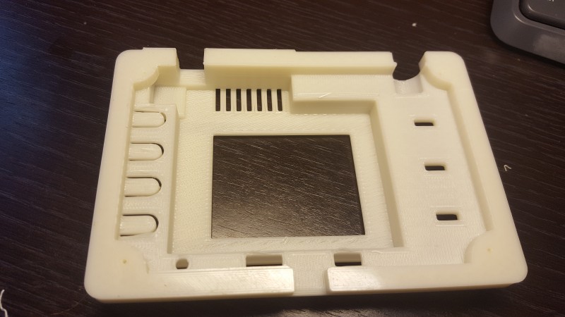

у меня как то так вышло (позовчера собранный спринтер)
первый слой конечно подкачал
и в процессе печати в одном месте - на пирамиде - остановилась печать с надписью IDLE на LCD. Потом дальше пошла.. Но пластик вытекал из сопла.

И как всё таки оцениваете мою распечатку ? Лично мне сравнивать с нечем, я в затруднении как оценить полученный результат - уже нормально или надо дальше что-то ещё делать (тогда что ещё можно сделать для улучшения качества печати на ПЛА)?
Re: Вариация "SmartrapCore" на рельсах [Lenivo]
Непрочитанное сообщение Alex Post » 08 июл 2017, 08:40
Ретракт сопливит, чутка все расплывшееся все, но в целом неплохо. Для ПЛА обдува маловато, ИМХО. И, возможно, чуть подачи многовато. Но я мало печатаю ПЛА, затрудняюсь оценить, как оно.

это абс чистый воздух.
слой 0.1 (как в рекомендациях у автора модели написано)
Про ПЛА - мне кажется самое важное - подача и обдув. Нужно подбирать - калибровать.

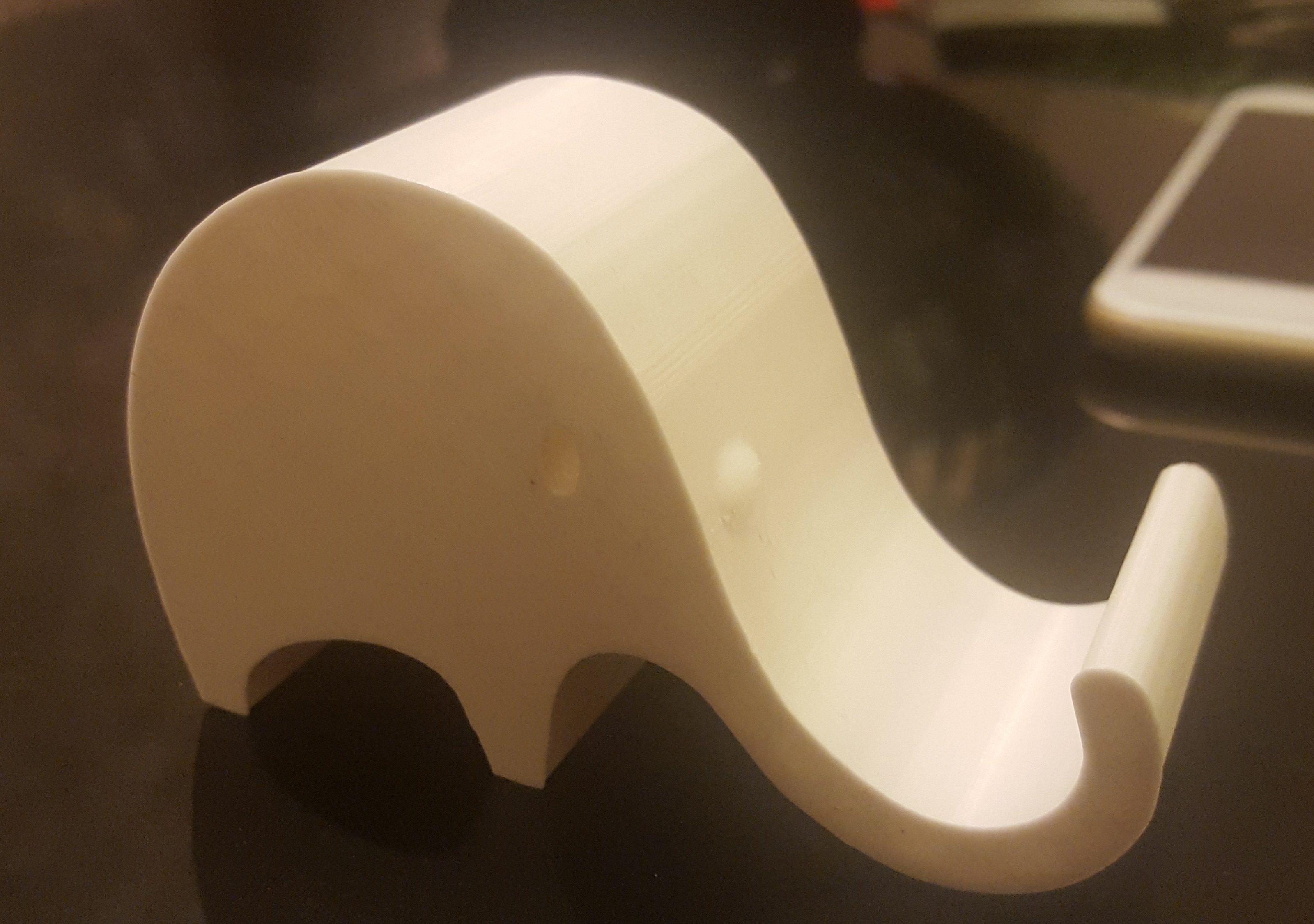

Непрочитанное сообщение Alex Post » 08 июл 2017, 16:29
Чувствуется сила АБС :) Все таки ПЛА - это гномиков печатать ;). Чтоб буквы слайсились - это шириной экструзии надо попробовать поиграть. В куре - диаметром сопла. 0.38, 0.35 даже 0.3 попробовать. Будет дольше рисовать, но с буквами :)

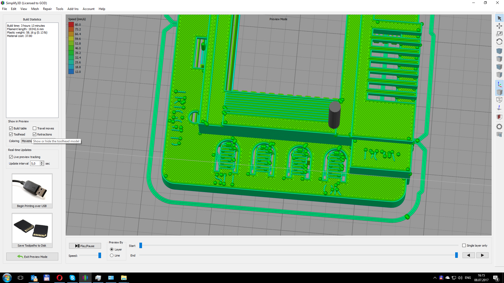

А печатали с поддержкой или без?

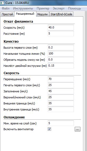

Можно скан экрана с выставленными параметрами принтера , где указаны скорости печати стенок, слоев, настройка подачи прутка и т.д."?

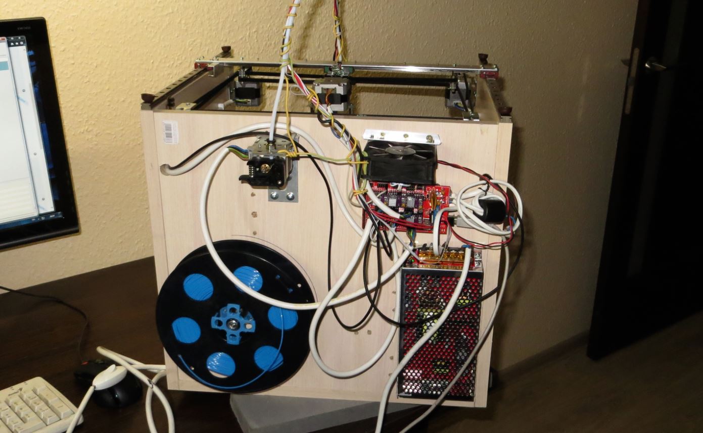

А также очень интересно посмотреть на фото принтера. И основные характеристики - по какой схеме собрано , краткие пояснения по механике.
Мотив сборки второго принтер? Лучше, меньше, больше, другая кинематика и т.д.
