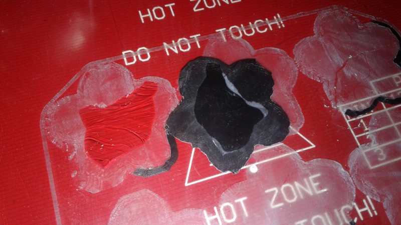

wolfs_SG писал(а): ↑
11 июл 2017, 13:08
мне нравится канцелярский клей-карандаш "Каляка - Маляка" но только розовый внутри чтоб был...
Мне тоже нравится, как он держит... Не нравится только стекла менять. Чуть что больше по площади чем 10х10см - вырывает линзы при остывании :( Пользую для ответственных принтов, когда стекло не жалко. Для "повседневных" - по прежнему пиво ;)
11 июл 2017, 13:08
Ну не знаю... БФ2... как тот же ацетон... один нормальный, а другой нет...
мне нравится канцелярский клей-карандаш "Каляка - Маляка" но только розовый внутри чтоб был... белый - фигня полная...
Вот ваша любимая каляка маляка. И не говорите потом, что вас не предупреждали.

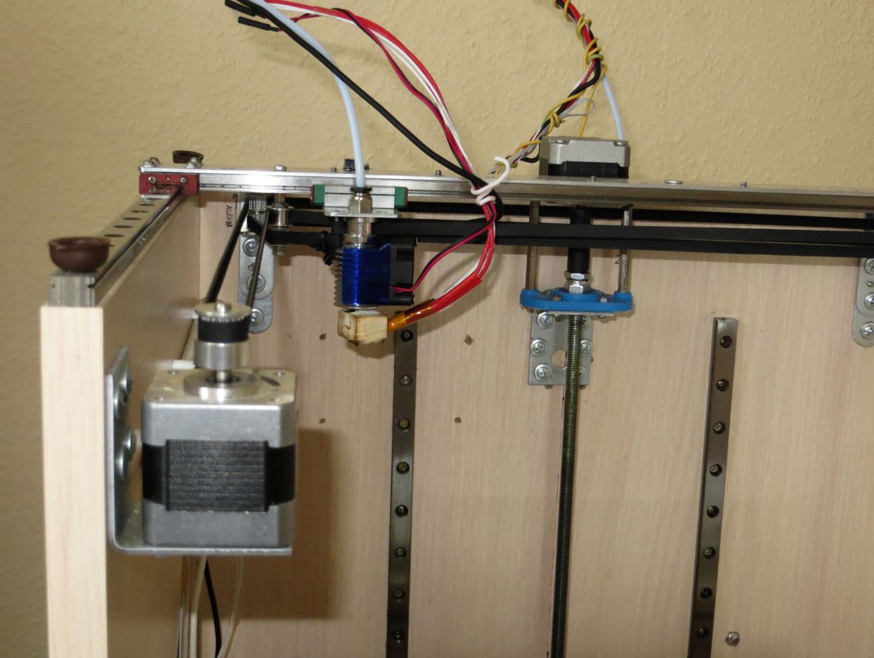

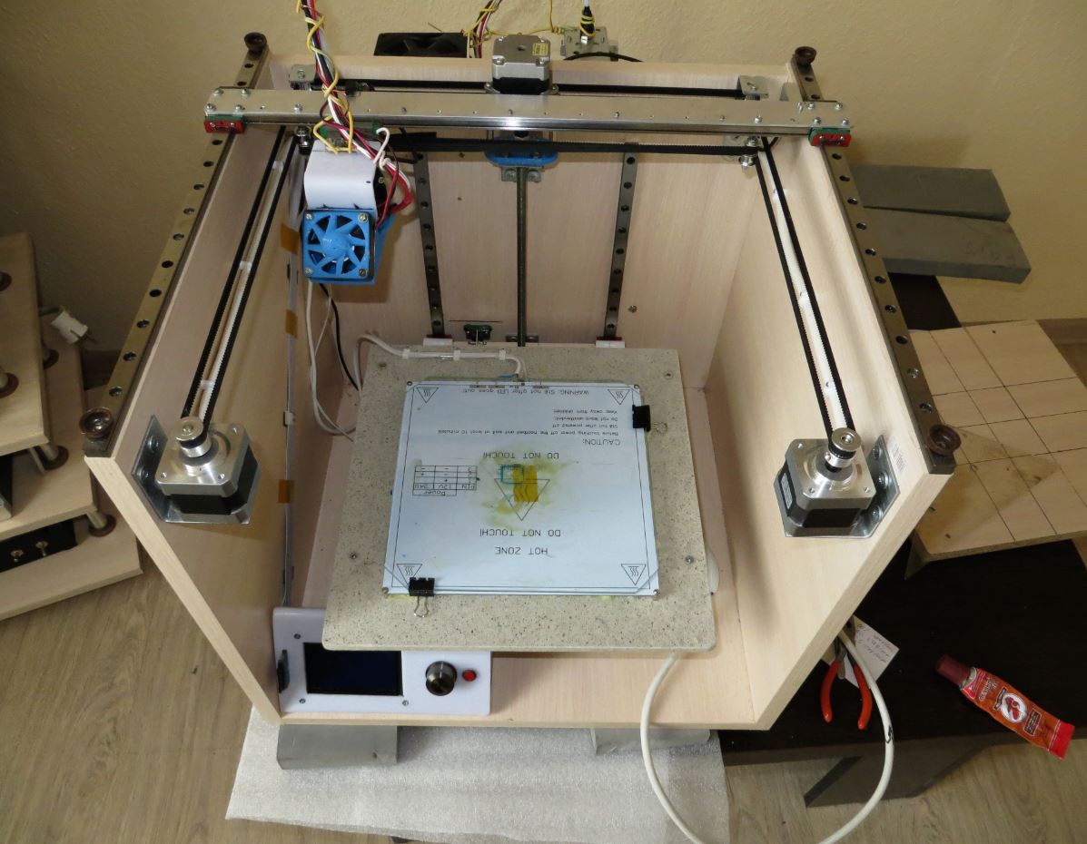

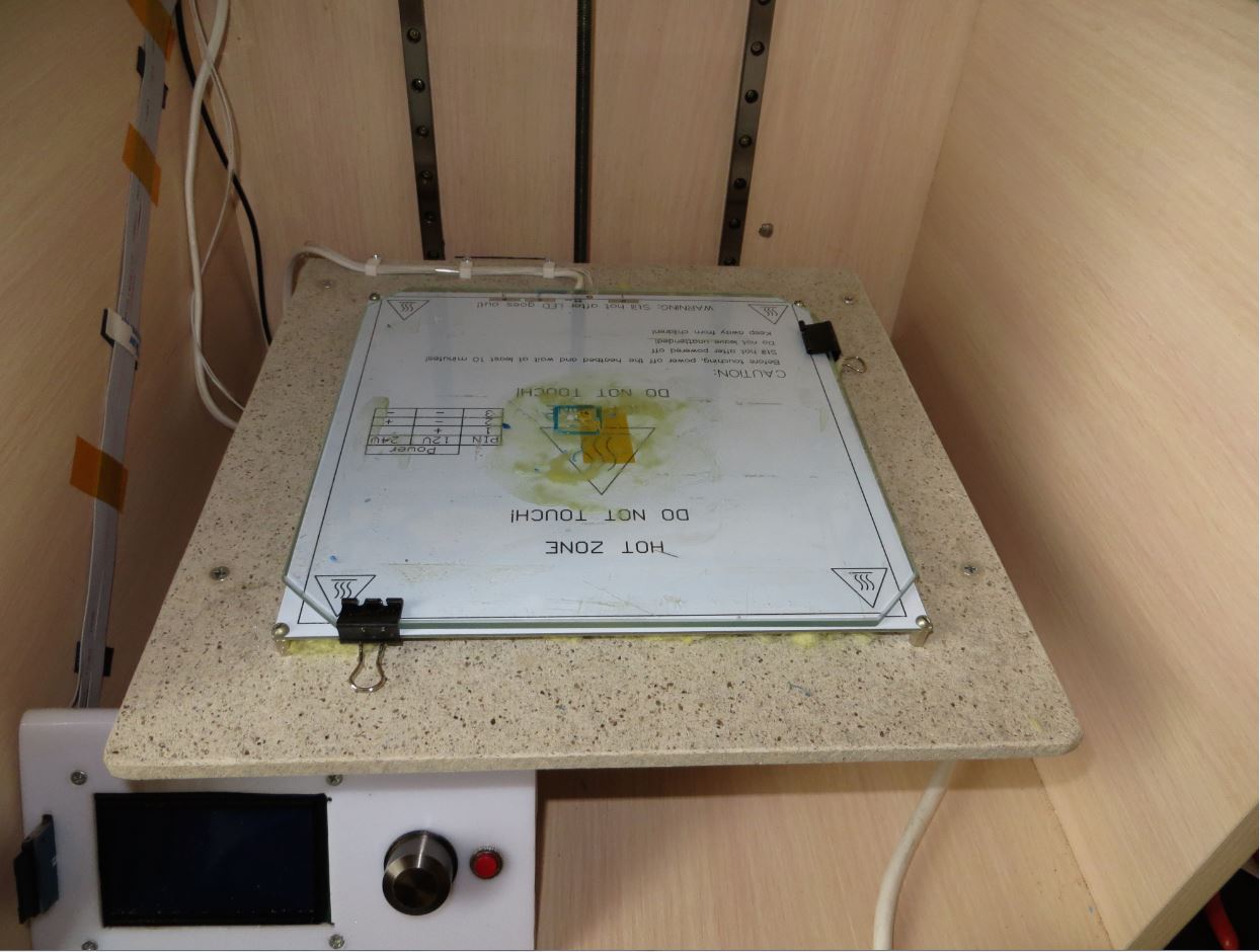

Собрал подогрев стола, на стандартном стеклопластиковом 22*22 см нагревательном элементе на 12 вольт. Нагревается до 100 градусов за восемь минут. Но с отстройкой печати новым пластиком опять предстоят "пляски с бубном" первая печать тестовый кубик АБС - расслоился, а вторая печать не пошла из-за пробки в экструдере, причем простыми средствами - проволочкой эту пробку убрать не могу, придётся весь экструдер разбирать.

Anry777
Сообщения: 360
Поблагодарили: 9 раз
Re: Вариация "SmartrapCore" на рельсах [Lenivo]
Непрочитанное сообщение Anry777 » 17 июл 2017, 15:24
8 минут - со стеклом???
БП на сколько вольт?
Не тонковат ли провод на стол?
Непрочитанное сообщение Lenivo » 17 июл 2017, 15:45
Провод 2,5 кв.мм. Питание 14,8 вольт (на максимум выкрутил). До 80 градусов греется где -то минуты за две, далее минуты три-четыре до 90 градусов, потом еще медленней до ста. Но я нагревал этапами - до одной температуры, давал отстоятся минут пять, потом выше, потом еще выше. Может в реальной работе и быстрей будет греться - набил стекловаты под нагреватель ещё. Всё выставил, вроде всё отлпдил начал печатать с 230 градусов с АБС - к столу всё прилипло очень хорошо - не мог руками отодрать -пришлось отверкой отковыривать. новот на пятом слое кубик расслоился и отпал. Поставил 235 градусов и печать не стартанула - пробка в экструдере.

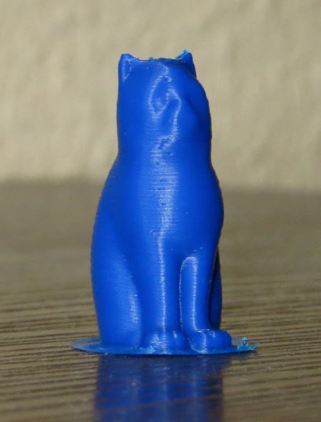

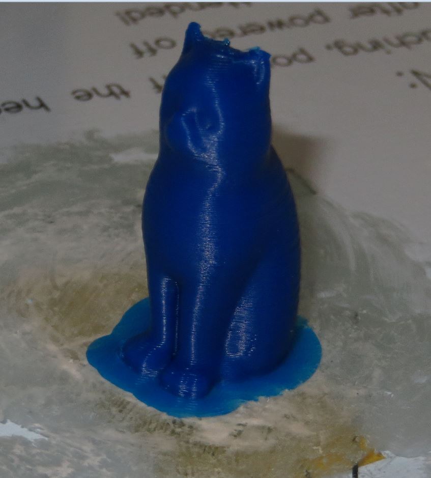

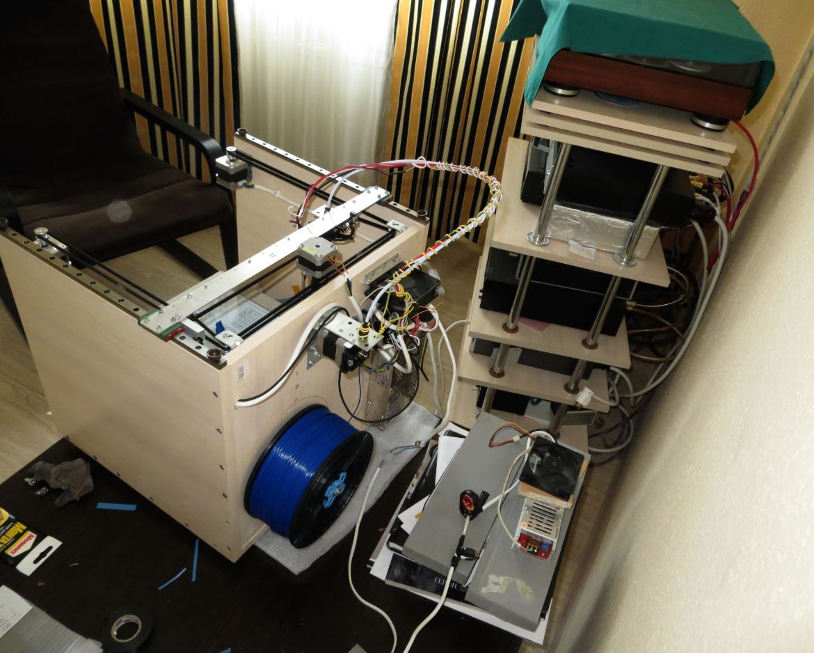

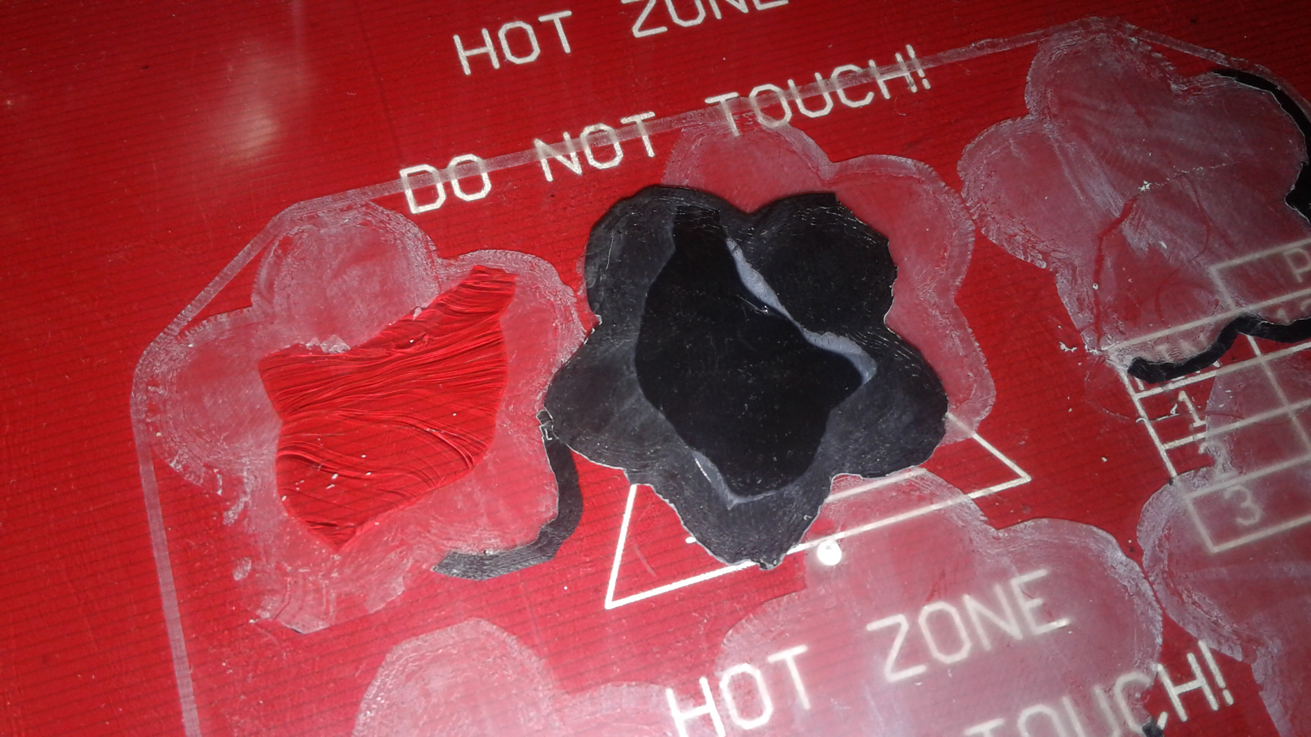

Разобрал всё - АБС пруток заплавил кончик тефлоновой трубочки на 3-4 мм . Пришлось обрезать трубку. Всё собрал, но пока без обдува.
Настроил печать (раза с пятого). Но резиновый клей так приплавился к стеклу пришлось отмачивать растворителем.

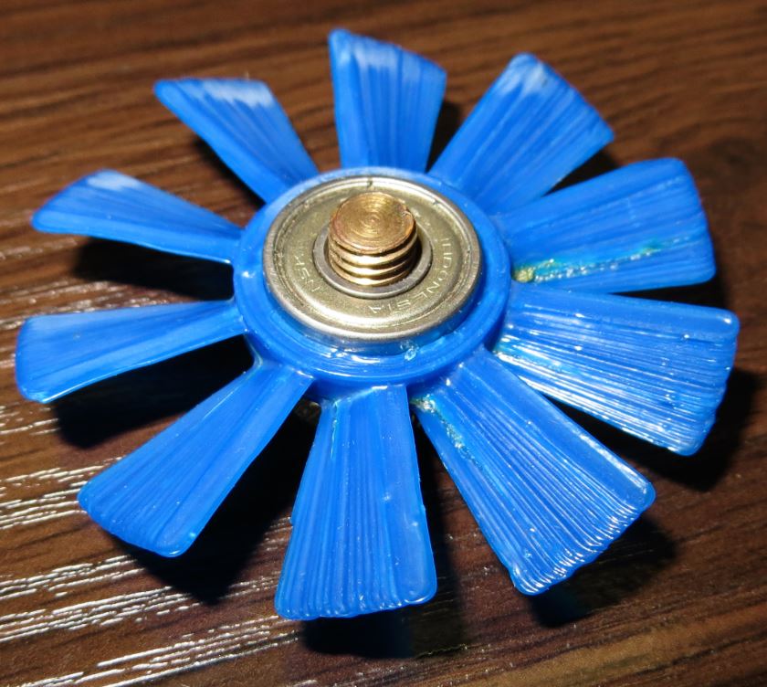

Деталь -пропеллер на подшипнике - на пятом или более слое , каким-то образом попали остатки клея - вздулся, что ли или с сопла экструдера "грязь" прилипла. И отрывать было очень трудно. Короче перепробовал несколько других приклеек - пока ПВА момент намазал и на нем более-менее печать идёт - но держится не очень, когда стол остывает до 70 градусов деталь сама отпадывает. Блок питания столика снял с корпуса принтера - перегревается он там, лежит рядом с принтером и обдувается мощным своим куллером. Пропеллер напечатан слоем 0,3 мм, кот слоем 0,15 мм.

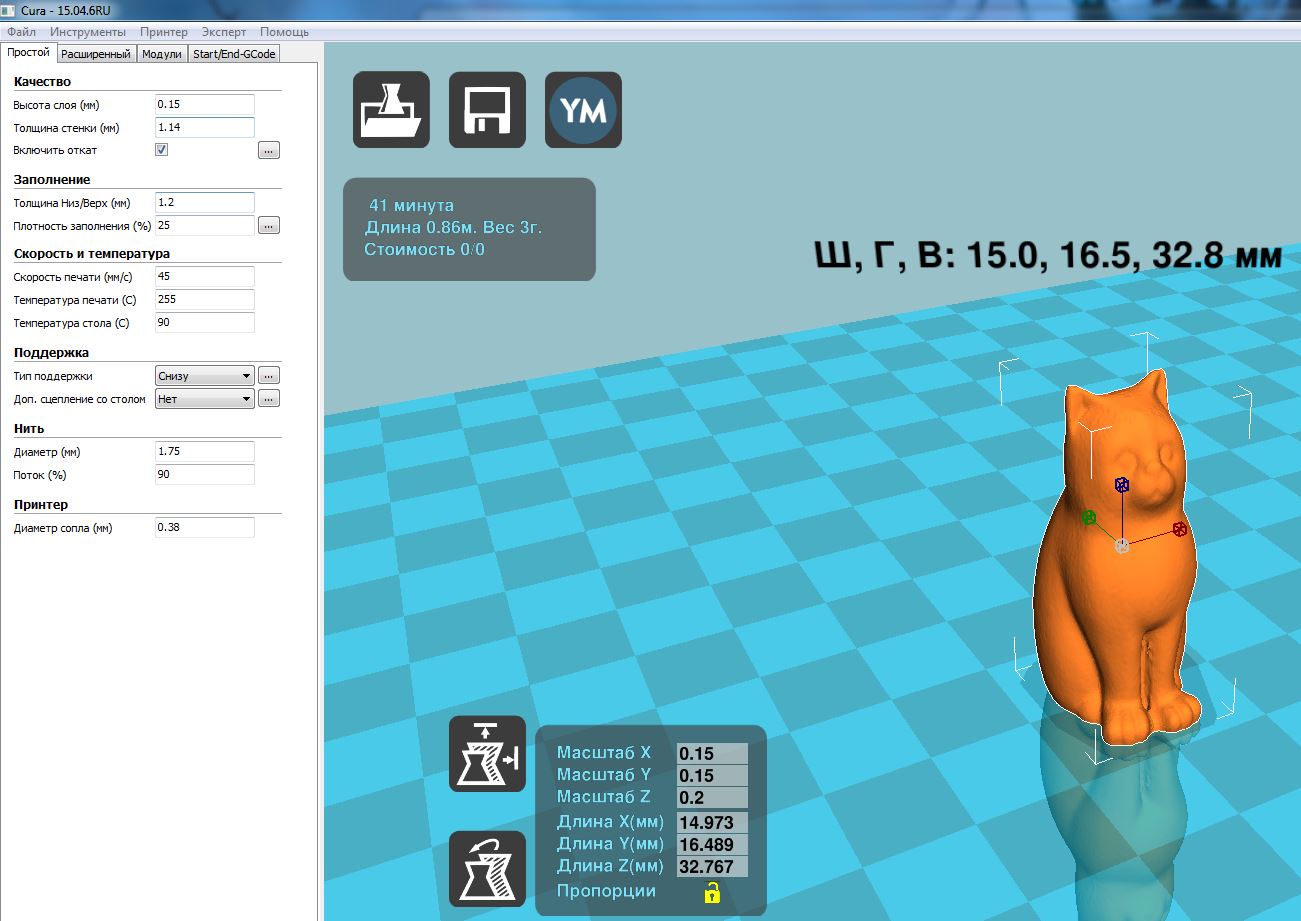

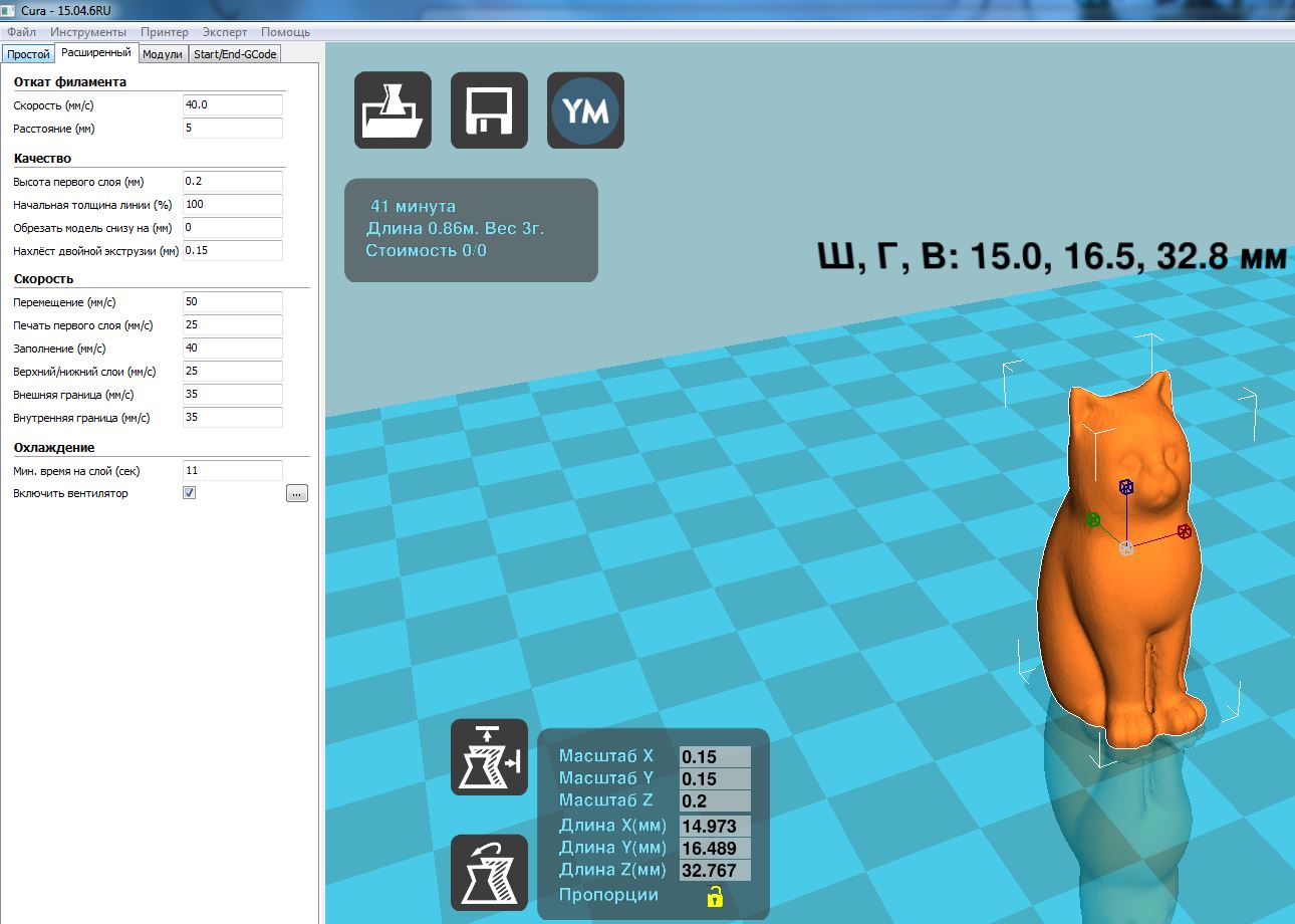

Настройки на печать такие:
Основные проблемы были с параметром "ПОТОК". А то принтер печатал вроде нормально -потом раз срыв подачи пластика и слой не пропечатывается.
ВОПРОС: На АБС пластик надо приделывать обдув детали? Или можно без него обойтись?
Непрочитанное сообщение Alex Post » 30 июл 2017, 18:04
Можно и без него, а если и дуть - то издалека чуть-чуть рассеянным потоком.
По настройкам: если экструдер нормально откалиброван, то поток должен быть 100% играться им можно если вдруг пластик какой то "особенный" попался. И зачем диаметр сопла 0.38 стоит? На самом деле этот параметр в Куре фактически ширина экструзии, т.е. на каком расстоянии будут ложиться нитки. А кол-во пластика Кура сама регулирует, исходя из диаметра нити и потока. Я иногда, если тонкие стенки слайсятся с дырами, ставлю диаметр сопла 0.35, 0.3 а то и 0.25. Это при реальном 0.4. Время печати растет, но стенки становятся сплошными.
