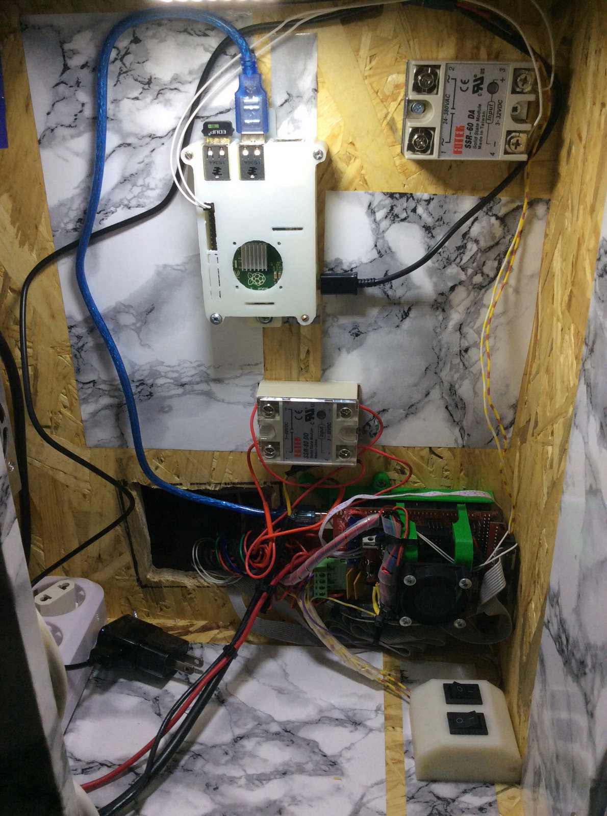

Да радиаторы поставил, планирую еще и 30мм кулер подцепить. Так же подключил управление светом жду реле только.

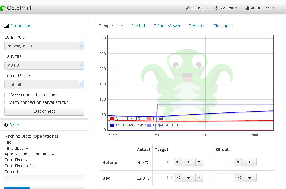

При попытке начать печать как обычно все печатает нормально, но как только подключаю малину и пытаюсь начать печать через веб интерфейс нет экструзии :shock:

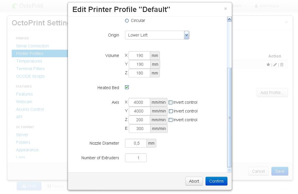

Файл на флешке в принтере, кабель видно на фото он самый короткий что нашел. В настройках по умолчанию поменял настройки сопла стояло 0,4 но результат не изменился (( попробую поменять кабель, и бп.

Проблема оказалась что в настройках "serial port" стоял авто. Как только указл какой именно все заработало )) Начинаю бороться с камерой ;)
