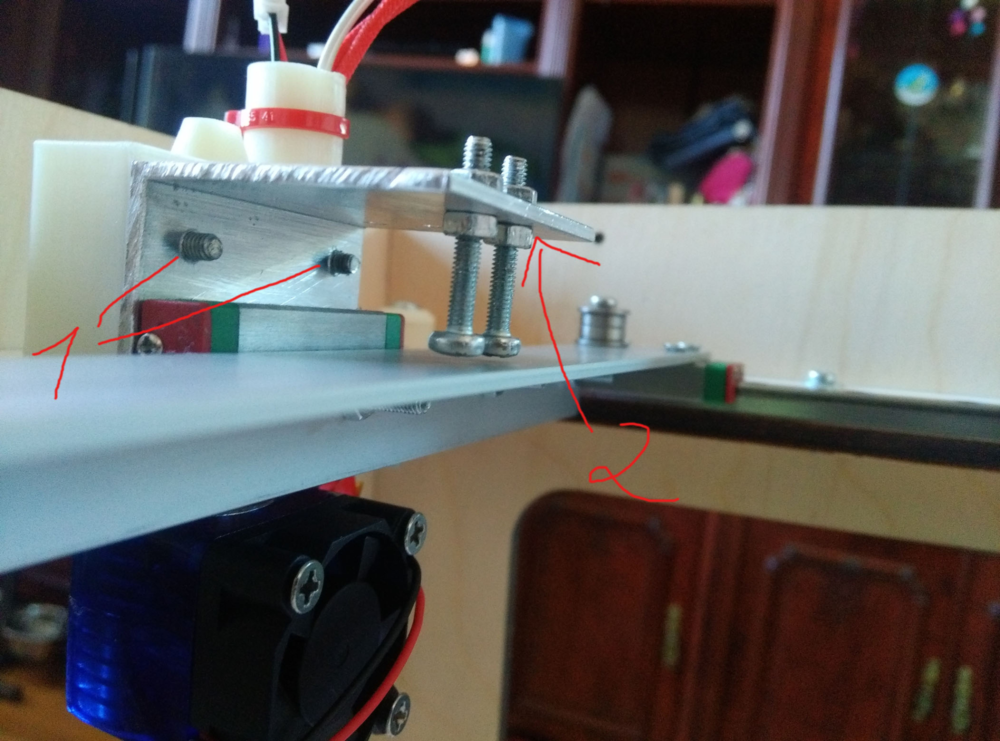

Раза с пятого у меня наконец-то получилось нормально разметить уголок хотенда
Все-таки тиски и что-то сверлильное желательно для этого.

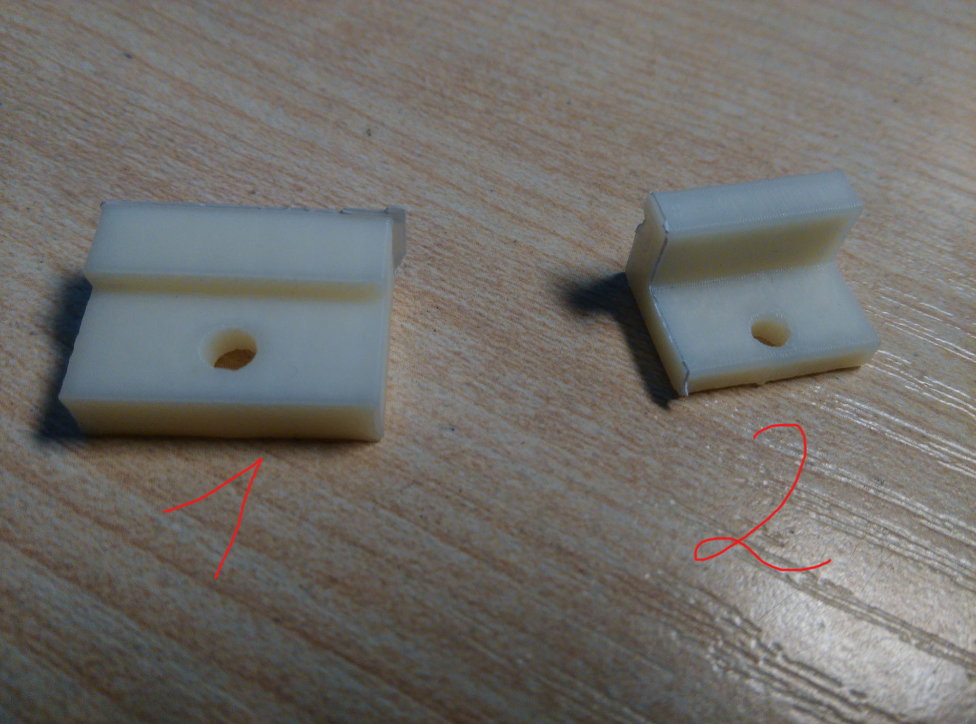

Вот, вроде ровно получился:) Вроде ничего, что выступают винты 1 ? И так фиксировать винты 2 ? Деталь 1 для У концевика, а деталь 2 ? И по отверстиям в постели так и не понял, зачем они ? И стол с постелью соединяется латунными втулками, типа как для материнки ? А пластиковые детальки , как шестеренки это ножки пастели ? Если что можно и здесь в шапку добавить детальки для 233, только надо точно со списком определиться.
Винты надо обрезать, левый винт мешает установке концевика.
Деталь 2 для крепления экранчика в районе крутилки. Без этой детали крутилка не будет нажиматься (плата будет гнуться).
