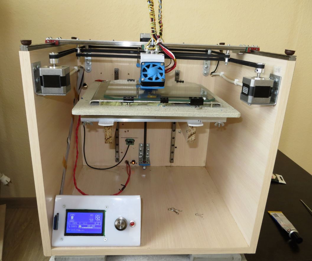

Было до изменений так:

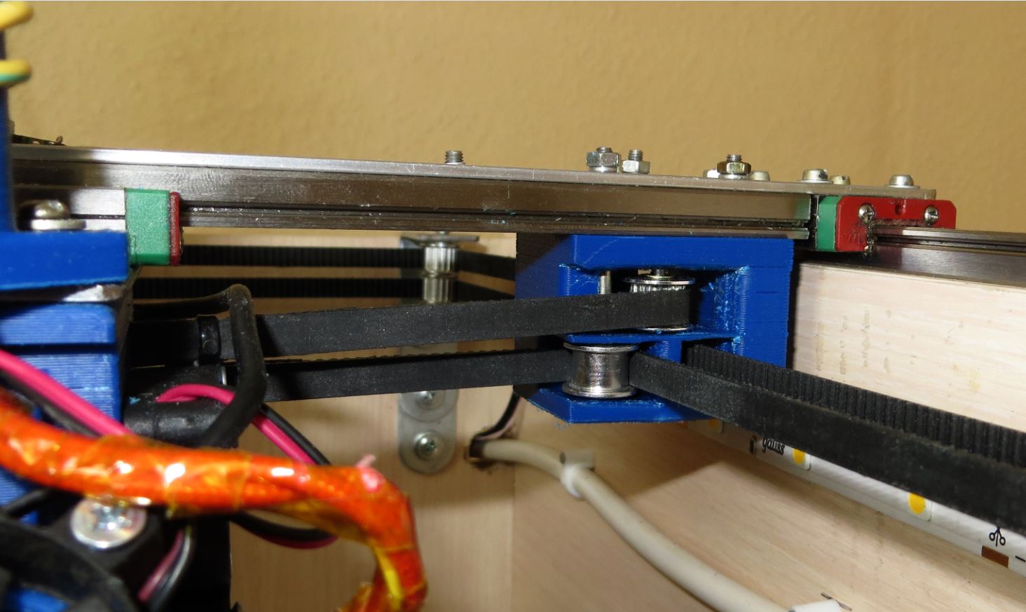

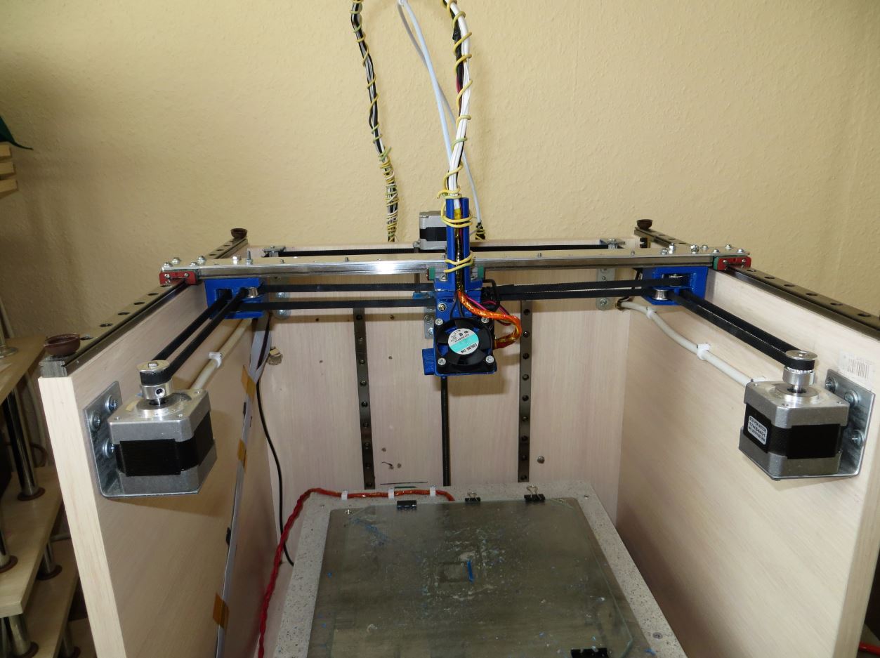

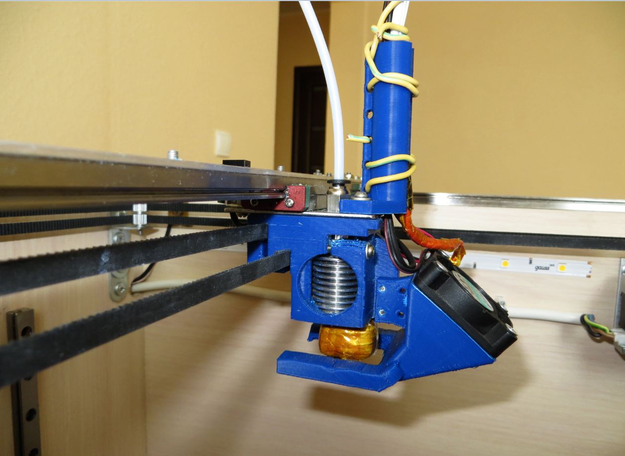

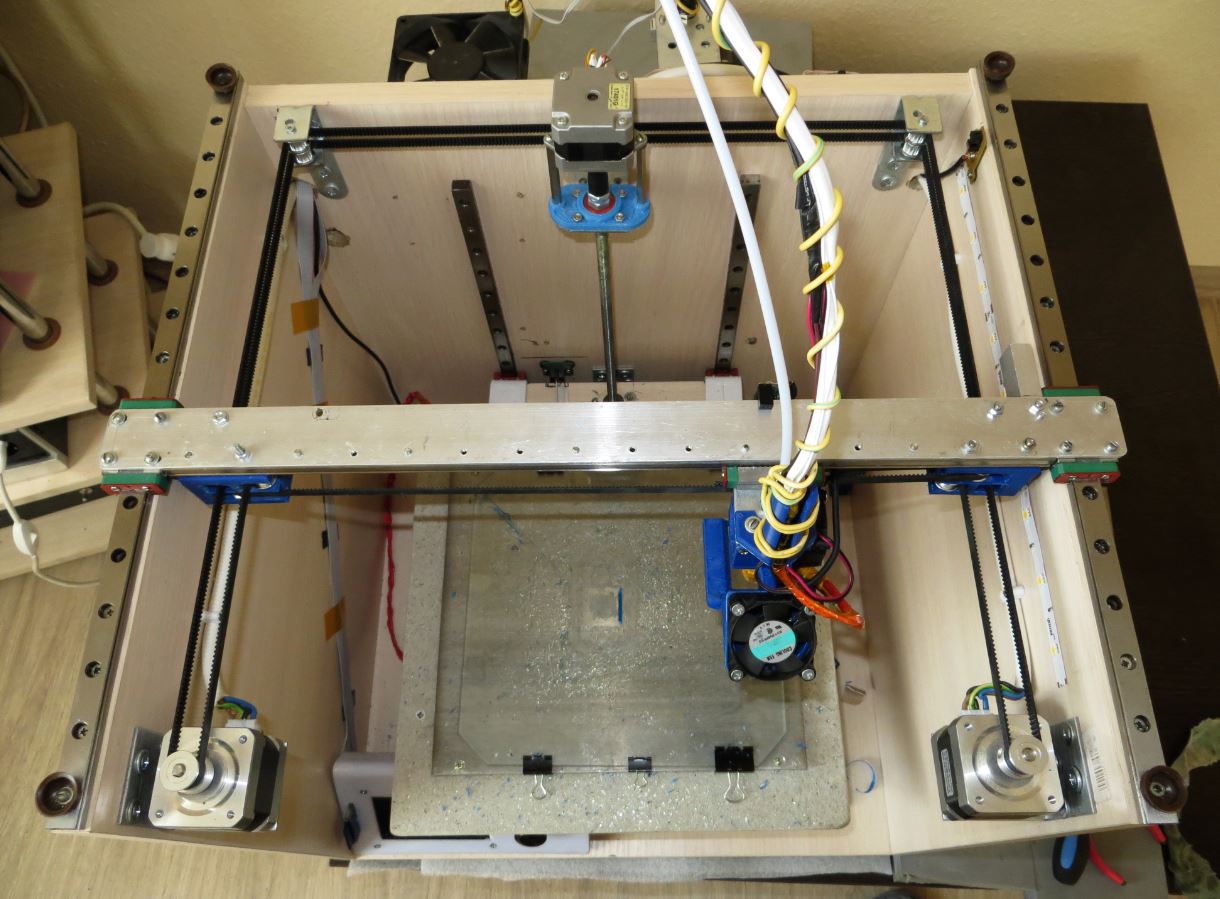

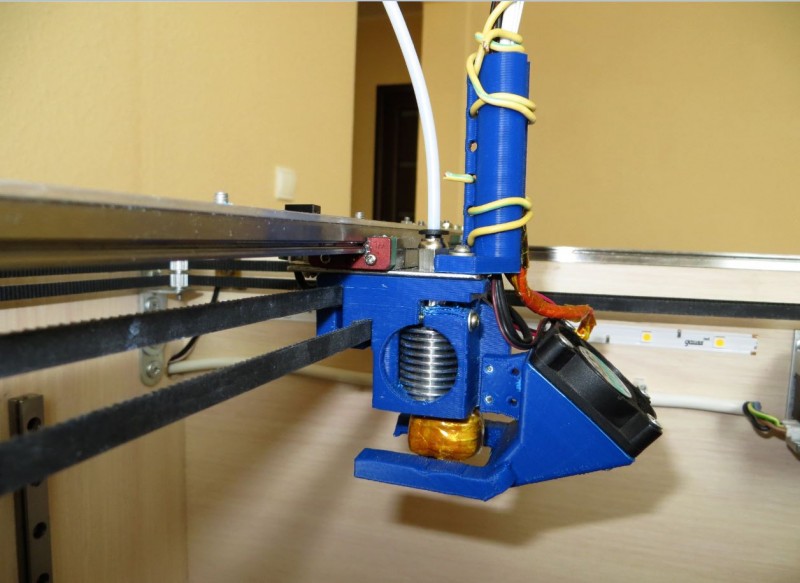

Напечатал держатели роликов, со смещёнными осями, и держатель хот-енда с блоком крепления ремней.
Ремни теперь идут без перекоса - хотя изменений нет , что с перекосом, что без - геометрию детали держит и так, и так:
Вот модельки, несколько вариантов -
hot-end.rar
(1.38 МБ) 219 скачиваний
Re: Вариация "SmartrapCore" на рельсах [Lenivo]
Непрочитанное сообщение Alex Post » 03 сен 2017, 13:30
А натяжение ремней за счет чего?
Непрочитанное сообщение Lenivo » 03 сен 2017, 13:49
Натяжение за счет мускульной силы при заделке. Пока вставлял ремни - по матерился прилично. Но винить некого, сам проектировал. Но на удивление , ремни заделались с первого раза за 10 минут. Натяжка, в разы лучше, предыдущего варианта. Да неудобно. Одна сторона вставляется при снятом блоке. Проблем нет. Другая сторона ремней - Первый ремень заделывается за 3-5 минут. Второй ремень вот очень неудобно вставлять.
Делал так: Определяется длина натяжки ремня. На конце делается петелька и обжимается пластиковым хомутом. Если с длиной не угадал - то ремни в хомуте перещёлкиваются по зубьям ремня и длина изменяется. Затем, в петельку вставляется винт 3 мм с круглой шляпкой. Винт вставляется в круглое отверстие для ремня , а в продольной прорези ремень обжимается зубья к зубьям. Винт закручивается и происходит выравнивание по высоте.
Натяжку держит. Так как натяжка ремней дело редкое, то вариант с болтовой натяжкой ремней решил не делать. Малогабаритный вариант с болтовой натяжкой рассыпался на макетном образце. Увеличение габаритов - уже самому не надо. Несколько дней мучал разные варианты . Вот этот вариант более менее - на нём и остановился. Надо посмотреть как при эксплуатации он себя поведет.
С боковыми роликами - сперва с одним потом с двумя, уже напечатал несколько моделей - (пару часов печати на модель). С Хот ендом - только кубики пока напечатал - калибровал стол.
Но петельки на гранях кубика всё равно печатает. Чем больше скорость, тем больше петелька.

Джерком может поиграть, над петельками? Попробовать в обе стороны, увеличить вдвое а потом уменьшить, чтоб понять тенденцию.
А по натяжителю - посмотри как я сделал, может, применишь: https://www.thingiverse.com/thing:2481352
Если непонятно: натяжение идет за счет стягивания двух половинок держателя ремней. Чтоб половинки не крутились - они скользят по "ласточкиному хвосту". Достаточно заправить два ремня с одинаковым (не сильным) натяжением и потом натянуть "как надо" легким движением отвертки ;)

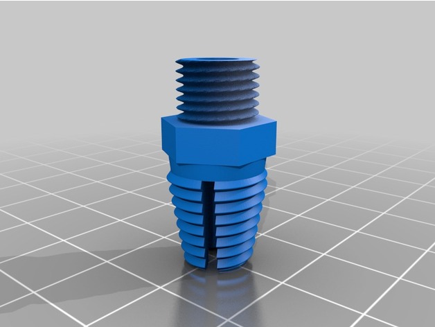

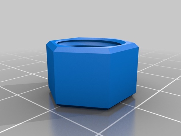

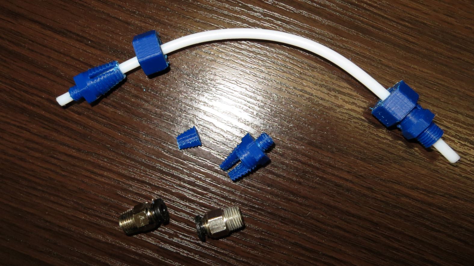

"Достали" китайские фитинги. Вот качество печати позволило напечатать пластиковые фитинги.
Модель с известного сайта:
Tapered_thread_bowden_coupling_PC4-M6_PC4-M10.zip
(5.5 МБ) 203 скачивания

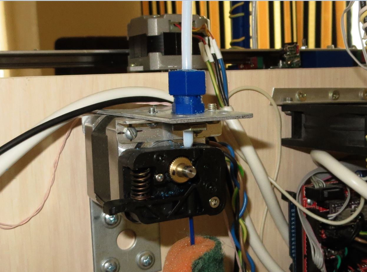

Поставил в экструдер - подаватель прутка. Там трубка постоянно в фитинге болталась. Китайский фитинг быстро разбалтывался и трубка ходила туда-сюда на 1-1,5 мм. Подтягивал хомутами и прочими "подручными" средствами. Вот попробовал пластиковый фитинг - держит очень хорошо. Но если попробовать зажать гайку фитинга без вставленной тефлоновой трубки - ломает цанговый зажим. Печатал соплом 0,4 - слои 0,3 , 0,1 , 0,2 , 0,15. Больше всего качество понравилось при слое 0,15. И лучше качество - когда детали печатаются по одной, а не группой.
Непрочитанное сообщение Shaman » 04 сен 2017, 16:07
Интересно, если из SBS напечатать, оно наверное будет менее хрупким.
Сам по себе SBS не очень для повседневных нужд, но вот такие вещи может будут из него лучше?
Непрочитанное сообщение Lenivo » 04 сен 2017, 17:10
Вроде и с АБС нормально. Сутки пропечатало. Держит.
Если отверстие откалибровать сверлом точно под тефлоновую трубку (4,1 мм или 4 мм - и расшарить ), то гибкости АБС вполне хватает, чтобы зажать трубки. Ну и затягивать по основной резьбе тоже надо без сильных усилий. Температуру чуть опустил - иначе резьба не пропечатывалась. До переделок пробовал винтовые резьбы печатать- не получалось. А вот теперь получилось и я доволен.
Непрочитанное сообщение Alex Post » 04 сен 2017, 20:02
А мне кажется, ПЛА тут наиболее подходит. У СБС резьба чуть хуже чем никакая. Мягкая слишком, моментом срывается. А вот ПЛА и жесткий, и прочный, и пружинит хорошо. Только если резьбу печатать - нужно ОЧЕНЬ сильно дуть :)

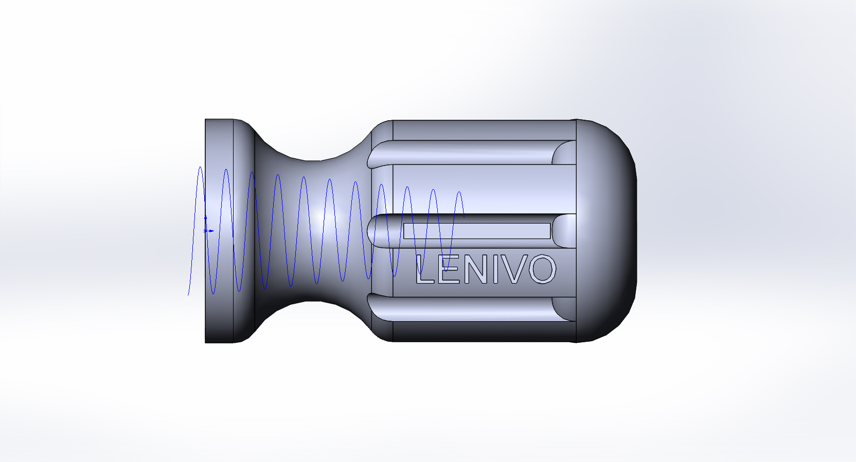

Непрочитанное сообщение Lenivo » 07 сен 2017, 09:50

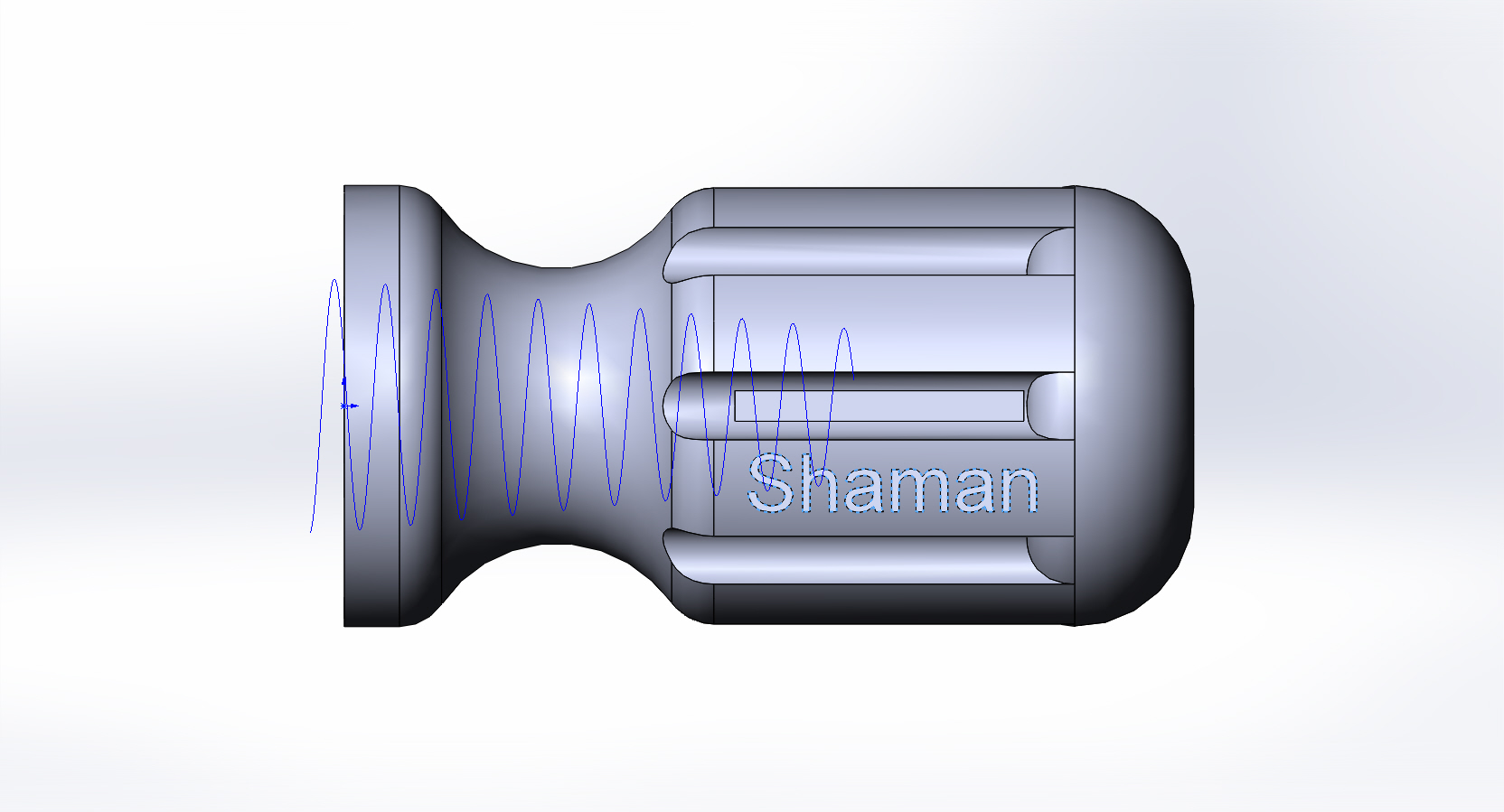

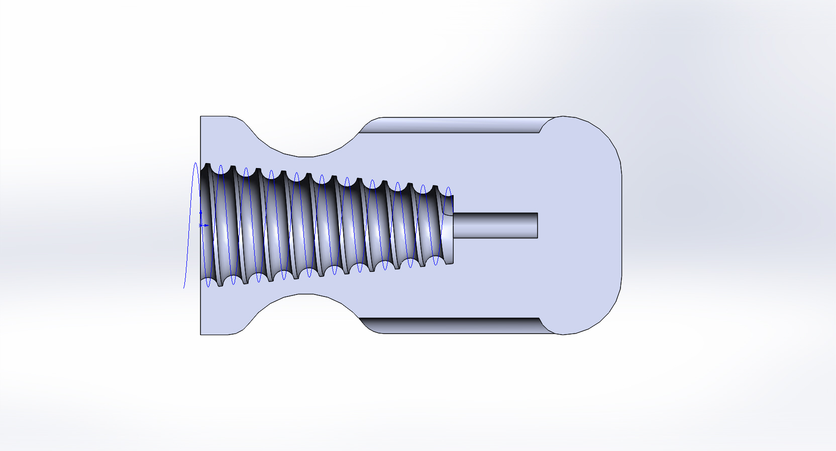

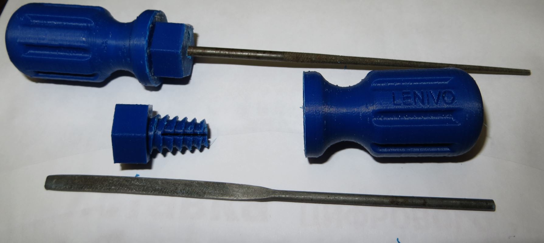

Ручка для надфиля, модель для 3D-принтера.
Давно хотел купить цанговые ручки для надфилей. У отца были алюминиевые со стальными цангами, но кому-то он их подарил. Не мог долго найти что-такое подобное. На известном сайте нужных моделей не нашёл. Там есть - только винтами сбоку надо хвостовик надфиля зажимать.
Поэтому сделал модельки сам.
Гайку печатать Соплом 0,4 мм, слоем 0,2 заполнением 80% . Иначе резьба отваливается - как раз, если делать меньшее заполнение, получается пустое место между конусом и резьбой. Ручку Печатал 0,4 мм, слоем 0,2 заполнением 40% . Отверстие пройти сверлом в не зажатом положении у гайки, иначе цанга может не дожимать. Делал несколько вариантов длины конуса, но потом остановился на варианте длины, когда гайка вплотную привинчивается к корпусу. Резьба получилась левая, почему-то.
handle_nadfill_2.rar
(995.36 КБ) 175 скачиваний
Непрочитанное сообщение Lenivo » 07 сен 2017, 14:30
04 сен 2017, 20:02
Напечатал я этот фитинг ПЛА. НЕ ПОНРАВИЛОСЬ - размер посадочной резьбы , которая закручивается в радиатор, напечаталась меньше по диаметру - и фитинг не вкручивается в радиатор, а свободно заходит. Т.е при печати через Куру надо размеры масштабом увеличивать - нужно масштаб подбирать. Тефлоновую трубку (при том , что рассверливал отверстие тем же сверлом, что и у фитингов из АБС пластика) надо зажимать с гораздо большим усилием - скользит тефлон. А при большем усилии одна губка цанги обломилась на фитинге (со вставленной трубкой) , хорошо хоть в 2 мм от конца, не страшно. Короче, этот фитинг оптимизирован похоже только под АБС пластик. Резьбы конические на фитинге и гайке , и прямая на фитинге - пропечатались хуже чем на АБС пластике. Размер под ключ на ПЛА на 0,5 мм меньше, чем у фитинга из АБС пластика.
Непрочитанное сообщение Shaman » 07 сен 2017, 14:56
07 сен 2017, 14:30
Ну, значит у тебя хреновый обдув, только и всего. ПЛА требует аццкого обдува, желательно пылесососм под сопло :D
Непрочитанное сообщение Shaman » 07 сен 2017, 14:57
07 сен 2017, 09:50
Хорошая штука, только надпись это лишнее. Даже себялюбие не почешешь...
Непрочитанное сообщение Lenivo » 07 сен 2017, 15:41
Shaman писал(а): ↑
07 сен 2017, 14:57
07 сен 2017, 09:50
(2.8 МБ) 177 скачиваний
Чеши сколько влезет, для хорошего человека не жалко.
Только модель в слайсере на торец повернуть не забудь. Не ту плоскость выбрал в СОЛИДВОРКС самом начале за базовую, а как исправить не нашёл по быстрому. А всё переделывать Лениво.
Да пофиг. Ломкий он. обойдётся без пылесоса. Да и мало у меня его осталось.
Непрочитанное сообщение Shaman » 07 сен 2017, 17:51
Надо из сбс напечатать. Есть 2 катушки, а че с ним делать не придумал =)
