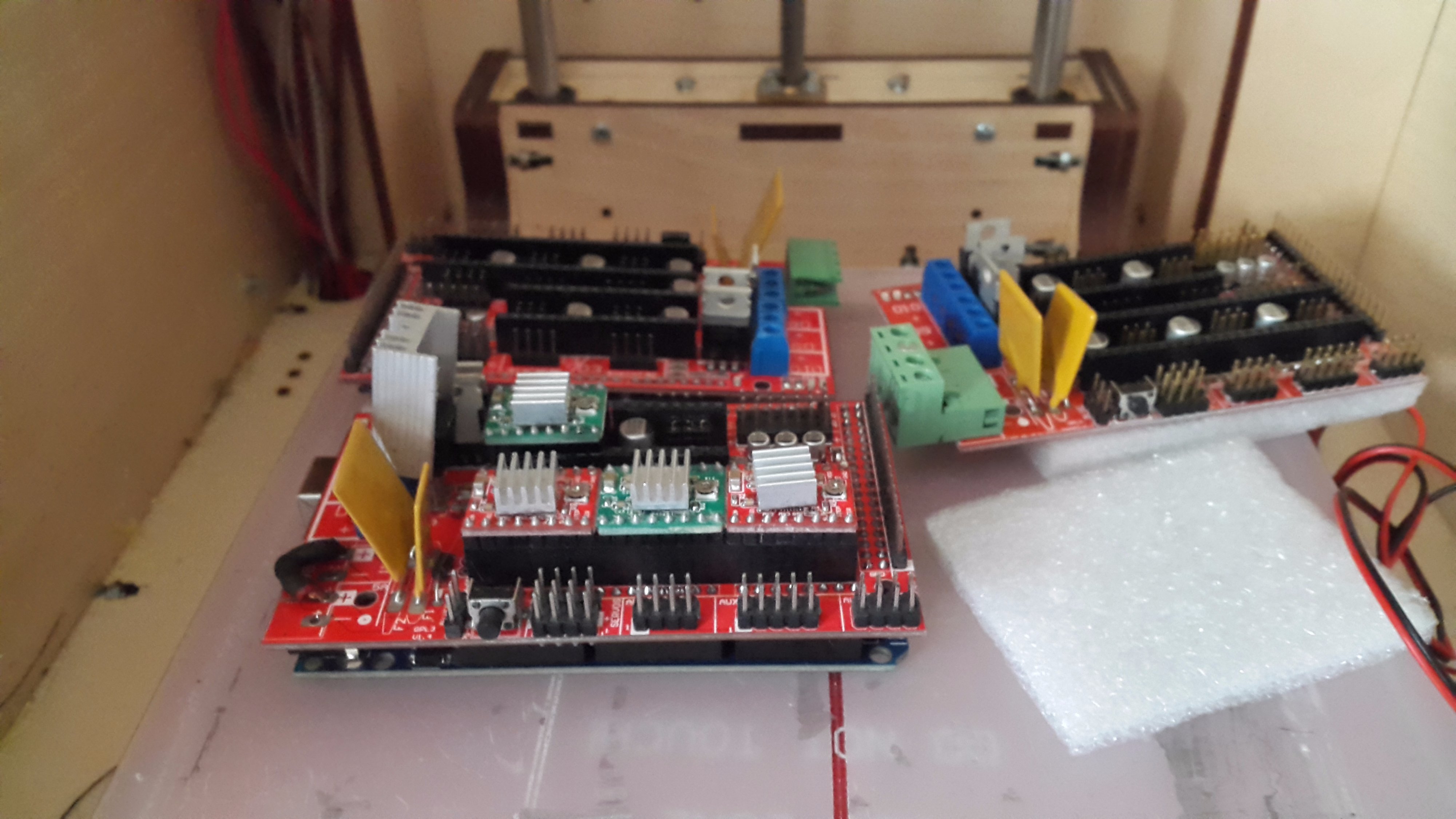

Пока MKS SBase была в ремонте было накуплено всякого барахла())
Из-за работы, жары и немного лени мегу и рампс даже не подключил к принтаку. Будут лежать для запаса или продам.

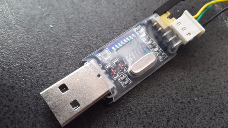

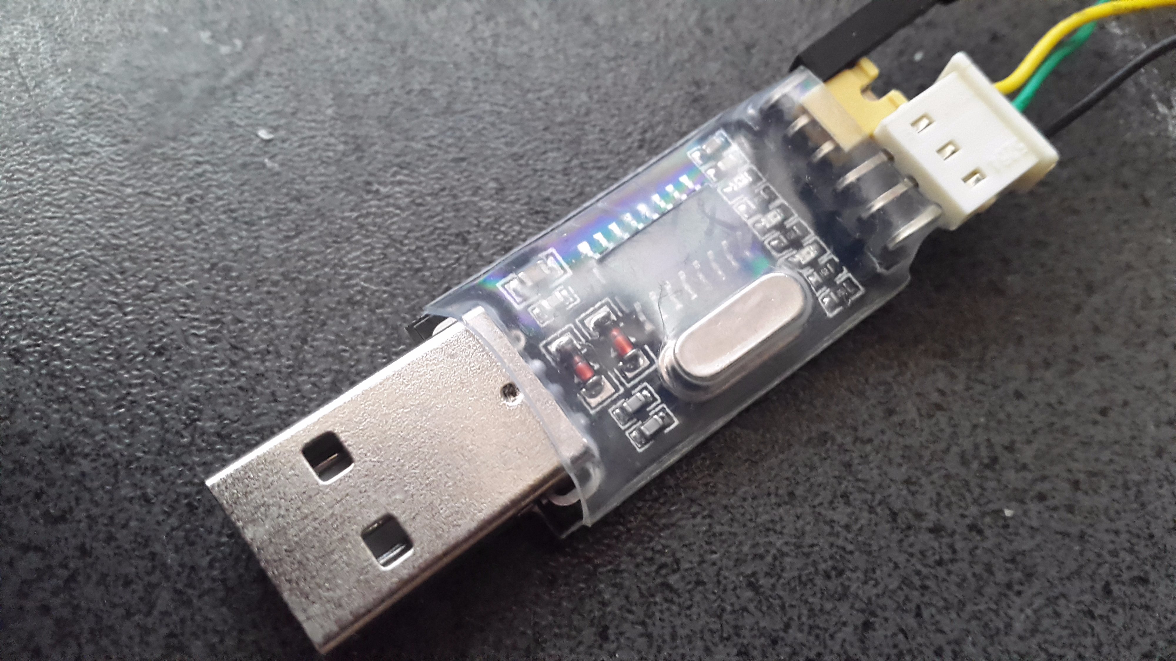

MKS SBase с горем по полам починили, ну как сказать починили) Просто перепаяли чип и все, даже цепь питания не проверили. Привез платку домой и с мыслями, что прошить ее надо, подрубил к USB и как положено загорелся диод D7. Ну думаю отлично. Потом пробую питание подать через БП и плата молчит. Думаю пипец ремонтники, мата полетело в их адрес много. Ну как бы схема платы есть, думаю сам цепь питания гляну. Тестер и погнал звонить. Оказалось предохранитель был спален, даже не знаю кем. Мной или ими ... это уже не узнать. Запаял другой и платка заработала. Ну думаю отлично, буду шить в нее загрузчик. Сделал из меги USB UART(RST на землю замкнуть), подрубил к сбасе. Программа FlashMagic ни как не хотела видеть плату через мегу.
пришлось прикупить
собственно залил загрузчик, диоды радостно замигали)) платку воткнул в принтак. Все крутит. греет, катает и т.д. Короче работает.

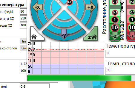

немного про PID в прошивке Smoothieware. Делал как в марлине командой M303 E0 C8 S260, температура плавала сильно
потом набрел на эту статью http://www.instructables.com/id/Configu ... er-Basics/, там написано, что в Smoothieware PID для головы настраивается командой M303 E0 S60. Вот так стало, температура выравнялась))

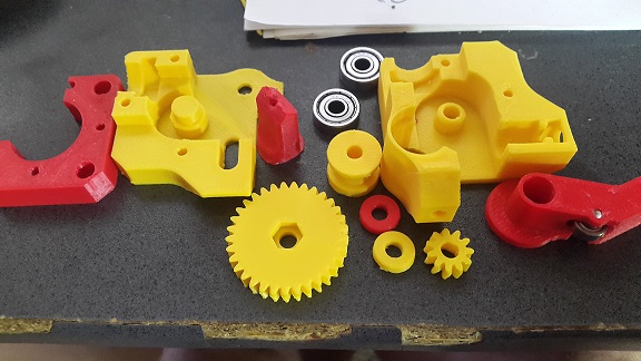

напечатал Drakon Geared Extruder https://www.thingiverse.com/thing:2172854
хочу испробовать)

Доброго времени Олег,а чем не устроил экструдер от Тигры? Мне вроде нравится.
Использую Kubicoid на Arduino DUE .
Re: Kubicoid, kasper
Непрочитанное сообщение Alex Post » 20 авг 2017, 10:09
Я думаю тем, что захотелось попробовать geared :) Меня тоже периодически подмывает попообовать, что изменится, если редуктор применить...

А я уже долгое время смотрю на редуктор ТИТАН в сборе с двигателем на своем столе и катаю на нем пруток, и не могу решить ставить на принтер или нет. Хотя можно только переставить и разъём перецепить тефлоновую трубку. Но самое трудоемкое -это прошивку изменить на количество шагов протяжки прутка - а это надо принтер до компа тащить, всё подцеплять................
Вот сижу и думаю ........ надо ли на ЭТОМ принтере это делать?
Или уже на следующем продолжить эксперименты.
Кстати опять стало объемные модели из АБС рвать - но после распечатки при остывании. А чего изменил понять не могу. До этого не рвало.
Непрочитанное сообщение 3D-SPrinter » 15 сен 2017, 19:31
Вообще-то, все эти редукторные экструдеры - разновидность костылей для плохого, или неправильно собранного хотенда. С правильно собранным боуденом до сопла прямой передачи с шестернёй МК8 хватает с запасом. И мотор экструдера чуть-тёплый на скорости под сотку.
согласен. Но хочется всего перепробовать))
