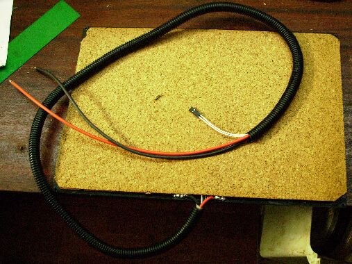

А картон точно не загорится? Стол то греется до 110 по настройкам.
Вентилятор в подвале есть отдельный на обдув RAMPS-драйверов, управляемый через прошивку. Еще один вентилятор стоит в отверстии штатном и жует сбоку "в сторону рампса" на радиатор транзистора стола.
sansanich
Сообщения: 135
Зарегистрирован: 14 янв 2016, 10:33
Непрочитанное сообщение sansanich » 19 сен 2017, 20:14
Не, не сгорит, нормально там картону будет. Года два у самого картон был, потом пробку по дешевке взял и поклеил.
Непрочитанное сообщение Alex Post » 19 сен 2017, 20:16
Точно не загорится ;) температура возгорания картона больше двухсот градусов. Столу этого ну никак не достичь ;)

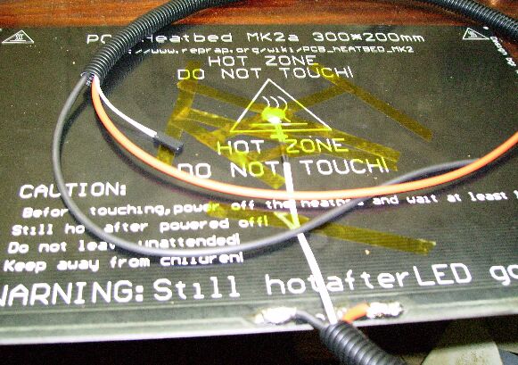

3D-SPrinter post писал(а): Если задуматься, то он всем плох. Стол кладётся проводниками вверх прямо под стекло, его задача - нагревать стекло. Текстолит гораздо хуже проводит тепло, чем алюминий, значит меньше тепла уходит вниз под стол. Алюминиевый стол очень хреново паяется (теплопроводность большая), надо греть быстро и сильно мощным паяльником. При этом провода будут сверху внахлёст (металлизированных отверстий под провода нет). Алюминиевый стол всегда кривой (остаточные напряжения от резки гильотиной / штамповки) и в отличии от текстолитового руками не правится (слишком жёсткий). При нагреве его тоже немного выгибает. Многие пытаются печатать прямо на алюминии без стекла, но это крайне неудобно, потому что стол, опять же, получается кривее стекла и мыть его от лака приходится прямо в принтере, не снимая. В общем это то ещё приключение..., непонятно ради чего.
Я то так понял что его надо класть проводниками вниз и обязательно утеплять... Или я не прав?
(Печатать собираюсь на стекло)

Подложил под стол 3 слоя картона. Нагреваться стал много шустрее, посмотрю догонит ли до 110?

Догоняет и держит 110, останется после работы вечером выровнять стол.

Я именно так и сделал. Развернул проводниками вниз, утеплил, сверху стекло. И провода не путаются, и прогрев более равномерный. Один минус - белый столик в черном принтере режет глаз ;) Но это более эстетическая составляющая :roll:
