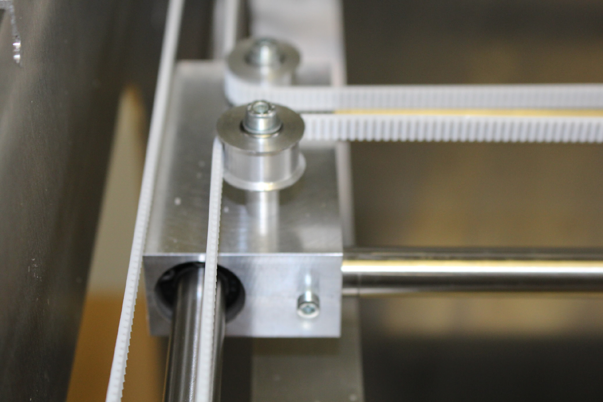

В общем послушал вас, да и у самого были сомнения по поводу тонкости валов и решил заказывать валы на 12 мм. Не на много то и дороже.
Ещё вырисовывается одна головоломка - крепление оси х на у :) --- крепление оси головки на подшипник. Просто сколько смотрю у большинства эти детали уже распечатаны на принтере.

А лучше заказать рельсы. Тоже не намного дороже, а совершенно другой коленкор. ;)

Так в КИТе надо всё брать, и результат будет сразу запредельный - на уровне лучших моделей принтеров. ;) Без всяких предварительных хождений по граблям и траты кучи сил и денег впустую.

Ну крепления самого вала я нашел, а вот крепление валов на скользящий подшипник не могу найти

вот такую фиговину не могу найти на али-шке . скорее всего самому придется что то мастырить
Непрочитанное сообщение 3D-SPrinter » 27 сен 2017, 04:48
Нет такого на алишке. Но вы представьте себе, сколько эта байда весит вместе с 12-ми валами! :lol: Один только 12-й вал без подшипников и крепежа весит в два с лишним раза больше рельса MGN9H такой же длины с кареткой. Потому валы в данном применении - совершенно неграмотный и нерациональный подход.
Рельсы и дюралевый уголок решают все проблемы https://images.vfl.ru/ii/1503533879/218 ... 351442.jpg .
Зачем городить заведомо неудачный принтер-франкенштейн, когда всё давно придумано и максимально оптимизировано?

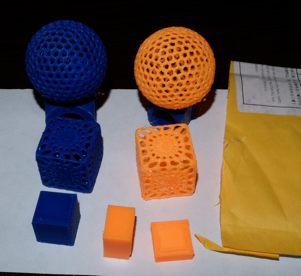

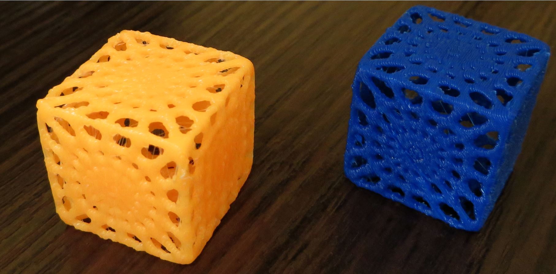

Получил вчера гору посылок.
Купил пластик от Грега - заплатил в ночь с субботы на воскресенье, а во вторник уже получил посылку!
Купил пластик на двух бабинах и остальной цветной в мотках.

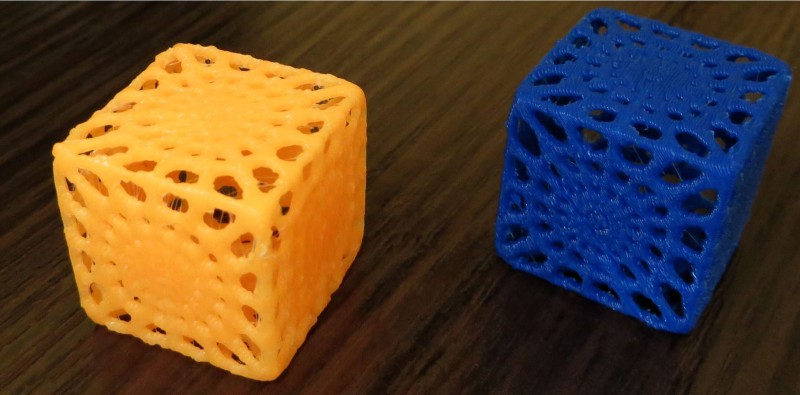

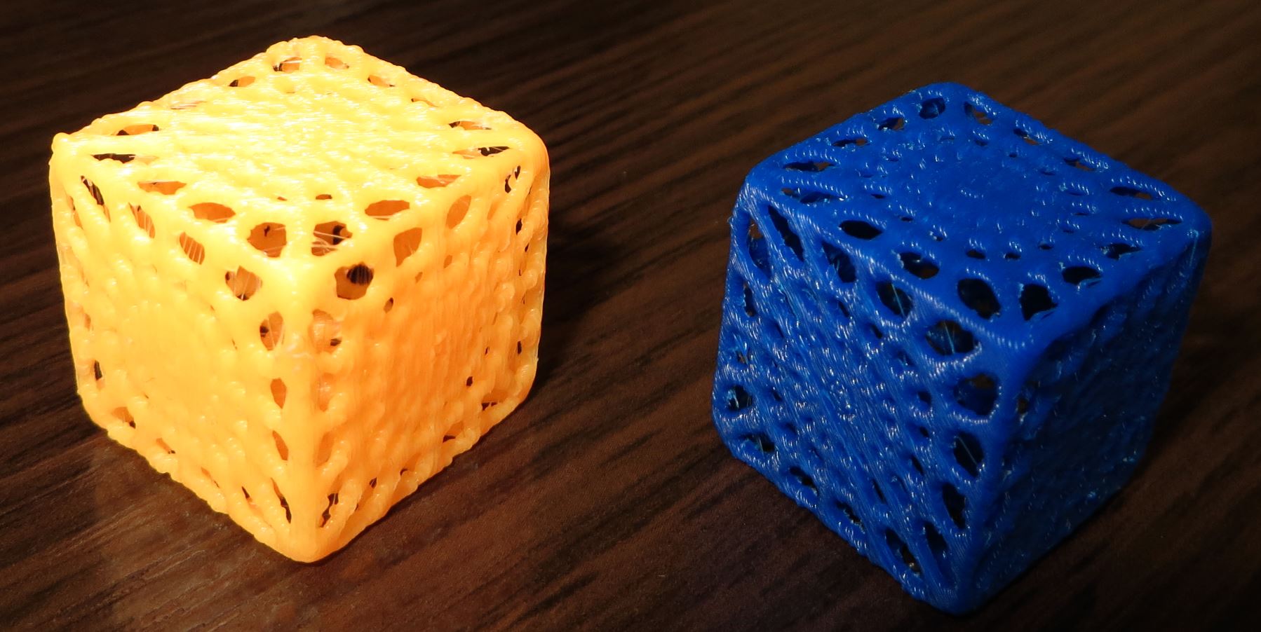

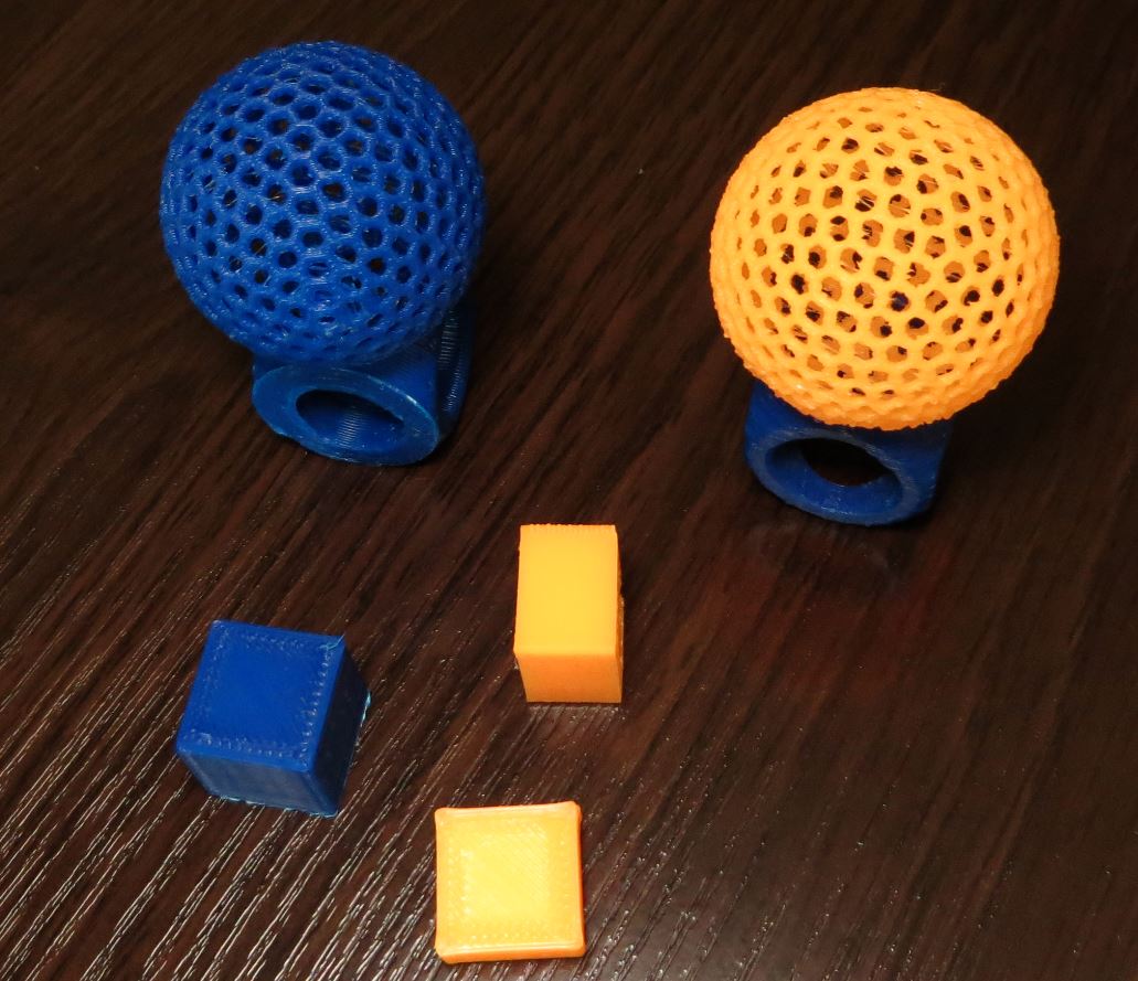

Оранжевый АБС сразу поставил на печать.
Если прежний синий НОЙНЕЙМ АБС печатал на температурах 253 (60 мм/сек) и 260 г(100 мм/сек). То пластиком от Грега напечатал 245 градусов на 100 мм/сек - сопло 0,4 мм, слой 0,2 мм. Правда На пластик от Грега пришлось поток на 5% увеличить.
И что-то оранжевый плохо фотографируется - сливается и бликует. И цвет желты на фото, а реально оранжевый (баланс белого надо перевыставлять выставлять было).

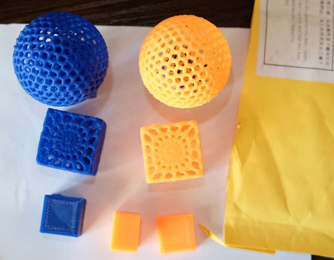

Вот на другом фотоаппарате с десяток снимков сделал на фоне желтого почтового пакета, прежде чем цвет поймал.
Но режимы печати ещё отлаживать и отлаживать.

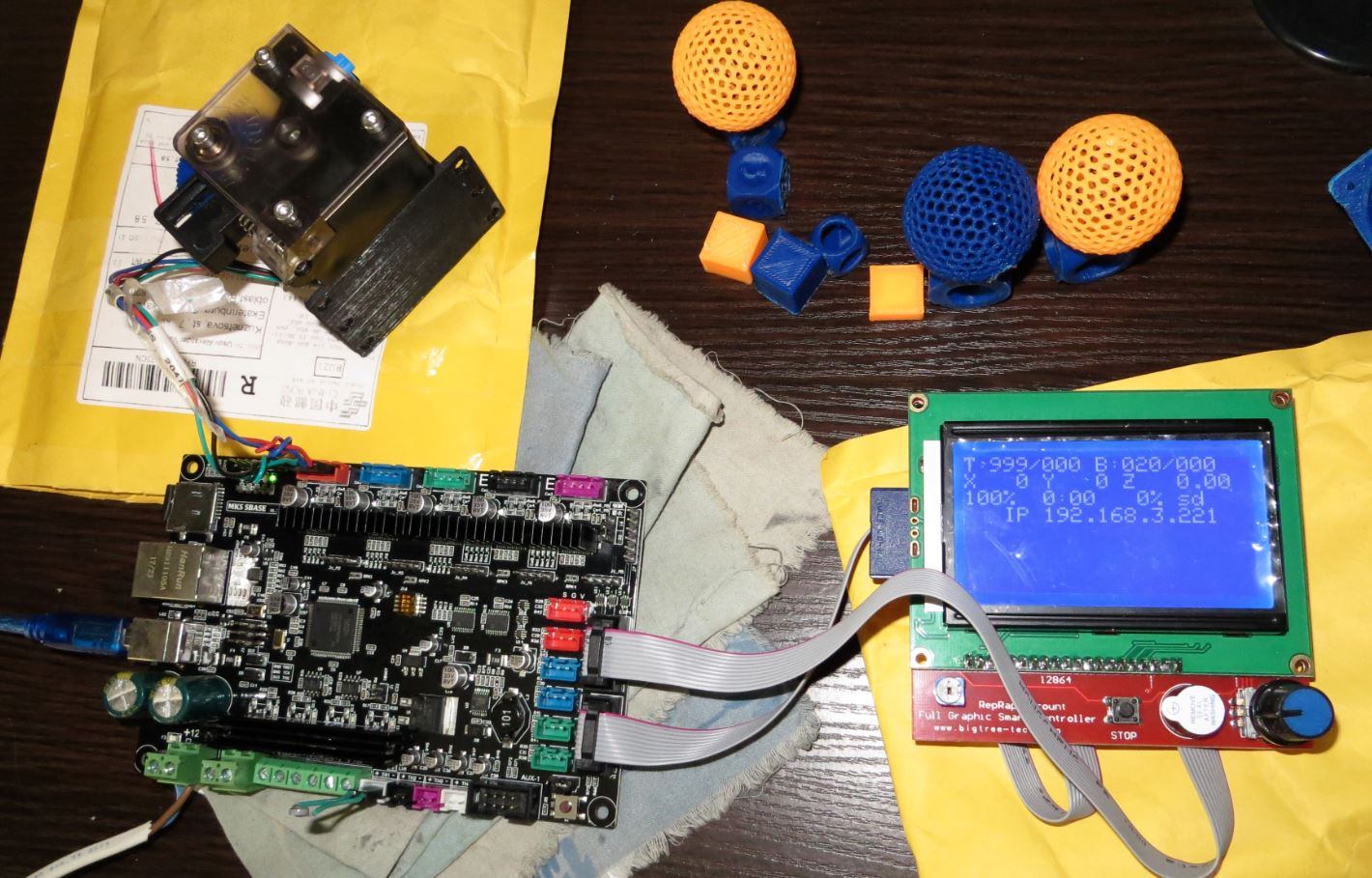

Также вчера пришла плата управления MKS Sbase 1.3. Теперь у меня в запасе три платы , также есть ещё RAMPS 1.4 и RAMPS 1.5.
Полдня помучился - почитал, и запустил с экраном ЛСД12864. Экран сразу не завелся - надо СД-карту с двумя файлами вставлять и колодки шлейфов на 180 градусов переворачивать, для чего надо срезать ключи на колодках. Движки покрутились, температура померялась, Файлы с G-кодом на внешней (второй карте -та которая на экране) прочитались.

На первый взгляд прошивка Smoothieware мне после Марлина не понравилась. Файлы с G-кодом на внешней (второй карте -та которая на экране) прочитались - но почему -то только 4 последних файла. А у меня там были мини программы парковки и старта принтера -не отобразились. Пока не нашёл где переключается на Русский язык. Но в принципе уже всё запустилось и заработало (Рампс я две недели до такого состояния, по первому разу, мурыжил). Нашёл ссылку , где подробно написано как перешивать (прешивать пустую микросхему, а не конфиг файл)

по этой ссылке прошивка загрузчика в голый перепаянный чип, так как горят эти камни)) сам с столкнулся с этим))
MKS Sbase 1.3 32 бит и работает с Smoothieware,
И настраивать Ардуину для работы с этой платой
не получится

У меня MKS Sbase 1.3, а тут MKS BASE - вроде бы одна буква -различие в названии, но могут быть разные процессоры
как бы первая 32 бит, а вторая 8 бит
Кто с этим вопросом сталкивался - подскажите стоит ли заморачиваться с прошивкой на Марлин или нет?
не заморачивайтесь)))

Это и есть самостоятельно мастыренная фиговина. Берешь кусок дюраля и сверлишь в нужных местах ;) Если согласен на пластик - рисуешь модель и заказываешь печать на стороне. Сейчас печатников много развелось, найти в пределах если не шаговой, то хотя б автомобильной (или почтовой ;) ) доступности не проблема.

Я бы сказал, кроме легкой сопливости от ретракта, других проблем не заметно. Размер фоток, правда, не позволяет внимательно рассмотреть, но на первый взгляд - очень хорошо.

Я уже где то говорил, но уже забыл где и потому напишу еще раз. РЕЛЬСЫ ДЕШЕВЛЕ! Поясню - вы покупаете валы, покупаете подшипники. Мучаетесь с тем, что подшипники люфтят или клинят, опять же с тем, что нужно какие то небесной формы детали, которые достать негде, мучаетесь с жесткостью конструкции и в конце концов, потеряв кучу времени, нервов и денег покупаете рельсы! А покупаете потому, что они легко закрепляются на принтере, они сразу идут с каретками (которые подшипники на валах), они легко центрируются даже на коленке, на них легко сооружается балка, для которой достаточно всего то даже не уголка - полосы люмишки из хозмага, да еще потом и выглядят понтово!
ЗЫ: Если буду что либо ваять еще, взгляну в сторону валов только если цена рельс будет минимум раз в 5 больше. Потому что времени всегда не хватает, да и если уж делать, то делать хорошо, а плохо оно само получится и без моей помощи...

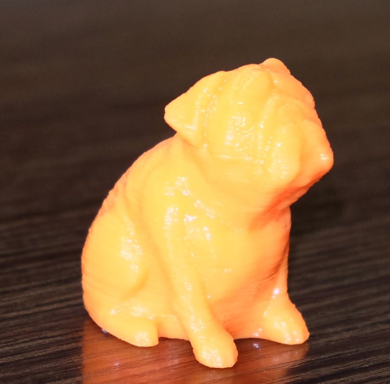

Baddu 27 09 2017.JPG (55.33 КБ) 4475 просмотров
И Что называется -работает не лезь!!!!

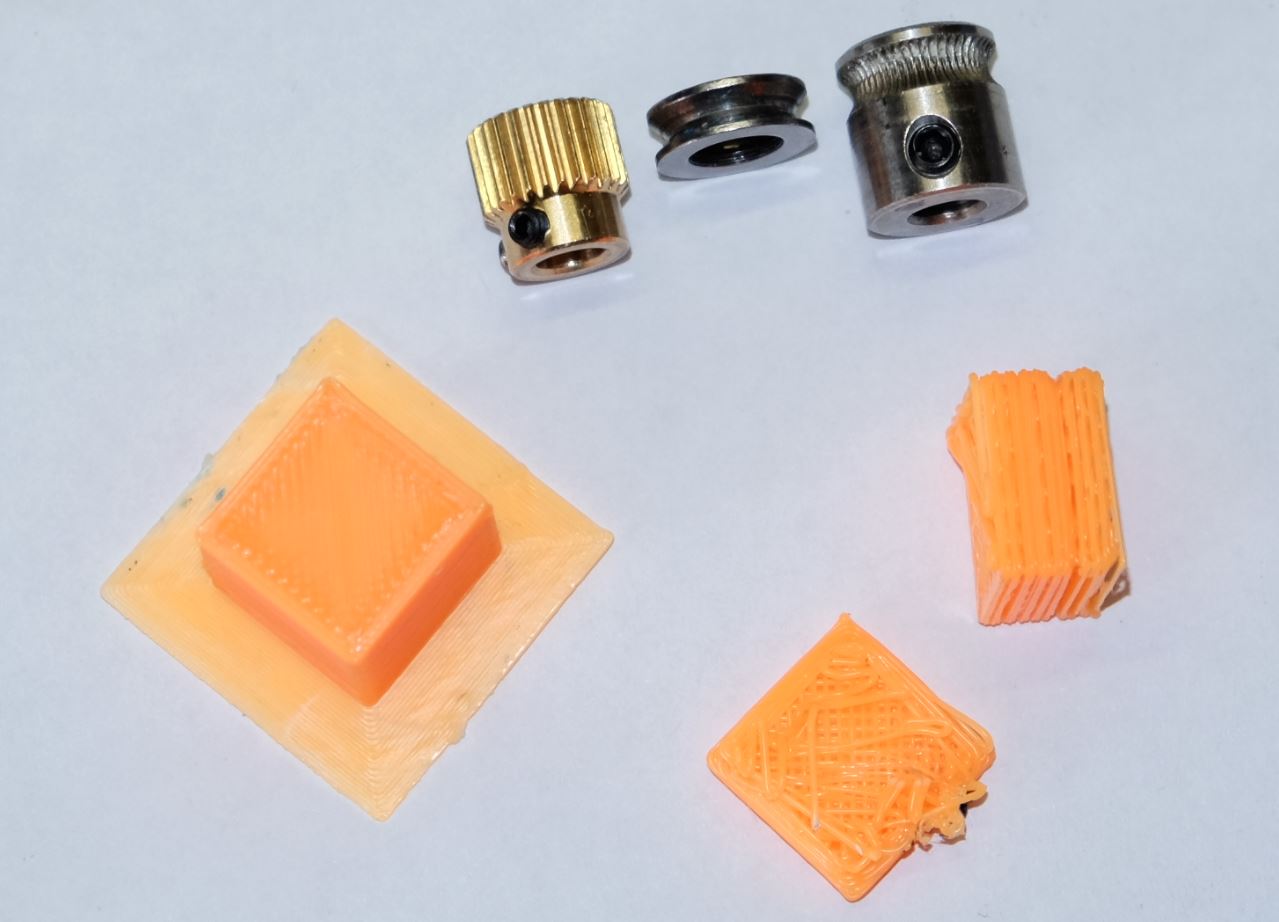

Пришла мне вчера шестерня для экструдера - три раза заказывал - всё они терялись. А тут пришла. Ну надо же попробовать ........... попробовал, блин, сломал при разборке прижимной ролик - там просто, при разборке, вывалилась внутренняя втулка с шариками. Поставил плоский подшипник.
Короче, у меня стоит латунная шестерня, почти как на фото, только зубчик меньше и чаше. А поставил стальную. Стальная либо шлифует пластик, либо проскальзывает. Ниже примеры печати с латунной шестерней и со стальной. Похоже стальная шестерня - какая-то не такая, может брак. У меня есть экструдер Титан - там стальная шестерня просто намертво цепляет пруток и очень большое усилие на пруток идет - если его зажать его ломает, либо фрезерует. А тут пришлось температуру поднимать - не мог экструдер пруток через сопло протолкнуть.
Все вернул назад, но прижимной подшипник без бороздки, хотя качество его гораздо выше- из жесткого диска вытащен. Но всё равно немного не та геометрия подачи прутка - всё встало немного по другому из-за отсутствия бороздки на подшипнике..
Короче, работает - не лезь............
