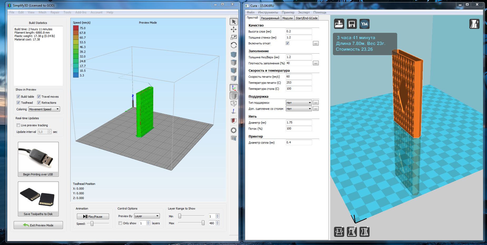

Случайно получилось - сравнил время печати на SIMPLIFY3D и CURA на большой модели.
https://www.thingiverse.com/thing:1348371
Параметры печати полностью одинаковы - сопло 0,4 мм, слой 0,2мм, заполнение 40%, юбка 5 линий, стенка в три линии, температура печати 253 градуса.
Время печати 2 часа 11 минут и 3 часа 41 минута !!!!
Количество пластика и его вес тоже различаются.
Правда с SIMPLIFY3D почти полдня бился пока отстроил нормально (до этого программой не пользовался и работать с ней не умел). У меня сперва время печати было больше, чем на CURA - диаграмма скоростей показывала , что на стандартных настройках у меня печать - 10 мм/сек. и пока вывел хотя бы до 40 мм/сек в среднем по модели много времени потратил. А сегодня быстро открыл модель , чтобы прикинуть время печати в Куре, а потом просто решил посмотреть пару моментов в SIMPLIFY3D и ...... сильно удивился разнице во времени печати на одинаковых настройках.

А в чём фокус? Оно как-то по-другому печатается, или просто калькулятор времени печати в Симплифае врёт?

Да, по хорошему бы проверить на практике. Или хотя бы "третейскому судье" скормить. Например, pronterface-у и посмотреть что он скажет.

И он будет третьим совравшим в данной компании.

Я не в том смысле, чтоб выяснить абсолютное время, а чтобы сравнить относительно друг друга. Всегда так делаю, когда слишком большая разница получается.

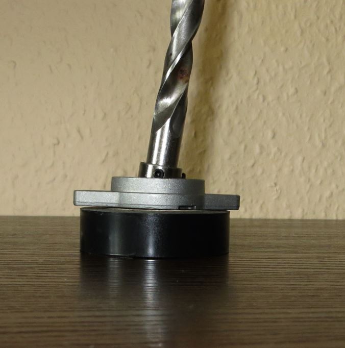

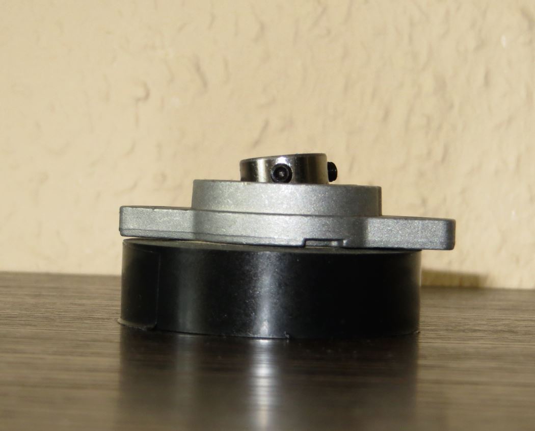

Получил детальки из Китая - вот такой брак!!! Самое главное его ведь не выпрессуешь - явно прессом давили.
Не мог подгрузить фото к отзыву на Али экспресс. Фото ужато до 100 кб , формат jpeg.

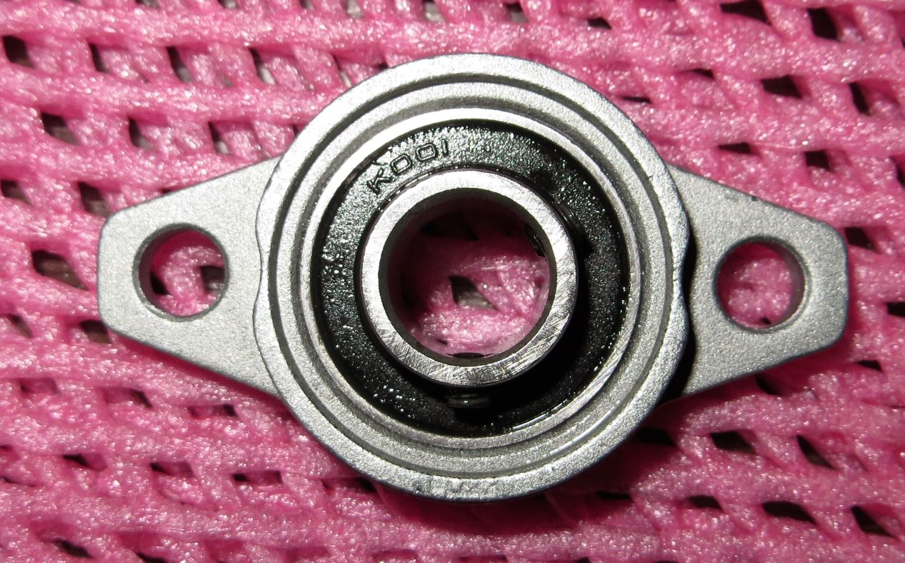

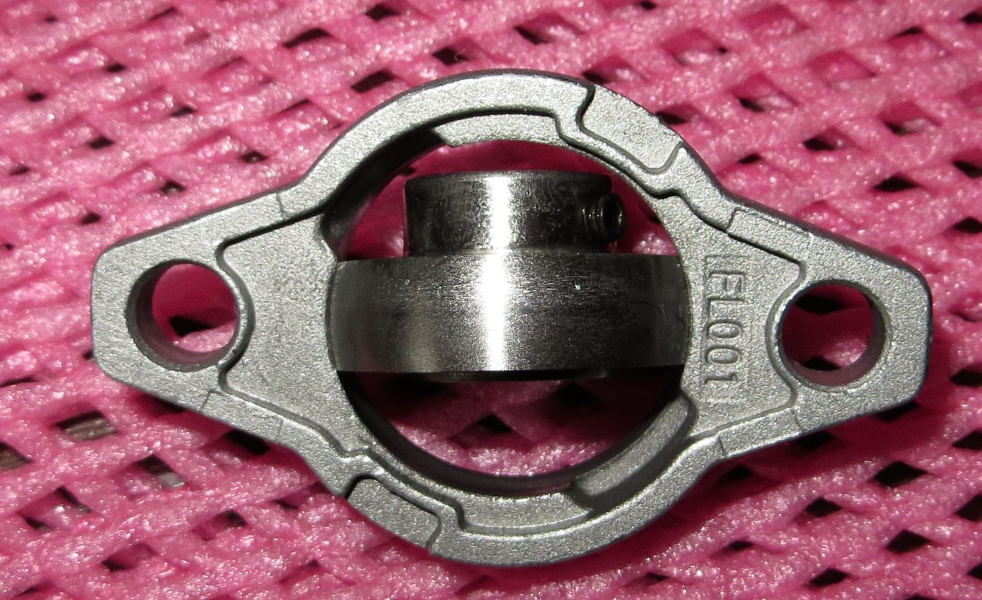

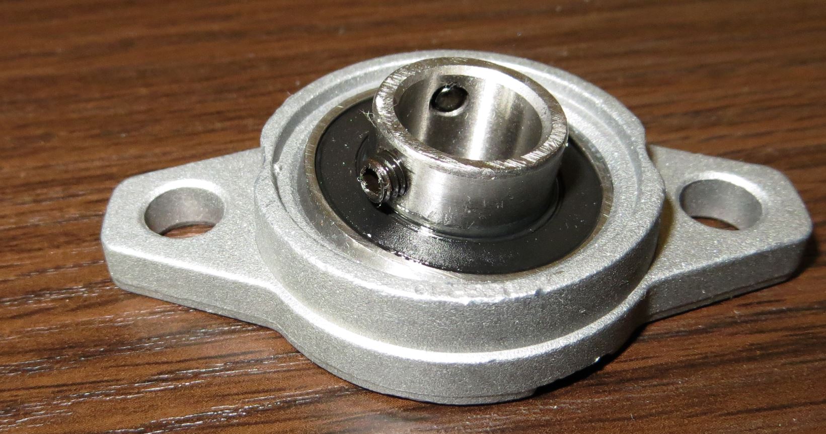

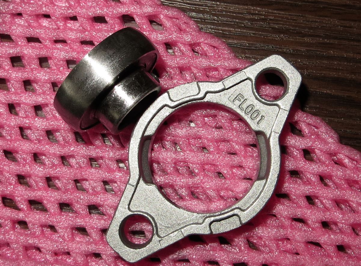

Да эта деталька была заказано до того, как по вашему совету, заказал обточку ШВП.
Кстати деталька оказалась не бракованной, а со сферическим подшипником подстраивающем свое положение с требуемым. Подшипник оказался съемным. Правда это всё туго , даже с автомобильным маслом.

Я у же успел китайцу негативный отзыв написать. А потом начал внимательно читать "кривой" перевод описания товара - и оказалось подозрительным "Собственной Личности Выравнивая Подушка Блок Подшипника " - ну и прочитал название по английски и стало более менее понятно о чем речь.

Я в репитер -хост загрузил модель на обсчёт - тот вообще 39 минут показал, но его давно не подстраивал под параметры печати, а копаться ещё и в его настройках неохота..
Напечатал на Симпли - печать заняла 2 часа 30 минут - с прогревом. Модель красивая , но надо ещё править - много незамкнутых контуров - боковые стенки не замкнуты с верхней и нижней стенкой - видимый шов в углу печатается.

Не, ты идею не понял. Не модель грузить, а г-код подготовленный разными слайсерами. Пронтерфейс пережевывает любой г-код и выдает СВОЕ время. Вот эти два времени и сравнить, чтоб выяснить, чей г-код быстрее.
