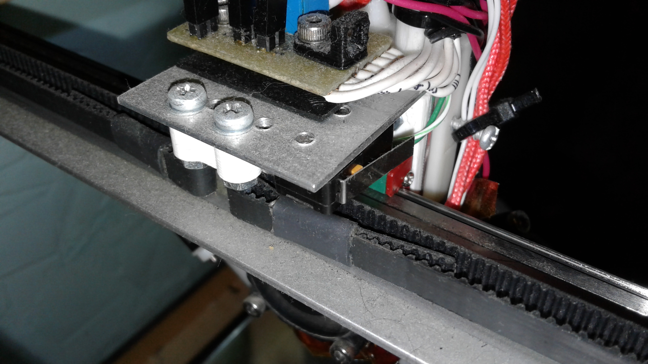

Непрочитанное сообщение Shaman » 21 окт 2017, 21:15
А мне термоусадкой понравилось. И выглядит не колхозно, и держит крепко.

Непрочитанное сообщение Shaman » 21 окт 2017, 21:30
Нет, все океюшки.
Непрочитанное сообщение Shaman » 21 окт 2017, 21:35
Вот так.
Надо бы обрезать ремень, но лень :D
Работает же.

Непрочитанное сообщение 3D-SPrinter » 21 окт 2017, 22:00
Тоже пробовал с термоусадкой - очень технологично. Но мне показалось, что это уже перебор в плане сомнительной надёжности. Со стяжками как-то спокойнее (особенно, если принтер собирается на заказ и отправляется за тысячи км.).

Непрочитанное сообщение ZAV 3D printer » 21 окт 2017, 22:13
Shaman писал(а):
21 окт 2017, 21:15
А натяжителей под это крепление нету?
