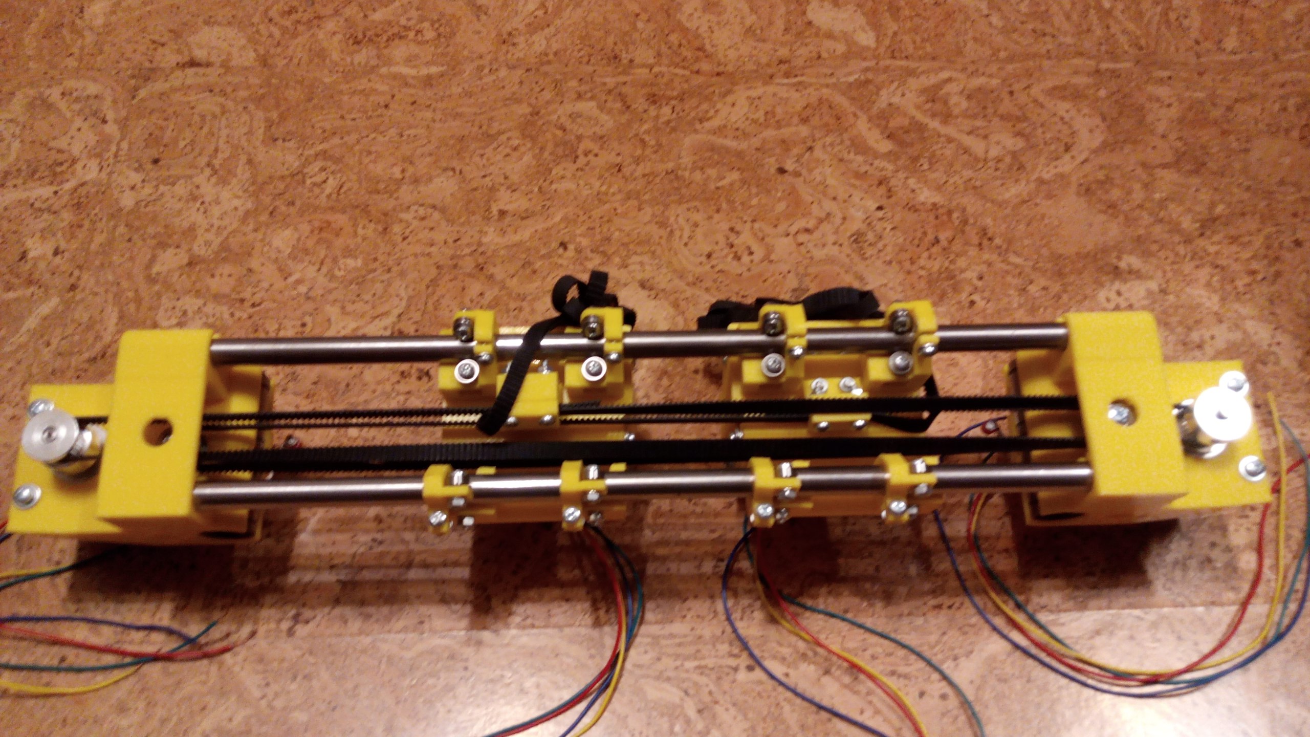

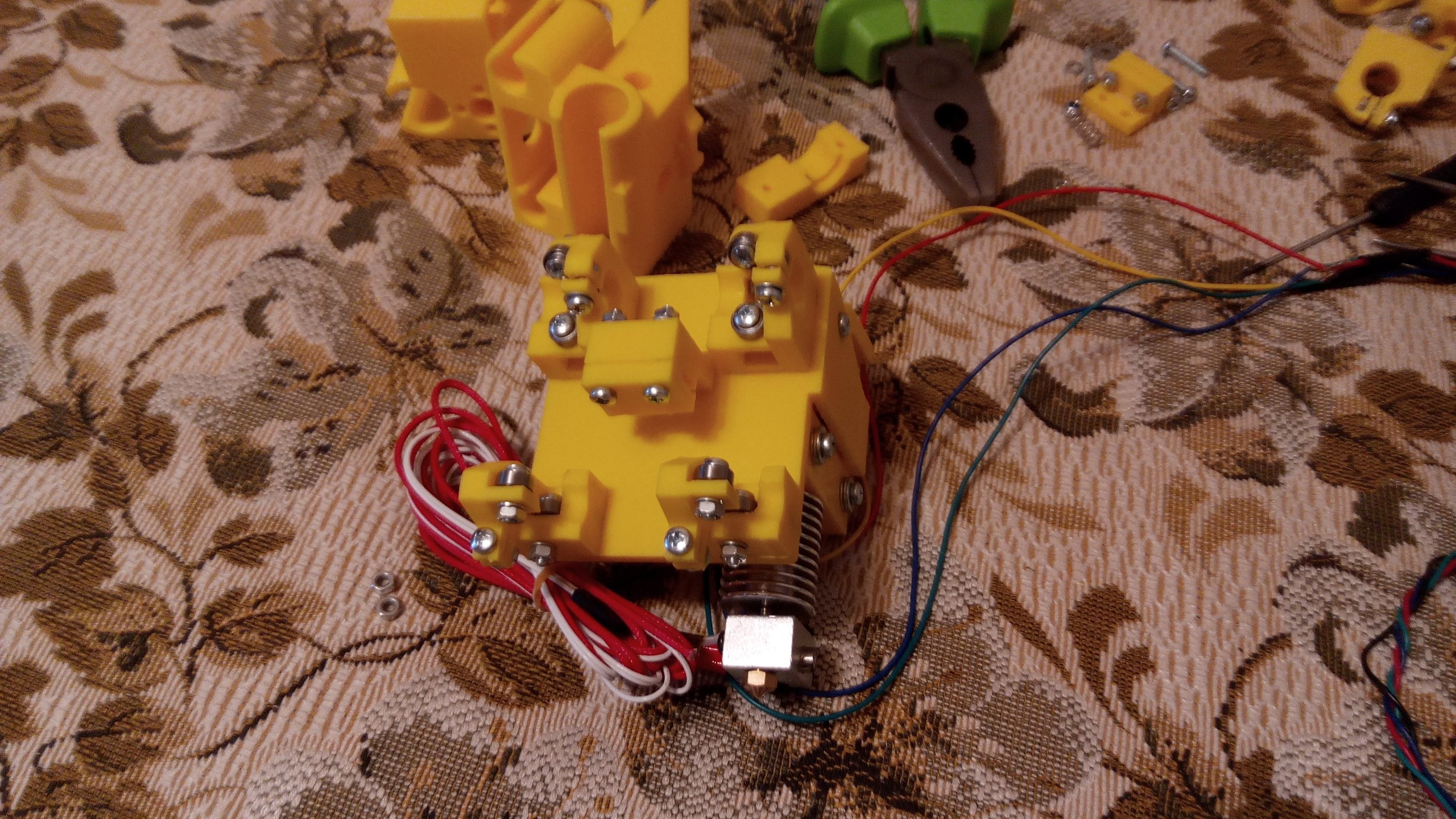

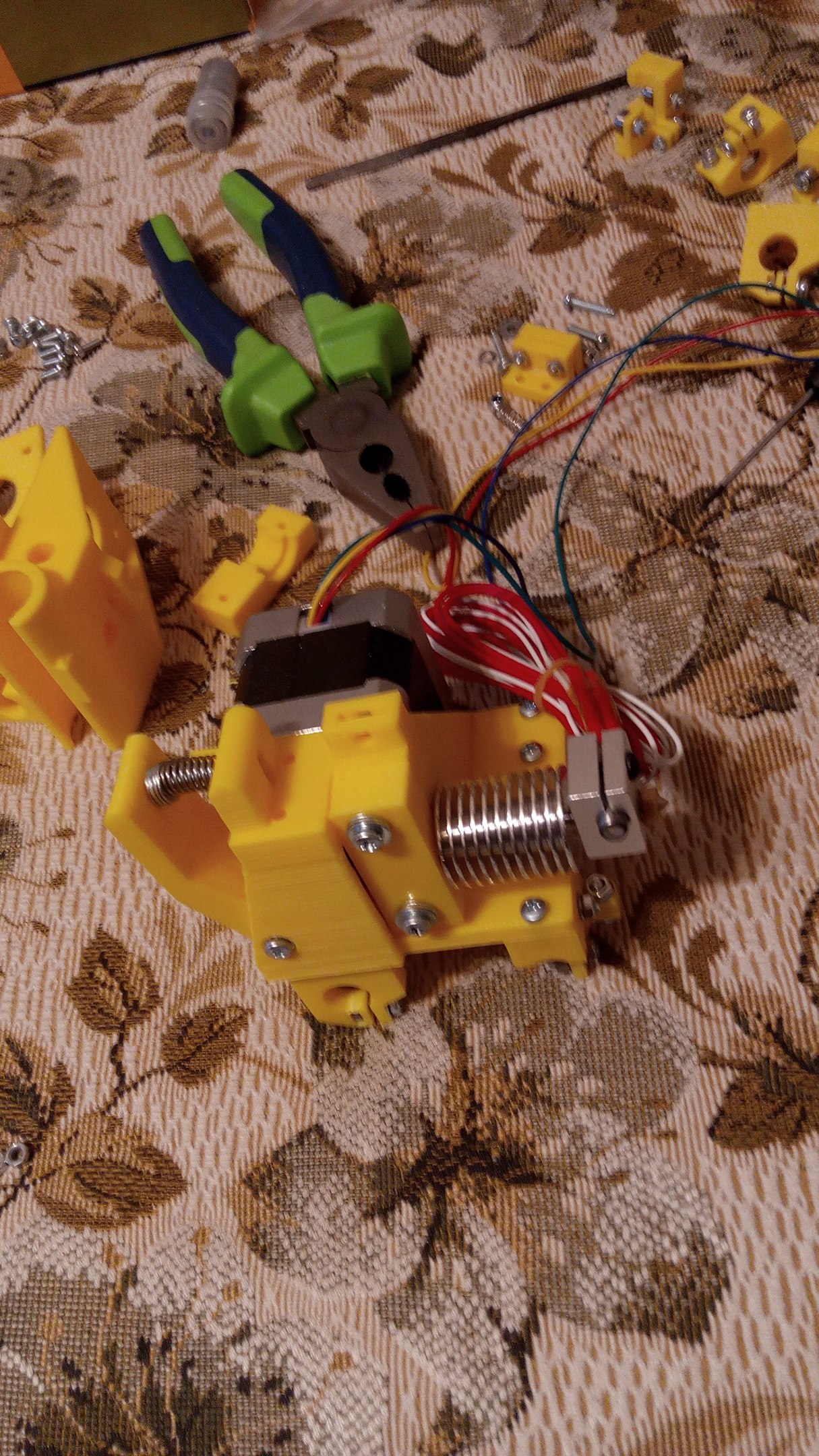

В итоге решил поставить две независимые X-каретки. Детали уже нарисовал и распечатал, собрал:
Осталось только подключить и разобраться с прошивкой. В Marlin'е есть поддержка Dual X carriage, но нужна электроника с 6ю драйверами моторов, а я хочу всё это дело подключить к обычному Ramps1.4+Mega. Вроде свободные пины для подключения ещё одного движка имеются. Была куплена платка для подключения дополнительного дравера.

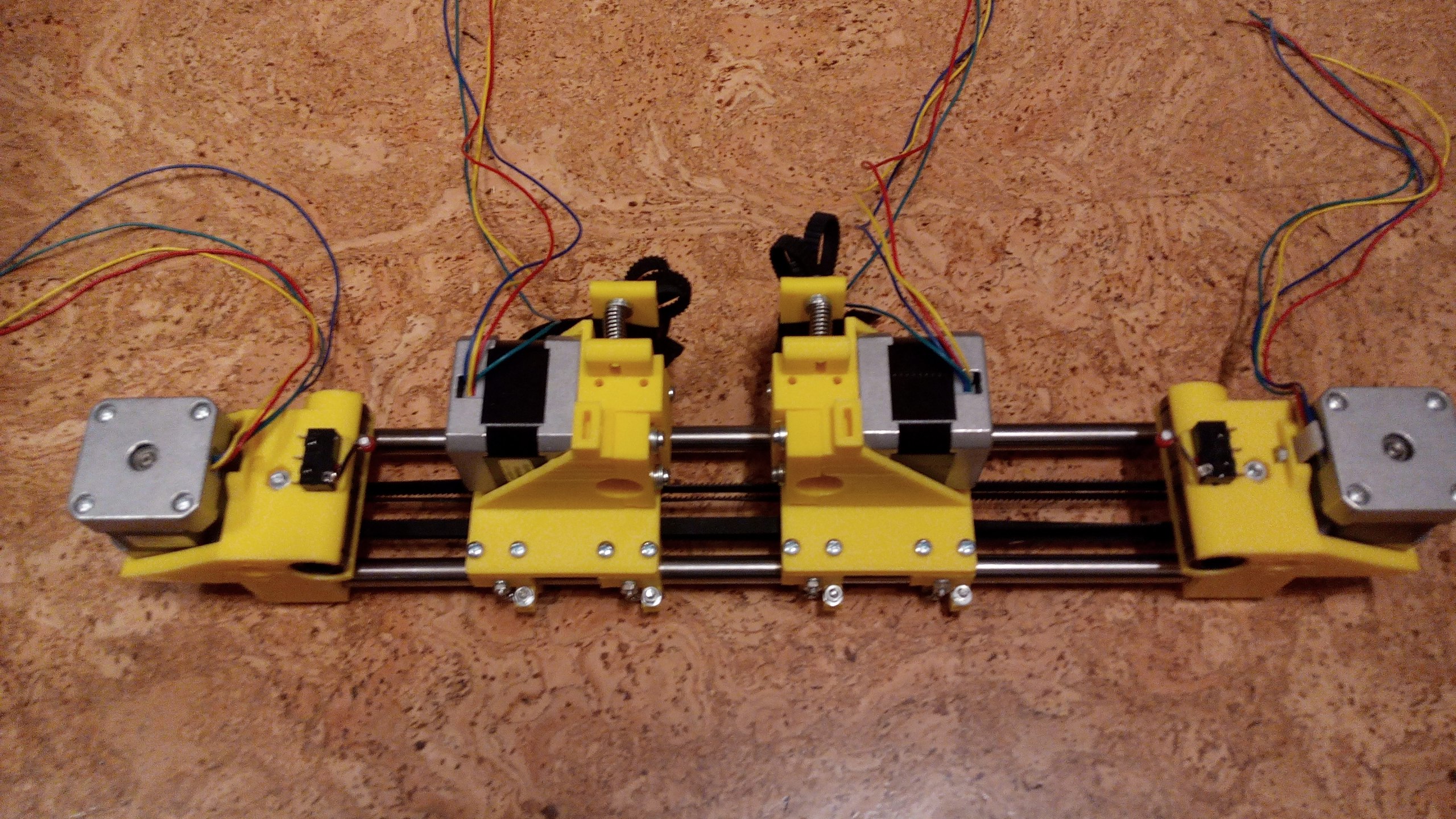

Собрал по быстрому на коленке "тестовый стенд":
Поковырялся в прошивке, залил и всё поехало :) . Устанавливать ось на принтер буду наверно на следующих выходных, потом отпишусь что вышло.

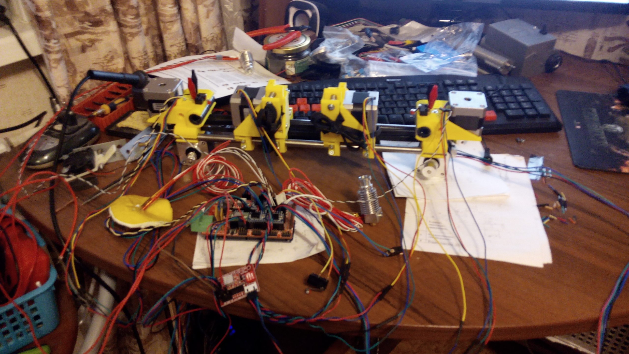

Непрочитанное сообщение Diffid » 03 ноя 2017, 20:01
Три дня по вечерам собирал, сегодня запустил. Как гора с плеч :D
На выходных окончательно откалибрую, напечатаю что нибудь и выложу результат.

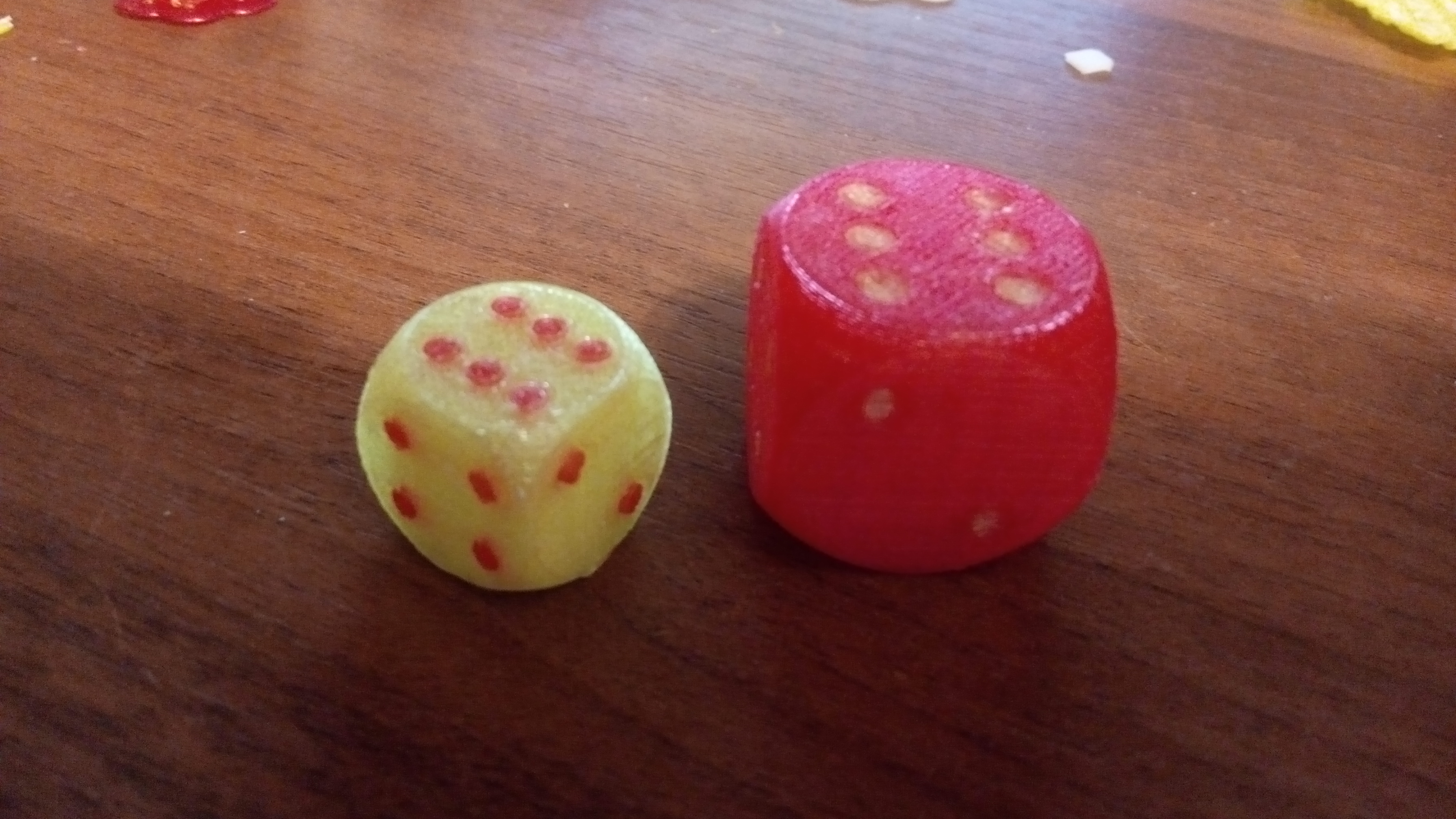

Долго сегодня ковырялся с настройками: cura, simplify3d, slic3r перепробовал. Лучше всего для двухцветной печати подошёл slic3r, потому что только в нём я обнаружил настройку возврата пластика после смены экструдера. В других настраивается только ретракт и возвращает потом столько же, но сколько не откатывай- всё равно в итоге на модели образуется сопля лишнего пластика в месте начала слоя.
В simplify3d вообще не нашёл даже настройку отката при смене экструдера, хотя там откат происходит явно больше, чем при печати. Хотя там имеется детальная настройка обычного ретракта: остановка подачи перед ретрактом, задержка после.
Напечатал пару кубиков из SBS (красный- bestfilament, зелёный- переходный fdplast):

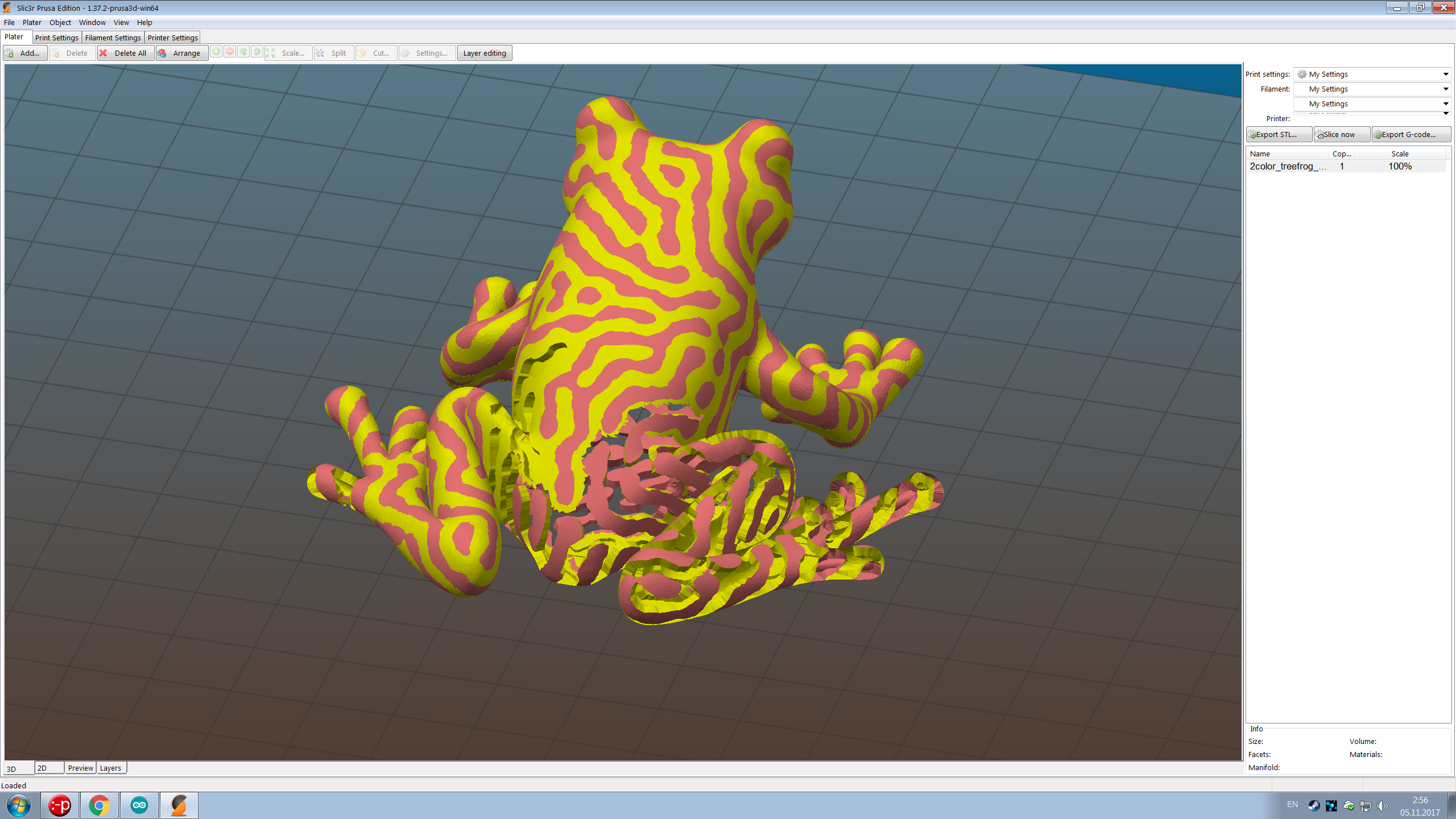

С лягушкой вышел облом, ибо slic3r видит модель повреждённой:
Пробовал фиксить, качал заново и всё равно так. В других слайсерах нормально режется, но там настроить не получается :?

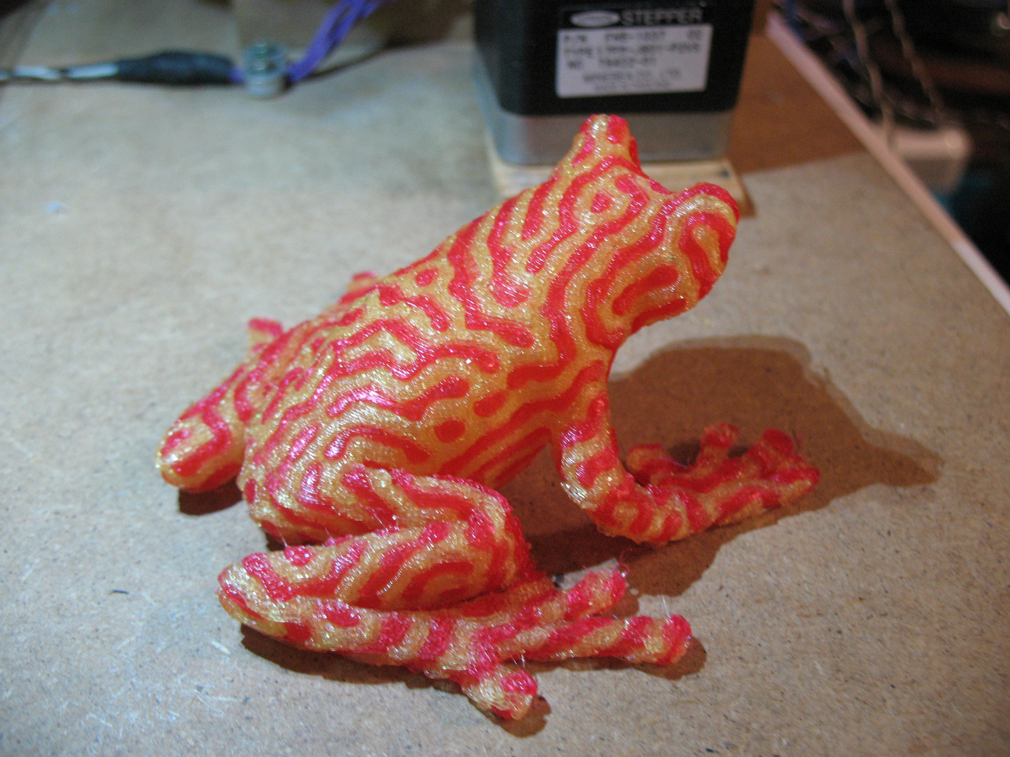

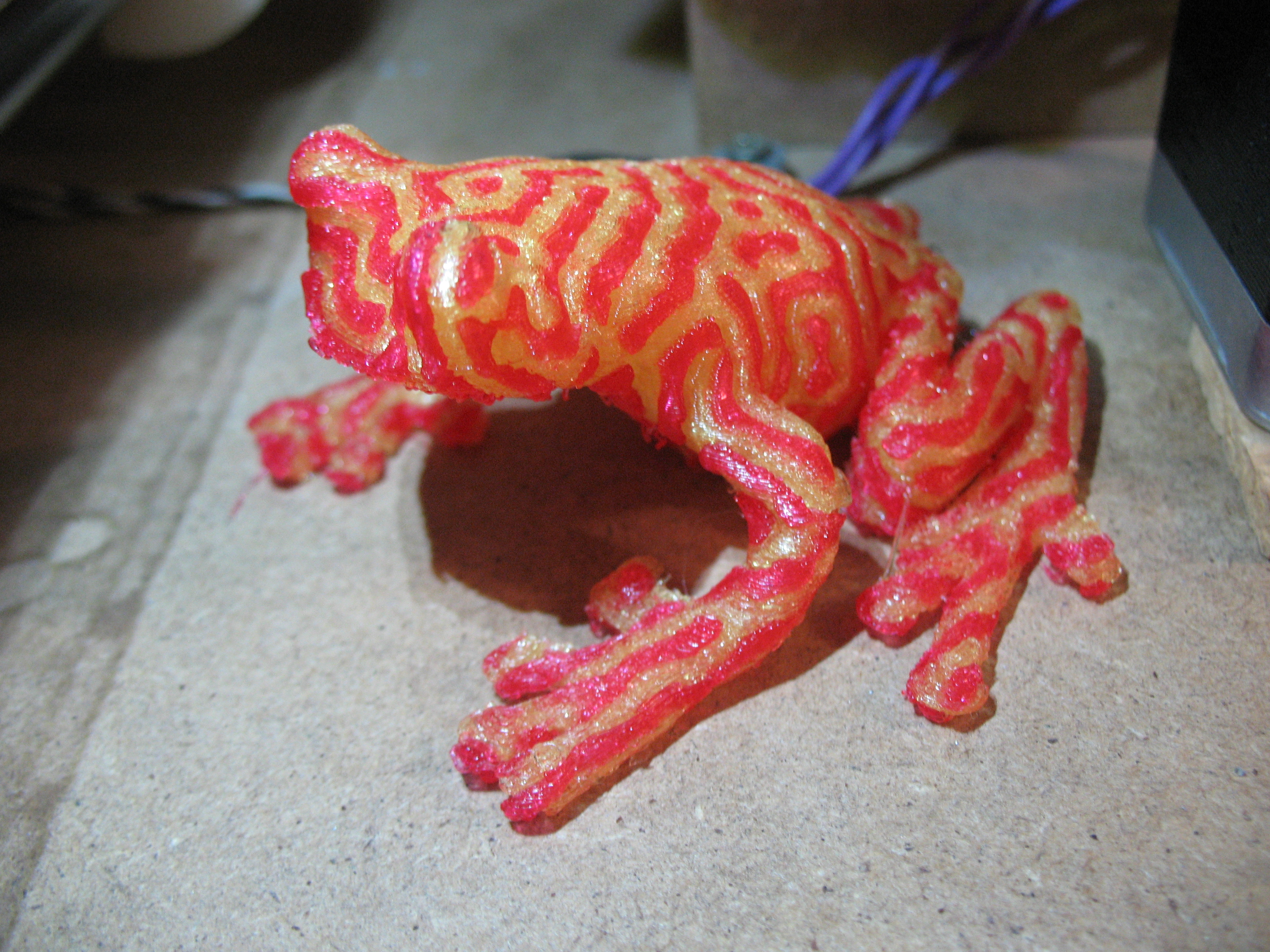

Непрочитанное сообщение Diffid » 06 ноя 2017, 03:36
По запросам трудящихся напечатал таки лягушку :D правда обдува пока нет, да и не идеально откалибровано. Печатал через simplify3d.
Про щётки для утирания соплей мысль была, а пока у меня просто шторки из нержавайки (на видео видно), запирающие неактивное сопло.
А главное приемущество двухкареточной компоновки перед dondolo и иже с ним- есть возможность печатать две одинаковые детали одновременно в режиме дублирования. Нужно будет испытать :)

Непрочитанное сообщение Alex Post » 06 ноя 2017, 08:48
Ну если заниматься тиражированием - то может и преимущество... ХЗ :) В обычной жизни я две детали обычно одновременно печатаю, когда они мелкие и надо дать время на остывание.
А лягуха то весьма неплохо вышла для первого раза ;) Годный аппапат. Такое ощущение, что пластик чуть перегрет, сопелек многовато и оплывов, но это к механике не относится, подберется режим.
