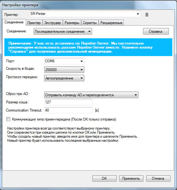

Почему ком порт 3? Поставьте репитер хост, прогу. Вот тут она https://www.repetier.com/downloads/ Там проще контролировать. Прога бесплатная, донатить не надо, внизу страницы ссылка на скачивание, для начинающих это самая простая программа. В настройке программы должен быть тот же ком порт под которым определяется подключенная ардуинка в диспечере программ.

Вот скриншот с репитера, то что нужно по умолчанию пока что внести. Ком порт естественно ваш под которым ардуинка высвечивается в диспечере устройств. После того как термистор повесли и прописали в первой вкладке жмете подсоеденить. Если все ОК то кнокпа станет зеленой. После этого можно перейти на Управление и п робовать рулить.

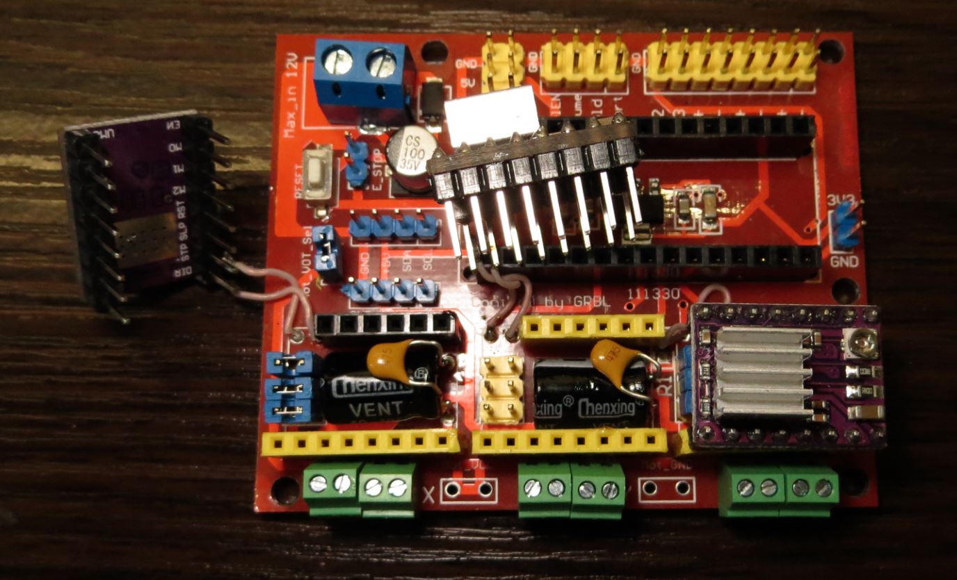

Для GRBL свои платы и своя программа засылки кодов. GRBL - это для фрезеров и лазерных выжигателей , в основном, платы.
Только платы кривые - попутаны при разводке платы контакты СТЕП и ДИР. Самое простое перепаять проводочки.
Пргораммы для засылки кодов тоже другие - они гораздо проще слайсеров и там только панель управления станком, так на самых простых платах нет ресурсов для организации панели управления и подключения дисплея.

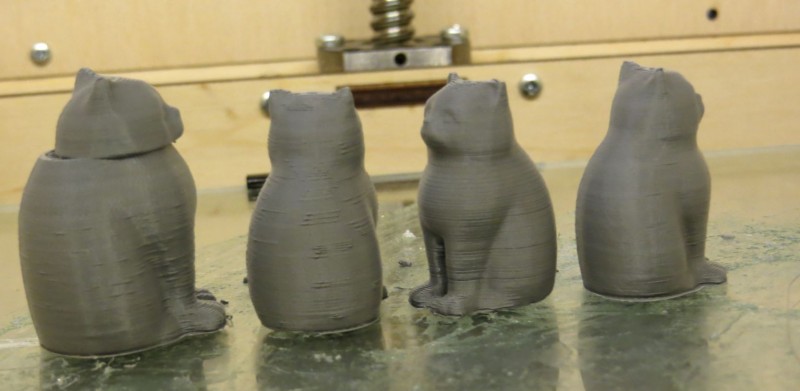

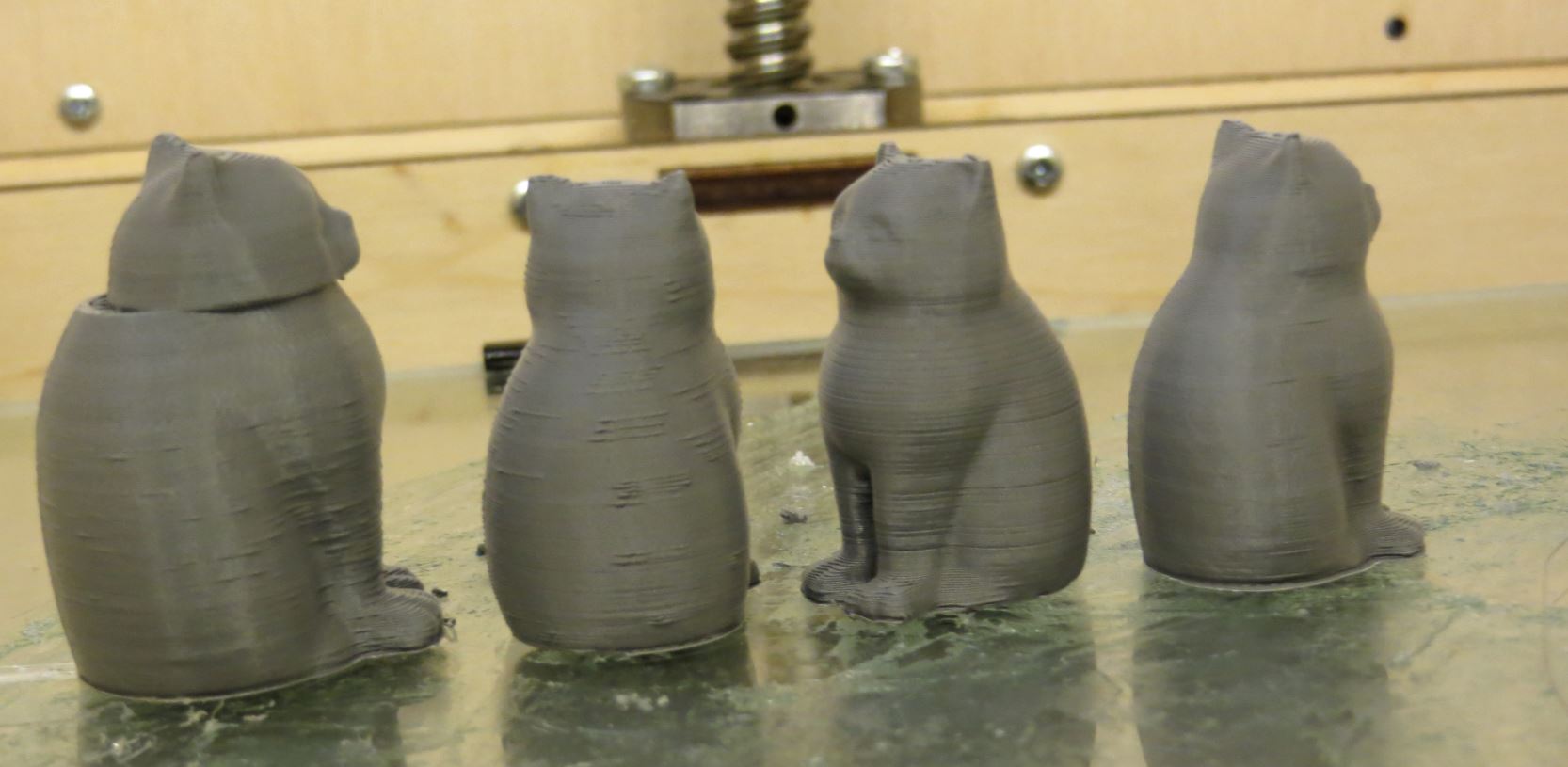

Попробовал прошивку Marlin 1.1.6.
Разработчики решили улучшить и расширить управление много экструдерными принтерами. Сильно намудрили с дополнительными опциями по смене пластика и отводом подводом каретки к детали. Прошивка компилируется , запускается и печатает. Но надо разбираться с настройками - так на моём одноэкструдерном принтере печать "разломана" попытками принтера поменять экструдер - посреди модели начинает двигать голову, прокачивать пластик , двигать ось Z. Не финиширует нормально - начинает исполнять, что то непонятное отсутствующее в исполняемом gcode.
Вот коту бошку "отрезал" и пришил , лишив шеи. Хотя на других прошивках всё печаталось нормально, ну и прошивка "замусорила" поверхность детали.
Попытался сравнить качество печати Марлина 1.1.3 и MK4due 4.3.2. Сравнить удалось только на разных управляющих платах Марлин на 8-битной Меге 2560, а MK4due на 32-битной Дуэ.
Подробно , наверно надо написать отдельную статью.
MK4due-компилиркуется и на Мегу, но ругается что ресурсов ей почти в обрез, что обуславливает её Нестабильность работы. Начинает печать, быстро печатает слой, потом на переходе на следующий слой замирает секунд на 10, а в это время пластик льётся из сопла и образует бугорок. Н следуещем слое всё повторяется. И в итоге модель детали за эти бугорки выламывается со стола. В итоге -не печатает. Кстати чтение на CD-карты на МЕГЕ под прошивкой MK4due в четыре раза быстрее, чем на 32 битной карте Дуе.
Если кратко на 32 -битной плате MK4due печатает в 1,5 быстрее, при этом математика лучше - круг печатается как круг, не многограннник. Вернее многогранник, у которого граней в несколько раз больше. Проверял на одной и той же модели Кота. Если убрать из рассмотрения скорость, то качество печати почти сопоставимо - мелкие нюансы можно выправить настройками слайсера.
Но у MK4due - есть крайне неприятная особенность на моей плате ДУЕ программа очень часто зависала посреди печати - причем не останавливая нагрев, так что срабатывала противопожарная защита при нагреве хот-енда до максимальной температуры. И это случалось один или два раза в день. Причем может стопорнуться на печати детали в определённом месте. Через полчаса этот же gcode запускаешь на этом же принтере , не меняя ни каких настроек, и все допечатывается до конца нормально. Возможно это нехватка мощности БП, так как из резко возросшей скорости в разы увеличивается ток, потребляемый HOT-end , прикрученный вентилятор не успевает охлаждать разогрев БП. Хотя по всем расчетам в БП у меня запас почти 4А . И при печате в Марлине БП почти не греется даже с отключенным вентилятором.
Снял я управляющую плату на ДУЕ, чтоб сравнить качество с Мегой. Вот сейчас в раздумьях какую плату оставить. На Меге стабильная работа - без сбоев при текущей комплектации. Дуе печатает быстрее и чуть получше, но сбоит - надо пробовать менять БП на более мощный. На меге, как ни странно, интерфейс и чтение CD карты гораздо шустрее работает. То есть на Меге гораздо комфортнее печатать. Короче в раздумьях я.
