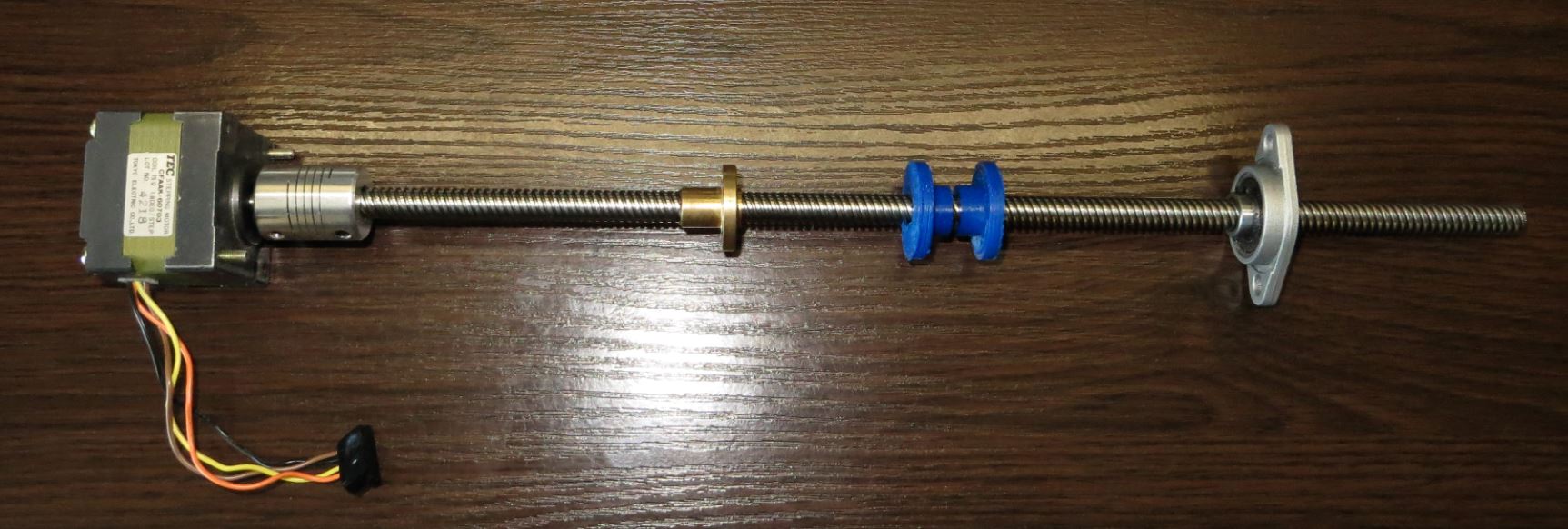

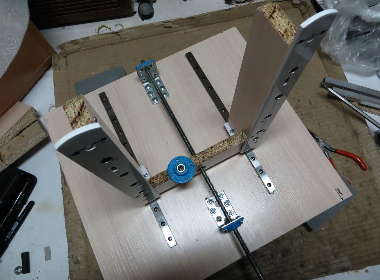

Непрочитанное сообщение Lenivo » 09 ноя 2017, 11:43
08 ноя 2017, 22:11
Остаётся проблемка с безлюфтовой гайкой для трапеции. Но и она в принципе решаемая, если немного руки приложить. Экспериментировал я тут с двумя гайками, жаль фотки не сообразил сделать. Идея такая - берётся две гайки, ставятся сверху и снизу планки стола. На нижней гайке сверлятся 4 новых отверстия между штатными и в них нарезается резьба М3. В верхней гайке штатные отверстия немного распиливаются надфилем. Смысл в том, что верхняя гайка может немного поворачиваться относительно нижней, выбирается люфт, и всё это затягивается винтами М3. Но всё это довольно муторно и не годится для серийного тюнинга. А всякие пружинные китайские гайки - фуфло. Так что надо бы ещё подумать в этом направлении.
Вообще есть легкое решение. На печатать пластиковую безлюфтовую гайку к трапеции. Но пластик плохо держит нагрузку. Поэтому прикручивать пластиковую гайку вместе с латунной. Если отверстия в пластике не совпадаю со отверстиями с латунной гайкой - то они пересверливаются в пластике в момент установки. Я такое собрал и оно работало. Но у меня трапеция куплена с шагом 8 мм и мне не понравилось постоянно держать Z включенным , чтоб стол вниз не сползал под своим весом - а веса там несколько кг - на первом моём принтере. Поэтому все вернул на обычную шпильку где к резьбе в пластике сделал шестигранное посадочное углубление под обычную гайку - то есть железная гайка держит нагрузку, а за счет пластика убирается люфт. Пробовал варианты со второй пластиковой гайкой с пружиной и креплением подвижно на шпильках - но смысла нет. Не добавляет качества , а только загромождает конструкцию.
По окончательной конструкции только такое фото есть. Делал как временный вариант(из ПЛА !!! пластика), типа пока трапеция с меньшим шагом не придет, а оказался очень хороший вариант. Поставил , предварительно отшлифовал - шпильку совместно гайкой пастой ГОЙЯ, а потом намазал литолом. Пробовал графитовой смазкой, но что-то мне качество моей графитовой смазки не понравилось. Намазал литолом с ХАДО и всё с июня работает. Даже смазку не добавлял.
