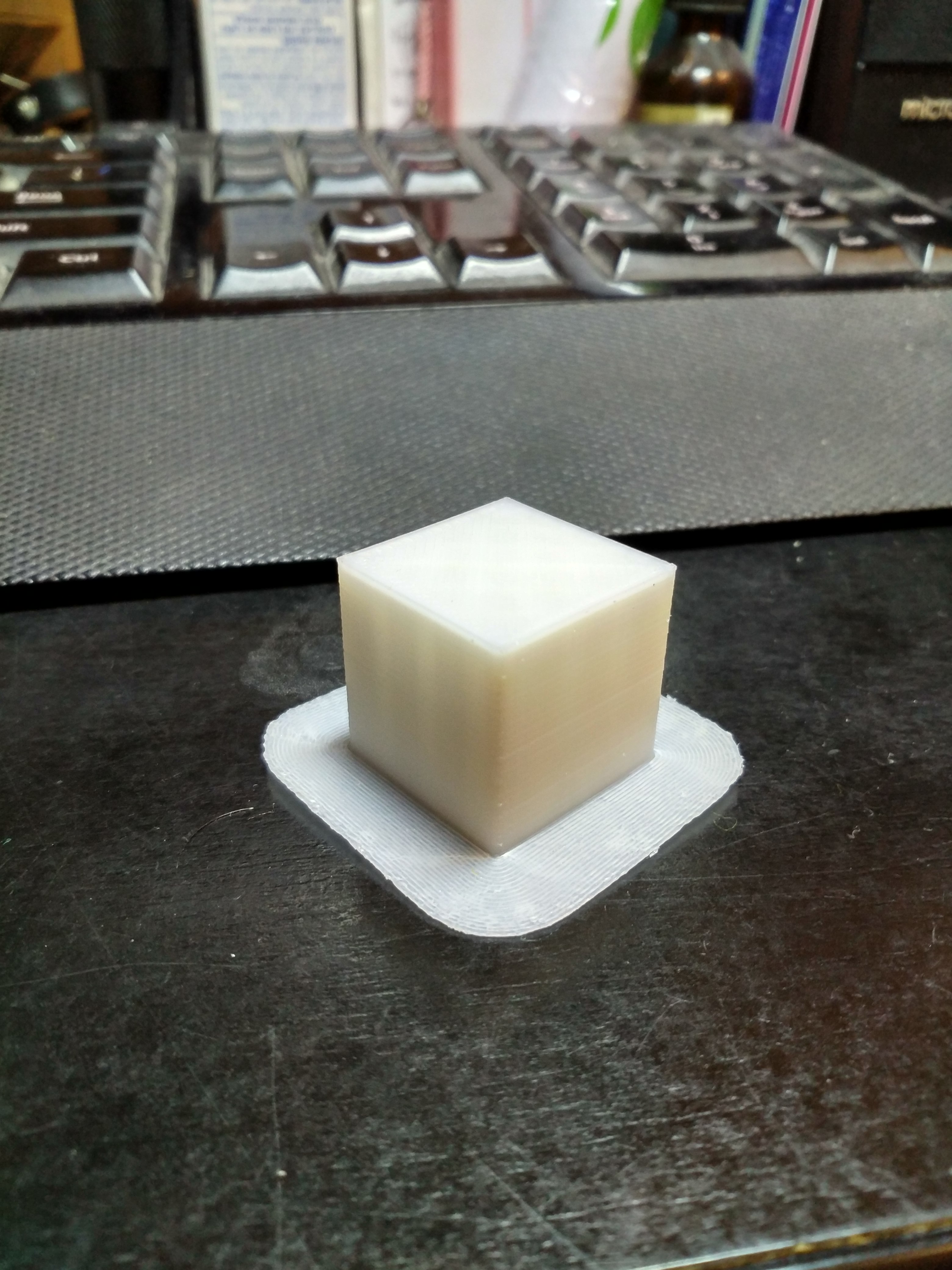

Дорогие друзья и лично Андрей. Спасибо за все Ваш проект, советы и помощь. Собрал свой первый принтер - SPrinter 232 Pro. До этого 3д принтеров не видел даже в живую. Как уже отписывался, в качестве нагревателя использую грелку силиконовую на 220В, естественно через твердотельное реле. С настройкой пришлось повозиться, но первая в жизни печать удалась, на мой взгляд, на отлично.
Тестовый кубик
Вопрос опытным товарищам: винт оси Z сильно эксцентрически "гуляет". Перетягивания крепления гайки, муфты и шаговика не исправили ситуацию. Очевидно делал это без схемы. Насколько это критично? Вроде кубик-то ровный. Возможно "выстрелит" на более высоких деталях.
