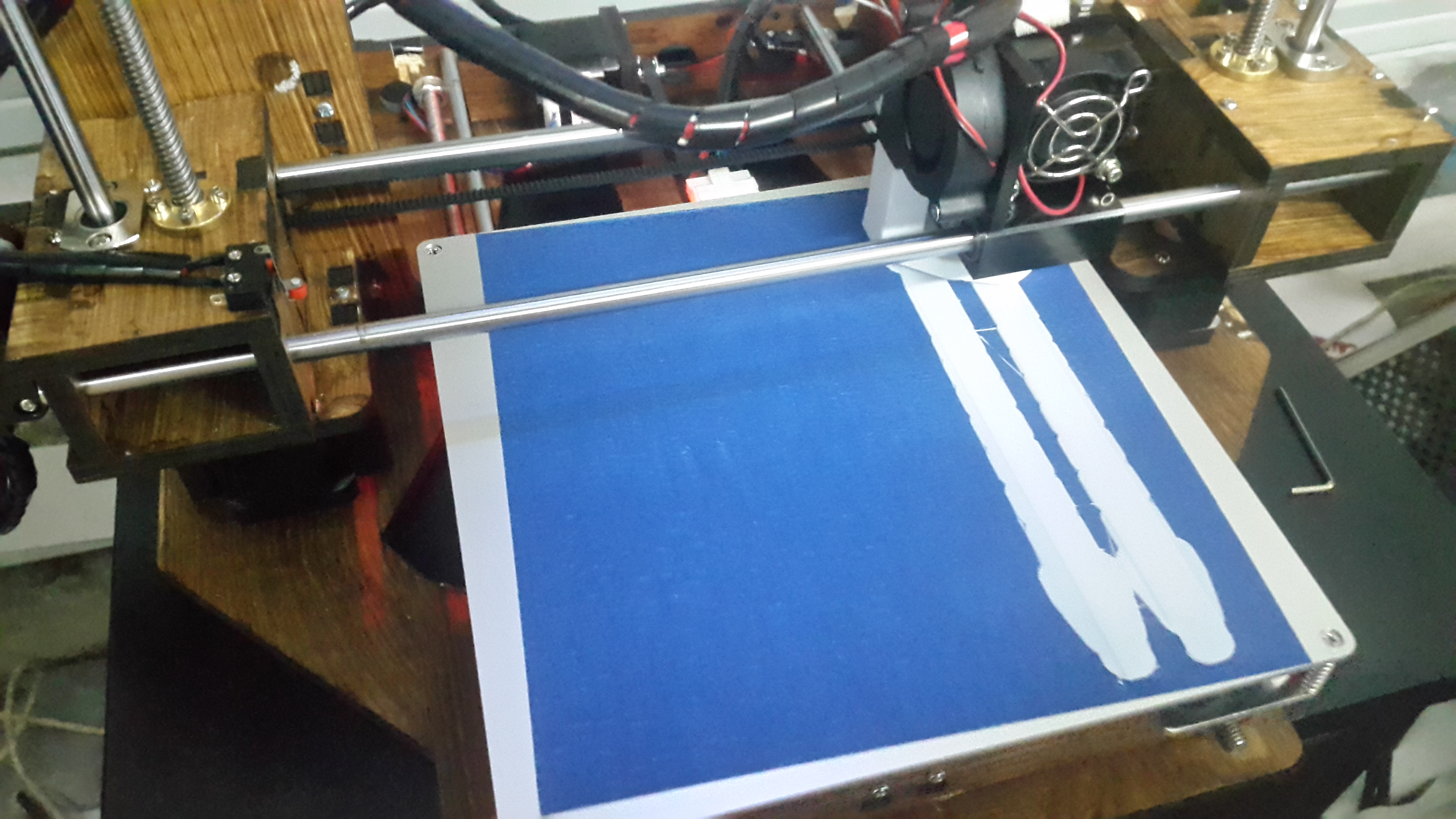

Господа - хелп - намучился с колибровкой стола. После каждого после кажнодо чиха с принтером - заново крутить эти сраные винты. Иначе или рвет подложку или не прилипает первый слой. Перед печатью кстати принтер ВСЕГДА выплоняет HOME, тоесть априори всегда встает хрен знает куда опять по оси Z. Без рафта вообще нет шансов нормально напечатать - ибо рафт хоть както налипает, и выравнивавет стол ...
Печатаю на синем китайском скотче - шло в комплекте 2 листика - это последний

Zur, конкретнее опишите проблему

Это обычная проблема на прюшах и была одной из основных причин, почему я забил на прюшу. Суть в рассинхронизации движков по Z.
Перед каждой печатью нужно проверять, что движки синхронизированы. И не дай бог движки отключатся перед печатью - нужно будет начинать сначала, т.к. на одной из осей стоит двигатель X и соответственно каретка тяжелее и просядет при отключении оси Z сильнее чем другая сторона.
Из простых вариантов - нужно откалибровать принтер и на муфтах, не отключая питание движков по Z, сделать метку, которая должна совпадать с меткой на корпусе каретки. И перед каждой печатью после парковки поворачивать оси так, что бы метки стояли как надо. В принципе можно вначале каждой печати крутить оси за муфты и пока печатается юбка подбирать нормальное положение Z винтов. Вобщем бубен еще тот.
Спринтер в этой части просто манна небесная - послал на печать и можно итти по делам.
ЗЫ: Теоретически можно сделать, что бы каждая ось парковалась отдельно, это должно решить проблему.
ЗЗЫ: Очень интересно, что этот момент обычно нигде не описан и все начинающие наступают на эти грабли. Полагаю, это одни из самых истоптанных граблей

да, всё верно, я перед каждой печатью теперь выставляю высоту осей Z от основания по линейке. Каждый раз они в разном положении, особенно после замены прутка например - я каждый раз пихаю его туда с большим трудом, да и пружина тугая. Врезультате каретки Я сбиты. .
А автоуровень ведь решает эту проблему так же раз и навсегда ? в принципе пофигу на рассинхрон двигателей Я - просто принтер после калибровки примет виртуальную горизонталь, каждый раз разную, ну да и пофигу... есть вообще смысл колхозить ? В идеале хорошо бы чтобы девочки наши могли на нем работать. По принципу нажал "печать" и пошол к принтеру за готовой деталью
Или ничего похожего тут точно не будет?
ps а крутить за оси во время печати - это хорошая мысль, калибровать не винтами стола а ходовыми валами осей Z ! Тока разве мотор не выдаст ошибку на контроллер при этом ?
