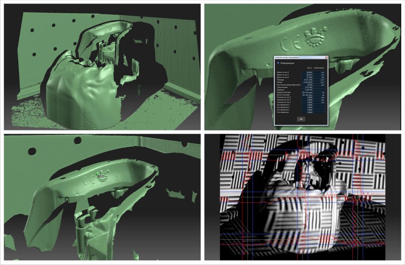

4К камеру тут точно не надо, у меня 3.1мр за глаза, порядка 5,5 миллионов треугольников в одном скане получается, на 20 сканах уже нужна видеокарта серьезная, ноут у меня еле тянет. Наверно не из экономии производители 2 мр камеры ставят. Расфокусировку делаю сильную, полосы совсем бледные, при этом мелкая деталировка сканируется хорошо. Вот пример, на левом нижнем скрине показана высота букв.
Ну вот всех обманул, откалибровал на 150 таблице, а в программе было выставлено 60. Надо все размеры умножить на 2,5
