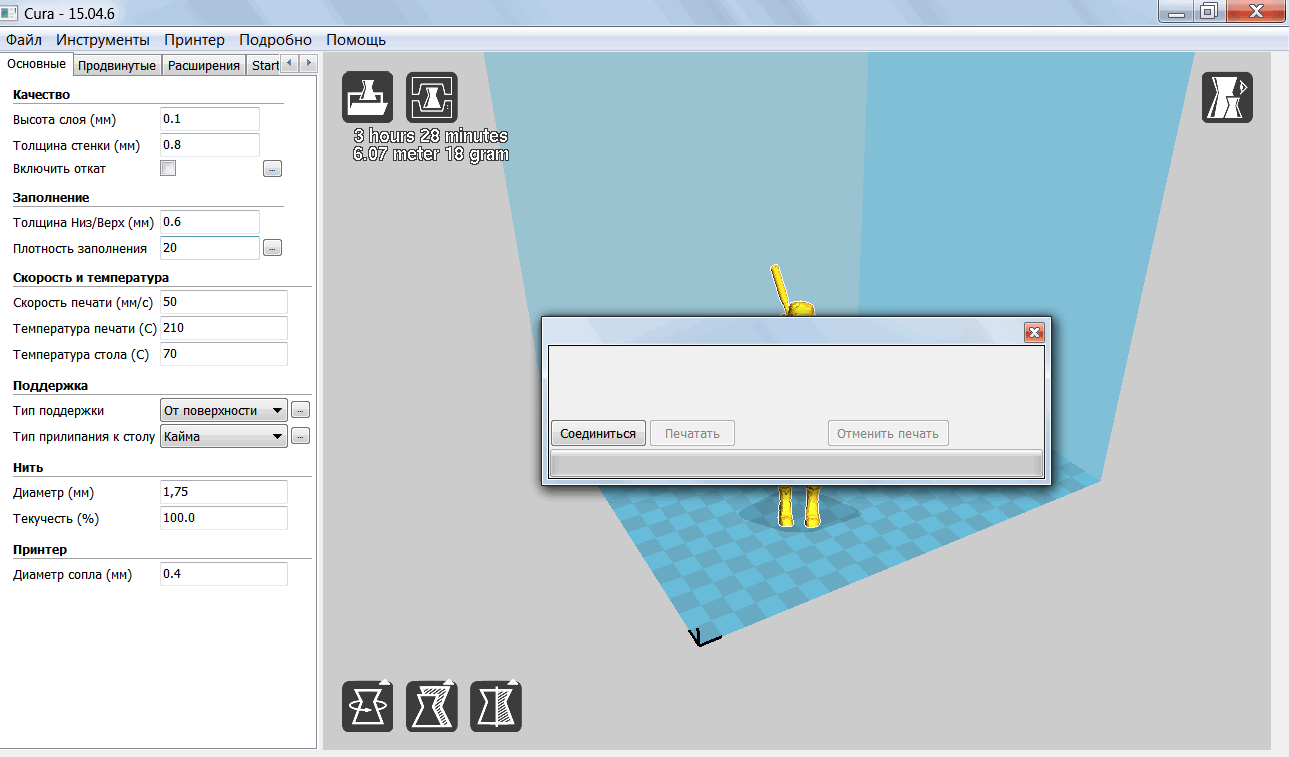

А8 Не печатает из программ
Непрочитанное сообщение Goffan » 25 ноя 2017, 19:42
    Принтер Anet A8/ Собрал, настроил, установил дрова. Всё коннектится, но как доходит до печати ничего не происходит.
    Непрочитанное сообщение Alex Post » 25 ноя 2017, 19:56
    Китайцами через Куру вряд ли получится печатать. Рекомендую на карту сохранять и печатать с карты автономно. Если кардридера с экраном нет (хотя на анетах вроде есть на всех), для печати можно использовать более "сговорчивые" программы типа pronterface или repetier host.

    Непрочитанное сообщение Alex Post » 26 ноя 2017, 14:39
    schs писал(а): ↑
    26 ноя 2017, 11:59
    с CURA
    Именно из самой Куры через "Файл-Печать"? Или сохранив куда-либо g-код и потом уж его в принтер толкать? И какая Кура? Я про "старую", 15.06 говорю, на скринах именно она... Новая может уже и умеет через китайские ch340 общаться. Хотя, возможно, китайцы допилили свое железо, ведь на Анетах "свои" платы.

    Goffan
    Зарегистрирован: 25 ноя 2017, 18:56
    Имя: Игорь

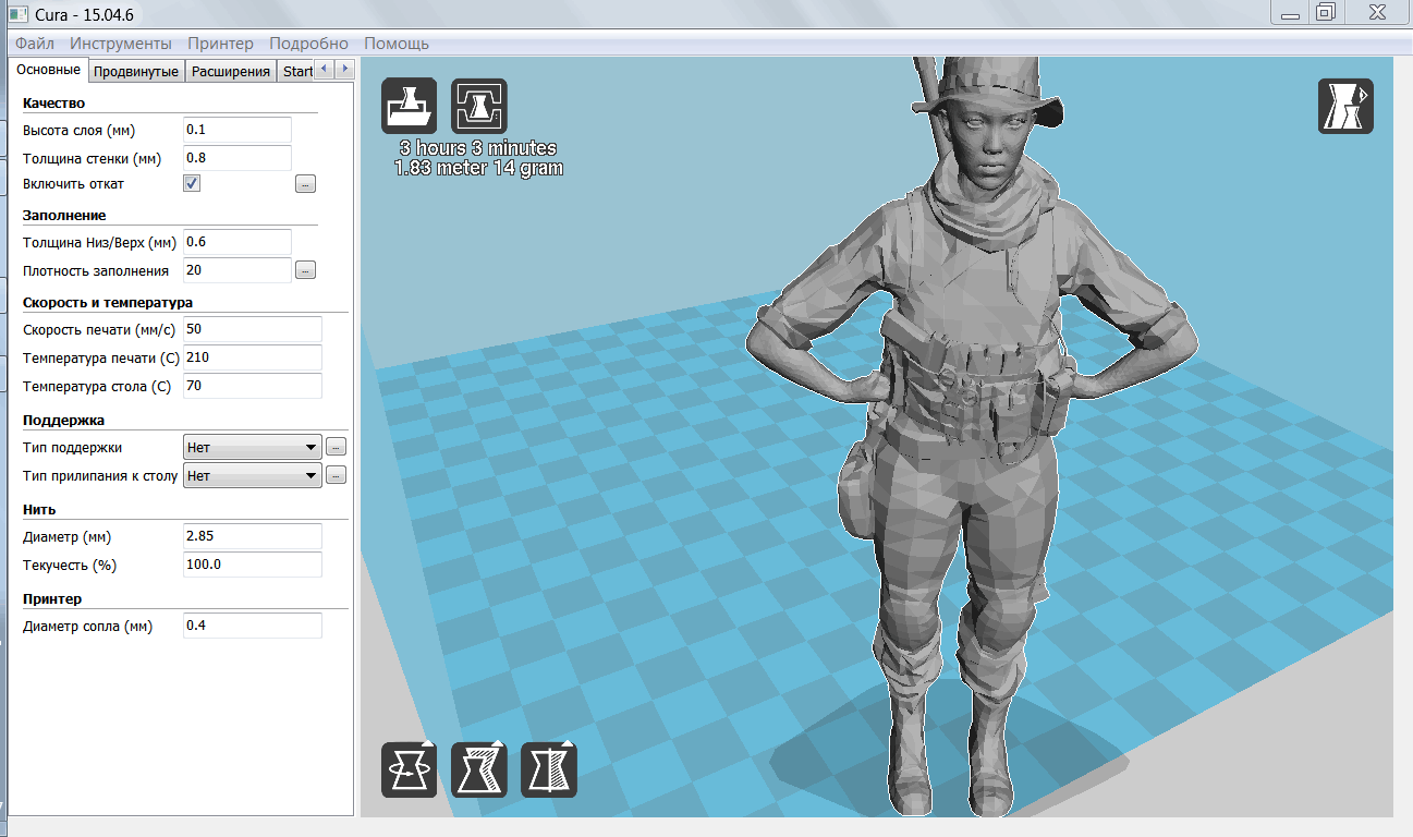

    Непрочитанное сообщение Goffan » 26 ноя 2017, 18:02
    Вместе с китайцем шла кура 14.07, я установил 15.04 на русском. установилась как-то криво., нет кнопки YM третья в верхнем левом углу. Дрова переустановил, комп показывает что видит а прога нет.
