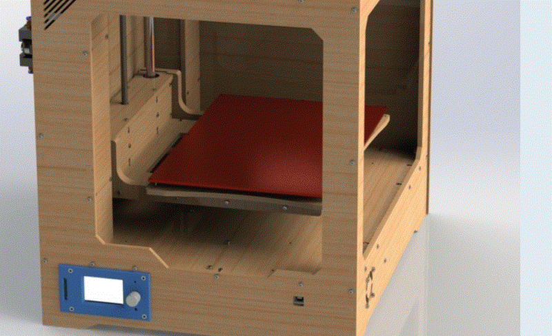

Набросал я внешний вид в Solidworks, и вот такой получился красавец:
Вид сверху (H-Bot):
Вид сверху (CoreXY)
Дисплей MKS Mini 12864, с пластиковой декоративной панелькой.
Вырез окна передней стенки сделал на уровне плоскости нижнего основания, чтобы легче было сметать мусор.
Вид с других сторон
Вентилятор обдува напротив драйверов, а также перегородка с удобными отверстиями для укладки проводов:

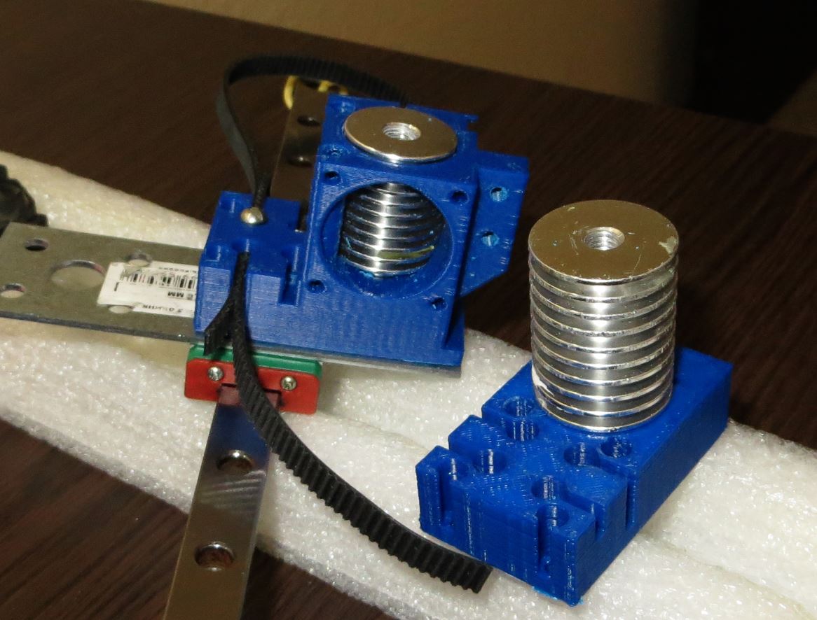

Сопло слишком далеко от рельса, плечо получилось очень длинное. Обычно стараются делать более жёсткую конструкцию.

AKDZG писал(а):
17 окт 2017, 05:12

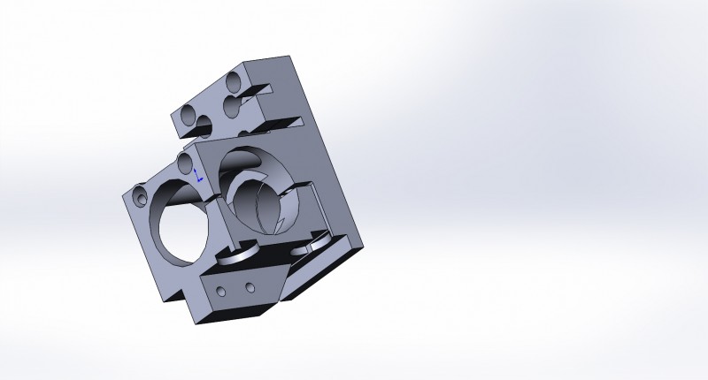

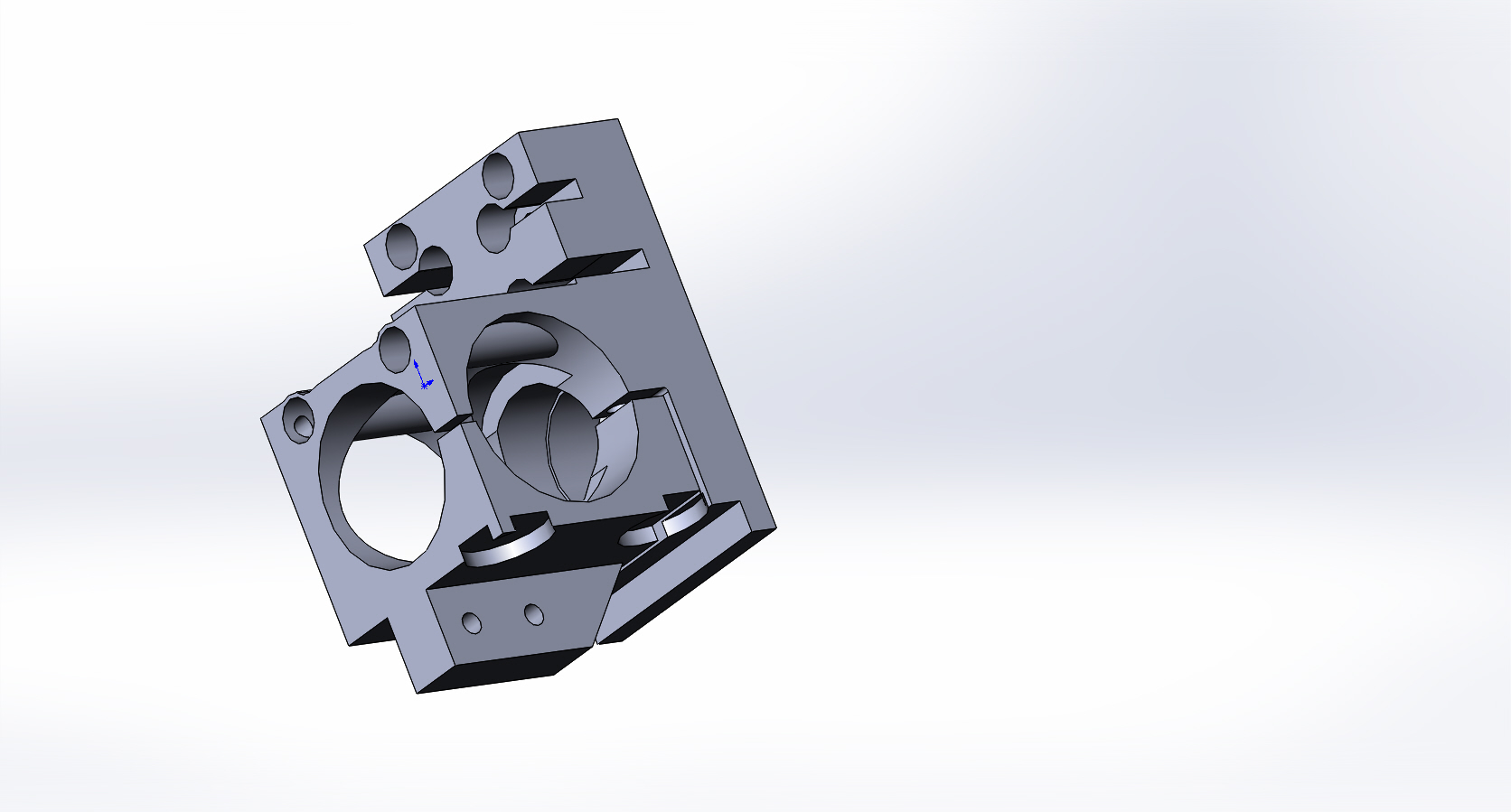

Ну можно в принципе еще подвинуть на 5мм, можно ребро жесткости добавить, например так:
Но пока в текущем варианте не видел недостатков, печать очень даже устраивает.

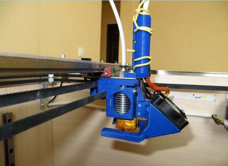

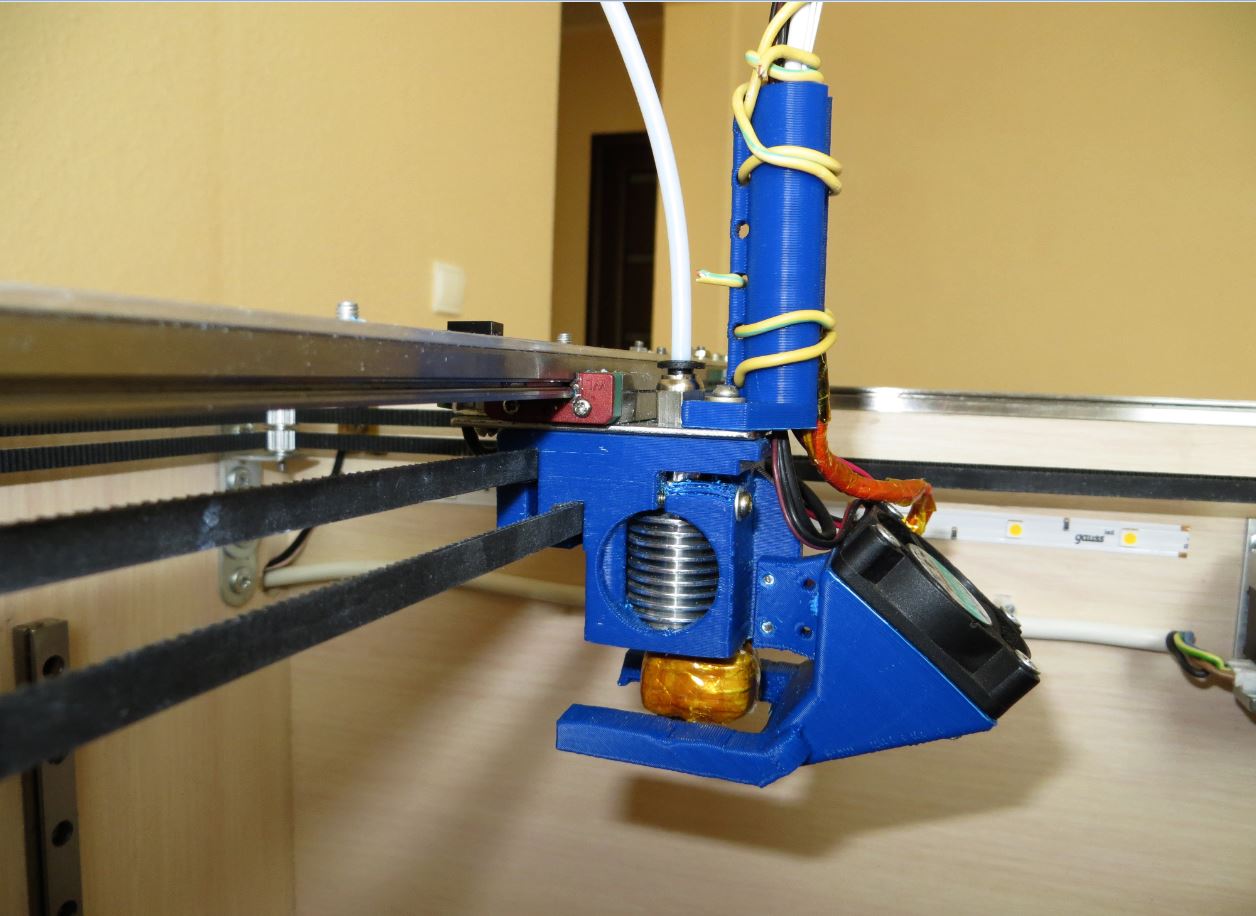

У меня такое же конструктивное расположение. Рельс снизу, но ремни у меня тоже снизу. Я для жесткости поставил стальную пластину. и сделал вот такой узел (с третьего раза или с четвертого):
Увеличение жесткости хорошо сказывается на качестве печати.
У Вас же ремни сверху - я бы такую предложил компоновку:
-Гайку фитинга максимально придвинуть к каретке подшипника (у меня фланец радиатора охлаждения ниже среза нижней кромки каретки). Если по габаритам и так влезает вентилятор обдува радиатора - то можно либо опустить чуть чуть , либо поднять.
-Вентилятор обдува радиатора охлаждения разместить по подшипником каретки, чтобы направление обдува было "вперед".
-Вентиляторы обдува детали "справа" и "слева".
