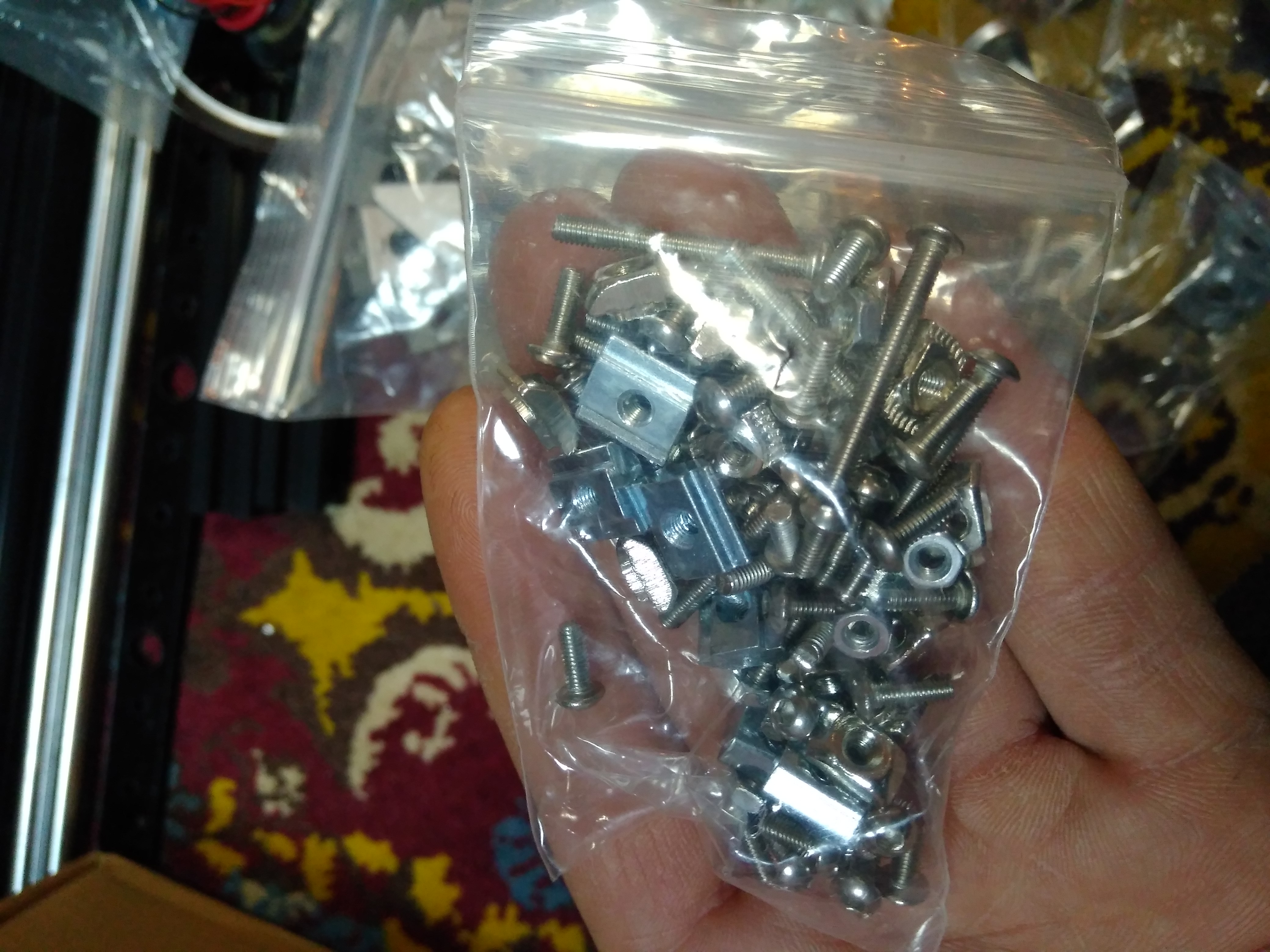

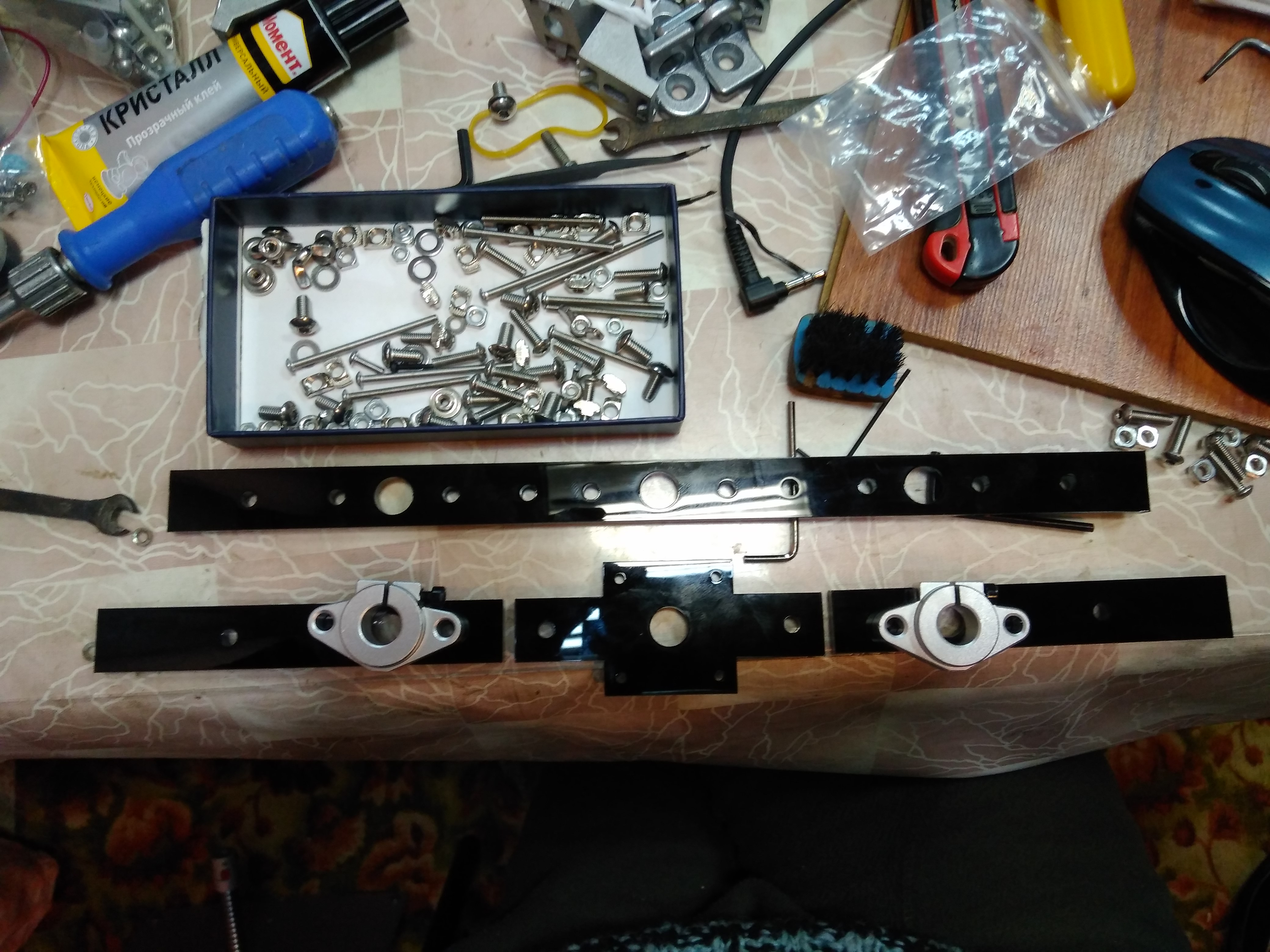

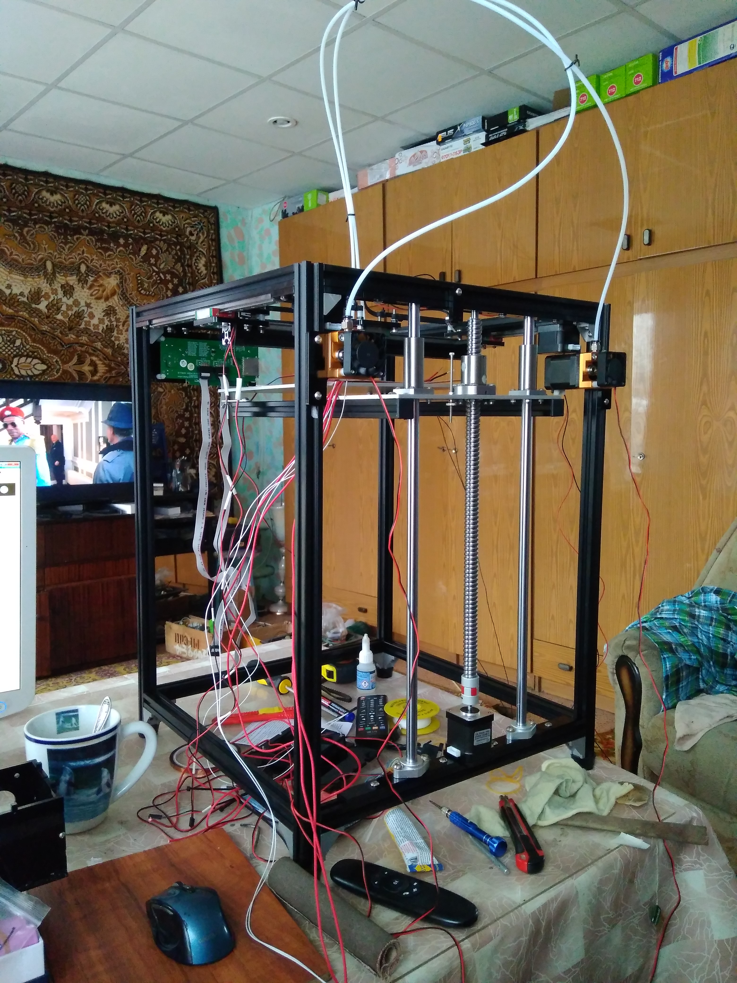

Заказал, получил и уже почти до собирал принтер с Али DXIMTECH DX-3D18930, если можно его так назвать. По стоимости он не сильно отличается от A6, A8, а перспективный задел не плохой: линейные направляющие, алюминиевая рама ), но на этом кажется и всё.
Фото шибко подробные не делал, какие есть:

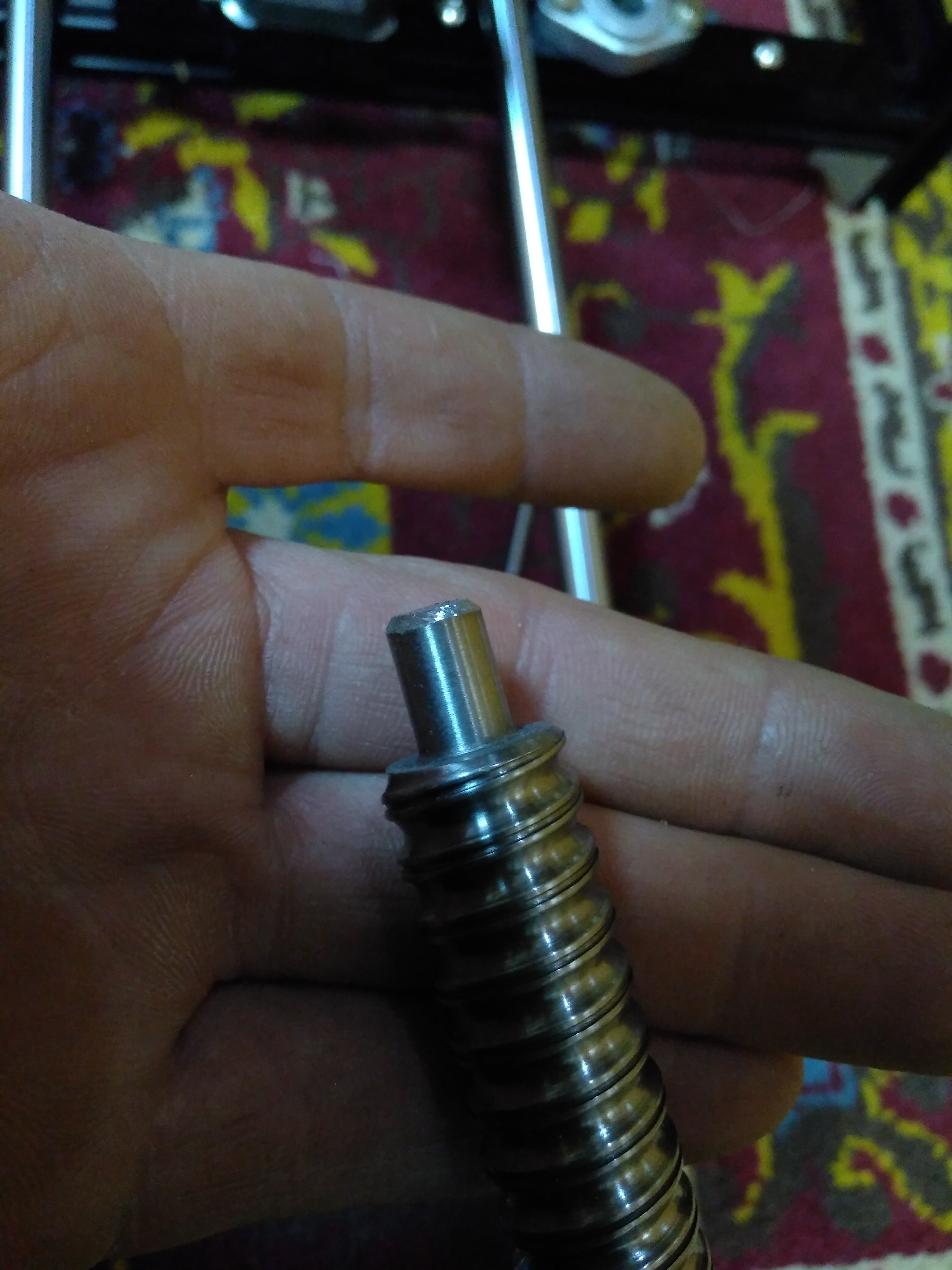

Не могу сказать что разочарован заказом, но в целом это было ожидаемо. Комплектация отличается во многом. В количестве и качестве метизов, болты, гайки, шайбы и прочее, не всегда подходит длина - тогда брал свои, не всегда хорошая резьба на Т-гайках - проходил метчиком. Корпус для электроники не такой как в мануале с флешки, должен был быть напечатанный, а пришел из акрила, не плохой но другой. Червяный вал оси Z не влазил на своё место в раму, между горизонтальными профилями, пришлось сточить пару милимметров на наждаке. Рама - куб принтера по итогу сборки недостаточно жесткая, сказываются мелкие уголки и болты со шлицами под шестигранник. Когда протягиваешь эти болты, грани у некоторых срываются - либо многое от них требую, либо метал у них слабоват, не знаю. Ну главное чтоб он хоть на мылых скоростях печатал без значимых искривлений, а раму можно усилить.

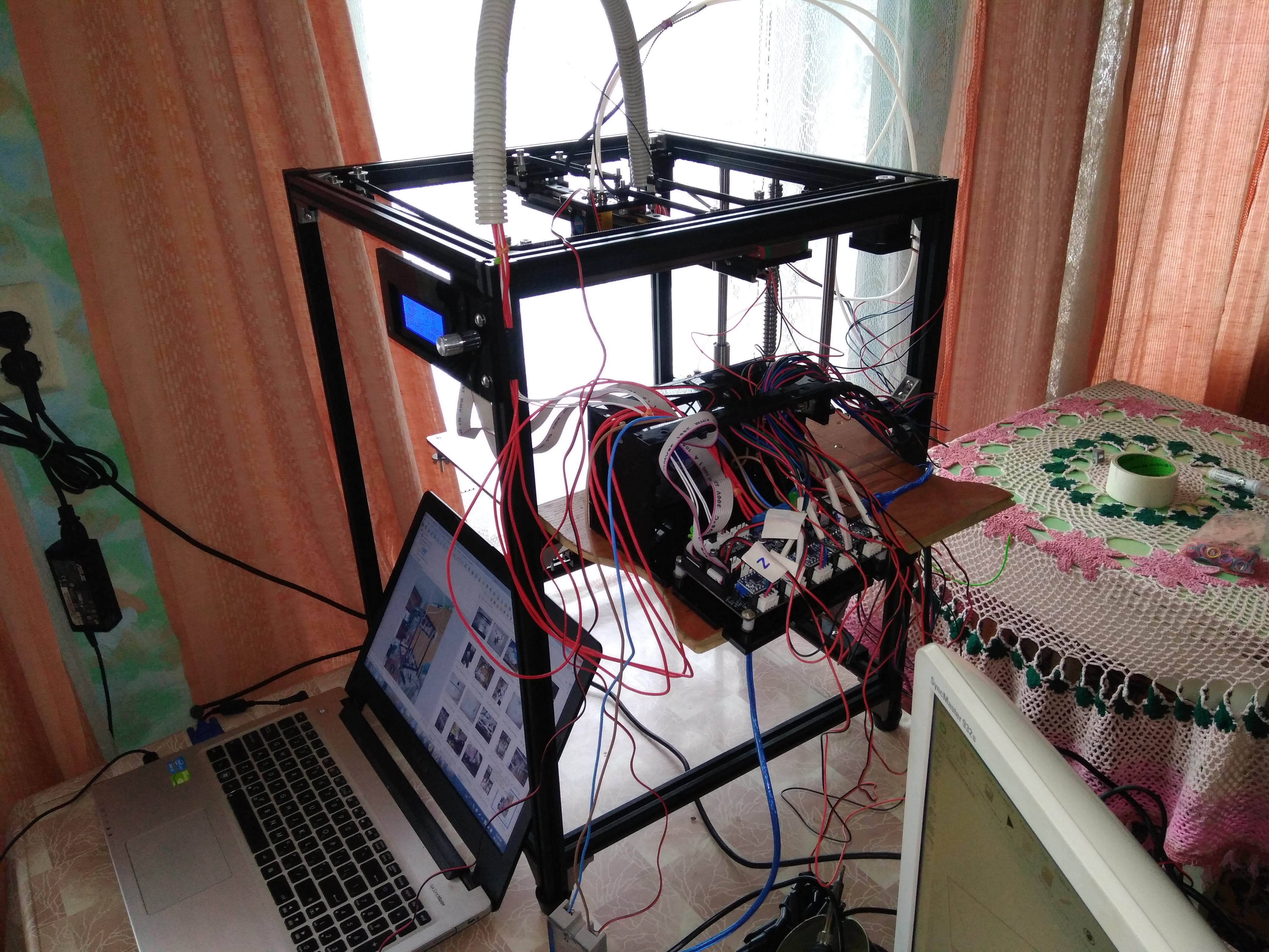

И вот главная незадача для меня, плата управления в комплекте не та что в мануале. Должна была быть такая ramps 1.4, а по факту она вот такая BT7200 v1.8.26 ramps plus 2. Для опытного печатника это наверное простая задача, но не для меня новичка. Мануал этой плате соответствует с большой натяжкой. Комплектные драйвера не возжелали установиться, скачал от сюда https://github.com/3dymy/RampsPlus2, эти встали но на этом пока всё, какой софт нужен для работы, я толком не знаю, а то что идет в комплекте,местами с китайскими иероглифами. Что-то работает(чуть-чуть), а что-то нет. Я ещё не уверен что все кабеля верно воткнул, не говоря уже о том, чтоб проверить, идёт ли, по всем ли кабелям сигнал.
Я на форуме вчера только зарегистрировался, может есть какой-то гайд для таких как я? Мне видимо надо софт путёвый и по моей плате бы мануал.

Оси двигаются но не так. Оси перепутаны и кажется концевики у меня не действуют(

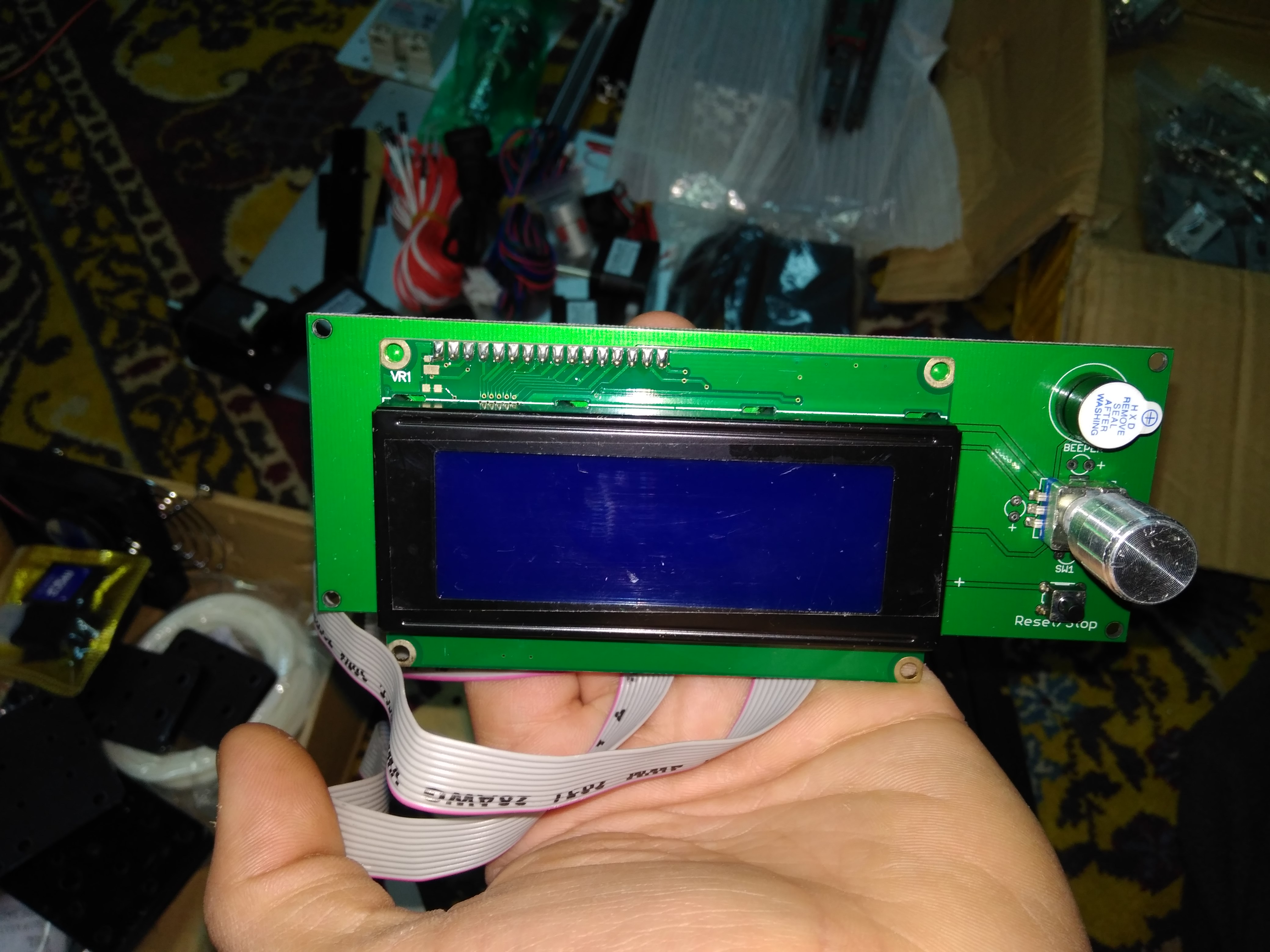

Комп видит. На дисплее принтера вот это при запуске, там уже было.

Фотки содержание на дисплее не видно, не подгружаются , не знаю в чем дело
Покажите в лоб , что на дисплее?
Marlin 1.1.0- RCB

концевики не отрабатывают, не говоря уже о том, что не верно двигается по осям. Сейчас что-то вообще только в двух направлениях движется и то не правильно.
Каретка доходит до одного из концевика, жмет его и не выключает двигатель
