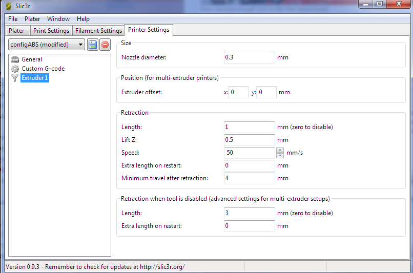

Непрочитанное сообщение Gemini » 11 дек 2017, 20:23

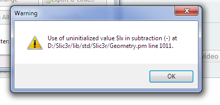

что бы это все значило? в слике свой тестовый кубик решил распечатать.

Gemini писал(а): ↑
11 дек 2017, 20:23
А все параметры можно? может где какой параметр неправильно указан?
Тут чувак забыл поставить "%" в значении толщины первого слоя и у него выползла похожая ошибка.
Со стандартными параметрами получалось отслайсить?

Непрочитанное сообщение Gemini » 11 дек 2017, 23:30
Чиффа писал(а): ↑
11 дек 2017, 22:29
Бллллллллллллиииин ,точно!сенкю бери мяч!

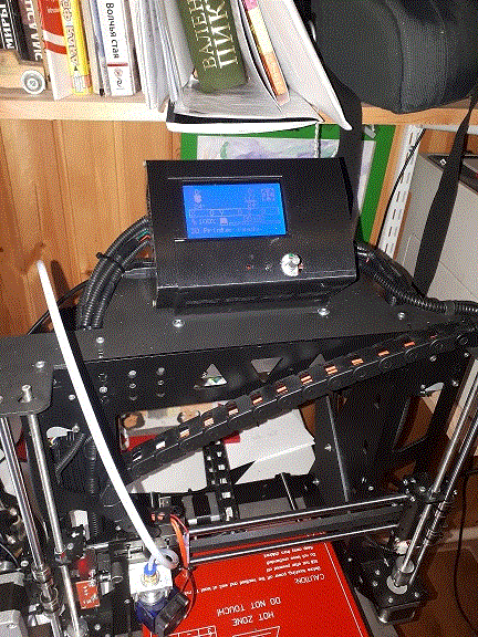

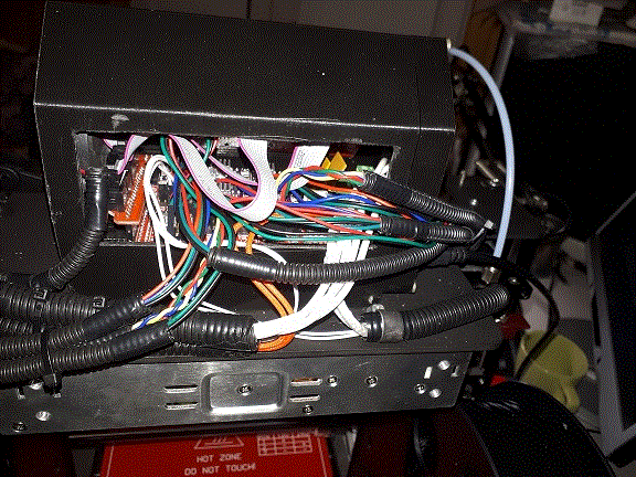

вот как это может работать?Повелся на корпус с тингиверса или как он там называется.Предал анафеме изобретателя сего сначала,а потом подумал а хрен ли самому лень было отрисовать,теперь терпи.. Это тут дыра вырезана,по задумке там должно быть 6 кабельных вводов )))Как не странно шевеление всего этого шмутья помогло увидеть карту.Но что то боязно запускать.При нажатии на энкодер иногда перезагружается экран..Какая то требуха сопливая или я сильностатичен.

Непрочитанное сообщение Gemini » 12 дек 2017, 18:10
черт а что тут не так с отправкой фото? вроде прицепил два по 450кб и где они??
А что такое недопустимый тип файла жрг тут не допускается??
качество гиф просто пипец
его задняя часть.gif (103.68 КБ) 3207 просмотров
блок ляктроники.gif (127.4 КБ) 3207 просмотров

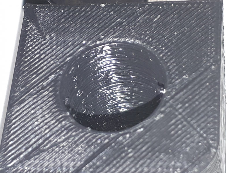

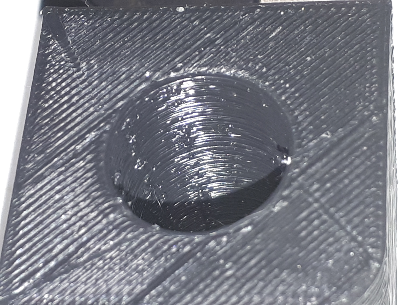

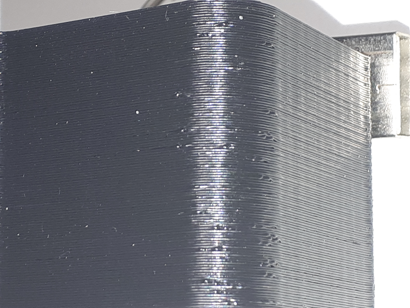

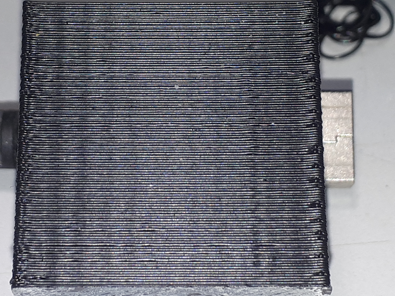

Непрочитанное сообщение Gemini » 12 дек 2017, 18:26
дефекты первого кубикаВнутри и на внешнем радиусе какие то завитки в слое
на 90гр углах наплывы.Сопло при переходах чертит по напечатанному слою.
И вообще такое ощущение что слои сильно раздавлены слой 0.25 сопло 0.3 абс филаментарно 245гр ретракт не понял вроде 4мм
