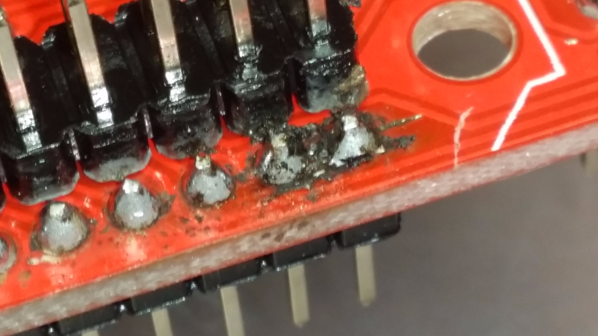

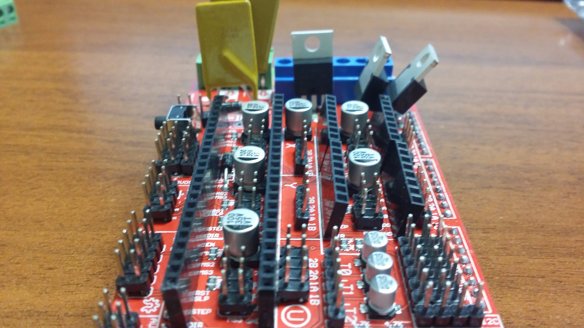

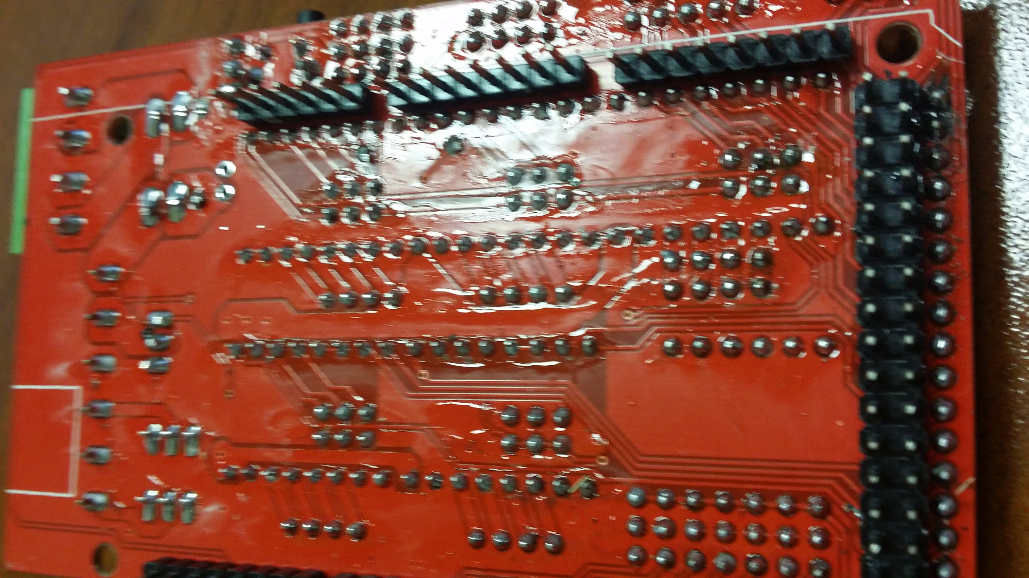

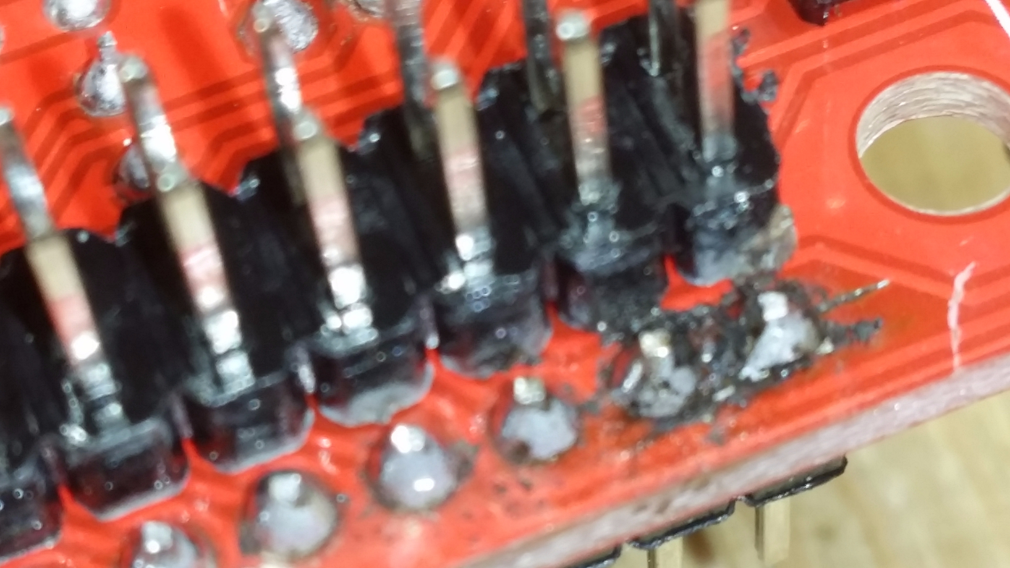

3D-SPrinter писал(а): А то покупаем какое-то дерьмо за уже немаленькие деньги.
Согласен на 100%
Я например вот такое на днях получил )
открыл спор ,получил с продавца 600руб)
На плате короткое замыкание по линии 5 вольт,была просто сопля из припоя под флюсом.
