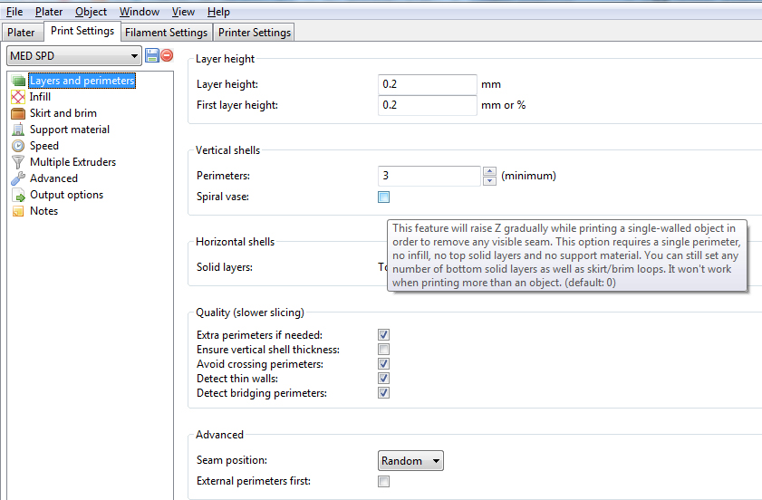

Я хвостоверть затеял чтоб напечатать сотовую конструкцию.Толщина стенки 0.3.Ну думал засуну в слик и потом распечатаю.Но слик умер не приходя в сознание на этапе построения полигонов.Как вообще печатаются однослойные структуры?Слышал про какой то режим ваза или что то типа того.

Режим спиральной вазы - это когда "подъем стола" происходит постоянно, без четкого перехода на следующий слой. Печатает тонкостенную в один периметр деталь без заполнения и верха. Печатать так тонкие детали совсем не обязательно и тем более не все подойдут для этого режима.
Спойлер Spiral vase

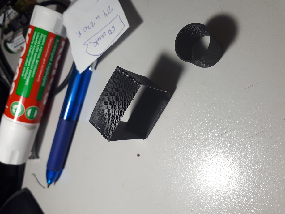

Что за деталь? Один периметр толщиной 0.3 мм - весьма хрупкая конструкция...

Я уже напечатал периметр 0.3)) Полное гугно...Про вазу конечно я херню сказал,нужно нечто как на рисунке.при этом та стенка будет где то 0.8мм но сейчас переделывать сопло на этот размер не вижу смысл пока не получу уверенность что ее можно будет отслайсить.и при этом само железо переварит большое количество кода.Потому как в мыслях у меня очень большой принтер.
