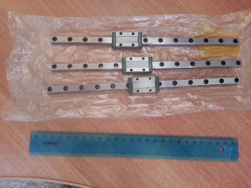

забрал сегодня рельсы, первое впечатление : "А что такая упаковка маленькая!"
Пока ехал домой думал, а то ли мне прислали, уж больно маленькие, вскрыл - маленькие, давай линейкой мерить 250 мм в длину, хм, вроде такие же :)

Нормально ездят, не закусывают? Люфтов нет?

Ездят нормально, но сравнить не с чем, люфтов нет, пришли в масле, запах отменный :) Ремень на подходе, думаю на этой недели будет.

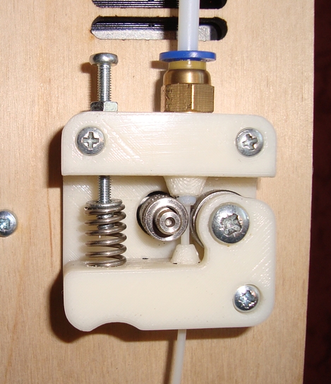

Если экструдер сделан грамотно, то в нём негде ломаться прутку. В Спринтере трубка боудена почти упирается в ролики, так что прутку деваться некуда - он либо лезет в боуден, либо на нём пропиливается ямка подающим роликом, и он останавливается.
Кстати, сейчас немного другая конструкция - трубка всё же не торчит из корпуса экструдера, чтобы её ретрактами дальше не вытягивало. Думаю, по разрезу корпуса понятно, докуда она доходит.

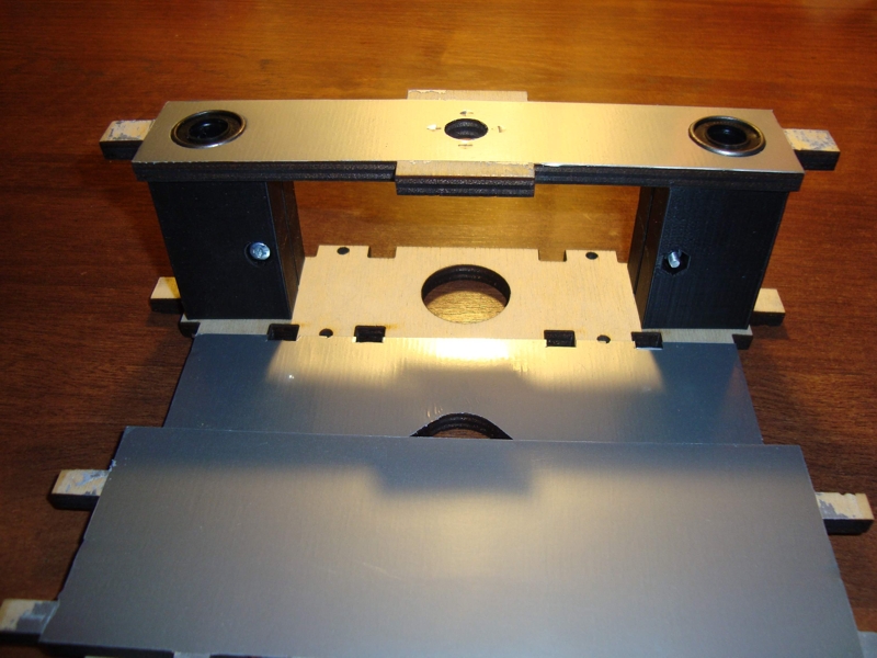

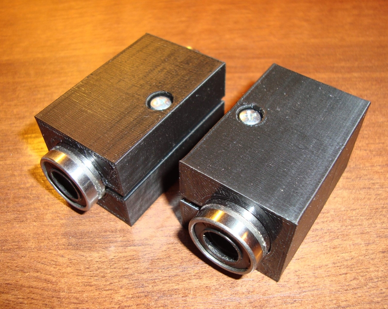

Итак, начинаем собирать принтер. Первым делом собираем кровать, и для начала запрессовываем 4 шт. линейных подшипников LM10UU в напечатанные блоки. Детали кровати обязательно склеиваются циакрином (суперклеем) для создания максимальной жёсткости конструкции. Чем меньше болтается кровать, тем выше качество печати. Склеивание возможно двумя способами - либо сразу при сборке, либо после сборки методом проливания щелей клеем на уже собранной кровати. При этом кровать уже может быть установлена на валах в принтере.

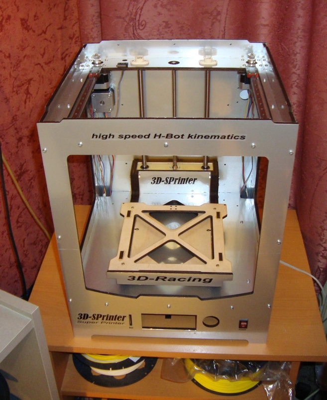

Дальше собираем корпус. Тут всё просто, как конструктор Лего.

Непрочитанное сообщение AKDZG » 27 ноя 2015, 07:04
Красиво получается! Надписи теперь наклейками делаете?
Справа сзади отверстие под второй экструдер?

Непрочитанное сообщение 3D-SPrinter » 27 ноя 2015, 19:25
Наклейки - использованная по назначению плёнка ломонд. :lol: Печатается на профессиональном струйном принтере, чернила закрепляются ультрафиолетом. Корпус - обтянутая авиамодельной плёнкой фанера http://www.hobby-service.ru/shop.html?p ... ry_id=1929 . Но вряд ли буду повторять этот подвиг с обтяжкой. Трудоёмкость этого процесса дикая, можно целиком принтер собрать, пока обтягиваешь. Так что сейчас веду переговоры с местным (дзержинским) заводом оргстекла, пытаюсь заказать стекло цвета металлик с наполнителем из серебрянки. Получится дороже на несколько тысяч, но многие клиенты очень не хотят фанеру и готовы переплачивать.
Место под второй экструдер есть, и самодельный двухголовый хотэнд на базе такого http://images.vfl.ru/ii/1447593683/60b6 ... 496137.jpg , но пока неохота связываться с этим гимором. Потому что по-любому будет задевание вторым соплом за модель. Не зря Ультик отказался от этой задумки.
