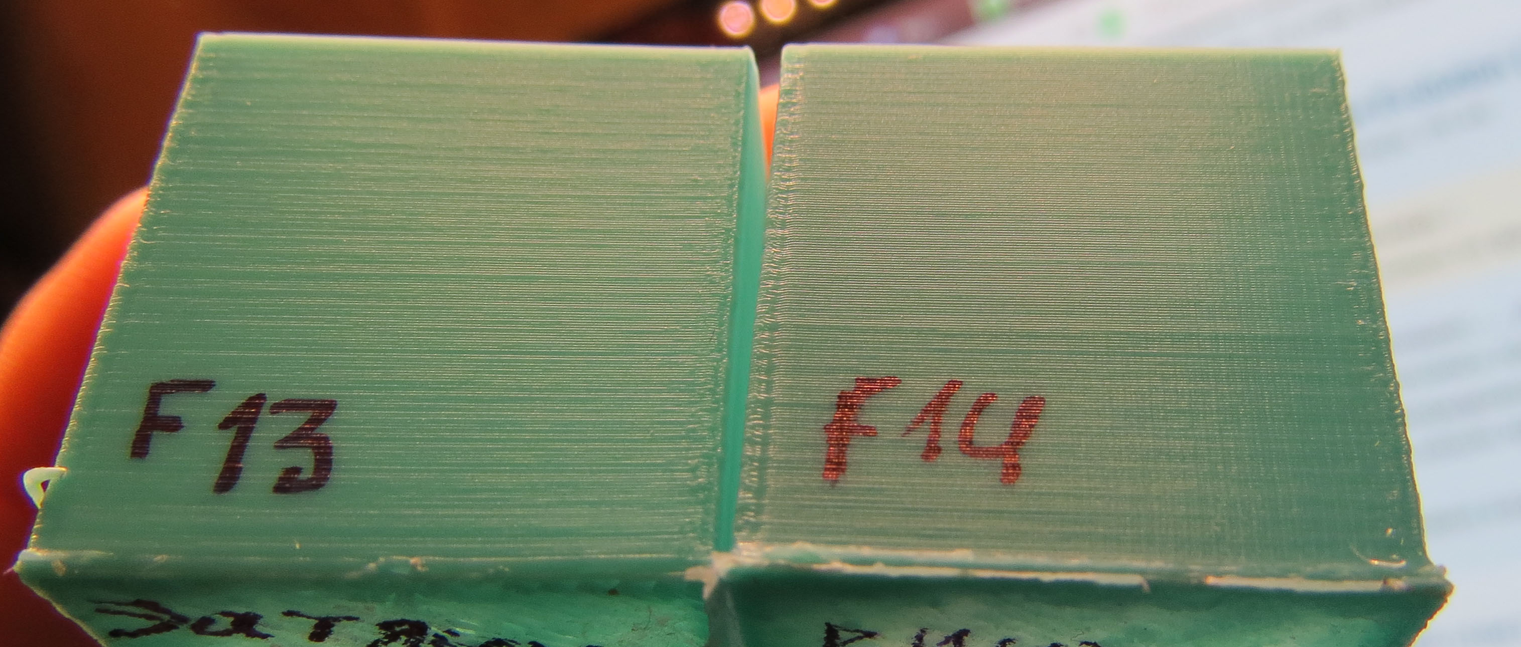

Непрочитанное сообщение StanislavI » 28 дек 2017, 03:23
Немного из экспериментов.
Попробовал заменить винт с шагом 1м на винт с шагом 8 мм, точность по идее должна упасть в 8 раз.
Результат смотрите на фото. Если крутить в руках, то все-таки кубик отпечатанный с винтом с шагом 1мм (F13) немножечко ровнее, а вот если смотреть конкректно на это фото, то кажется что ровнее там где 8мм (F14). Одним словом, разницы особой нет.
Когда возвращал винт 1мм обратно, заменил так же драйвера назад на DRV8825, плюс добавил такой же винт с другого конца платформы чтобы сбалансировать нагрузку. Но произошло чп - винт с другого конца платформы пережал, его застопорило, а первый винт работал и со всей силы тащил платформу в итоге ее перекосил. После снятия второго винта и попытке напечатать кубик ожидал получить обратно F13, а получил сильный воблинг. Надо снимать платформу и фиксить.

Непрочитанное сообщение Igor » 28 дек 2017, 09:25
StanislavI писал(а):
28 дек 2017, 03:23
Точность не упадет в 8 раз, так как шаговый мотор работает "шагами" а не оборотами. Не сложно подсчитать какое перемещение на шаг будет при полном обороте двигателя с винтом 1мм на оборот и 8мм на оборот. Это 0,005555555......при 1мм на оборот и 0,0444444444....на 8мм на оборот,так что по сути винт 8мм на оборот может оказаться более пригодным. Двигатель определяет действия шагами а не оборотами....о микрошагах тоже забывать не стоит.

Вот этот момент я не понял, почему он может быть более пригодным ?
Ну, может неправильно выразился - достаточно и 8мм. Для того чтобы переместить стол на 0,2мм, шаговому мотору необходимо сделать 2 с четвертью шага (можно для точности подобрать микрошаги), и к 1мм винту нужно сделать 18 с небольшим шагов. Так вот шаговому мотору абсолютно все равно сколько делать шагов, или 18 или 2, или это будет 3,6 градуса в повороте вала двигателя или 32. Повороты исчисляются шагами.

Непрочитанное сообщение Alex Post » 28 дек 2017, 13:07
По оси Z это совершенно не важно. Скорость актуальна только для парковки, и то, даже с 1мм шагом стол бегает вполне нормально, по сравнению с его нагревом - считай мгновенно. Вообще то Т8 как раз и ставят, чтобы уменьшить эффект вобблинга, т.к. оборот винта "размазывается" на 8мм и волны не так заметны. Еще хорошо помогает "плавающая" посадка гайки, когда по ХУ у нее есть некоторая степень свободы, а по Z - нету. Об этом как раз Алексей и хотел сказать:
AKDZG писал(а):
26 дек 2017, 09:40
Я бы попробовал под гайку трапеции положить резиновую прокладку,
А так, нужно добиваться, чтоб стол под собственным весом страгивался и уверенно ехал вниз без малейших затыков. Обычно сразу после сборки это не так, квадратные шарики в подшипниках не хотят сами катиться :) Потом, как прикатаются - качество приходит.
Igor
Сообщения: 43
Зарегистрирован: 21 дек 2017, 07:30
Имя: Игорь
Непрочитанное сообщение Igor » 28 дек 2017, 13:19
28 дек 2017, 12:50
Ну да, плюс на 2 шага надо меньше времени
Ну, время условно не важно, важно, предполагаю, правильно расчитать точный или условно точный шаг. Это можно попробовать сделать перемычками микрошага. Так к примеру, если учесть что 8мм винт на слой 0.2мм делает (шаг равен 0.044444) 4,5 шага, то получается, что или слой нужно выбрать другой, или перемычками подобрать. Я этого не пробовал, но по логике, должно быть именно так.
Непрочитанное сообщение Alex Post » 28 дек 2017, 13:39
8/200= 0.04мм Откуда четверка в периоде взялась? Доступны целошаговые величины 0.2, 0.16, 0.12 и 0.08 мельче не печатал, 0.24 пробовал - не понравилось ;) Это если страховаться и микрошаг не учитывать.
