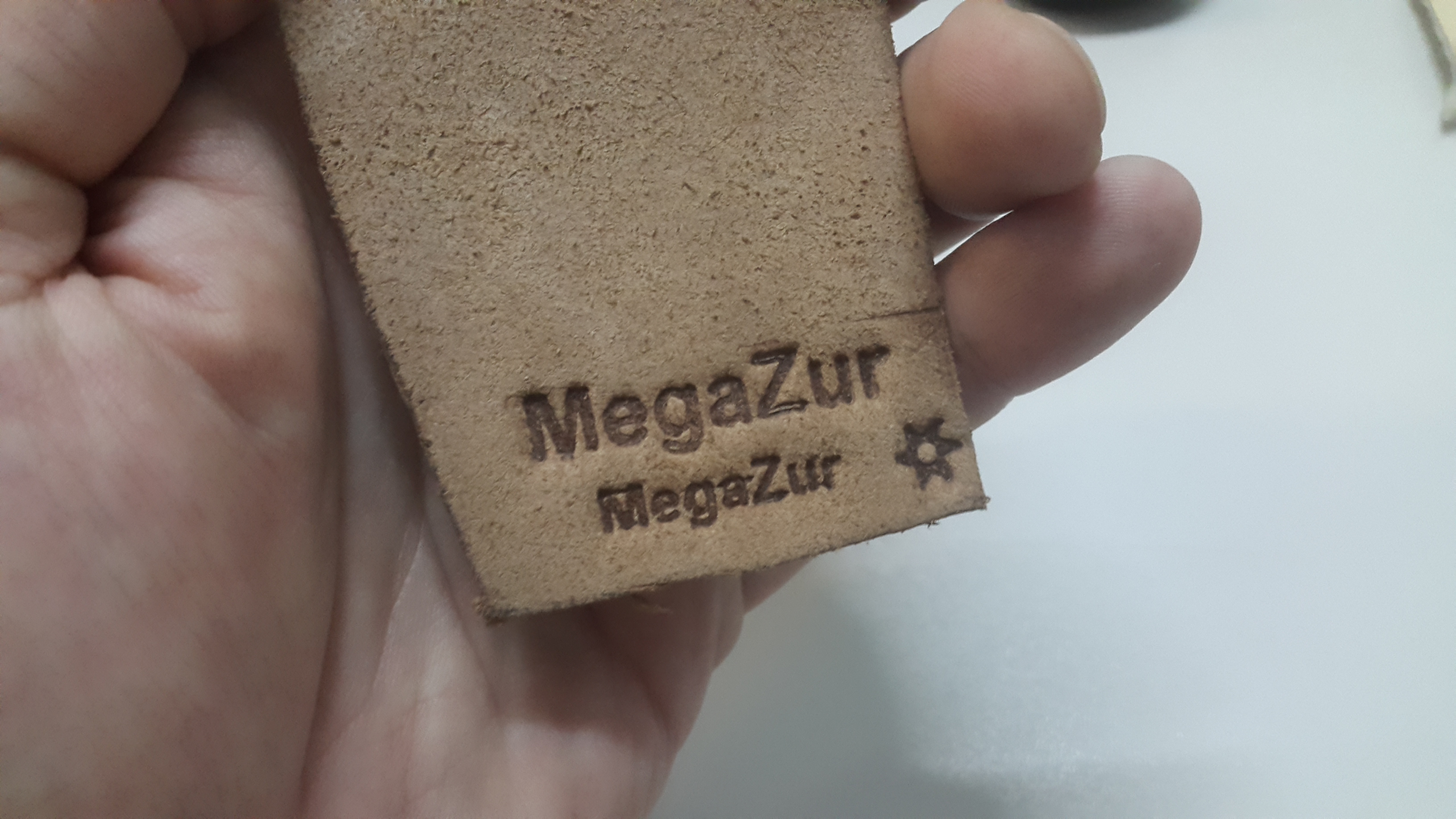

Господа, хелп ! Какие настройки куры отвечают за залив верхней плоскости? Модель - простые экструдированные буквы или кривые - см фото. Сверху остается щель, на некоторых элементах, толщина которых больше 1го миллиметра но меньше 4х . Это приблизительно -визуально.
С толщиной оболочки колдовал - не помогает.
И таки да - совершенно бесплатно ! :D Идея использования 3д принтера в очередных хоббийных (и не только) целях - кто занимается кожей - думаю оценит. Клише из пла - получаются жесткие, оттисков 5 -10 выдерживают без вопросов ваще, но ессно тока по растительному дублению - без нагрева....
печатается 20 минут на скорости 30, себестоимость ноль.
Кстати еще вопрос - как можно менять скорость на разных слоях. Основние клише я делаю на макс скорости, а надпись на минимальной. Пока так - ставлю себе будильник на половину от общего времени печати и вручную убавляю скорость

Zur, сопло какое? Скорее всего нужно ставить с меньшим отверстием, так как элементы очень мелкие или переходить на DLP.

0.4 стопло. В том и смысл - что БОЛЕЕ ТОНКИЕ ЭЛЕМЕНТЫ печатаются без щели ! И более толстые тоже.
хорошо видно на буквах переменной ширины - в определенном месте - есть щель
см фото

попробую канешно 0.2 накрутить, благо в хозяйстве имеется. А какие настройки менять в слайсере, кроме диаметра сопла и толщины слоя (равного половине диаметра) ? ниразу еще не уходил с 0.4

А вот эта статья разве не про это?
Почему остаются щели в заливке?

Опа ! Вот в чем дело ! Спасибо !

Мое мнение - надо просто переходить с Куры куда-нибудь. Хороший слайсер для простых вещей, но когда дело касается тонкостей - лучше что-то "потяжелее" попробовать, Слик или Симпли.
Zur писал(а):
18 янв 2018, 12:55
Кстати, можно попробовать "виртуально" накрутить, например, 0.3, а оставить 0.4 - Кура будет нитки плотнее ложить, глядишь, и дырки твои замажутся.
В зависимости от качества пластика иногда помогает , если выставить значение сопла чуть меньше, чем его размер.
Например, я долго бился с аналогичной проблемой с серым пластиком-металлик . Помогло при сопле 0,4 мм значения сопла выставил 0,35 мм и все расчеты для толщины стенок делал как для сопла 0,35.
Ну и можно ещё дополнительно чуть чуть повысить температуру хотенда.
