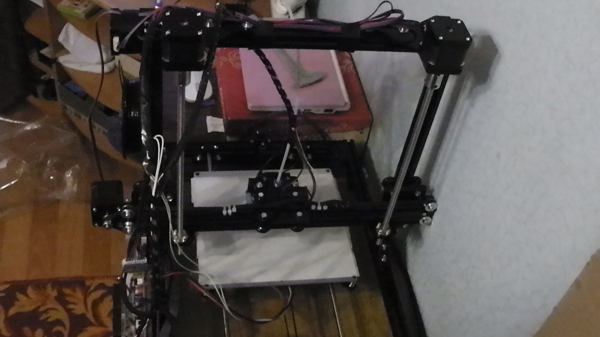

Непрочитанное сообщение Alex Post » 29 янв 2018, 12:45
А можно принтер увидеть, что за он? Фото или ссылку на магазин? А то я чет подумал, что
AlexKooper писал(а): ↑
26 янв 2018, 21:22
"kosel 3d printer kit"
может оказаться Дельтой, а мы тут советуем откалибровать ось Z :)

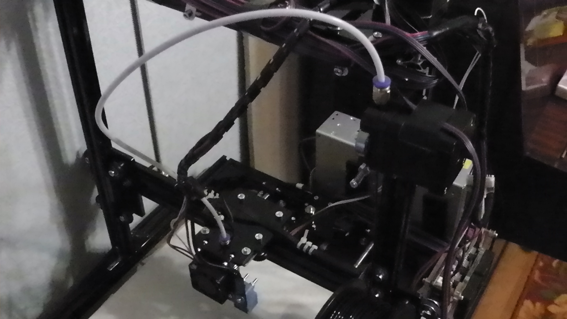

Непрочитанное сообщение AlexKooper » 29 янв 2018, 18:25
Фотки. Ссылка. https://ru.aliexpress.com/item/Flsun-3D ... 0.0.3Rwzph
Вообще, в отзывах написано, что прошивка откалибрована под принтер...
Непрочитанное сообщение Alex Post » 29 янв 2018, 18:49
29 янв 2018, 18:25
Она то может и откалибрована. Но не под этот принтер. Банально Т-винты с другим шагом положили в комплект - и вся калибровка мимо. Проверить шаг винтов, посчитать кол-во шагов на мм, сравнить с тем что записано в прошивке, сделать выводы. Замечания по сборке: Т-гайки лучше перевернуть и вставить снизу. Сейчас вся ось Х висит только на восьми крепящих винтах, которые могут и раскрутиться со временем. А так будет лежать на плоскости Т-гайки, которая для этого и предназначена. Но это так, мелочи.

Непрочитанное сообщение AlexKooper » 29 янв 2018, 20:02
Благодарю за наводку! Взял кубик со стороной 82мм, в репитер хост скомандовл поднять голову от нуля на 82мм, чтоб поглядеть, подходит ли кубик... В общем, в два раза выше голова поднялась. 164мм примерно. Никому в этом китае нельзя верить (
Непрочитанное сообщение Alex Post » 29 янв 2018, 20:05
Глянь, может перемычка под драйвером оси Z неконтачит и получился 1/8 шаг. Маловероятно, но всеж...
