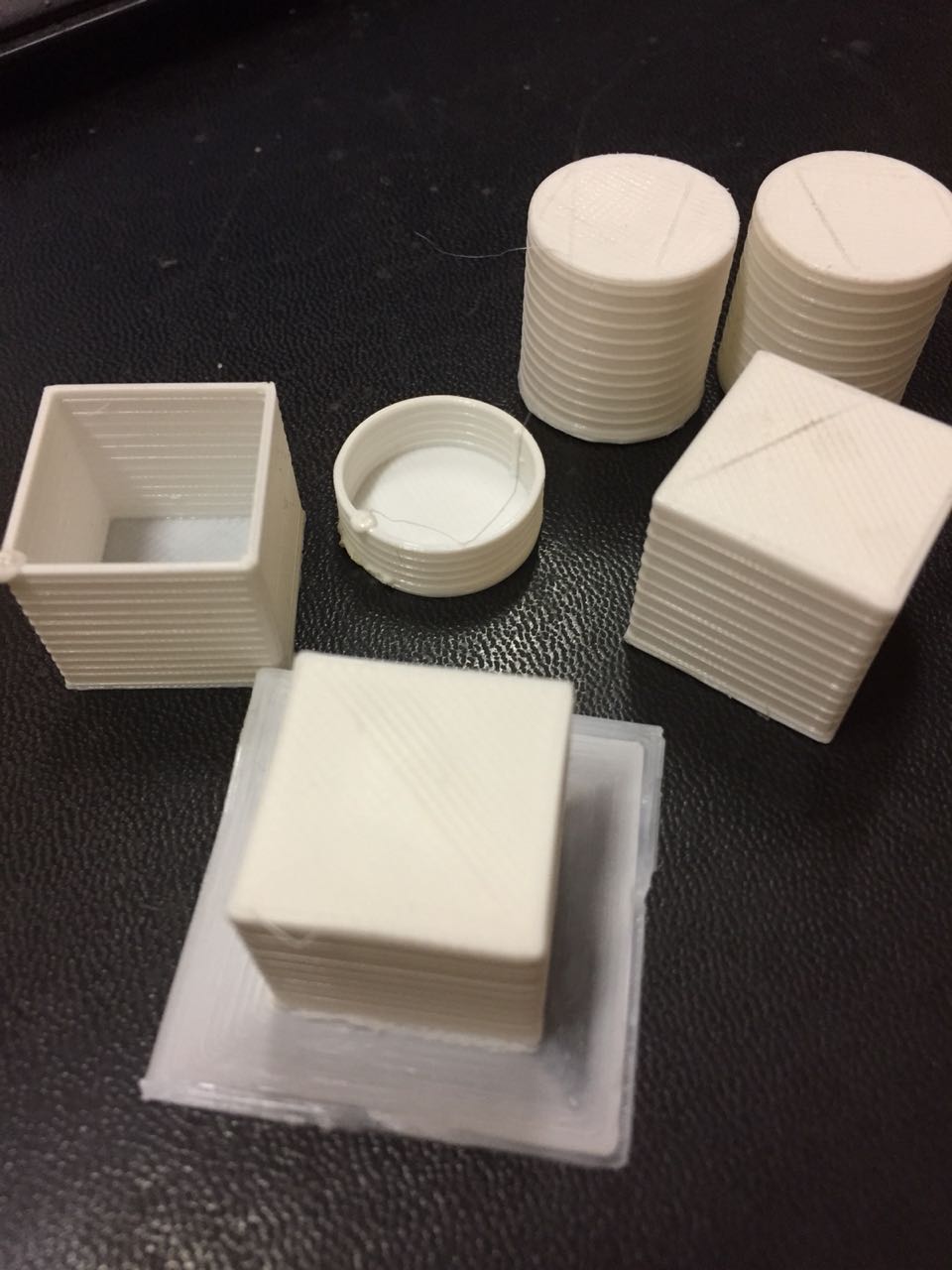

Добрый день всем. Подскажите, где может скрываться проблема? Полосы выступают наружно от стенки, как во внешнем так и во внутреннем слое. Почему то кратно 10 от толщины слоя, т.е. в кубике 20мм высотой при слое 0,2 мм получается 10 полосок, тоже самое и на цилиндрических поверхностях. XY по принципу Ультимейкера, нитка подается через Титан Тево 1к4.

Шпилька или трапеция на 2мм/оборот? Ось Z гуляет, воблинг. Пока самое очевидное.

Нет не шпильки и не трапеции, ременная передача стоит. И это не воблинг.

Igor, при печати других деталей с большой или меньшей площадью слоя высота полос меняется?
Перелива пластика нет?
Ну и ремень с шагом 2 мм и высота полос 2 мм как бы намекает... Либо я что-то не понял или мало данных для анализа.

Это может быть просадка напряжения при включении нагрева стола. Проверить просто - включить ПИД стола и напечатать пробник.

Ну, он бы намекал, но при шаге 0.16 повторялся кратно 10, а ремень с шагом 2мм......ну в обшем благодарен за анализ, источник проблемы найден.

Нет, на столе просадки быть не может, так как стол, экструдер и моторы имеют разные блоки питания.
Проблема, точнее ее источник уже обнаружены.

Да, пока рано, проверю еще пару раз, затем отпишусь. Просто не все еще настроено, но именно данный "порок" исправлен (отпечатал пока одну пробную деталь).

Можно сказать, что нагрев стола так влиял.

viewtopic.php?f=5&t=86&start=45 тут гонял эту тему))) при нагреве стола было такое тоже
