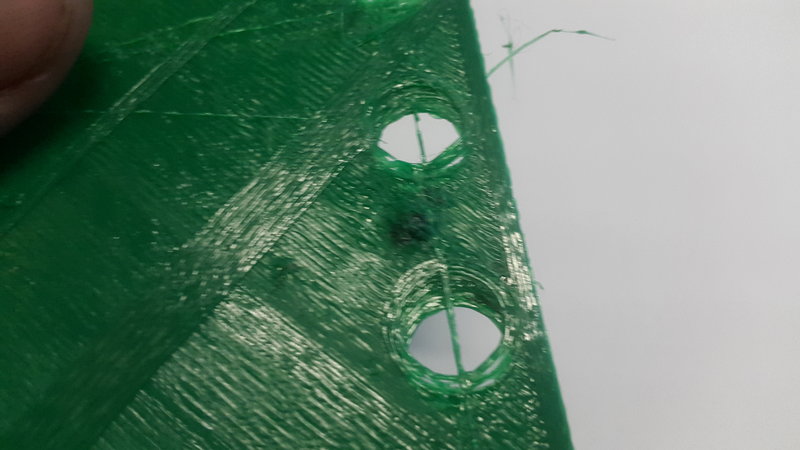

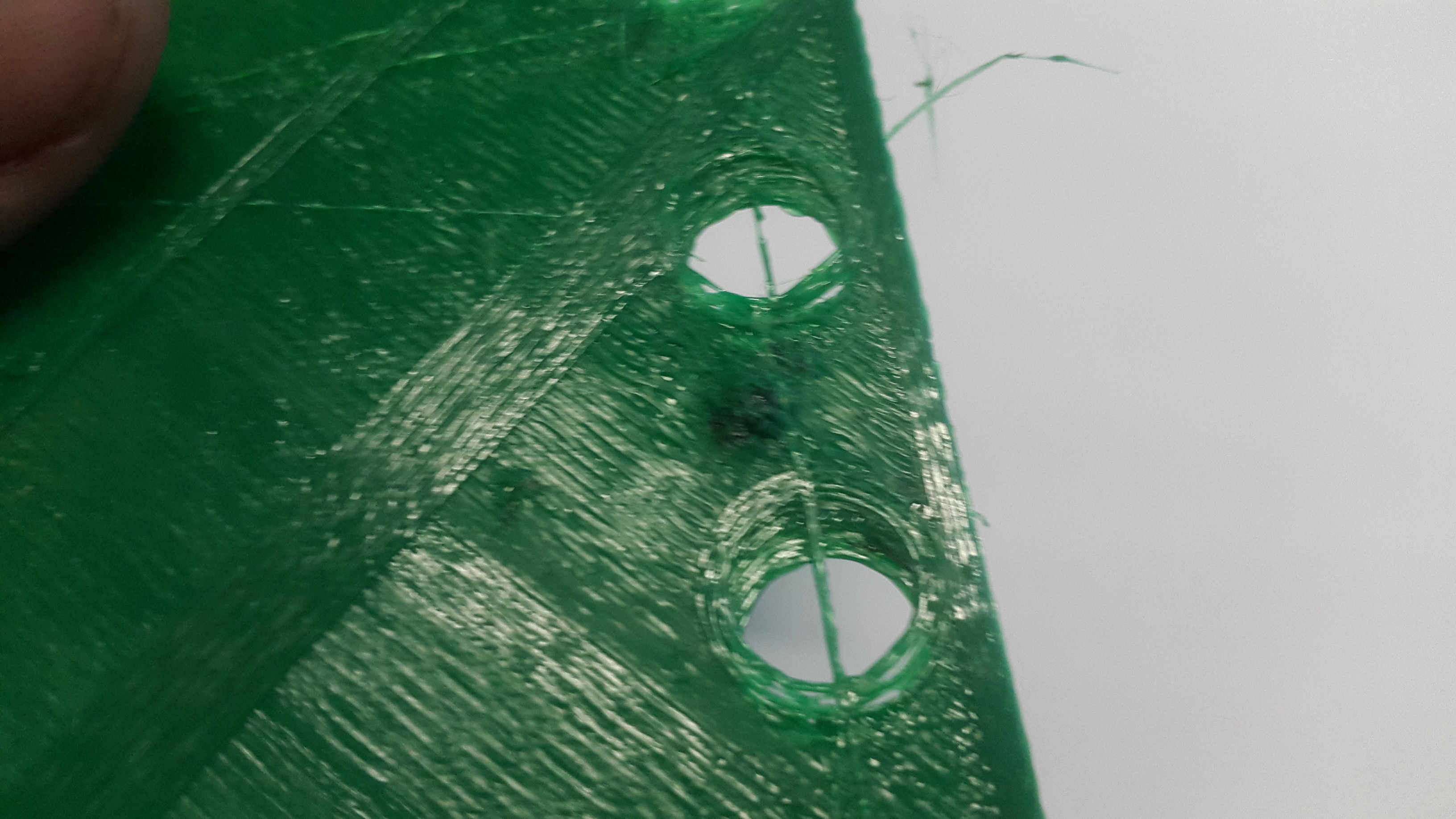

Подскажите господа ! НА новом пластике такая кака вот образуется - в точке смены направления или начала или конца траектории сопла образуется подгорелая кака-плюшка ! Причем такая что за нее цепляет сопло и даже ремень стора проскочил несколько зубьев - сдвинулся слой. поастик пла
На новом пластике наблюдаю этот эффект регулярно
что подкрутить? ретракт? температуру ? ретракт 4.5мм скорость 45
темперартура 195
Судя по ниткам поперек отверстий - вроде ректракта мало. В теории. Я первый раз просто с этим столкнулся за 2 месяца печати :mrgreen:
на пластике бест филамент такого небыло ваще
а на greg 3d - вот получите, притом только на зеленом !

Zur, предположу, что из-за переподачи пластик налипает на сопло, там подгорает и потом сваливается на модель. Не факт, конечно. Перелива сильного нет?

А первые слои как ложатся? Иногда такое бывает, если первый слой слишком близко или слишком жирно кладется. Сопло пытается положить второй слой, пластику некуда деваться, он поднимается буграми и может собираться на сопле в виде плюхи. Потом постепенно к 3-4 слою все выравнивается, и плюха благополучно отрывается в точке резкой смены направления. Еще бывает что при старте подтекший пластик не остается на столе в расписывающем контуре, а прилипает к соплу и тоже отрывается в виде подгоревшей плюхи.

Непрочитанное сообщение Zur » 07 фев 2018, 12:11
07 фев 2018, 11:50
кстати да, такое случается именно вначале. но Это далеко не второй слой. а этак 5-10тый...
Вроде снижение потока помолго, соплей нет, щас почутьчуть повышаю в менюхе принтера, чтоб поймать оптимамльное значение.
Блин, на белом такого нет... а на зеленом вот получил...

Непрочитанное сообщение Shaman » 07 фев 2018, 12:33
Zur писал(а): ↑
07 фев 2018, 12:11
Это значит что на этой катушке диаметр прутка немного выше чем на тех, что были раньше.
Полагаю, с этим сталкивались все, и меня тоже не обошло стороной.

Возможно из за красителя зелёный более липкий.

вообще странно себя ведет. поток 80 процентов - соплей и плюх нет, но явная недоэкструзия. На 85 - уже сопли, и всеравно недоэкструзия. Тоесть реально свойства пластика такие.

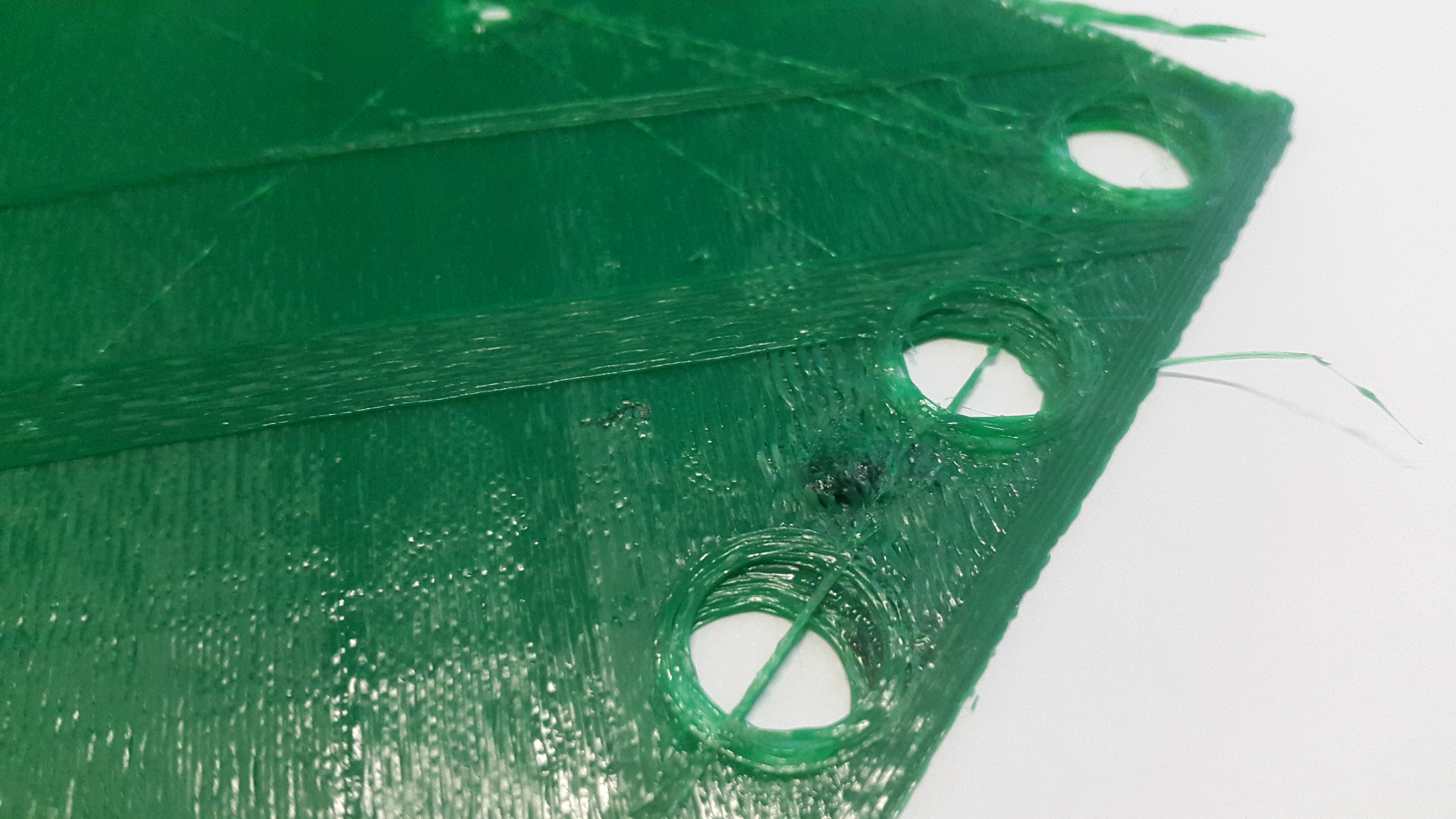

вот Нитка поперек отверстия это что? ее нет на модели. Ретракт маленький или медленный ?

Непрочитанное сообщение Чиффа » 07 фев 2018, 15:12
Zur писал(а): ↑
07 фев 2018, 13:46
нитка поперек отверстия
Это недоретракт: пластик более текуч, можно попробовать температуру снизить, можно добавить ретракт. Сталкивался с тем, что крашенный пластик имеет меньшую температуру плавления.
Либо переэкструзия. Актуально для боудена: излишний пластик не выдавливается, а "запасается" в трубке.
Короче, лечется все добавлением ретракта, скорость по дефолту нормальная стоит.

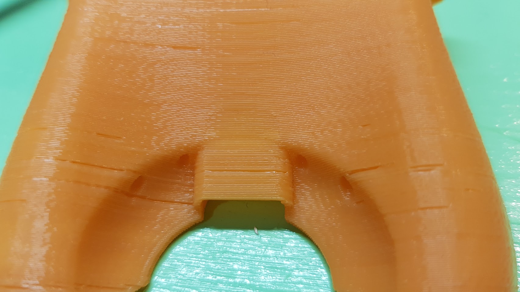

modsley
Сообщения: 32
Зарегистрирован: 09 фев 2018, 11:47
Имя: Максим
Непрочитанное сообщение modsley » 11 фев 2018, 10:56

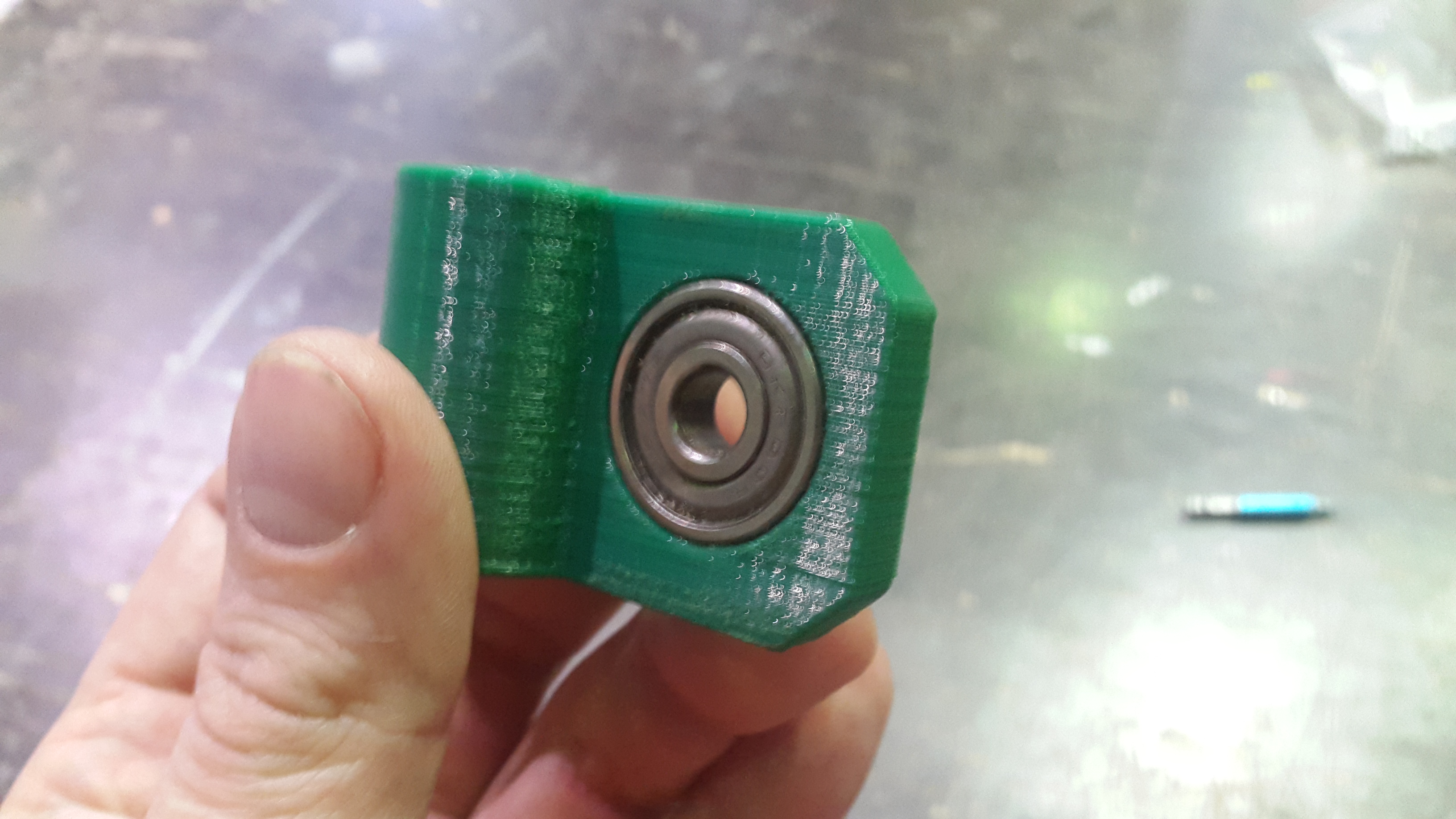

Приветствую.
А вот такие пропуски от чего бывают? куда копать, какие параметры крутить?
Появляются они повыше, внизу детали их нет.
принтер Wanhao i3 plus
ABS
температура 240
flow 105%
speed - 25мм/с
толщина слоя - 0,2
Спасибо
Непрочитанное сообщение Lenivo » 11 фев 2018, 11:09
Пузырёк в прутке . Надо разломить пруток и посмотреть на наличие пузырьков в прутке. Если есть пузырьки, то или смириться или купить другой пруток. Вторая причина - набрал влаги пруток. Тут можно посушить пруток. Как сушить - есть много методик. Можно попытаться снизить температуру градусов на 10-20. Но тут как сможете подобрать параметры печати.

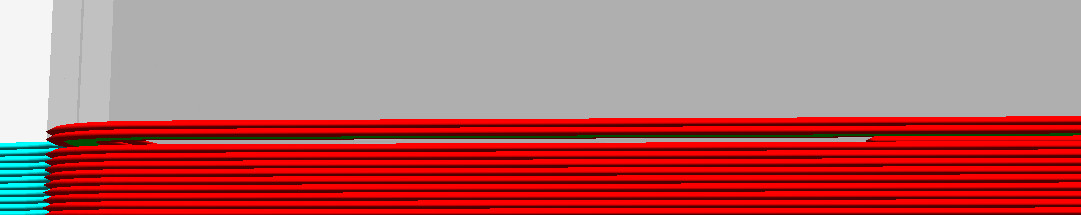

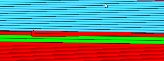

Приветствую.
Заметил в Cura 3.2 такую странность.
на послойном просмотре как будто пропускает слой.
Это какой-то глюк просмотра или она действительно что-то не так слайсит?
