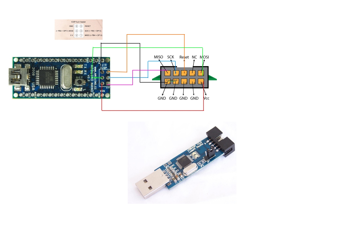

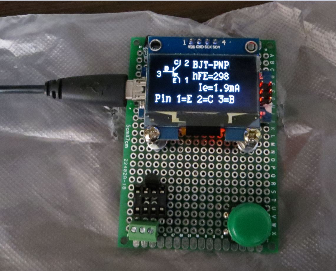

Спаял разъём для подключения прошивщика USBasp V2.0 к ARDUINO NANO.
Взял верхнюю прошивку для OLED 0.96" I2C и прошил согласно инструкции через SinaProg 2.1.1 согласно инструкции - надо загрузить два файла - .epp и .hex.
Ну и подключил только экран - два провода питание +5 и земля , и провода данных: SCL(олед) к D5(ардуино нано) и SDA(олед) к D2(ардуино нано).
Пока никаких сопротивлений не паял , решил только посмотреть будет нет экран, что показывать. Включился , загрузка около 5-8 сек, после этого экран стал по русски показывать разные менюшки и даже попытался "воздух" померить:

Очень удобный экранчик с минимумом проводов. Да и вообще всё проще, чем я думал.
Конечно, проще у китайцев заказать. Но если нужно срочно, можно собрать из подручных материалов. Спасибо за информацию! :idea: :)
