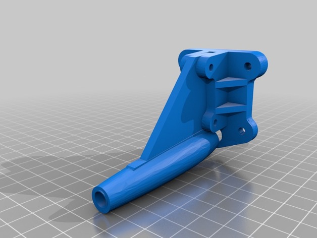

Ребят, может кто поможет мне.
Есть деталька для катера RC, держатель вала. Состоит из двух частей. Но в модели сделан единой и печатается типа вместе. Но вместе печатать эти детали не лучшее решение, они должны быть подвижны.
Может кто сможет разделить их на две? Может через программу какую. Или подскажите как это сделать.
Файлик модели прикладываю.
propeller_mount.zip
(184.94 КБ) 205 скачиваний
Непрочитанное сообщение 3D-SPrinter » 18 мар 2018, 21:36
lilden2008 писал(а): ↑
18 мар 2018, 18:20
Всё очень просто - регистрируетесь в тинкеркад https://www.tinkercad.com и делите всё плоскостью толщиной 0.1 мм.

Непрочитанное сообщение Alex Post » 18 мар 2018, 21:59
Dima100 писал(а): ↑
18 мар 2018, 15:13
В аптеках БФ-6 продают.
Я пробовал. Держит, но неуверенно. Края у больших моделей подрывает. Мелочь более менее держит. Скорее всего из-за того, что в БФ-6 больше пластификаторов.
Непрочитанное сообщение Alex Post » 18 мар 2018, 22:01
18 мар 2018, 18:20
А просто загрузить в слайсер и сделать "разделить" (separate)? Очень часто то, что выглядит монолитно, таковым не является.

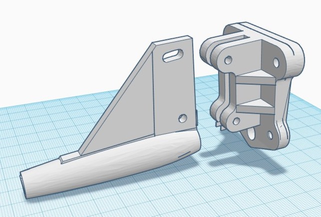

Непрочитанное сообщение 3D-SPrinter » 18 мар 2018, 22:10
18 мар 2018, 22:01
Тоже первая мысль была такая - не сработало. :)
Да вот в тинкеркаде 5 минут делов. ;)
Stunning Crift-Rottis (4).rar
(99.24 КБ) 201 скачивание
lilden2008
Сообщения: 416
Откуда: Краснодар
Благодарил (а): 17 раз
Поблагодарили: 24 раза
Непрочитанное сообщение lilden2008 » 18 мар 2018, 22:15
18 мар 2018, 22:01
Так не получается. Не делит слайсер)
lilden2008
Сообщения: 416
Откуда: Краснодар
Непрочитанное сообщение lilden2008 » 18 мар 2018, 22:18
18 мар 2018, 22:10
Андрей, огромаднейшее спасибо.
Научите, как это там делать? Или поделитесь ссылкой, где посмотреть. :) :oops:
