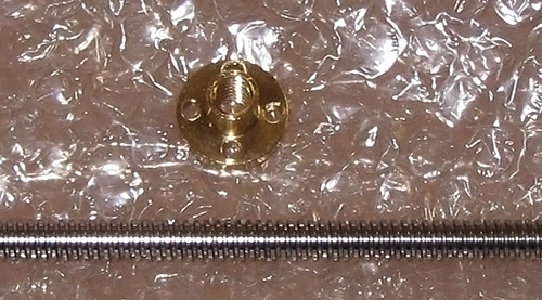

Прилетел ко мне столик алюминиевый для 233. Оказывается у него все контакты на лицевой стороне. На обратной стороне он не окрашен.
Вот такой вот винт с шагом 2 мм

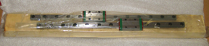

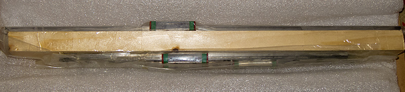

Рельсы оказались примотаны к деревянному бруску. Зачёт китайскому бизнесмену!

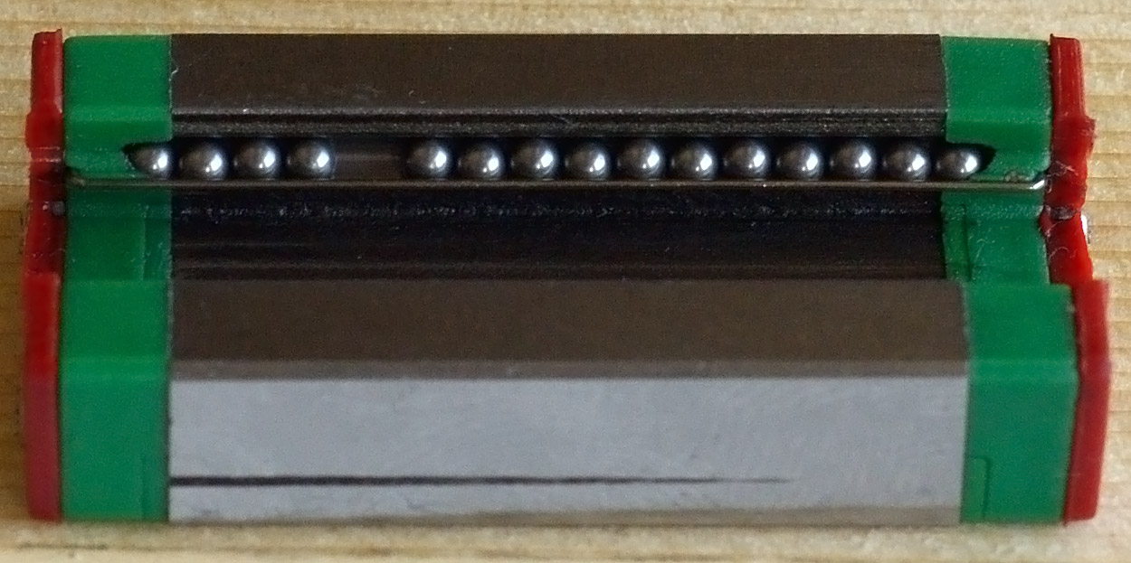

Снял каретку с одного рельса
Шарики держит скобка. Они легко из-за скобки выскакивают. Попытался измерить диаметр шарика. Получилось макс. 1,98 мм. То есть можно спокойно округлить до 2 мм, так как нет эталонной пластинки 2 мм для точной сверки размера.

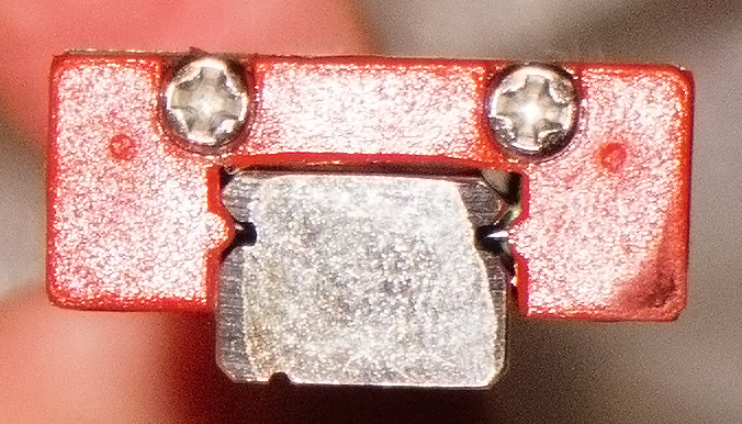

Каретка в середине притормаживала. Развернул на 180 градусов. Теперь ровнее ходит. Посмотрел вторую рельсу. Развернул каретку. Погонял. В одном положении идеал, даже не хрустит. В другом положении с одного края сильно тормозит.

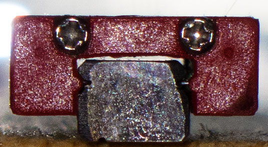

Фото тугого места

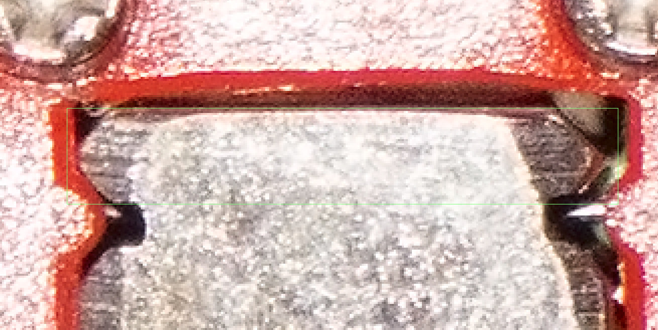

Увеличил и провёл линию для сравнения размера.

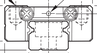

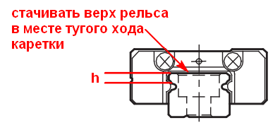

В общем есть теория см. чертёж. Размер h идёт клином вниз и каретка начинает тереться о верх рельса. Каретку выходит крутит при перемещении вдоль рельсы.
Судя по чертежу выемки для хода шариков не должны быть простыми фасками, как у этих китайских

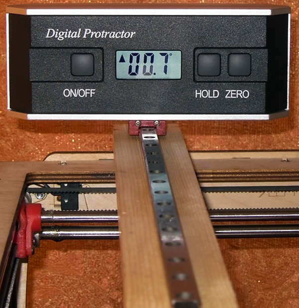

Моя теория о вращении каретки при перемещении не подтвердилась. Ура :D
Замерил угол наклона каретки цифровым уровнем-угломером в начале и конце рельсы. Угол меняется в пределах погрешности.

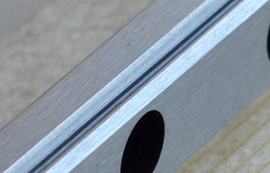

Непрочитанное сообщение AKDZG » 14 мар 2016, 07:54

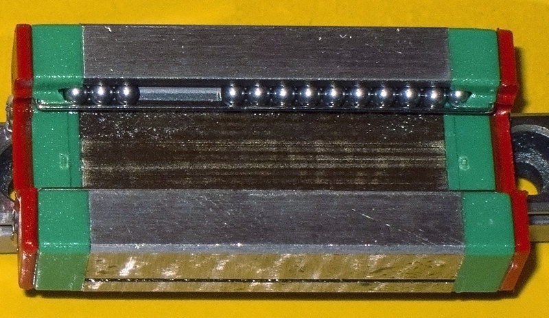

Выемки под шарики всё таки есть, но их сложно разглядеть
Ещё одно фото каретки с шариками. А может скобка трётся?
