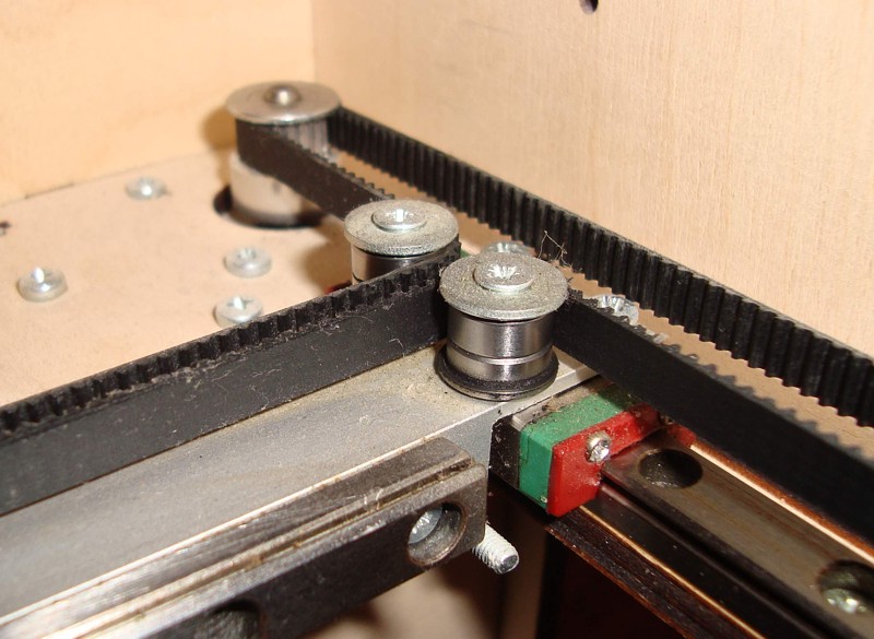

На моем экземпляре китайские подшипники плясали вокруг оси и получалась подобная картина смещения слоев. Пока подшипники стучать не начали, и я их не заменил, всё на рельсы оси Z грешил...

jcdaleks писал(а):
04 апр 2018, 21:46
Это те, которые на натяжителях стоят? За них речь?

jcdaleks писал(а):
04 апр 2018, 21:46
Ну в принципе это действительно может иметь место, но это зло я сейчас победить не смогу. :)

lilden2008 писал(а):
04 апр 2018, 21:49
jcdaleks писал(а):
04 апр 2018, 21:46
Они самые. Десяток на али взял - все оказались такими.

jcdaleks писал(а):
05 апр 2018, 04:46
С фланцевыми подшипниками у китайцев беда, брал у разных продавцов - все бракованные. Вот эти не фланцевые более-менее приличные, но дорогие https://ru.aliexpress.com/item/Free-Shi ... 262.Mha09j . Есть у них и фланцевые, но они слабее обычных. https://ru.aliexpress.com/item/Desktop- ... 262.JbUT3k Вместо фланцевых обычные можно ставить с большой шайбой сверху. Либо нижние фланцевые, верхние обычные (качественные). У меня такой "бутерброд" уже больше двух лет исправно работает.

Stein писал(а):
05 апр 2018, 08:24
шайбочки м3 ставятся с обеих сторон подшипника?
Конечно. Винт с потай-головкой 16 мм. Он же центрует верхнюю шайбу.
