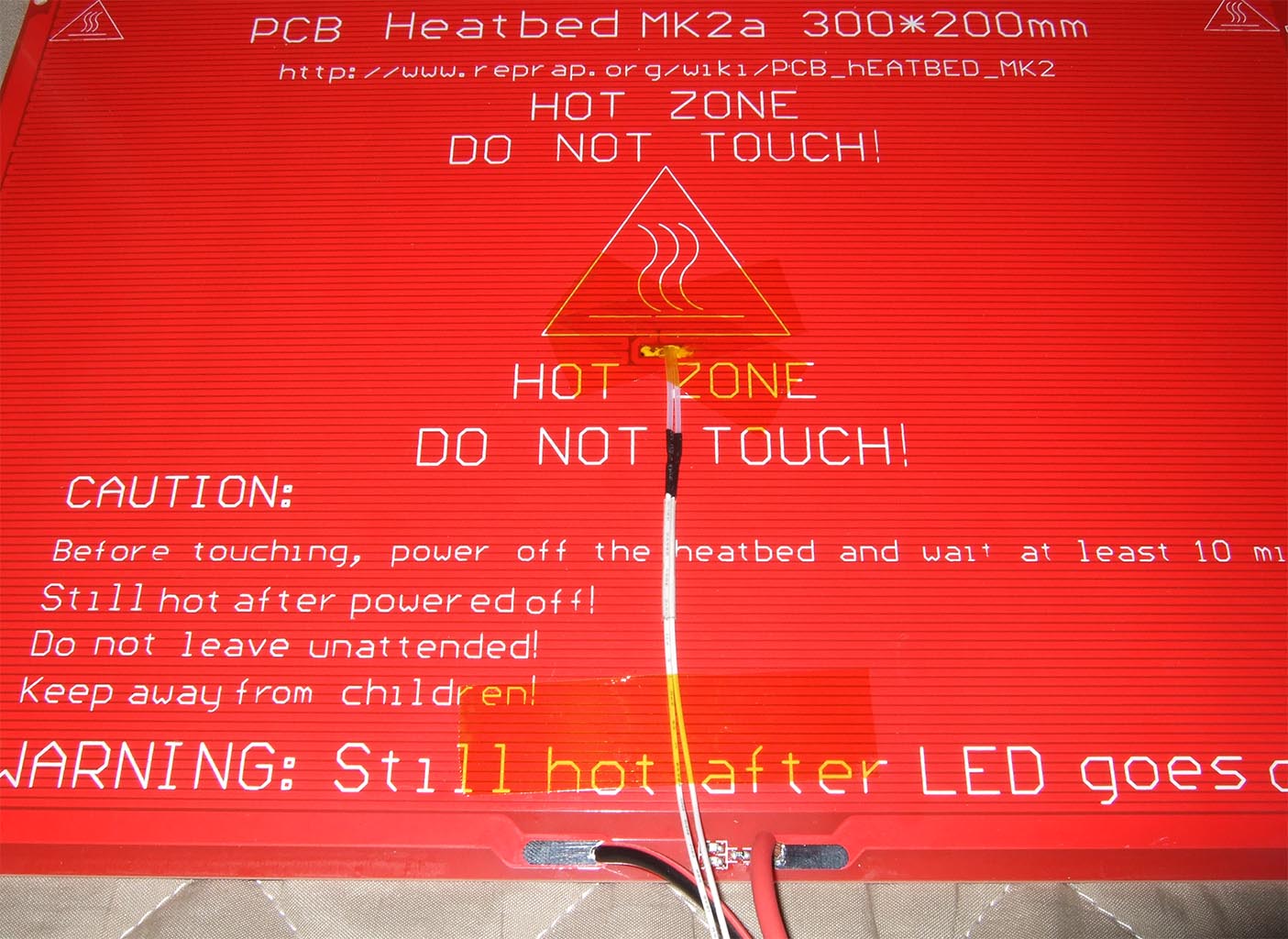

Снова вопрос. В инструкции нагреваемый стол собран дорожками вверх. От китайца стол приехал с приклеенным терморезистором, но дорожки получаются внизу. Переделать? :?
И еще, стекло 4 мм пойдет? А то стекольщик мне наплел, что тройка у нас не ходовая...
Непрочитанное сообщение Alex Post » 15 апр 2018, 10:32
Kaktus писал(а):
15 апр 2018, 09:26
Переделать?
Желательно да. Стекло тоже подойдёт, чуть дольше греться будет. Можно, кстати, зеркало спросить 3мм - они чаще встречаются.

Kaktus писал(а):
15 апр 2018, 09:26
Я бы обязательно переделал.
