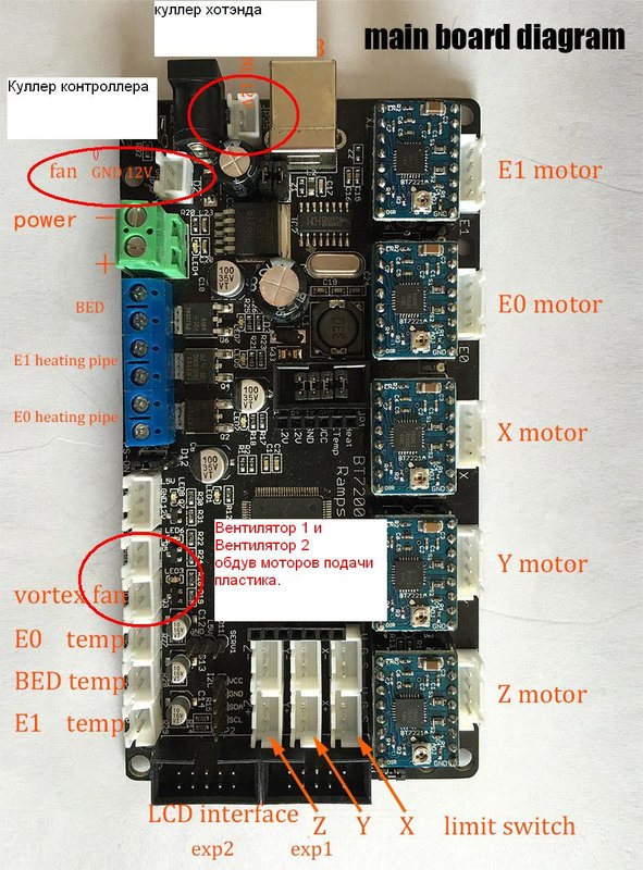

В Репетиере в конфиге.h нашел по куллерам у тебя указано -
/*Настройки обдува филамента*/
#define FEATURE_FAN_CONTROL 1
#define FEATURE_FAN2_CONTROL 1
#undef FAN_PIN
#define FAN_PIN 9
#undef FAN2_PIN
#define FAN2_PIN 6
В pins.h по плате 33 нашел только -
#define ORIG_FAN_PIN 9
Добавил у себя эти строчки.
В Репетиере хосте нашел куллеры - включил 2 шт.
Вентилятор 2 - работает. (управляется вручную из программы)
Вентиялтор 1 - не работает. (не управляется) (во время печати так же не включается, ни вручную ни автоматически)
Куллеры подачи на моторах подключены рядом с пином LASER -
Я так понимаю Vortex Fan это Вентилятор 2 в репитер-хосте и #define FAN_PIN 9 в прошивке.
Или я куда то не туда подключаю Вентилятор 1 ? Или в прошивке еще что то где то надо добавить ?
(в пинс.h может добавить - #define ORIG_FAN2_PIN 6 ??? )

Вероятнее всего ножка 9 (vertex fan) ещё где задействована, надо поискать и как вариант убрать её из pins.h
vertex fan - это вентилятор 1, light - это вентилятор 2

Нашел в pins.h накладка -
#define HEATER_0_PIN 10
#define HEATER_1_PIN 8
#define HEATER_2_PIN 9
На 9й пин повешены куллер и нагрев второго экструдера.

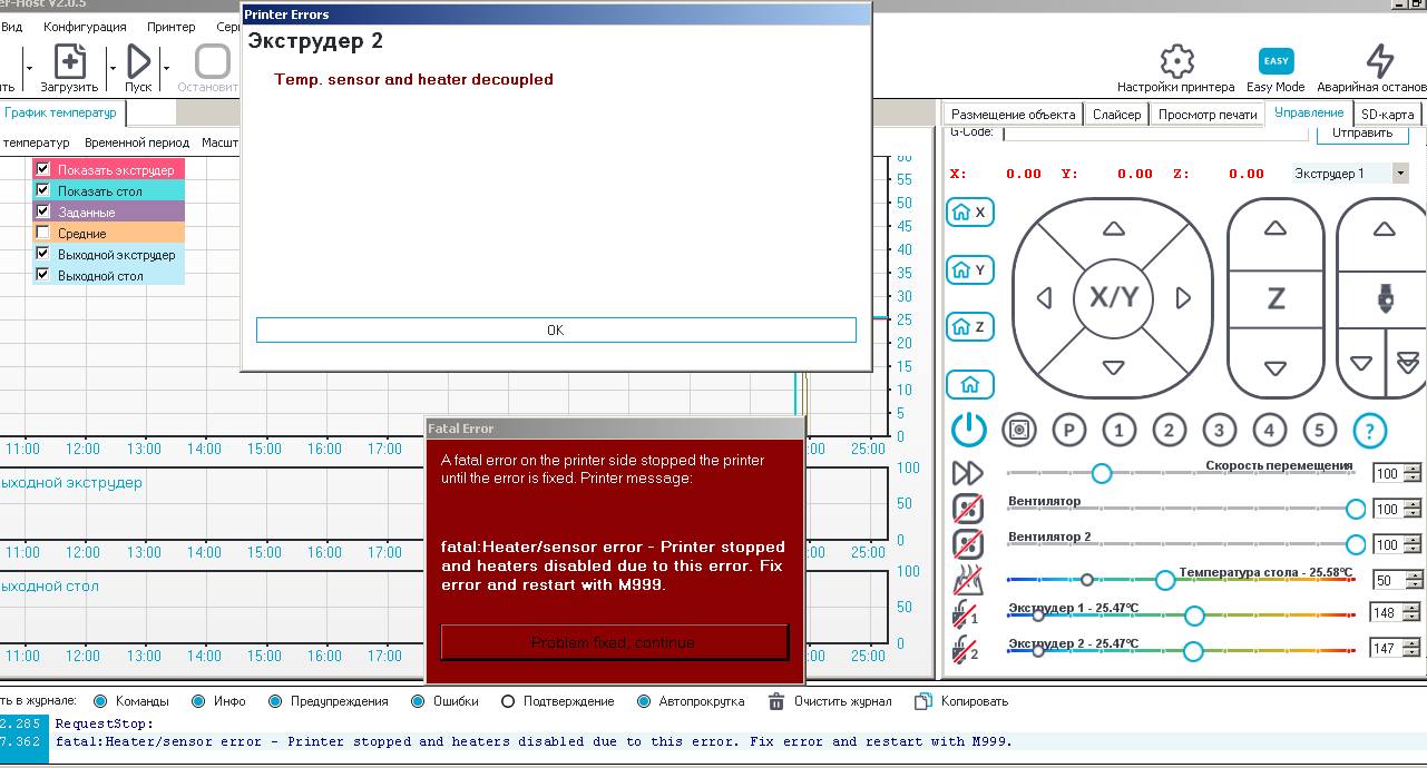

При включении второго экструдера вывалил ошибку -
На какие пины их можно развести ??

Посмотрел в Марлине и нашел 7й пин. на втором экструдере.
Раскидал пины так -
#define HEATER_2_PIN 7
Теперь заработали оба куллера !!! И нагреватель второй пашет !!!
Теперь есть рабочие прошивки.
